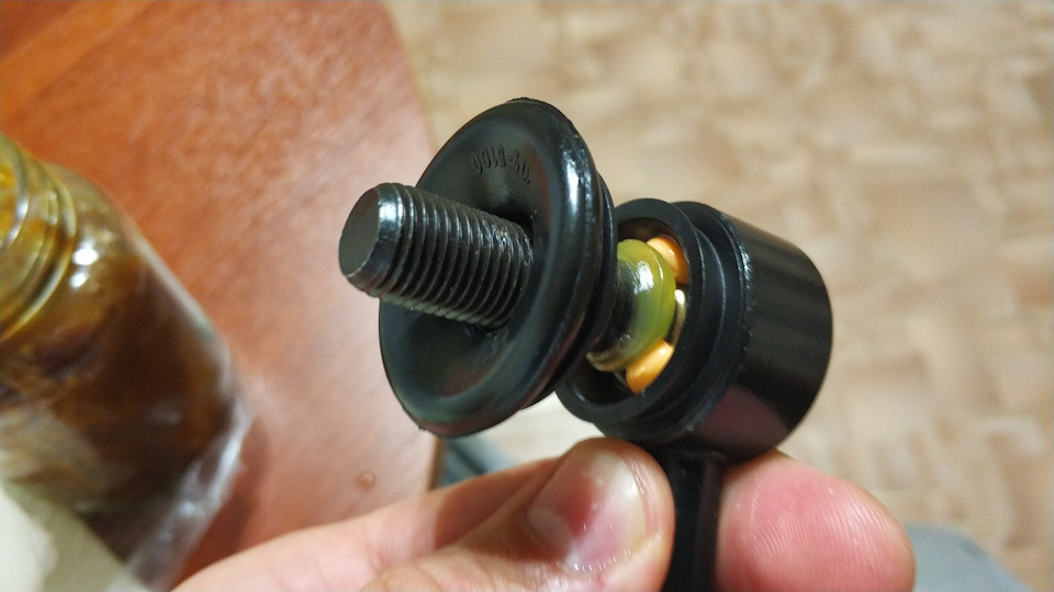

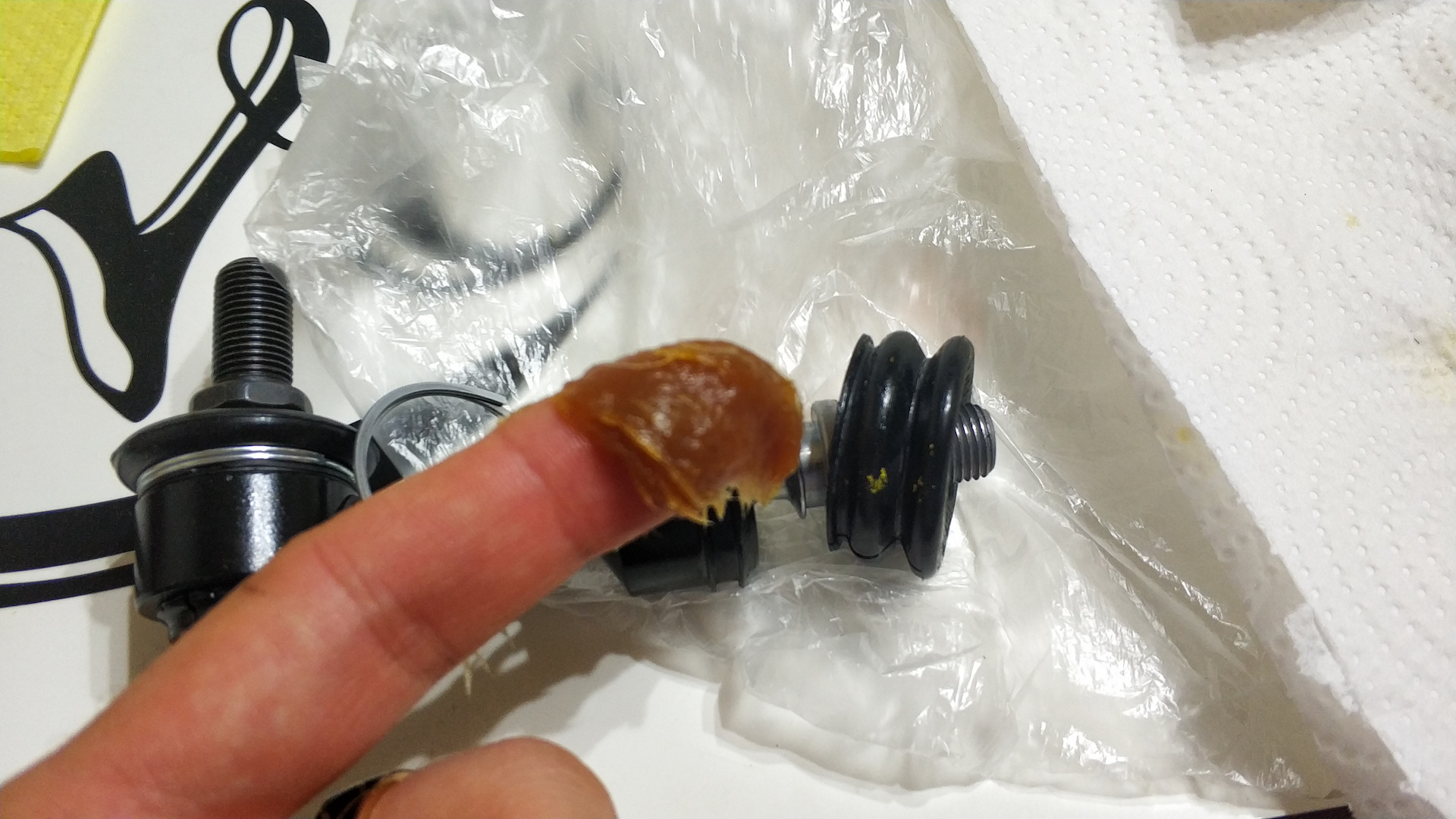

Дополнительно набил смазкой ШРБ-4 шарниры стоек стабилизатора.
Может смысла и нет, но если чего, то хоть сразу не умрут. Водой просто не смоешь.
В рулевых наконечниках и развальных болтах не стал, так как пыльник на них, такое ощущение, как будто припаян. Пальцами по сжимал пыльники, вроде там смазки, судя по хлюпающим звукам, хватает.
На крайняк шприцем вдоль пальца под пыльник качну смазки.

Я правильно понял что пыльники с рулевых наконечников и развальных болтов не снять? Пробовал?
Да я тоже не смог.
Но можно приподнять край пыльника по пальцу и между пыльником и пальцем просунуть иглу и шприцем накачать.
Ну я так и решил сделать, если желание появиться))))
