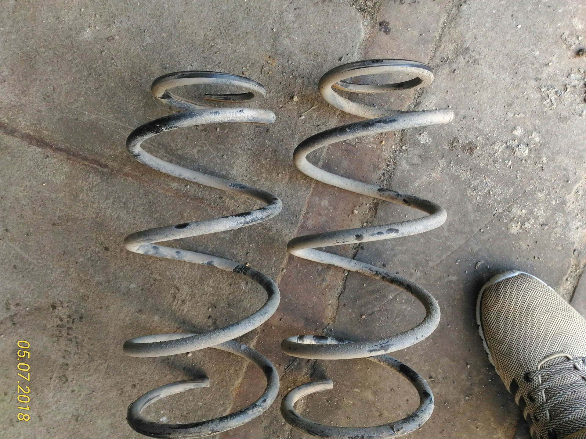

Сегодня поехал в сто на замену, так же ранее были куплены передние пружины OBK, опоры стоек RBI т.к стойки были живые заменил все пружины, опоры, и пыльники, все было в печалном состоянии теперь все новенькое)
Так же заменил задние пружины, до этого стояли OBK отходили 4 года заменил на HhK вообще не понравились нагрузку не держат один человек на заднем сидении и капец!
Не сторонник запчастей от классик, но заказал спортивные пружины от классик с занижением — 30 Технорессор, спасибо драйву за инфу о пружинах
Она по высоте как раз как стандартная вингроад, пруток стандартной пружины толщиной 0.9, Технорессор 1.20
))) цена 1350 за две штуки + доставка 500
После замены пружин Вингроад теперь как паркетник)))

Приветсвую, скажи пожалуйста точно какие пружины взял вазовские(от какой модели), предстоит замена задних пружин в раздумьях какие взять
Приветствую, пружины технорессор задние от ваз классика, занижением — 30, по размерам как наша оригинальная один в один
А как думаешь если — 50 взять, на обычных стойках норм будет? У меня щас пружины просели и прям так нравится как выглядит 😂не хочу чтобы выше стала)
Мне кажется норм будет)
А передние только родные подходят или тоже классика?)
Передние занижением подходят от альмеры n16
Спасибо тебе огоромеееенное✌️😏
Да не за что)

аморты сзади родные? Тоже на технорессор пружины смотрю, думаю может -50 взять, а не -30. Сколько сантиметров от центра колеса до арки задней? можешь померить?
Пружина каяба гас а джаст) низко будет сильно — 50, замерю скажу)
спасибо, жду =)
сейчас у меня стоят от 2104 пружины, от центра ступицы до арки 43-44 см (сток где то 38-39)
От центра колеса до арки 42 см, но у меня ещё проставки стоят алюминиевые 2 см, от арки до колеса 11 см)

Ну как ощущения от пружин?
Да отличные пружины) дорогу держит хорошо, нагрузку тоже) не сравнить с стандартными пружинами)
Это передние или задние пружины от классики?
Задние
Как от классики держат пружины на поворотах?проверял?тоже менять скоро надо, жопа не держит вообще!а на поворотах крен дикий пошел(
Вообще отлично кренов нет, держат отлично, советую, это спорт пружины с занижением — 30

Жди отстрела левой стойки спереди) Не факт конечно, может на виноградах они это убрали, но у меня был печальный опыт с пружинами такими
www.drive2.ru/l/506305039577383714/
С завода левая короче правой
Думаю не будет такого
ты родные пружины не выбросил? сравни их по длине
Сравнивал, одинаковые, только мои просевшие были
а, ну если так, то да, все отлично)
