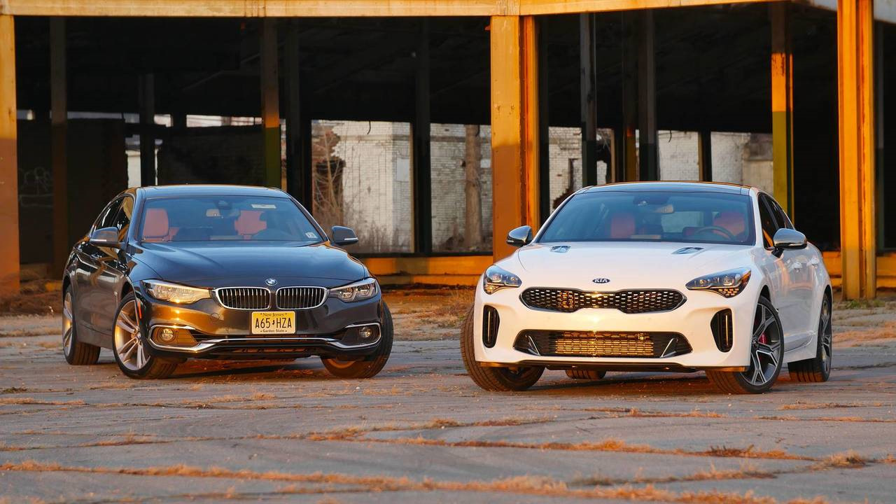

0. Сравнение с БМВ. Д2 сделал в свое время тест Стингера и 320dX F30. Так как я часто привожу эту машину в сравнении, то прикладываю ссылку на их тест и видео обзор
Стоимость 320xd F30 на момент покупки Стингера (осень 2018) была около 1.85-1.9 миллиона, против 2.0 миллиона за моего Стингера. G20 около 3х миллионов.
