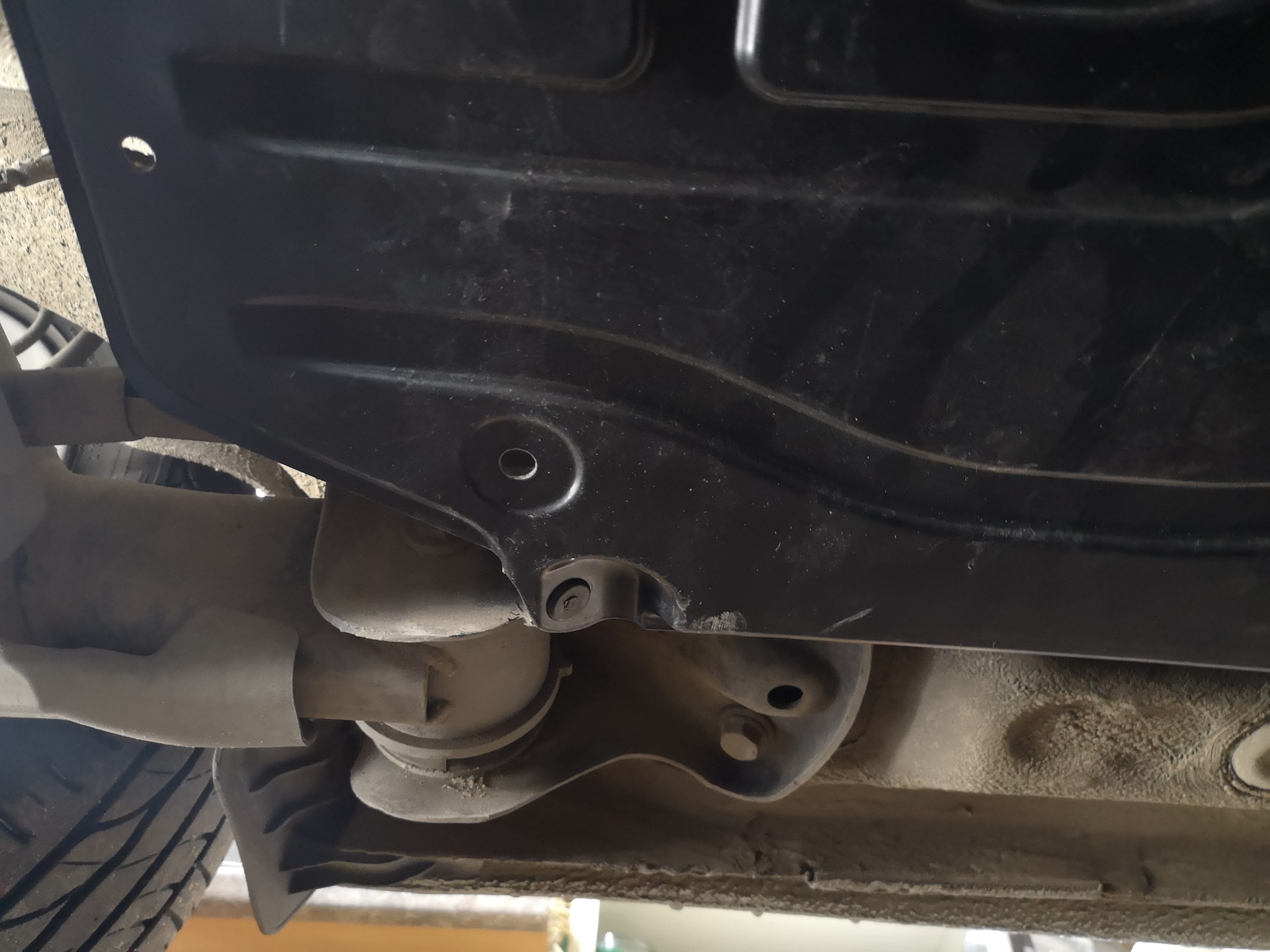

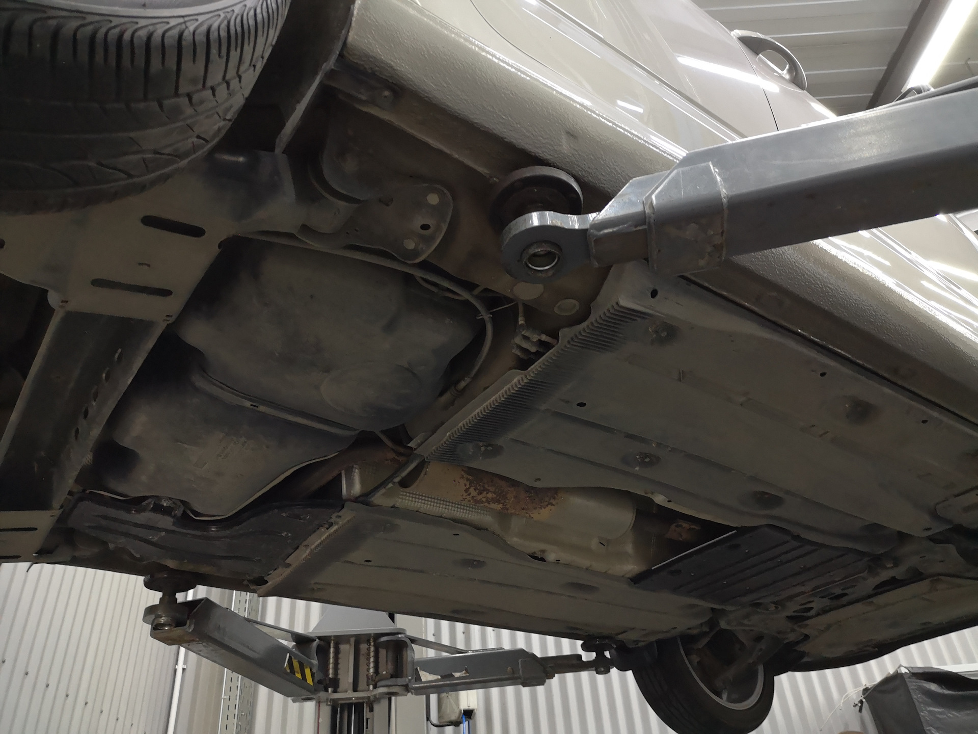

Итак, были установлены 2 панели облицовки (минут 10 по времени, все bolt-on):
1. 5Q0825229C — центр (на уровне резонатора) впереди — крепится на распорные заклепки N0385494 (4 шт). Интересно, что на наклейках стоял именно этот номер, а вот на самой панели (made in France) есть еще номер 5Q0825230. Теплозащита (made in Slovakia) имеет также номер 5Q0825249;
2. 5Q0825206L (для PR-0N1) — слева сзади перед балкой около бака — крепится на распорные заклепки N0385494 (2 шт), винты N90974701 (2 шт.) + закладные гайки N90959101 (2 шт.), зажимную шайбу N90335005 (1 шт., на место где на баке стоит резиновый кубик/заглушка). Шайба и 1 закладная гайка шли в комплекте с панелью (см. на фото).
Итого:
1. не скажу, что прямо таки must vave, но в целом почему не поставить …
2. звук резонатора стал точно тише (иногда от стен отражался), возможно добавилось еще пару мест для "набора пыли и камней";
3. Сохраняется устойчивое ощущение, что сзади под дном багажного отсека по центру должна быть тоже панель (кажется у Супербов она стоит), по-крайней мере места для крепления зажимных шайб точно есть …

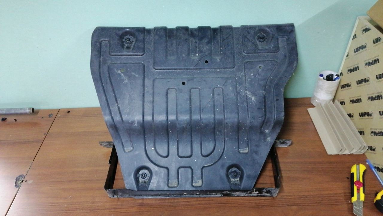

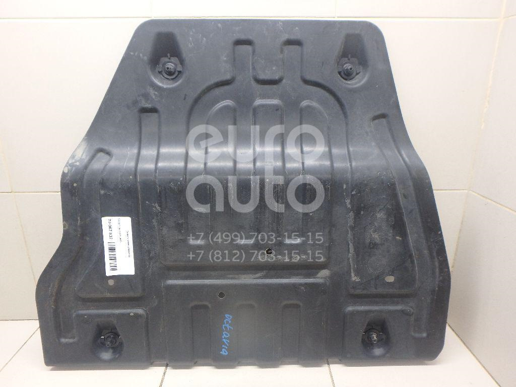

Вот такой защиты по центру не хватает, но только она наверное не под 1.6 идет
Места крепления вроде совпадают примерно… 🤔
А ссылка, откуда фото взято, есть в наличии? Или номерочек…
Я себе купил эту защиту но у меня тоже 1.6 и глушитель не даёт кранштейн прикрутить, она ставиться у кого глушителя под бампером, а номерки могу завтра скинуть защита в гараже лежит
Stavromax
Stavromax
Но она защищает не дно запаски а место где стоит глушитель
Я понял — закрывает от балки до дна под запаской и на 1.6 глушитель мешает.
Но номер сбросьте, пожалуйста, возможно есть версия и для нас.

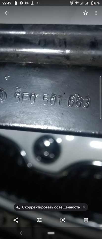

Задний левый на А7 FL подходит не знаете?
Я думаю вопрос не в FL или ДО-FL, это зависит от модели по типу двигателя — 1.4, 1.6, 1.8…
Тогда если1.6 не в курсе?
Я думаю, подойдёт, все описанное как раз для 1.6
Для полной уверенности стоит посмотреть ETKA

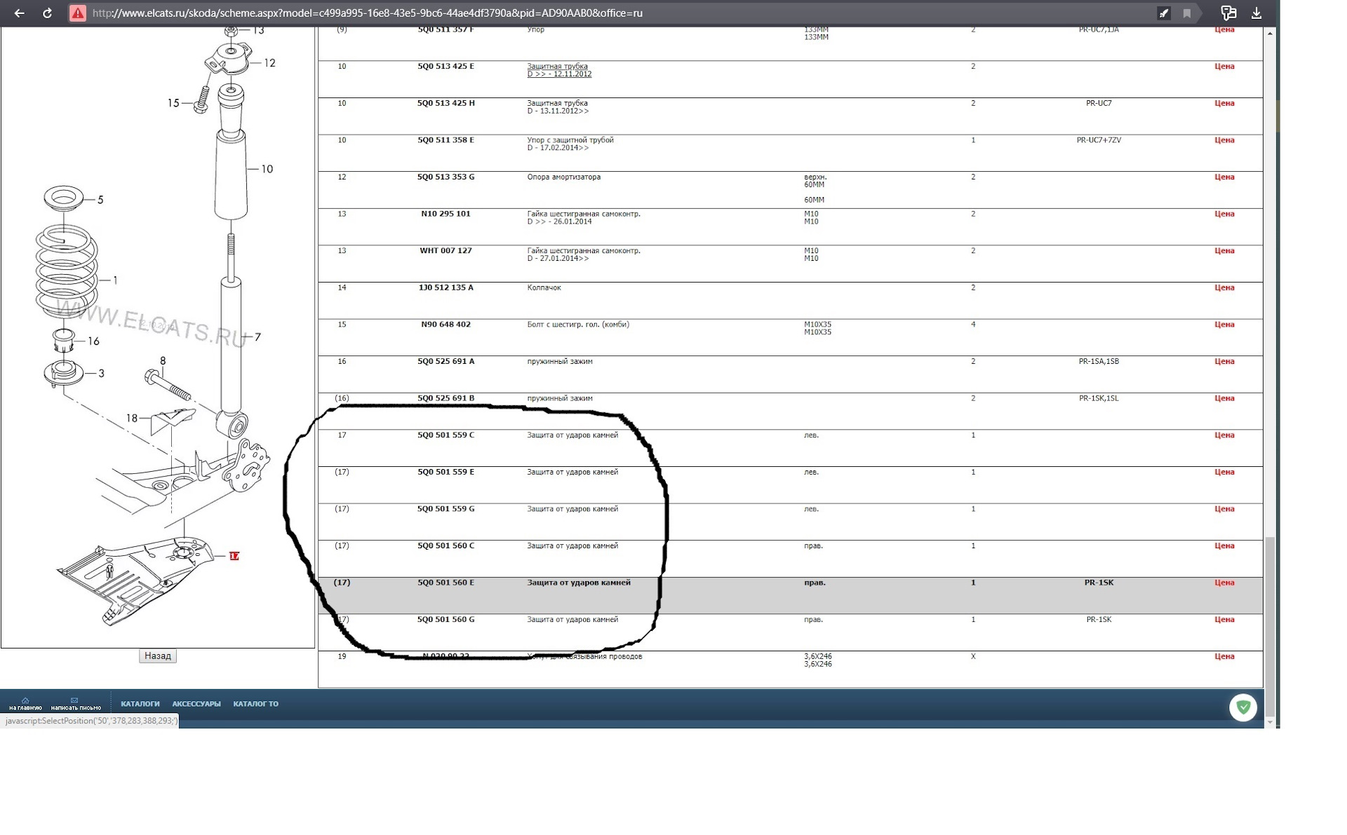

Блин, купил заднюю панель а на баке не оказалось штыря для крепления. Облом. Теперь надо продавать будет.

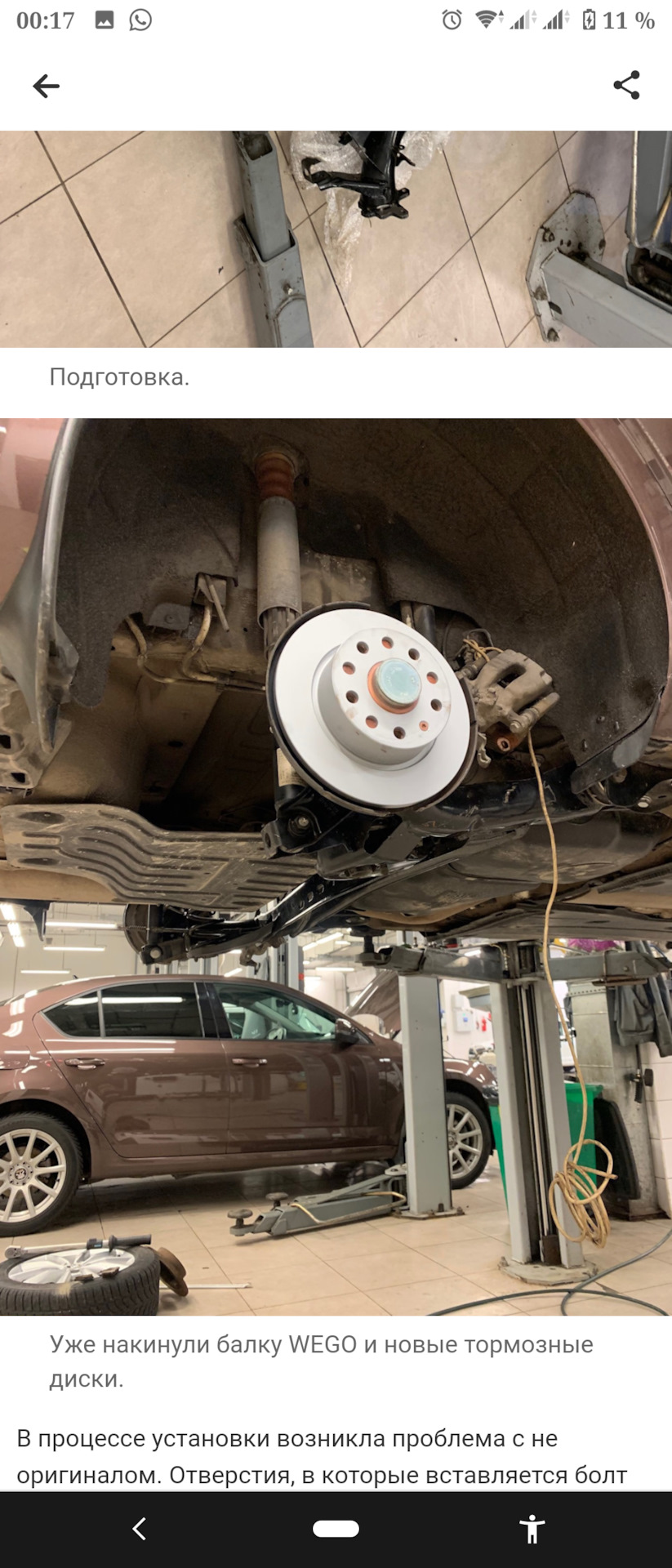

Добрый день ! Увидел у вас на углах балки слева / справа стоят пыльники . Если будет возможность, посмотрите какой там номер точный на них ? ЕТКА выдает по 3 разных номера например на ЛЕВУЮ сторону VAG 5Q0 501 559 C, хх559 E, хх559 G, фото из каталога прилагаю. Хочу тоже доустановить себе, у меня таких нет, и как я понимаю не у всех они установлены с завода ( шкода опять экономит ? ), можно будет сделать фотоотчет, многим будет полезно.

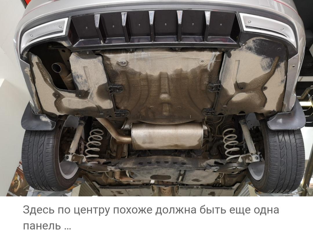

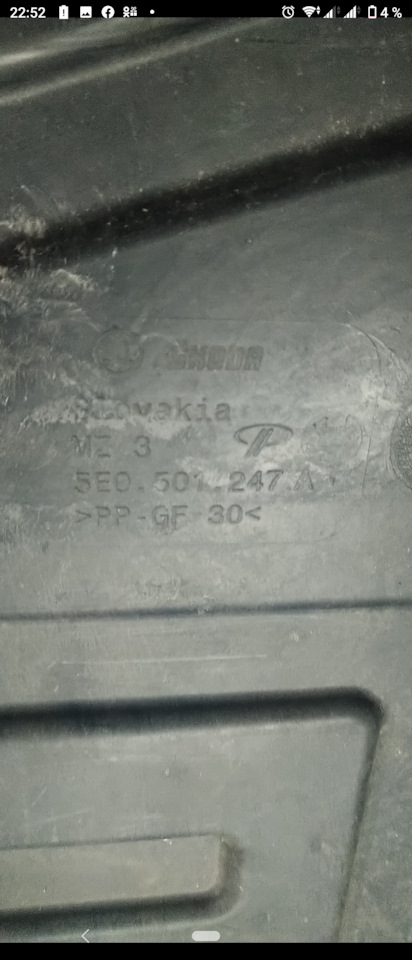

Такая панель есть 5E0501247A ( у меня стоит), но она идет на 1.4, насчет 1.8 — не уверен, там не балка а рычаги. И обратим внимание, что защита без фольги, те, очевидно не предназначена для греющихся деталей.
Здесь на последнем фото — сзади снизу дно багажника 1.6MPI…
Что-то как-то не совсем похоже по посадочным местам, что это именно под багажник ставится… 🤔
Не то! Несмотря на то, что 1.4, 1.6 имеют балку сзади, для последней модели нужно уточнение из-за глушителя над балкой/под сиденьем панель может не поместиться просто (плюс нет экрана теплозащиты) …
А вот именно под дном багажника опять пусто …
это разве MPI на фото?

Нет, 5Q0804421B стоял с завода — виден на 1-м фото поперек тоннеля сразу за резонатором на 1-й трети боковых больших панелей.
Фактически панель на центральном тоннеле вставляется за пару минут — заправить ее выступы под боковые (ничего откручивать не нужно, немного наискосок повернуть ее), вставить 4 заклепки, вдавить вкладыши.

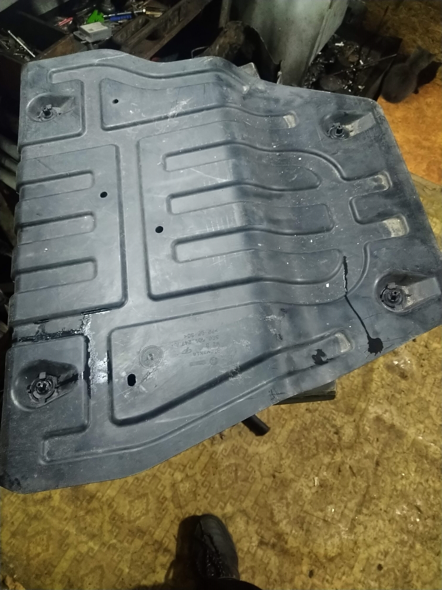

Товарищи, ставил кто на 1.4 панель слева у глушителя(где бампер), или знает номерок ее точный? Подскажите пожалуйста!
панель кторая банку глушителя закрывает как здесь? Здесь мотор 1.6? На 1.4 банка торчит вниз я пробовал такую панель поставить она не встает банка вниз выпирает. Глушители( банки ) на 1.4 и 1.6, 1.8 конструктивно разные. Здесь видно что на 1.6 банка ушла под балку, поэтому можно поставить задний левый пыльник, а задний большой ( у меня такой есть) уже не встанет. ИЛИ всетаки встанет ? Фото кинул сверху.
Благодарю. Продолжаю поиски! бампер прям напрягает как болтается особенно когда брызговик хочешь почистить.

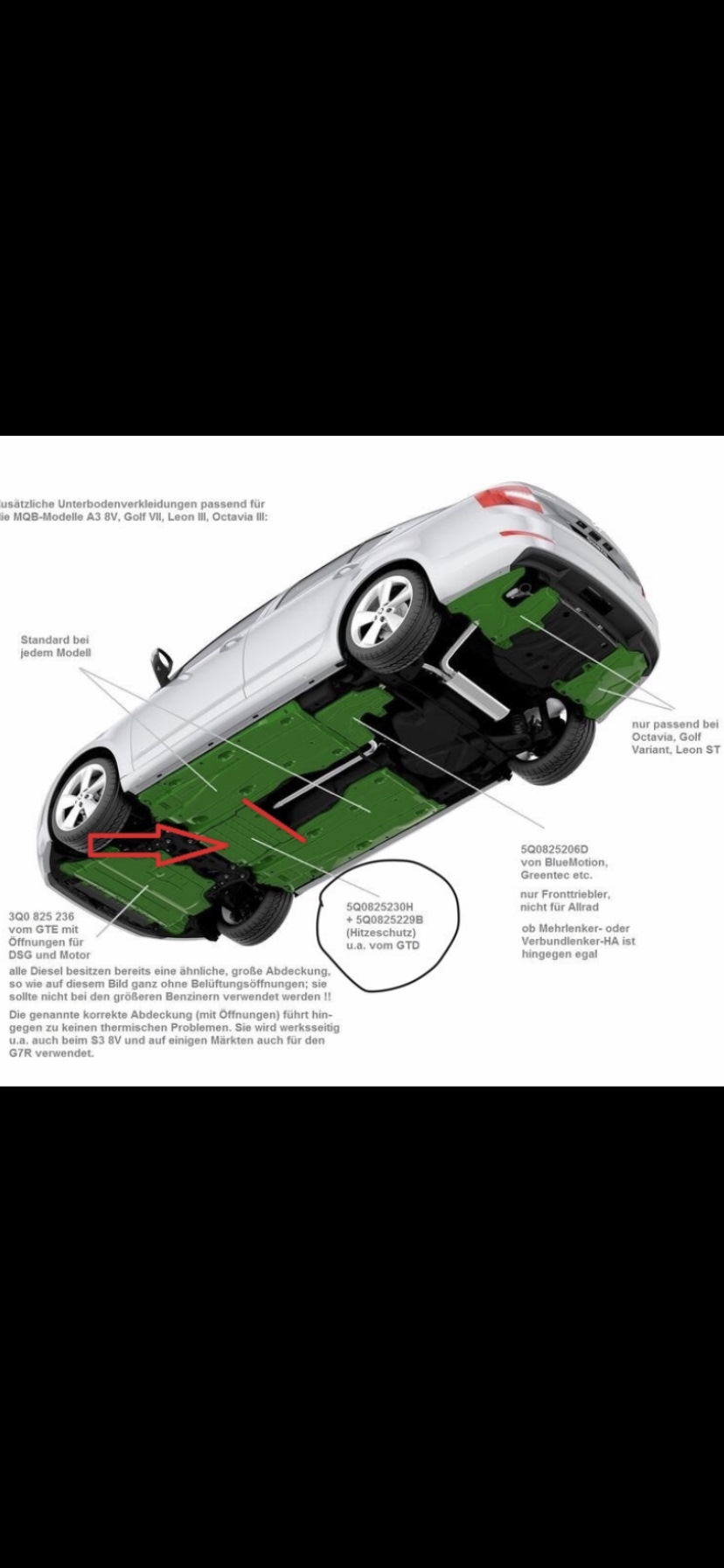

Вот что нашёл по этим экранам! Тока не знаю похоже что это тока на 1.6 мотор
Это фото есть в первом упомянутом мною посте у Vovanoto, с пояснениями по моторам…

Полезная инфа, спасибо, кстати задняя левая защита 5Q0825206L ещё при установки избавит от болтания бампера как холодец, полезная штука.

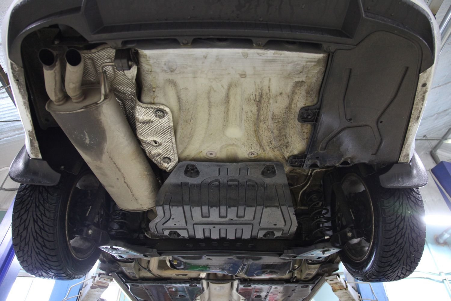

На Шкоде с мотором 1.4 стоит защита днища сзади, у ниши запаски, потому что глушитель слева, а здесь нельзя под глушитель ставить.
Так на фото последнем видно, что глушитель слева и под ним панель есть.
А вот панель под запаской…

Кстати, в первом посте-примере у Vovanoto есть цветная картинка вид снизу, как оно все в сборе должно быть.

Дополнил фото снизу с панелями — в конце поста.

Снизу балки под местом крепления пружин тоже есть защита
Согласен, только это я бы не назвал облицовкой днища …
