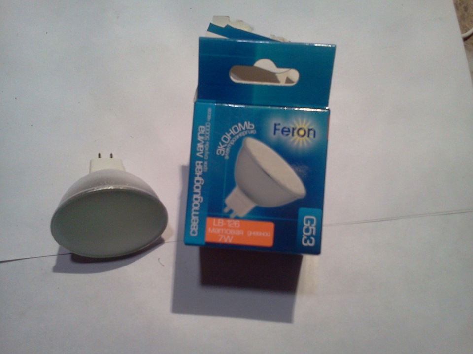

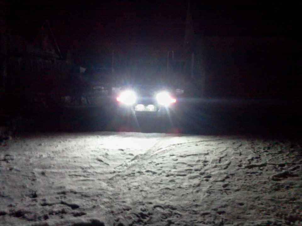

С приходом зимы и темных вечеров, особо актуален вопрос освещения дороги, при движении задним ходом. Естественно, мне не хватало штатного света. В голове было много вариантов. И перепайка галогеновой лампы Н3 в штатный цоколь, и светодиодные лампы. И вот вчера, на сайте Лада2111.РФ увидел как в освещение заднего хода сделали светодиодные платы от светильников для подвесных потолков. Идея очень понравилась мне и сегодня я купил два светодиодных фонаря по 7 Вт и с питанием 12В. Характеристики:
Напряжение: 12В
Кол-во светодиодов: 80
Цвет свечения: 6400К
Цоколь: G5.3
Световой поток: 560 Lm
Сила тока: 270 mA
Размеры: 50x50

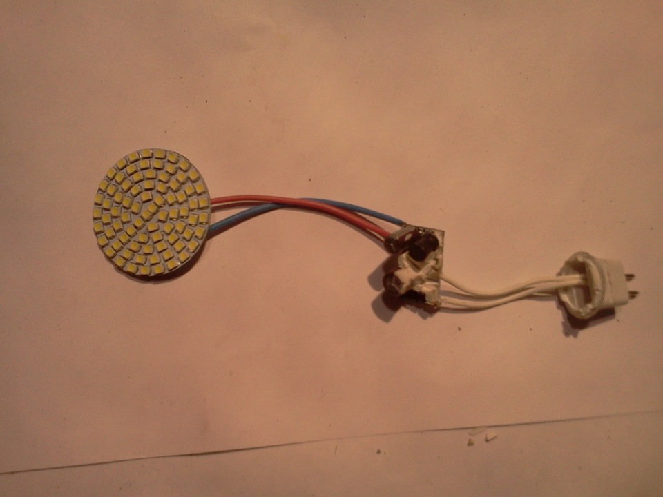

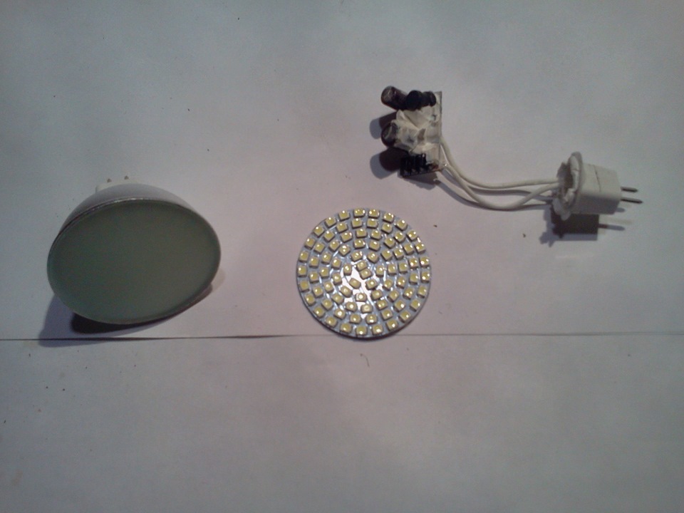

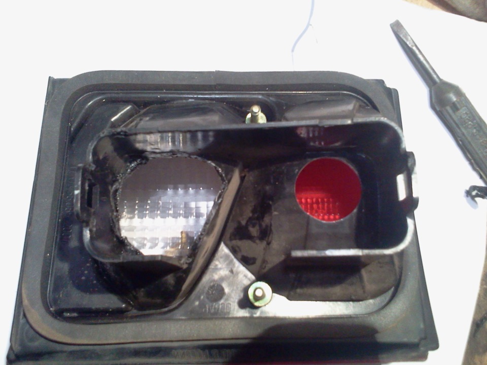

Далее светильник был полностью разобран:
Драйвер был припаян к плате, я его отпаял и сделал на проводках:

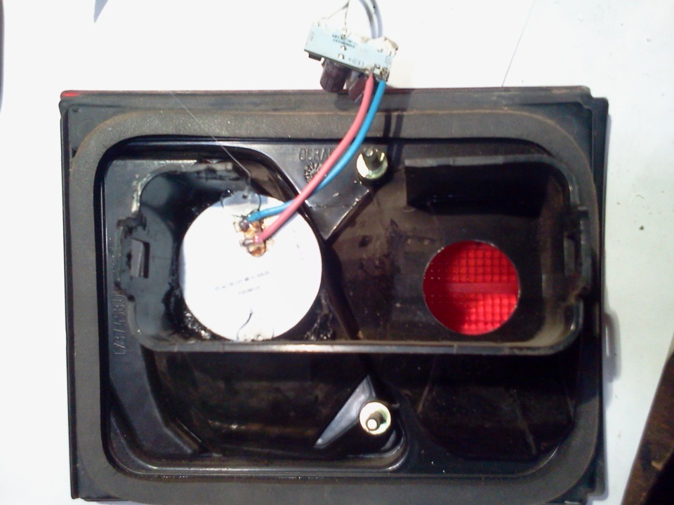

Были сняты фонари с машины. Чтобы фонари снять, необходимо также, снять катафот. Потом по размеру платы вырезал отверстие в фонарях (паяльником и ножом).
Установил платы в фонарь (потом обильно залил их герметиком):

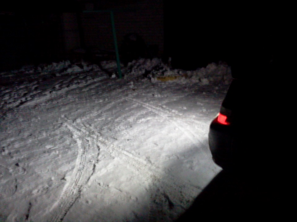

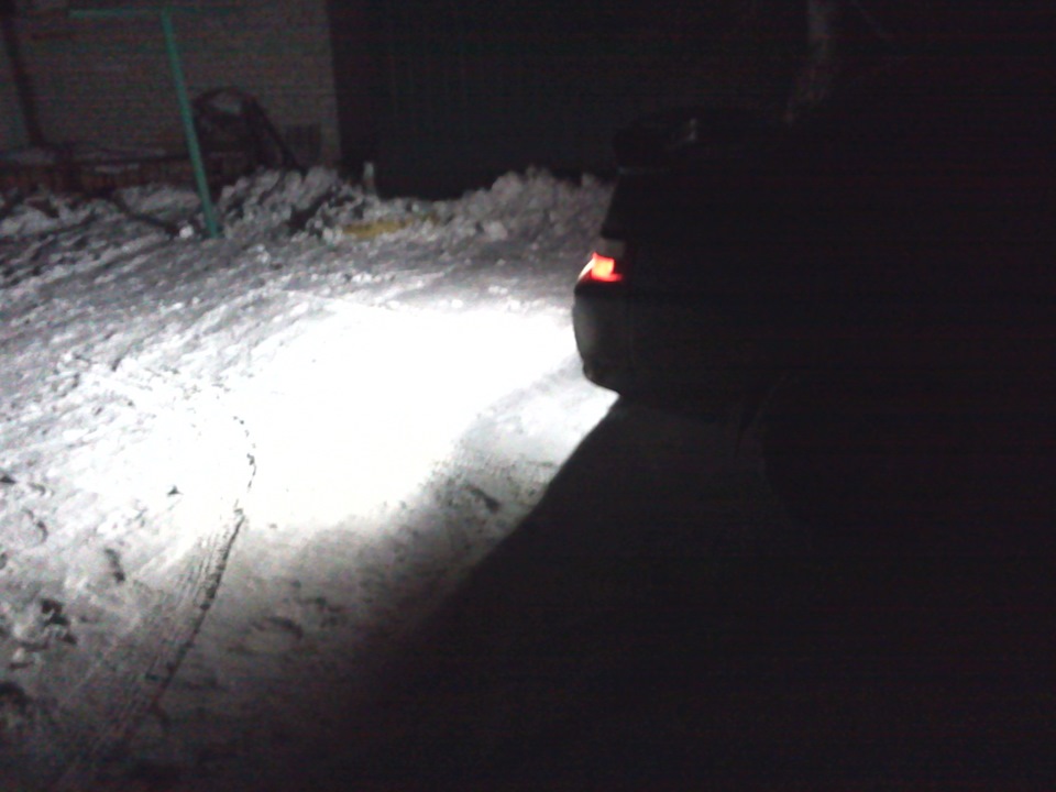

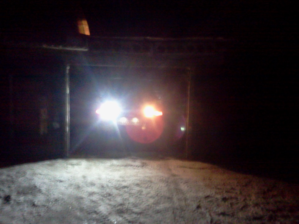

Сравнительное фото (светодиоды и обычная лампочка):

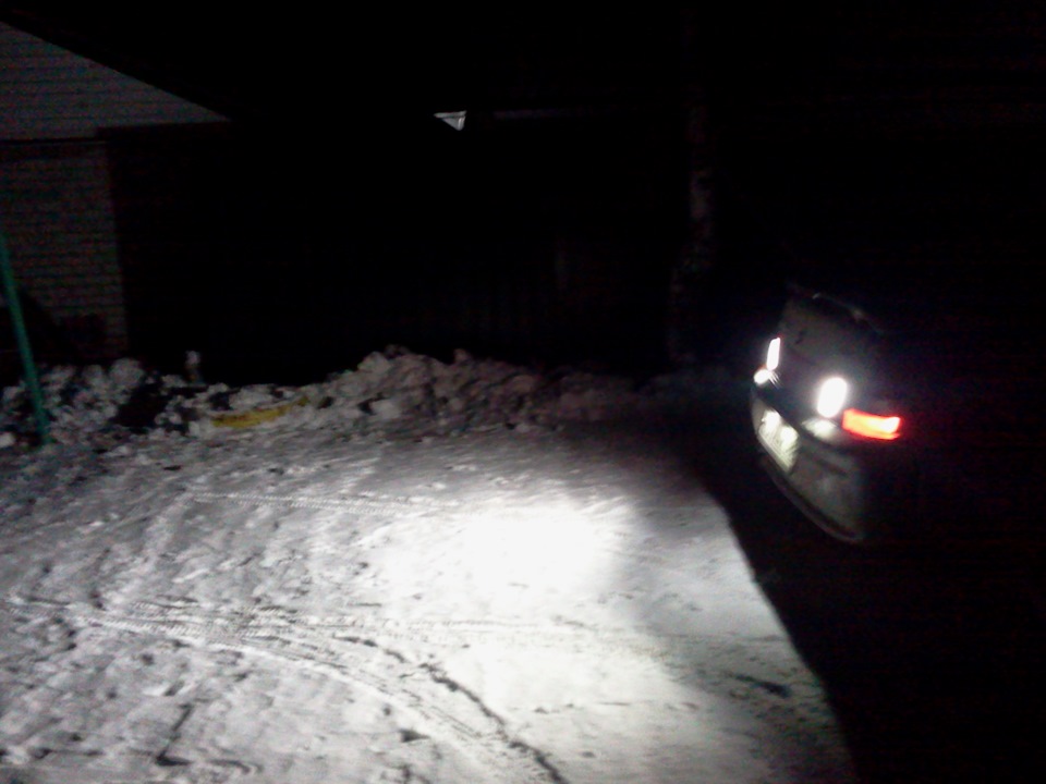

И результат на лицо:
Свет стал обалденным. В зеркала видно все как днем. Сразу скажу не слепит. И при желании можно вынуть плату и использовать штатную лампу (но такого желания не возникнет). Подключил, на всякий случай через стабилизаторы напряжения.

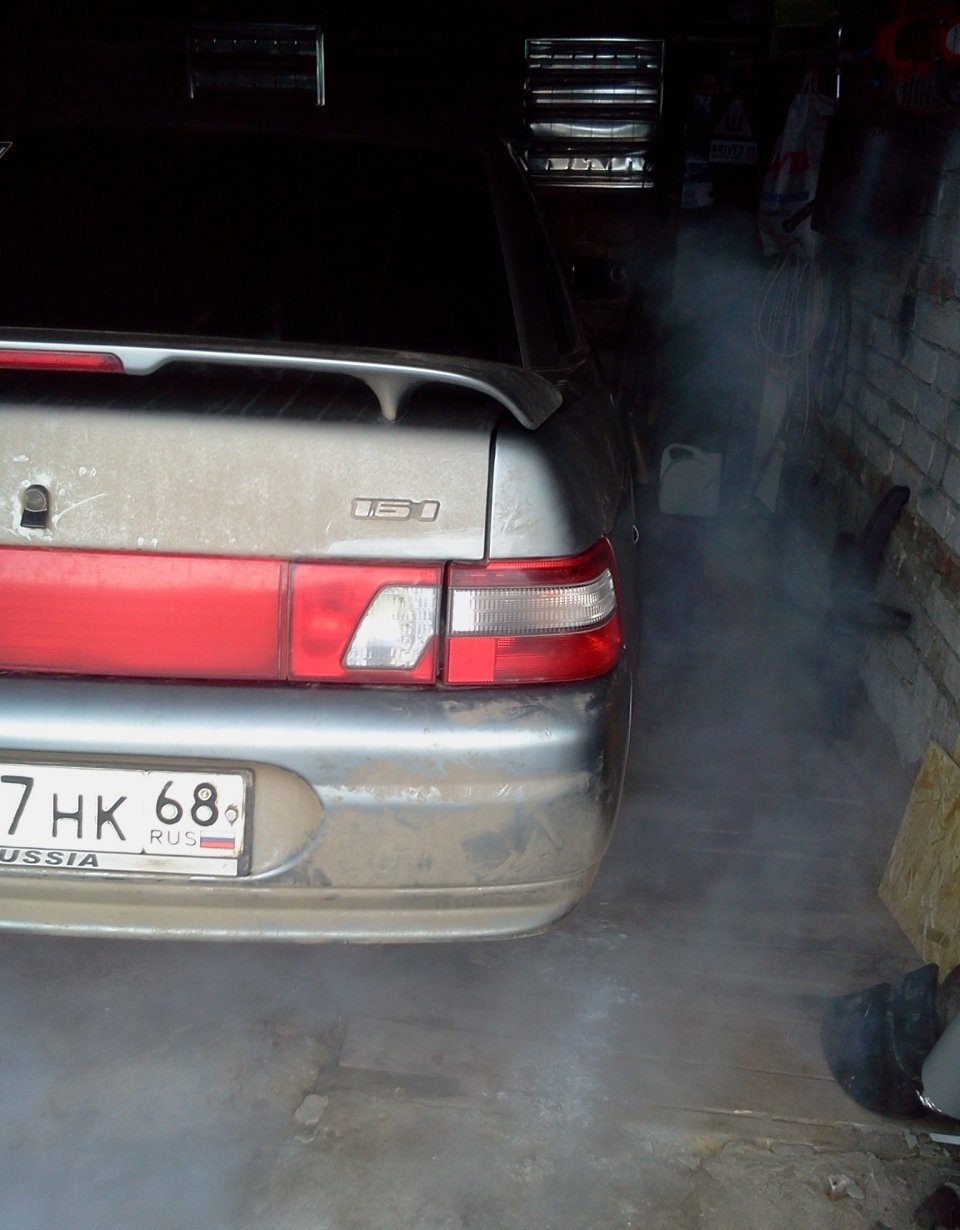

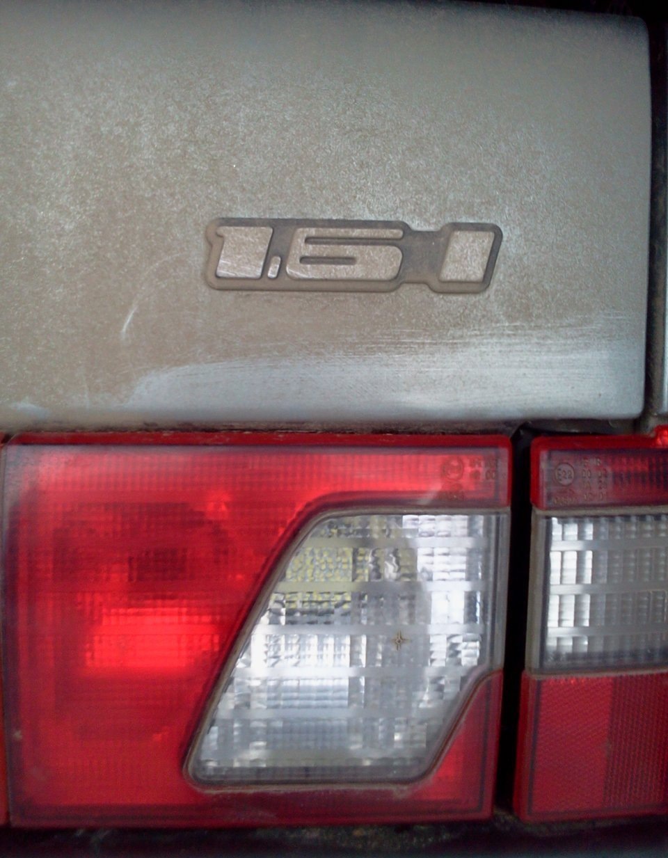

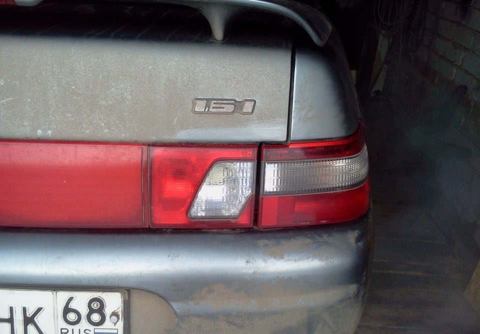

Так выглядят фонари, когда выключены:

а где купил такую цацу?
В хозяйственном магазине, где продают разные лампочки. В основном на 220 вольт, но можно найти и на 12
Красота! можно фото как выглядит с улици когда не включены ?
Добавил фотографии, посмотри!
Спасибо, понравилось думал видно будет изменение, ан нет. Все просто класс!

такие лампы где продают?не в автомагазинах же?в строительных?
Да, в строительных, где лампочки, провода и т.д. Только смотри, чтобы питание было не 220 вольт, а 12.

понравилось ! только переживаю за клей из пистолета он от перепада температур разрушается
— я бы на эпоксидку "посадил"
Клей, который на фото, это термоклей. Я его капнул для фиксации при монтаже. А потом все обильно залил силиконовым герметиком.

а запитывал как на плату?
Врезался в штатную проводку, до фонаря: зеленый — плюс, черный — масса.
