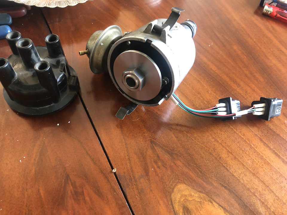

Ну вот Комрады, пришел мне набор для трамблера от Александра: www.drive2.ru/l/4805843/
В посылке была вертикальная шторка, втулка, пластина крепления датчиков Холла и болтики — для переделки трамблера.
Сначала собрали трамблер с датчиками.

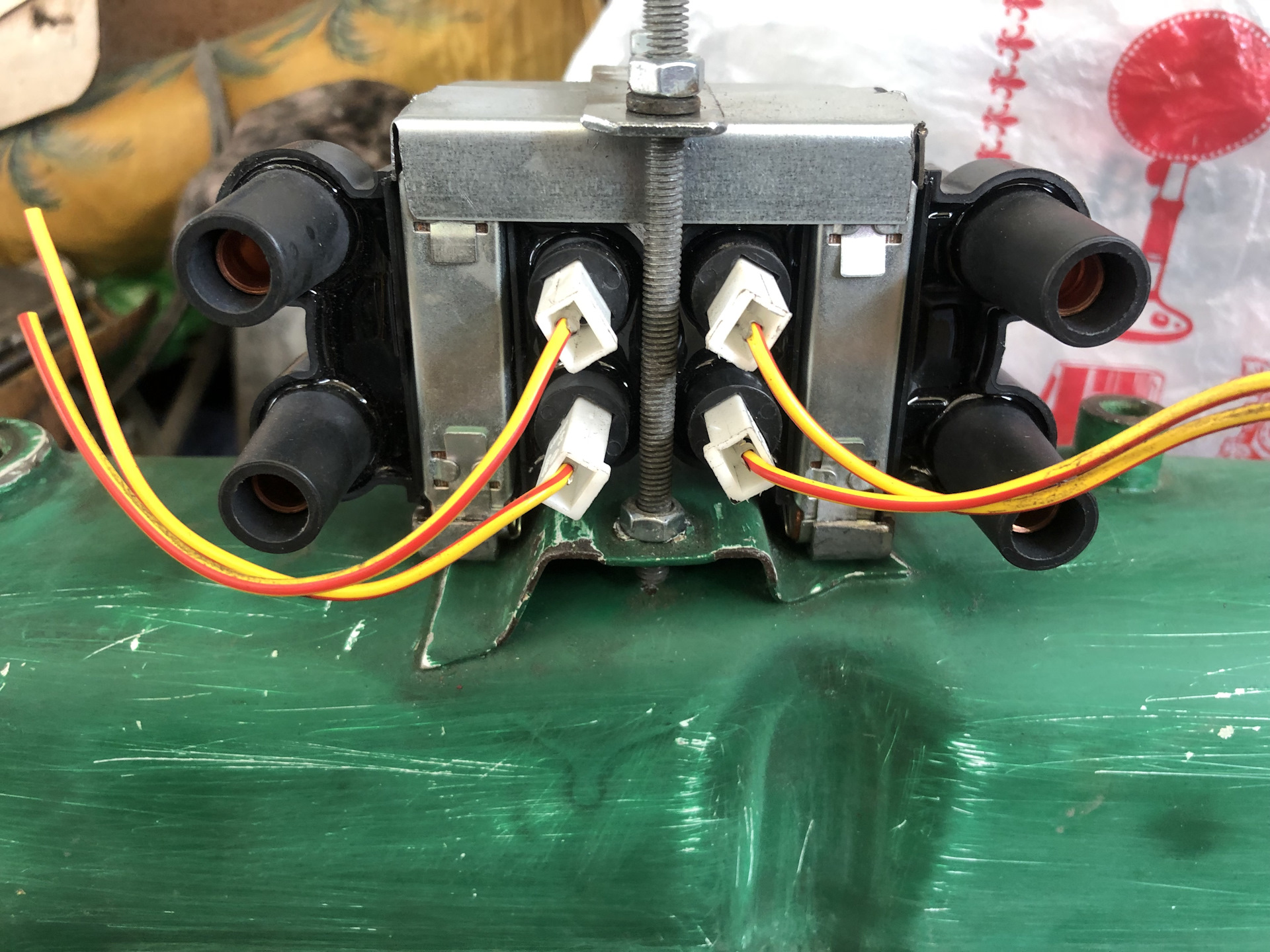

Крышка клапанов с двумя приделанными наверху катушками была у нас уже готова и окрашена, пока шла посылка со шторкой.
Демонтировали из под капота старый вариатор и штатную катушку. На их место установили два новых коммутатора.
После установки крышки клапанов, нового трамблера и коммутаторов стали подгонять косу проводов. На это ушло пару часов резки, пайки, подгонки.
