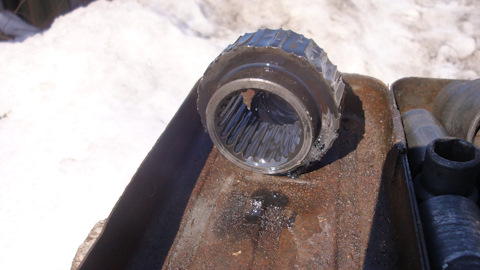

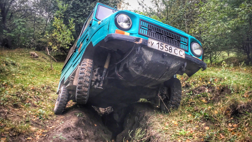

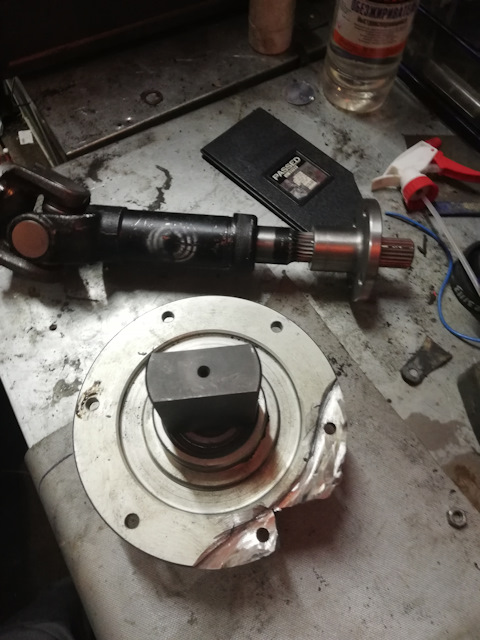

Поехал в горы, прокатился, выехав обратно на дорогу на скорости от 10 км/ч начинает что то очень сильно долбить. Звук был сзади. На аварийке доехал до дома. Снимаю оба пыльника с редуктора и наблюдаю погнутый и съеденный привод со стороны блокировки (такую проблему в интернете я встречал, проблема не оч серьёзная) видел только съеденый, но не 2 в одном и на кривизну не обратил пристальное внимание. Меняю привод и начинаю играть проставками под этот привод, смотреть в каком положении колеса будет касание. После всех махинаций поехал ещё на тест ииии… далеко не уехал. Опять на скорости свыше 10км/ч начинает тарабанить (очень страшно тарабанить). Опять снимаю пыльники и что я вижу? Всё в порядке, привод целый, касаний нет, вот тут я и присел подумать. Подумал, причину не надумал. Абсолютно всё просмотрел, нигде не цепляет, снимаю привода, смотрю внутрь редуктора и здрасте, как же приятно вас видеть…

Второе причина
Вывод: лифтуем кузов? И заодно редуктор. Проверяем привода и всё всё всё!

Да, временным вариантом были сами амортизаторы, то что на видео видно это полная разгрузка колеса, надеюсь такое ни кто не сделает )))
не могут аморты быть ограничителем.это твой просчёт и в этом и есть ошибка.если бы ты ограничителем ограничил ход подвески-ни чего бы не выпало и не погнулось.
читай внимательно как люди лифтуют.это не тупо вставить проставки и накрутить торсионы-регулировка полуосей от закусывания и есть самой главной проблемой.
Аморы не могут быть огранечителями? Я про вывес. А разве на всех машинах амортизатор это не огранечитель? Или везде стоят такие же огранечители, как на луазе?
А шибка в том что сразу не лифтонул редуктор (сильно большой угол у привода получился)
