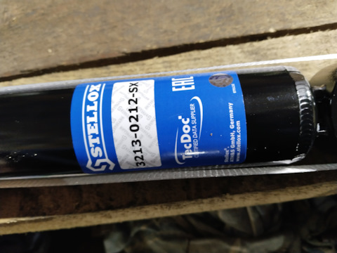

Потек амортизатор. На авто стоят пружины ППД, сами аморты не известно какие. На драйве куча инфы по переходу с ППД на евро подвеску, где предлагается куча заменителей с адекватной ценой, но нигде не могу найти информацию, какие поставить стойки, если не менять ППД пружины.
В оригинальных запчастях чёрт ногу сломит и дорого. Через форумы и каталоги вышел на стойки Boge 36-D94-A. Вроде выяснили, что данное сочетание имеет место быть. Заказал 2шт по 3500 на экзисте. Позвонил менеджер и сказал, что по такой цене доставить не можем, заказ снят. Новая цена 5100. 3дец! Пол дня потратил…
Что имеем:
Оригинальная запчасть VAG 1T0 413 031 JD — 7000р
Boge 36-D94-A — 5100р и эту позицию в итоге совсем сняли
SACHS 311 863 — 5100р (SFE36/25X164A)
Нет точной информации о совместимости:
VAG JZW 413 031 A — 3800 — выпадает в заменителях, но разнится инфа на счет диаметра корпуса. В каталогах идет на октавии до 2008г., по идее различий быть не должно…
SACHS 313 472 — 3821р (не понятен параметр SFE36/25X157A), в каталогах идет на суперб2. Что это за параметр такой… Вроде есть пару постов от шкодоводов, но отзывов никаких.

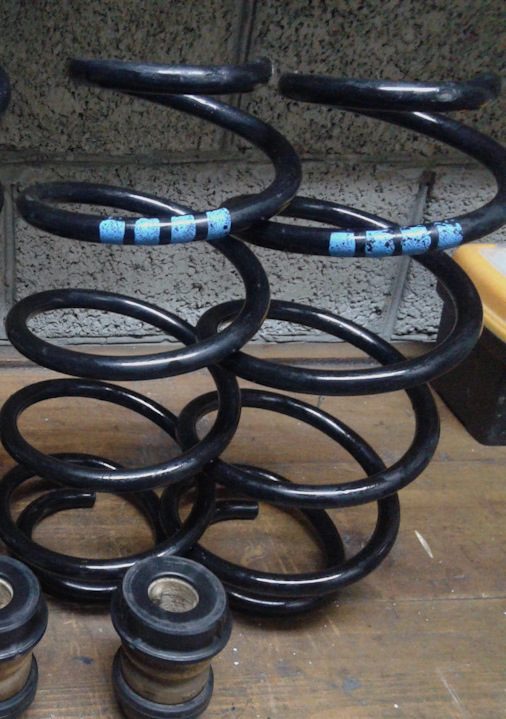

Я за Boge. Посмотри мой бж. Пружины ППД. И от них тоже не собираюсь отказываться.
www.drive2.ru/l/484867036736913514/
о пружины мои)))
На пдд можно ставить все что советуют на евро
Проехал на таком комплекте 4т.км. всё норм.

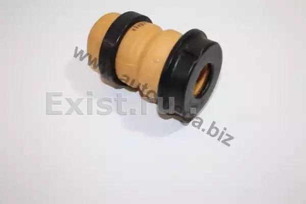

А отбойники в такой конфигурации остаются от ППД?
Я поменял на такие: boge 891360, но можно и родные оставить.
Спасибо
Dohlyj
