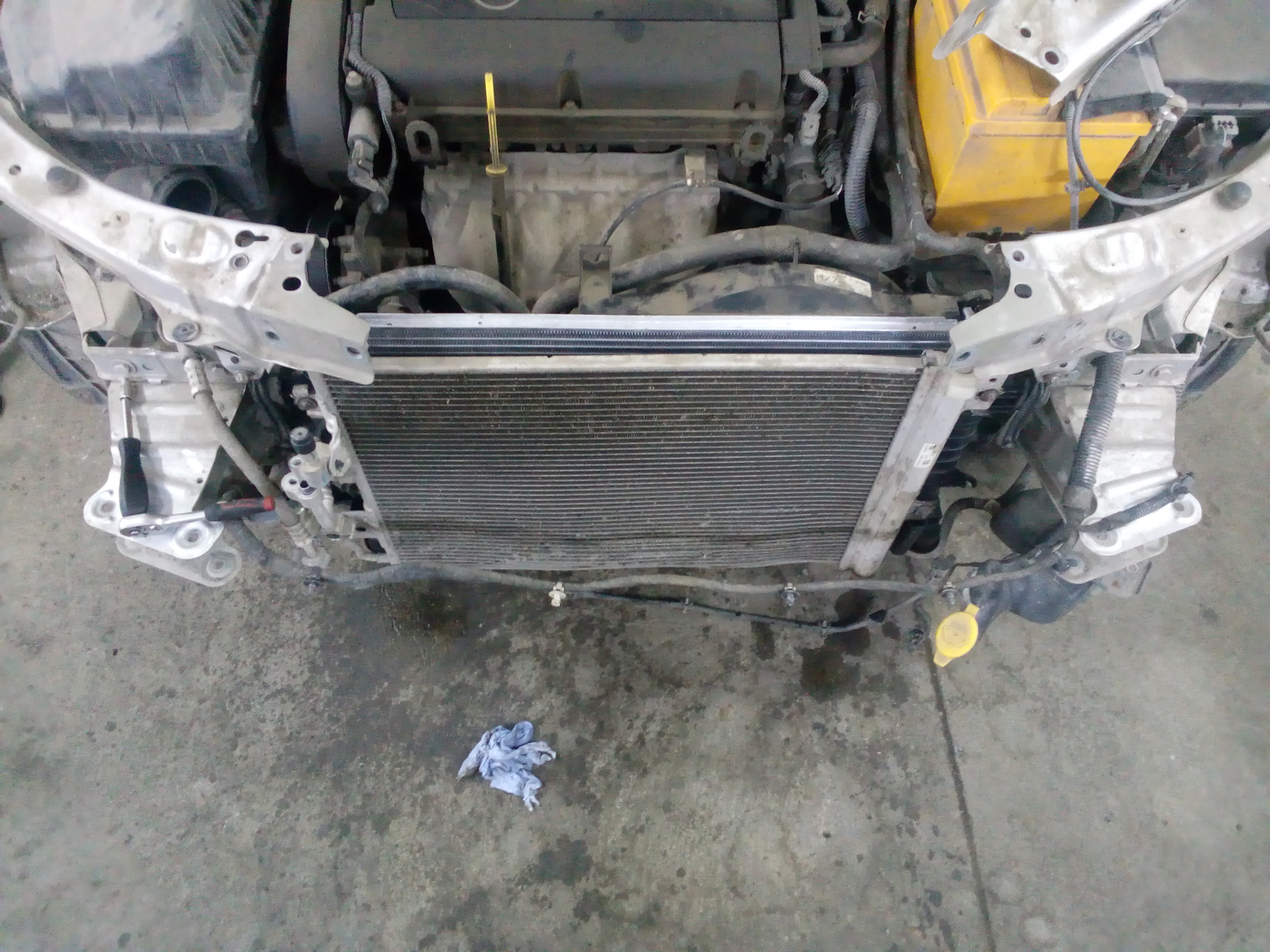

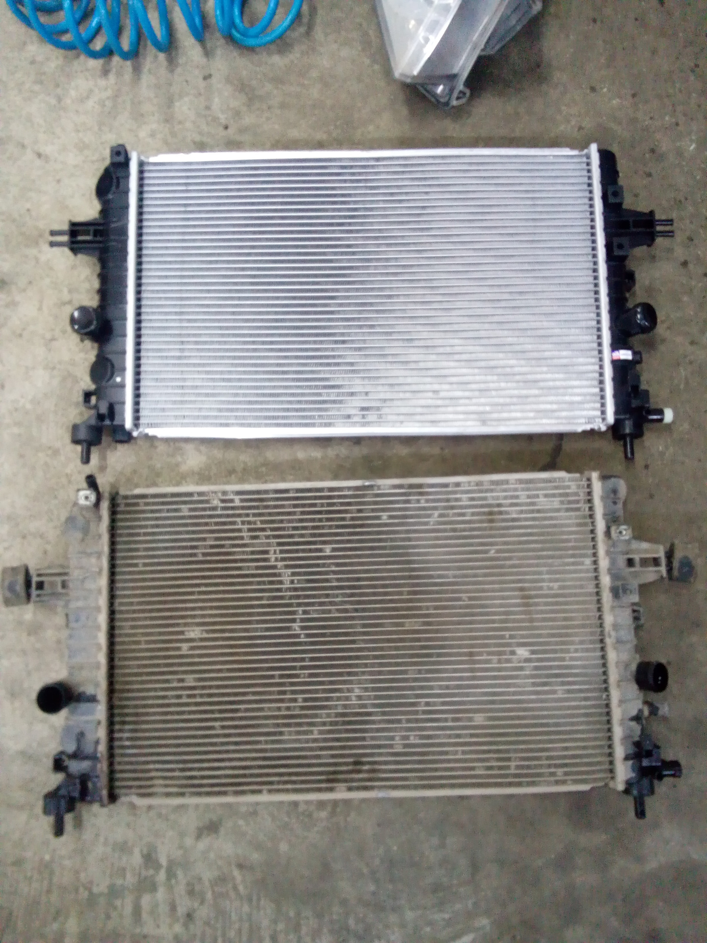

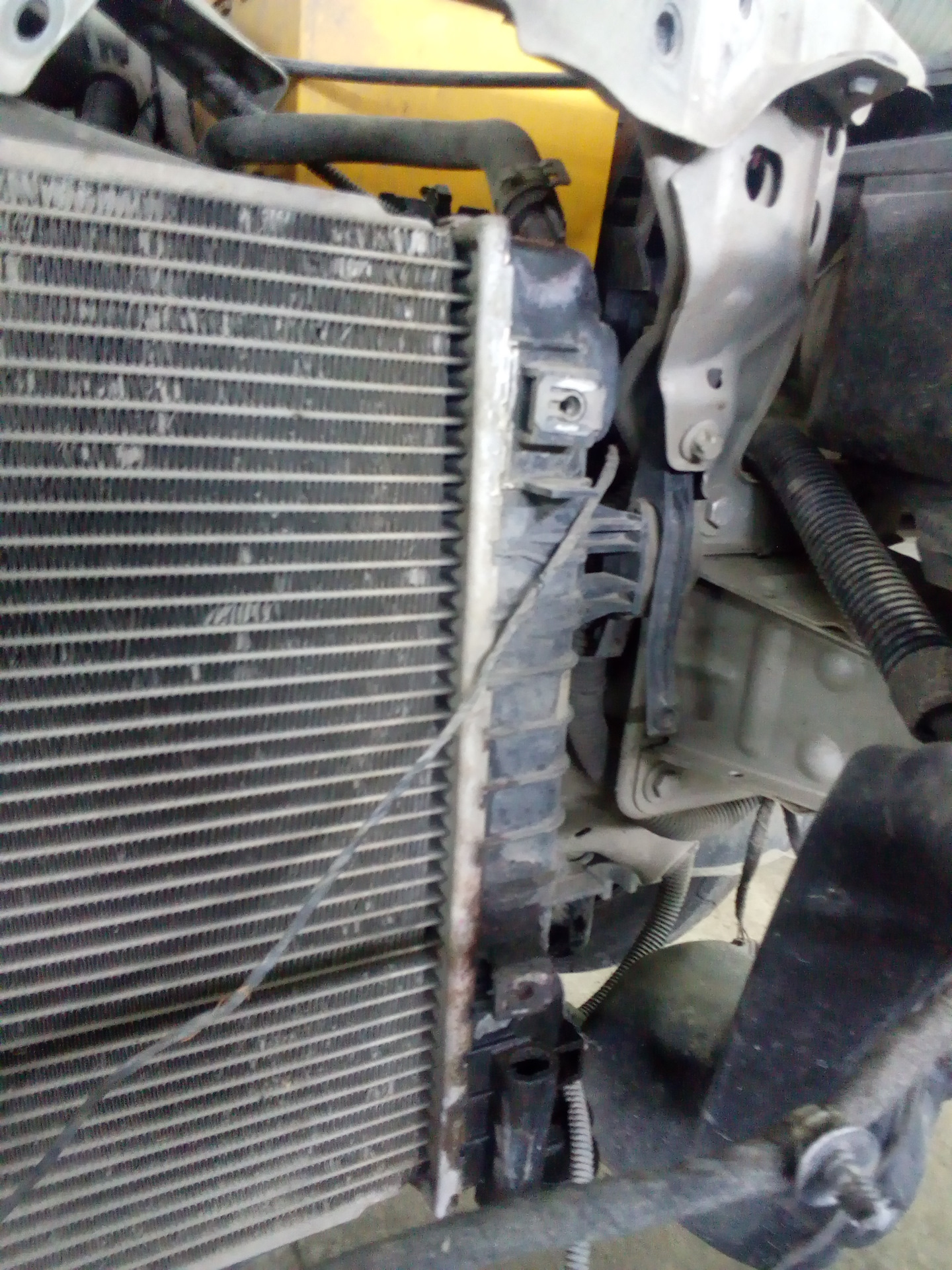

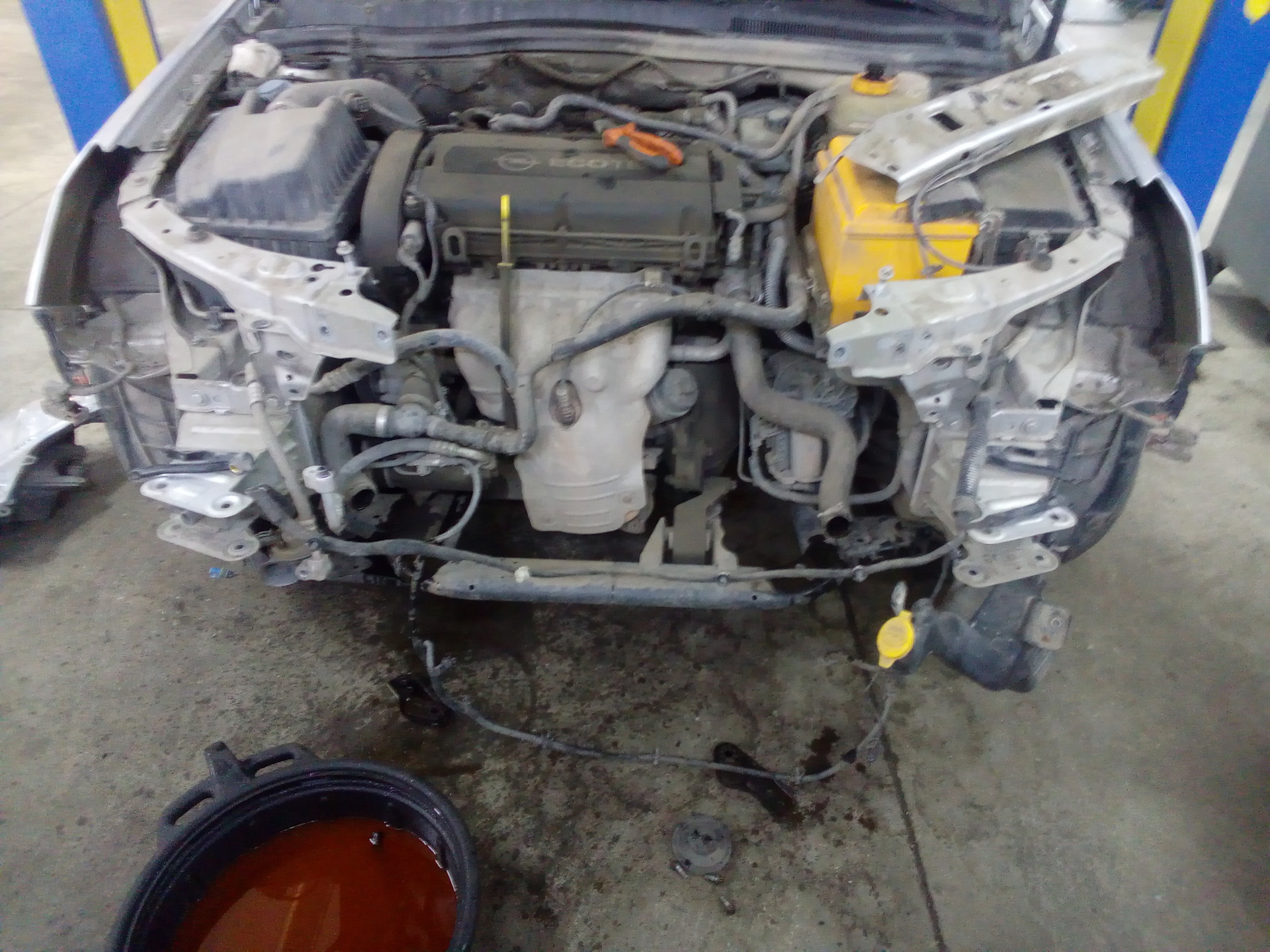

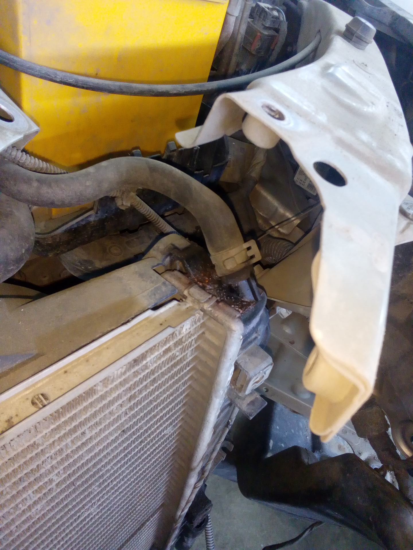

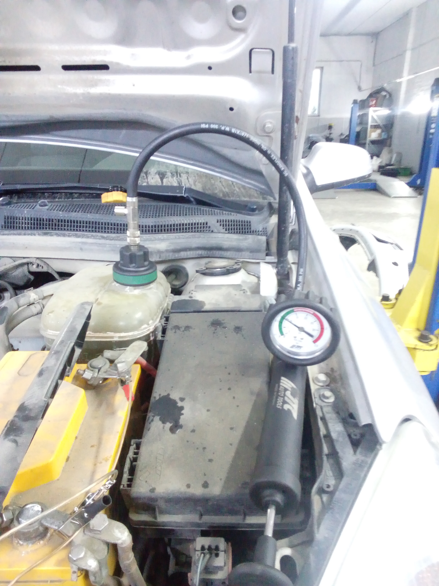

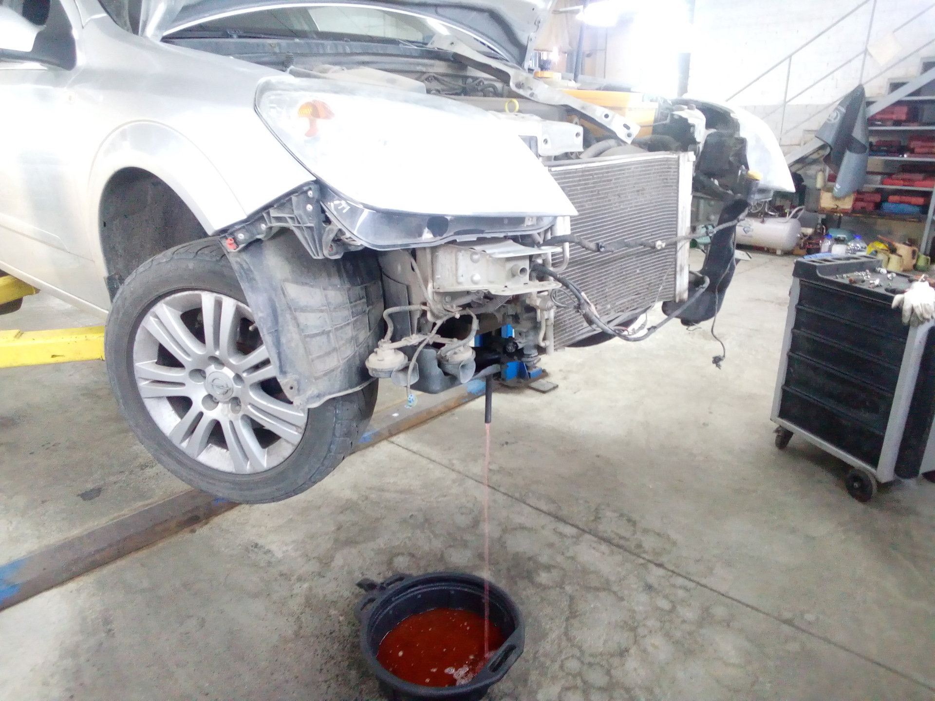

Вообщем без предупреждения войны потек радиатор, хотя зимой на снегу после ночной стоянки на снегу была пара капелек. Установил Luzar LRC2166. Лучший вариант цена/качество. Разобрал все))) По завершении стояла с опрессованной системой, за 5 мин давление не упало.
Радиатор обошелся 3020 руб.

Как радиатор поживает?
Да живой пока, проехал почти сотню

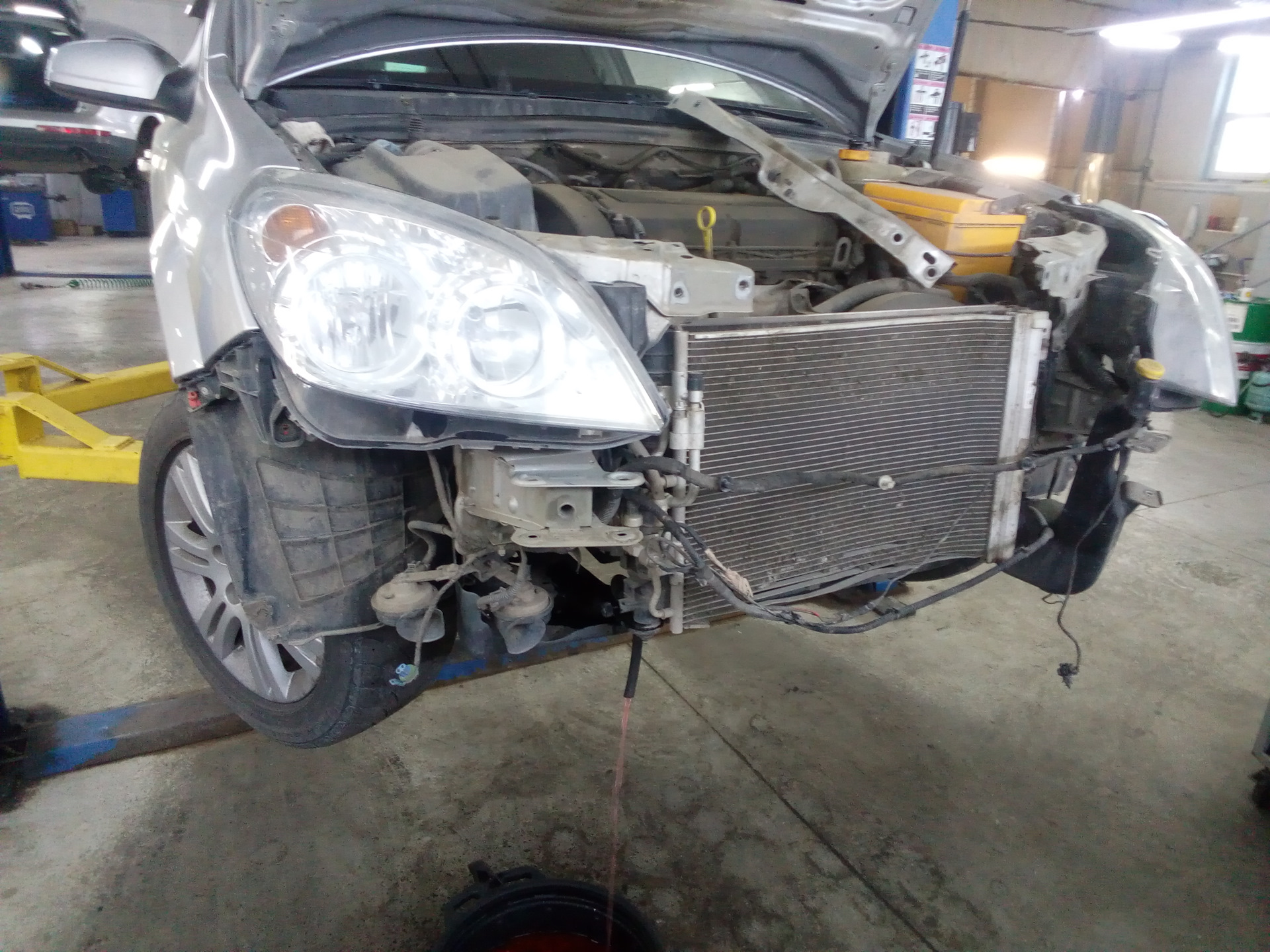

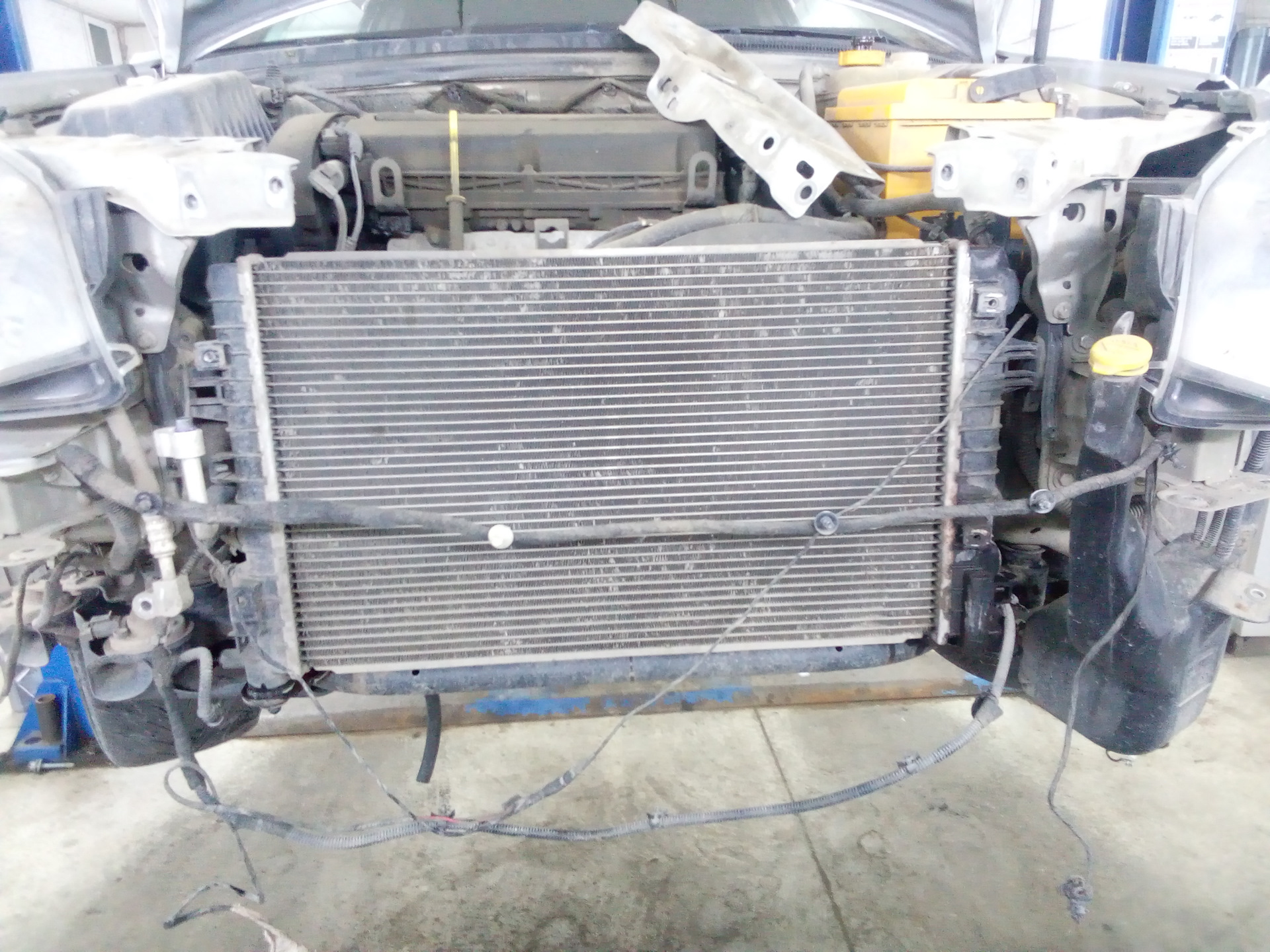

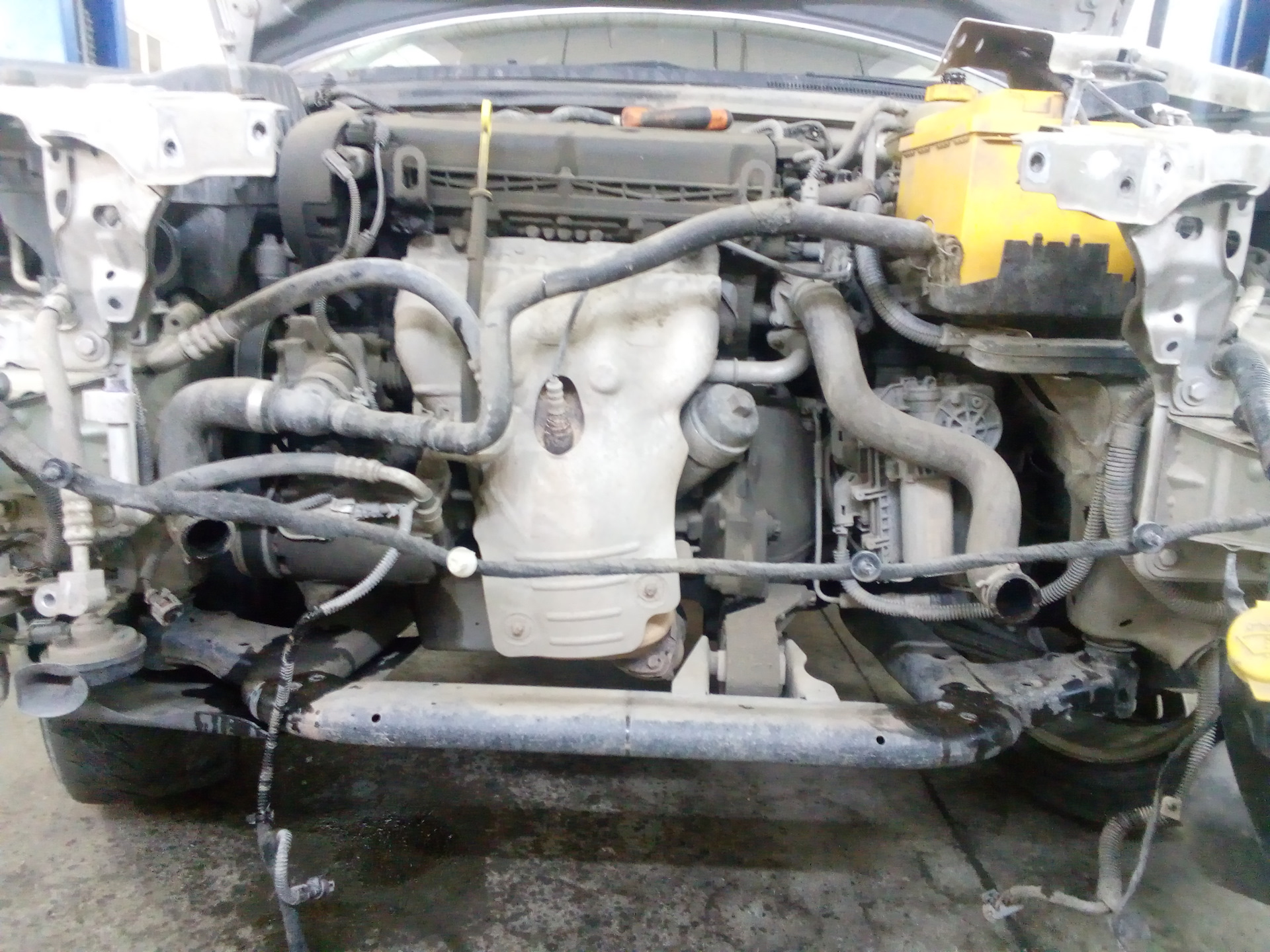

да уж, разбомбили пол-машины, через низ как уже сказали проще, там только грязезащитный щиток снять и пару кронштейнов, на которых радик как раз и сидит)
По мне так удобнее😀 плюс к тому у себя в сервисе, не спеша, после работы. заменил проводку для ДХО, грязь поубирал что от колес везде набавается. хотел сетки на решетки радиатора поставить да чет времени не хватило😀
Ого, пол передка разобрал. Я проще менял, через низ.
Дело было вечером, делать было нечего)))
)))))Не спеша и с расстановкой!
