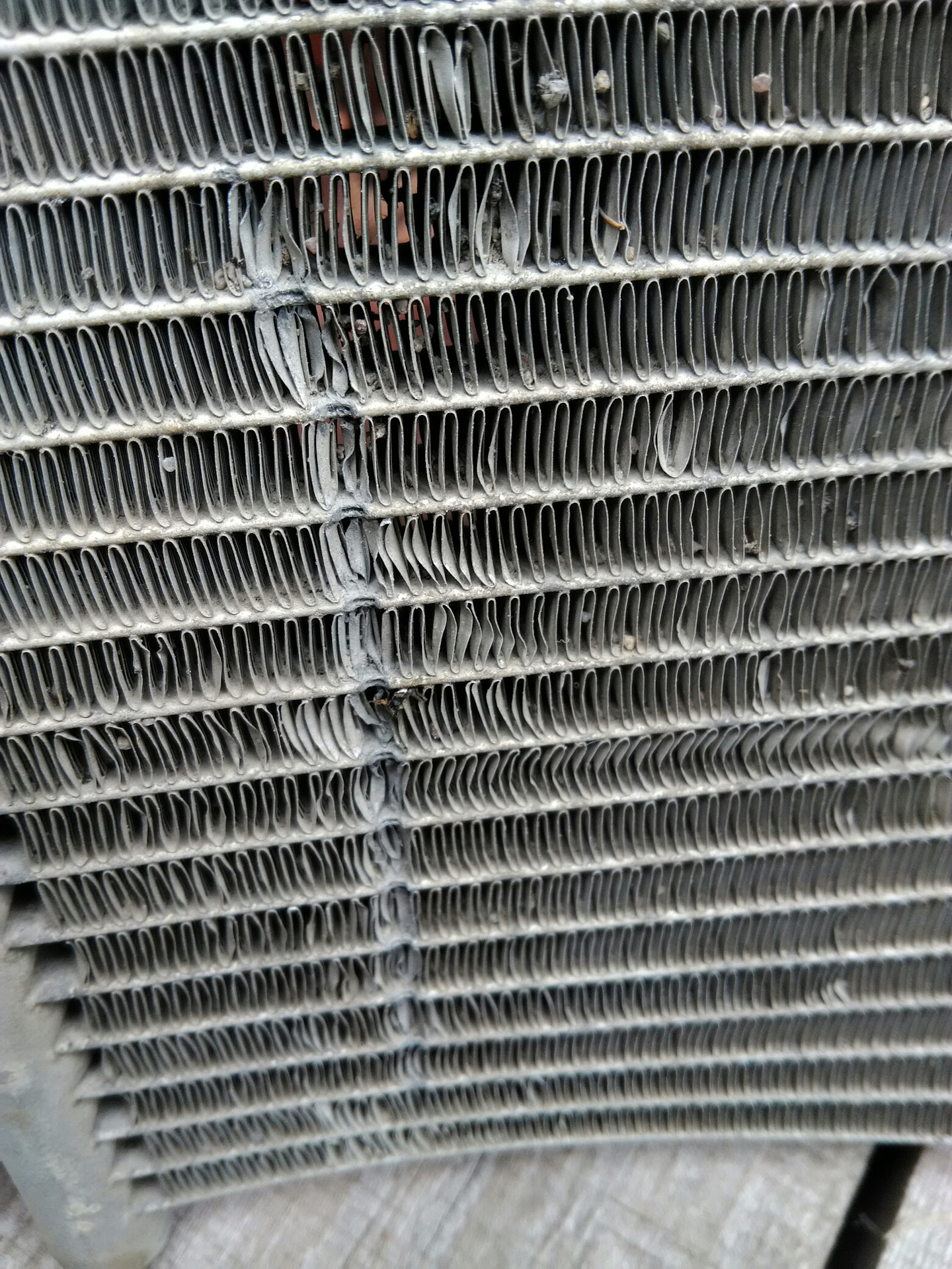

Итак, хотя прогноз лета нам не обещает но тем не миние решил привести в порядок климат контроль.

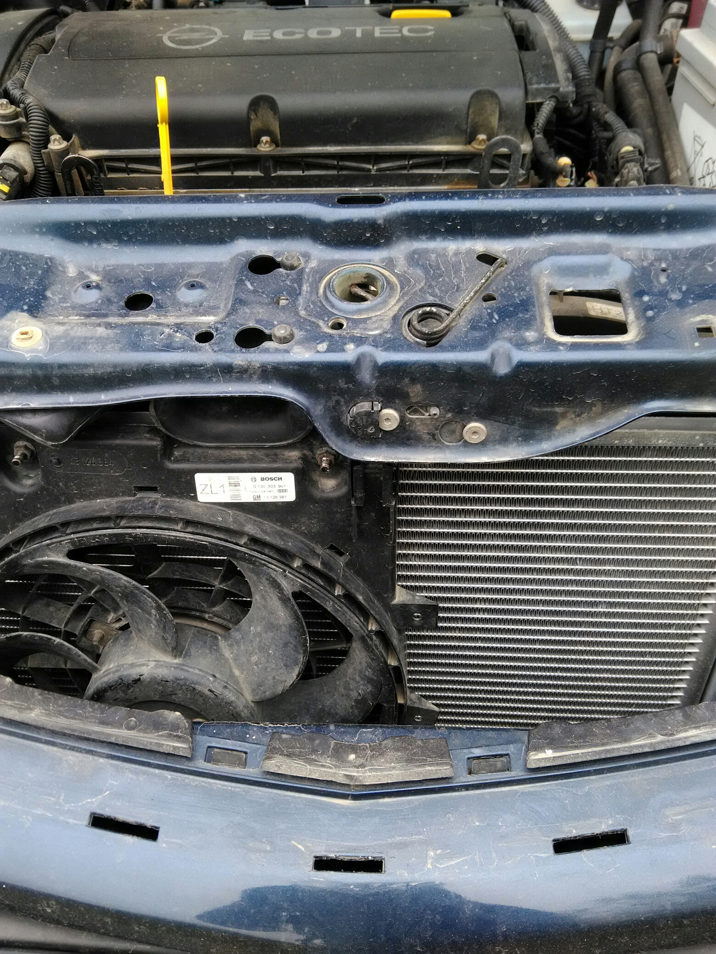

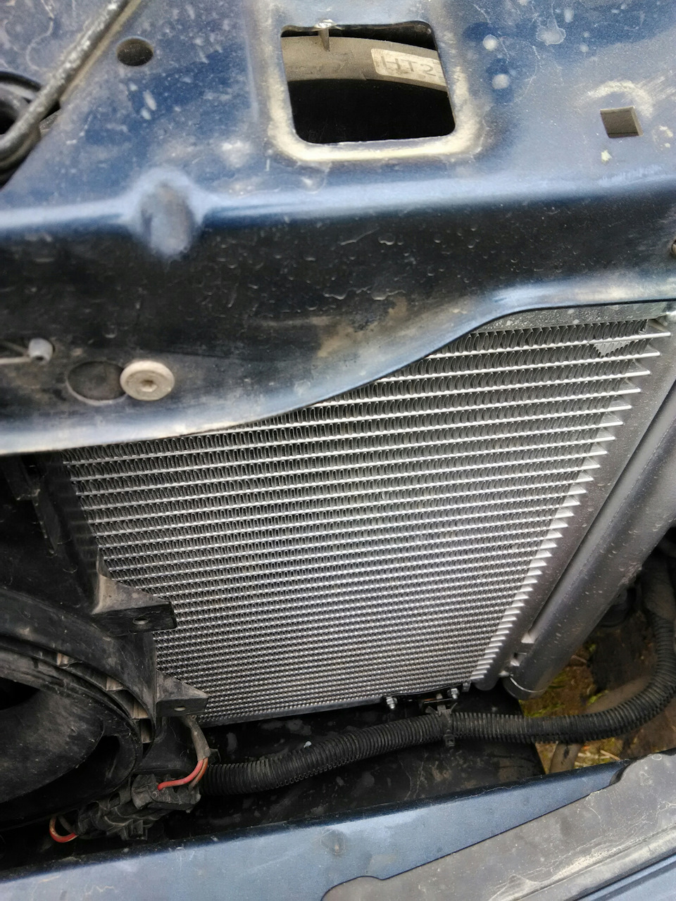

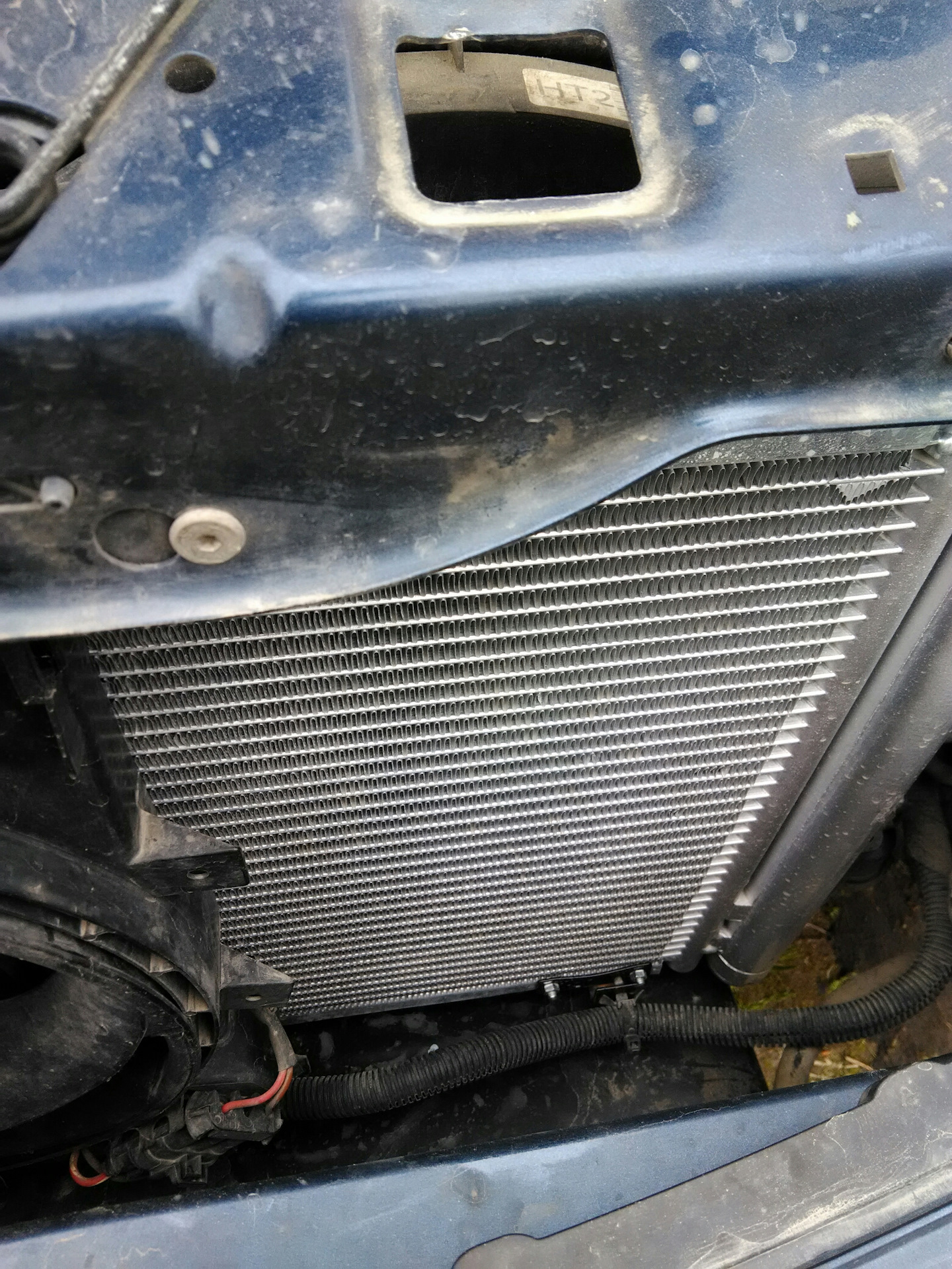

Диагноз на фото, старый владелец прое…л момент и радиатор протерло рамкой вентилятора.

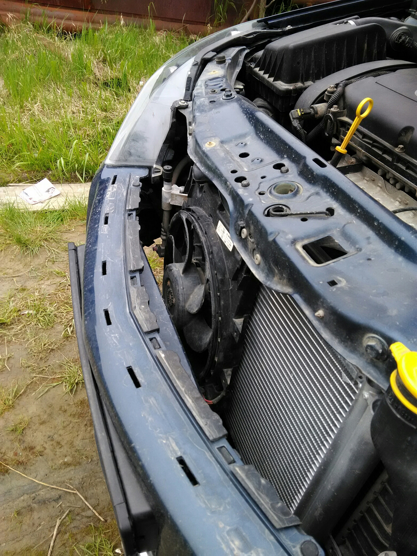

С заменой сильно не думал заказал самый доступный Termal 104807ZH, встал не без проблем, пришлось дорабатывать.
Еще не заправлял систему и вот вопрос, после замены радиатора сколько нужно масла в систему добавить?

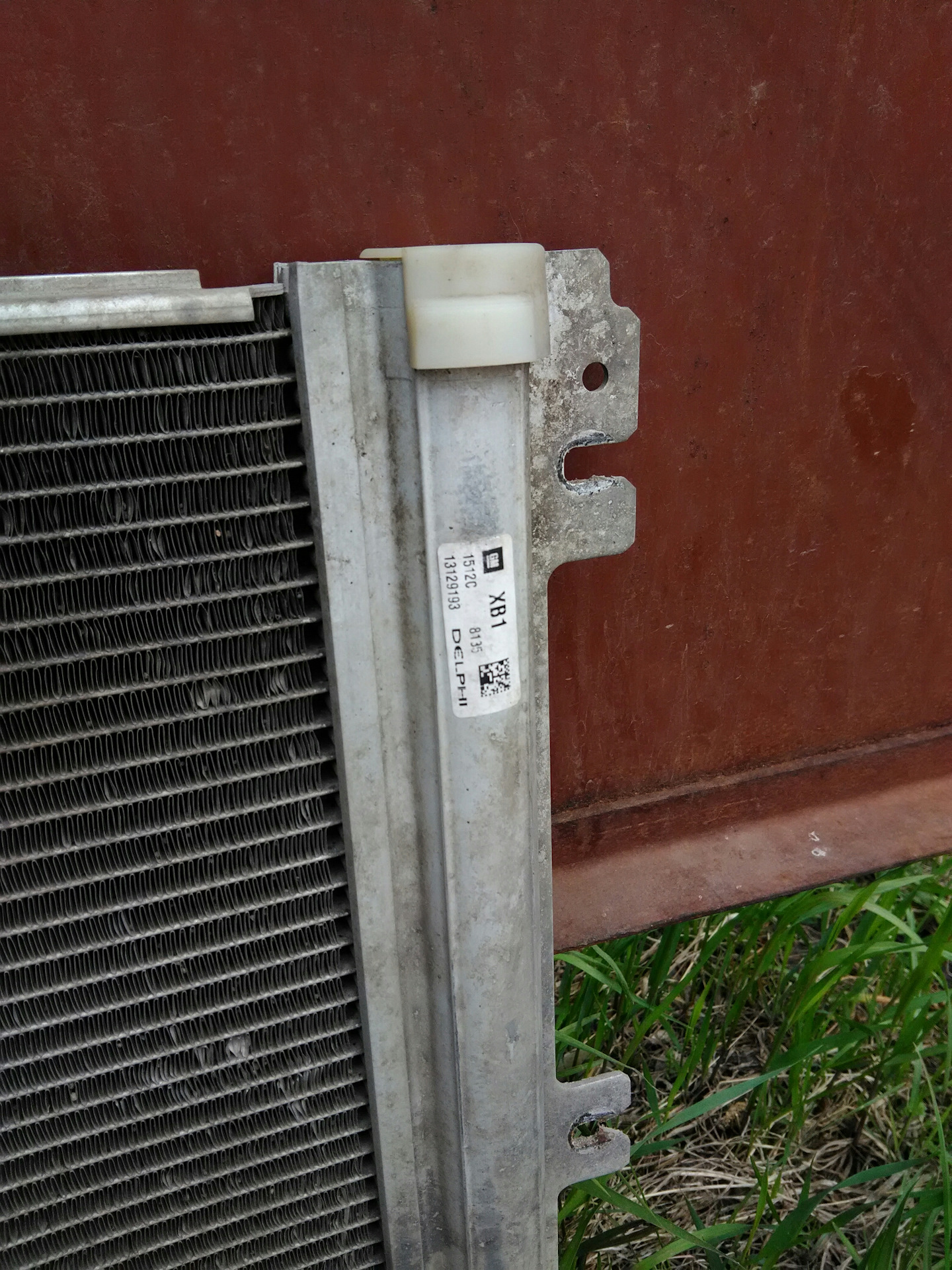

Запчасти на фото: 13129193
Запчасти на фото: 0130300

то что установлено в салоне перед воздушным фильтром — испаритель, а то что установлено в морде авто — конденсатор, я это как старый вентиляционщик разъясняю)
Спасибо, буду знать.
