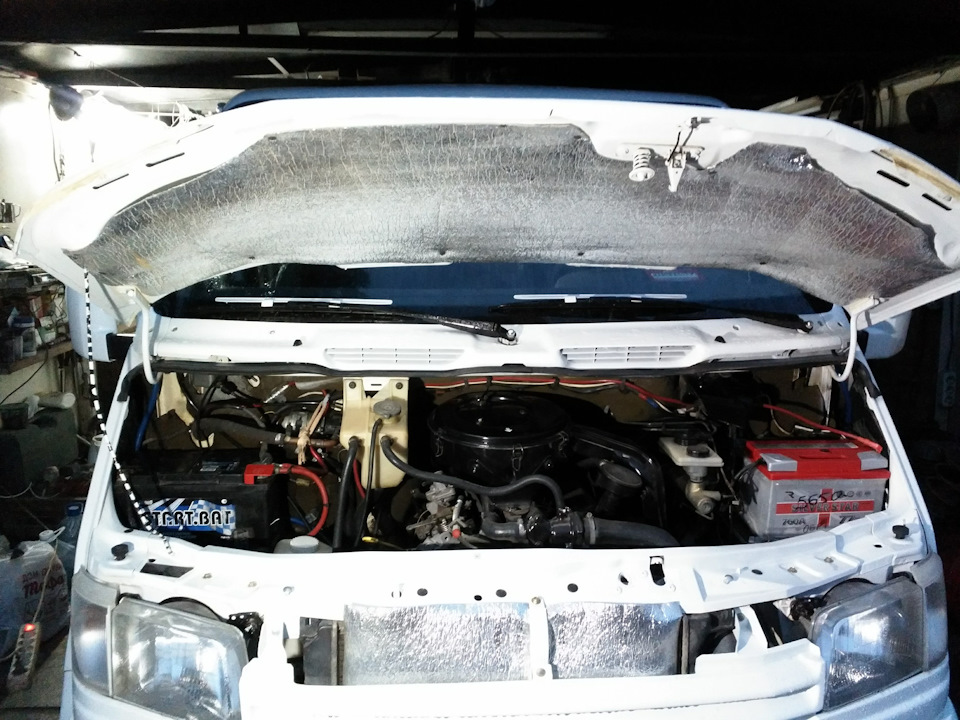

БК-08 показал напряжение 12,4 вольта. Но при этом стартер крутится оч бодро, и я подумал, что бортовик просто просится в мусорное ведро. Взял хороший, точный тестер, и померял при заведённом двигателе. На правом аккумуляторе 13,9. А вот на левом, что перед водителем 12,4. Глушу двигатель, и опа! На обеих 12,7. Начал разбираться. Получается такой алгоритм : при загорании лампы аккума, они соединяются параллельно, потом левый, маленький когда заводиться двигатель отключается. При заглушенном двигателе подключены параллельно, для зарядки маленького. Напряжение не падало до установки кондея. Теперь мощности генератора не хватает, и теоретически необходимо раз в неделю, или по необходимости ставить на зарядку.
Вопрос, у всех такой алгоритм подключения аккумуляторов, или есть варианты?
Два аккумулятора с завода-изготовителя. У кого как?

Приветствую! Поставил второй аккум, изначально подсоединил их паралельно, откатал так больше пол года, а неделю назад на али заказал реле 200 ампер, теперь акум с кнопки подключию или отключаю, стал как резервный))

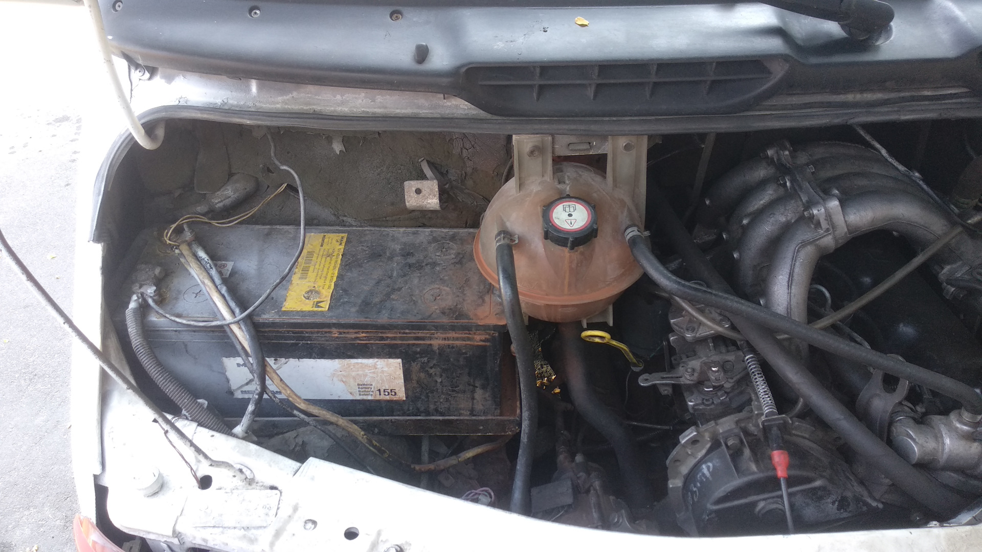

Когда, при покупке я открыл капот, офигел… 145 АКБ. Проверили, подубитый немного… После подвернулся 155, поменялись. Он нульцевый был. Владею авто 2 года. Не разу не подвел.
У меня один с завода, но я переварил рамку под 100 ач акб, как по мне проще и дешевле одна 100-ка чем две 75-ки
Возможно проще, возможно дешевле, но! во-первых даже по характеристикам и всем законам физики две 75-ки лучше чем одна 100-ка, та даже чем одна 150-ка, а во-вторых схемы с двумя акб иногда применяются для автономности электросистем а не только или не столько для пуска
Обычно оба стоят в параллель безо всяких развязок, либо на более навороченных комплектациях на доп. акб висит подсветка салона и автономка. Но! Алгоритм там другой нежели вы пишете. Там наоборот акб в состоянии покоя развязаны и в заводке учавствует только правый, а уже после, по сигналу от генератора (лампочки) для зарядки подключается второй через реле.
Либо вы неверно описали, либо у вас уже не заводской вариант. Реле какое стоит?
