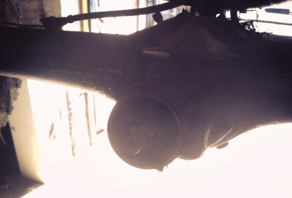

Чувствовал что заднему мосту тяжело. Оказалось чуть более чем ожидалось…

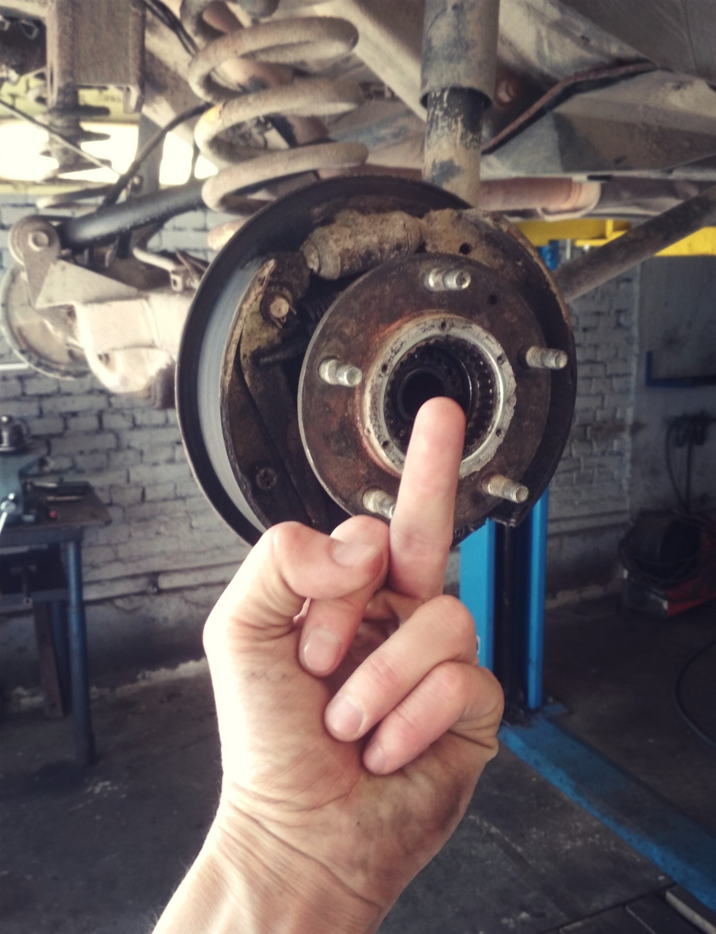

Приехал поменять маслов в ДВС, глянуть течь масла с хвостовика и возможную замену его подша. Надо ехать в Тверскую на днях.
Плохо видно, но оно само разобралось и повынималось )))…хвостовик до этого протягивали. Затянулось норм. Видимо когда выезжал в последний раз с леса без переднего кардана и частенько тапкой в пол, просела деформируемая втулка. Продавило шайбу, подш морковки начал болтаться на ней (была на обойме выроботка и подш слетел сам с нее) ну и пошло поехало по малу. Ведущяя шестерня цепляла краем ведомую, что ей аж стало не комфортно. Ведомая цела, но малость завальцевало зубья по наружнему контуру. Приехав в горд тачка стояла, но пару выездов по делам было. Разок был слышен удар и лязг. Еще подумал что Блокка опять мудит и срабатывет хоть и шумно, но не характерно. Короче ХЗ. Симптомы были.
Обычное явление для разгруженых полуосей на Ниву ))) — герметик на крышку необходим, так хоть течет по тормозному барабану.
Попытка заглянуть в геометрию чулка сквозь ось сателлитов )
Тяги хоть и из толстой трубы, но надо сверху допом проваривать. Троль гнет ель.
ШС на А огонь, нижние тяги в тень моста так же супер. Сайленты при этом живут нормально.
Уааа!))))), взягляд с левой строны (пасажирская сторона)…
Занимательная геометрия справа))) В общем от подобного усиления мостов толку нет. Были бы оси не разгруженные, мост уехал бы на помойку. — будут у кого мысли куда и как с ним, или не ним ? )

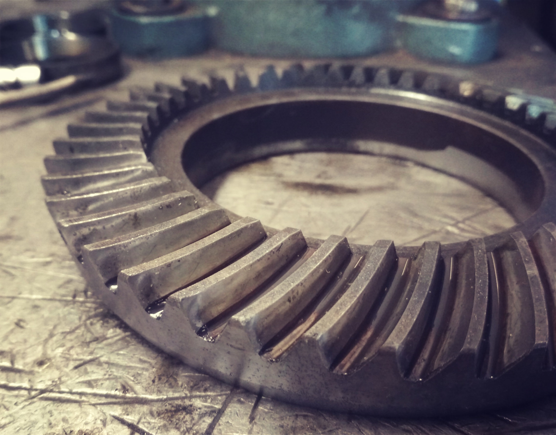

4,78…морковка поколата. Хоть и не развалилась. Что не может не радовать. Могу на всякий случай в ЗИП как докатку кинуть, могу если кому надо так же для гонок на круг доехать дать или на опыты. ХЗ что с нею делать корч… есть смысл деражать ее в зипе или это мусор. — лежит запасной комплект купленый у Трента. Валера — настало твое время Влера)))
НовьЕ! зАВод! — видно как край морковкОй подмяло.
Раз
Два…Хорошо что не покрошилась как обычно в труху. Думаю хорошая была деталь.

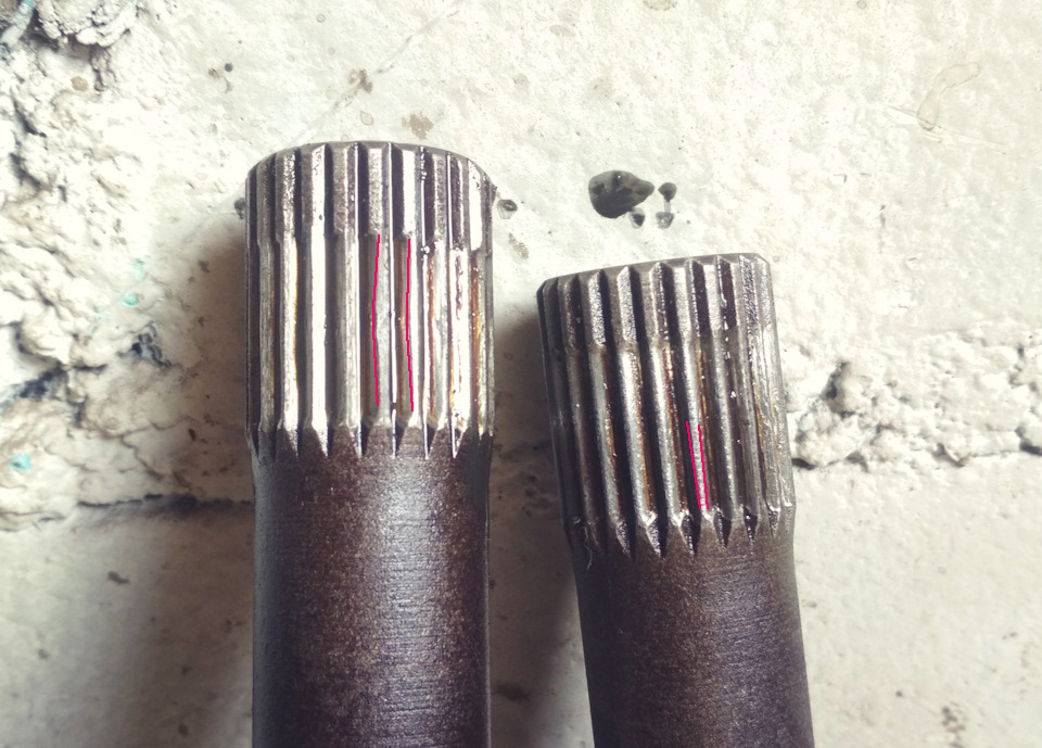

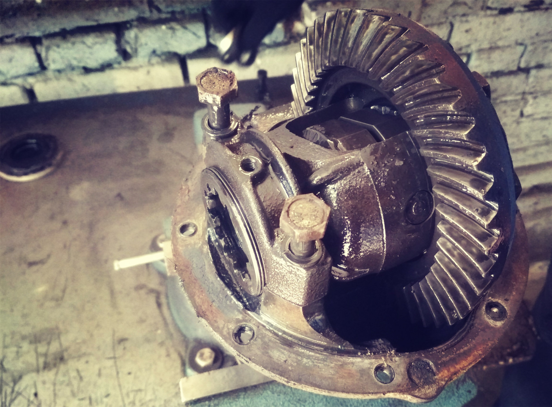

)) еее ))…БЛОККА. ПИ@да ей! ))))) — кольца и муфты поколоты. Одна муфта особенно в хлам. Верхний прочный слой/стойкий осыпается кусками. Но качество деталей как визуально так и тактиильно на высоте. Приятно держать в руках.
Полуосевая )))) Жизнь боль )))))…надо брать новую в купе с осями. Если новое шлицевое-то везде. Блокка = 14.500р

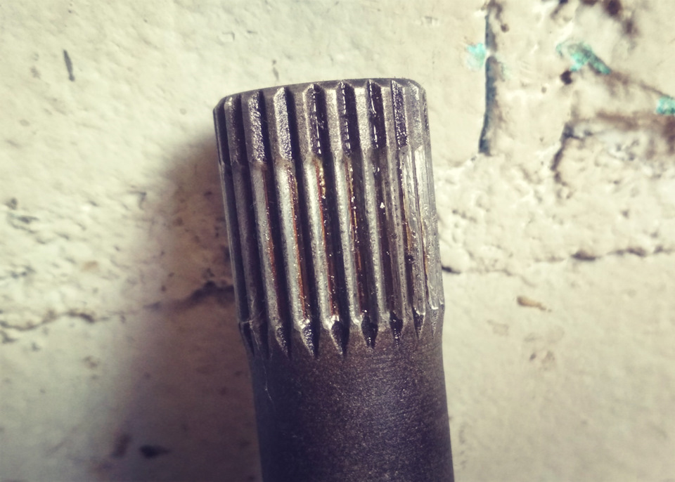

Красавцы, 3 фото.
Три, гори б** ))) — как ребята с БандыНивоводов умудряются их щелкать ХЗ. Но шлицевое это сильно. Ну да ладно. Купить 2 шт по 5тр (на сайте) итого 10 не так страшно, чем если бы они ломались. + Замена левого подша и сальика, еще 1200р. на детальки. <img src=
Едем вперед, видно что осталось им мало и вот вот не поедет. Очень наглядно.

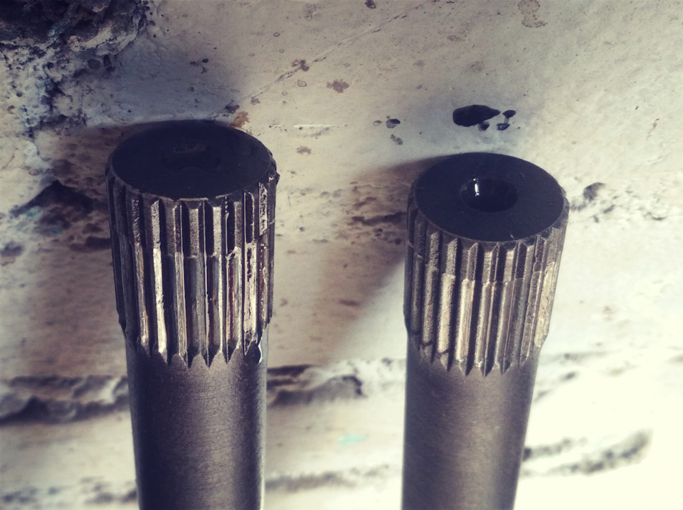

Зануда. По теме износа шлицов если можно подробнее. Клиновидности не вижу. По моему тут все очевидно но тем не менее. К тому же на винтовых блокировках и Сток полуосях проблем не было. Чулок был так же гнут, развальщики говорят это мелочи и значения не существенны. + на Блокке точно были бы шлицы сьеденый на искосок. Представь как это происходит. Да и износ шестерен колец блокки это совсем не про гнутый чулок.
Да причем тут гарантия ? )) — я не претендую на нее и пишу что палки и блокка отьездили гарантию+1,5 года сверху. Я бы наверное то же отказал на их месте, но детальки на изучение попросил бы. А возможно и пошел на встречу. Отрицательный результат то же результат ) /////////// дык где там Клиновидность узрел ?

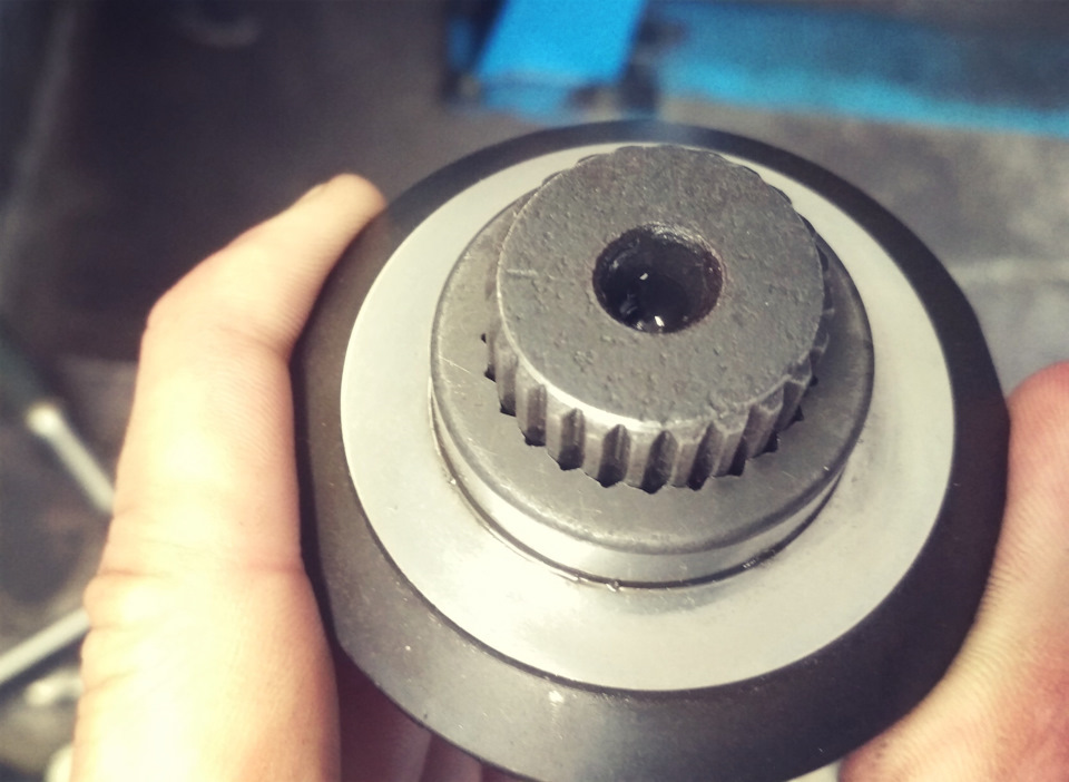

Ребята из банды нивоводов не щелкали 24 шлица. Если кто то вообще щелкнул 24 шлица — хотелось бы увидеть. Пока что не попадалось.
Тогда приравняем износ шлицов к пломке полуоси т.к. в обоих вариантах деталь вышла из строя )
Думаю приравнять это не получится никак, слома нет, да на лицо по характеру износа шлицов — гнутый мост. Клиновидный износ.
Зануда.
При всем моем к тебе уважении я бы тебя по гарантии отбрил )))
Я нарисовал клин. Увеличь фото. Откуда он взялся — давай думать.
