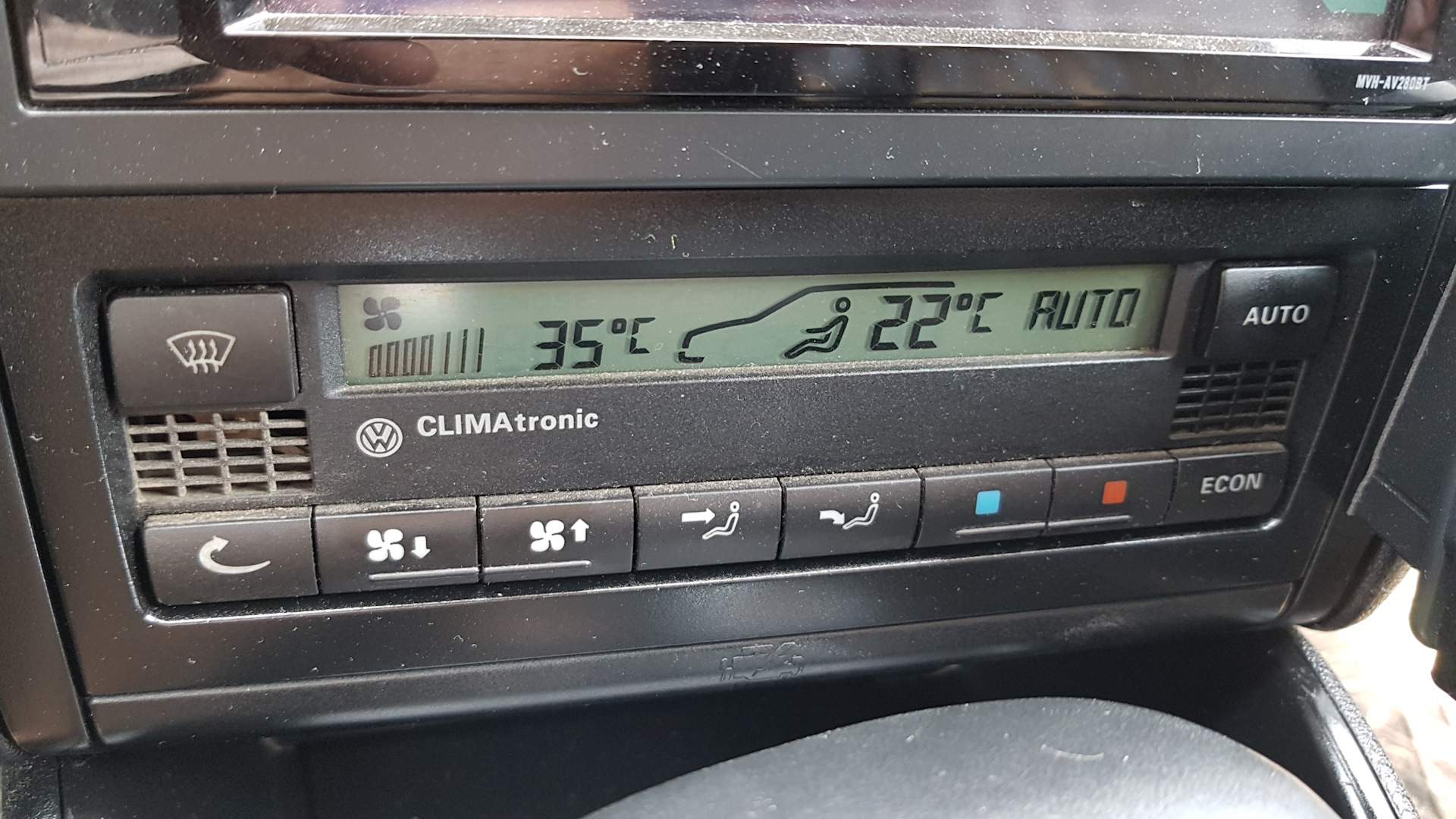

Я наблюдаю старый глюк со значением внешней температуры на климе, это повторяется уже второй раз, и именно в летнее время я заметил. Поэтому я начинаю подозревать что возможно мое тотальное нежелание изучать мануал со мной играет злую шутку и никакой это не глюк а моя глупость.
На улице + 35, завожу машину, значение на климе + 19 и все… Проходит примерно минут 20 и температура начинает прибавлять постепенно по 2-4 градуса в минуту и в итоге достигает правдоподобной. С прошлого раза, когда я так же не смог разобраться в чем дело, у меня остался новый датчик температуры и сам блок управления климы с разборки, замена обоих ничего не дала…
Кто сталкивался, поделитесь соображениями пожалуйста.

А на щитке приборов адекватно показывает температуру?
У меня стоит color MFA, он показывает тоже самое что и Клима
Те тоже усредняет? У меня климма от г4 тоже сначала показывает неправду. Минут через 5 после движения температура приходит в норму и сравнивается с приборкой.
Приборка показывает ровно то что на Климе, она с неё данные берет

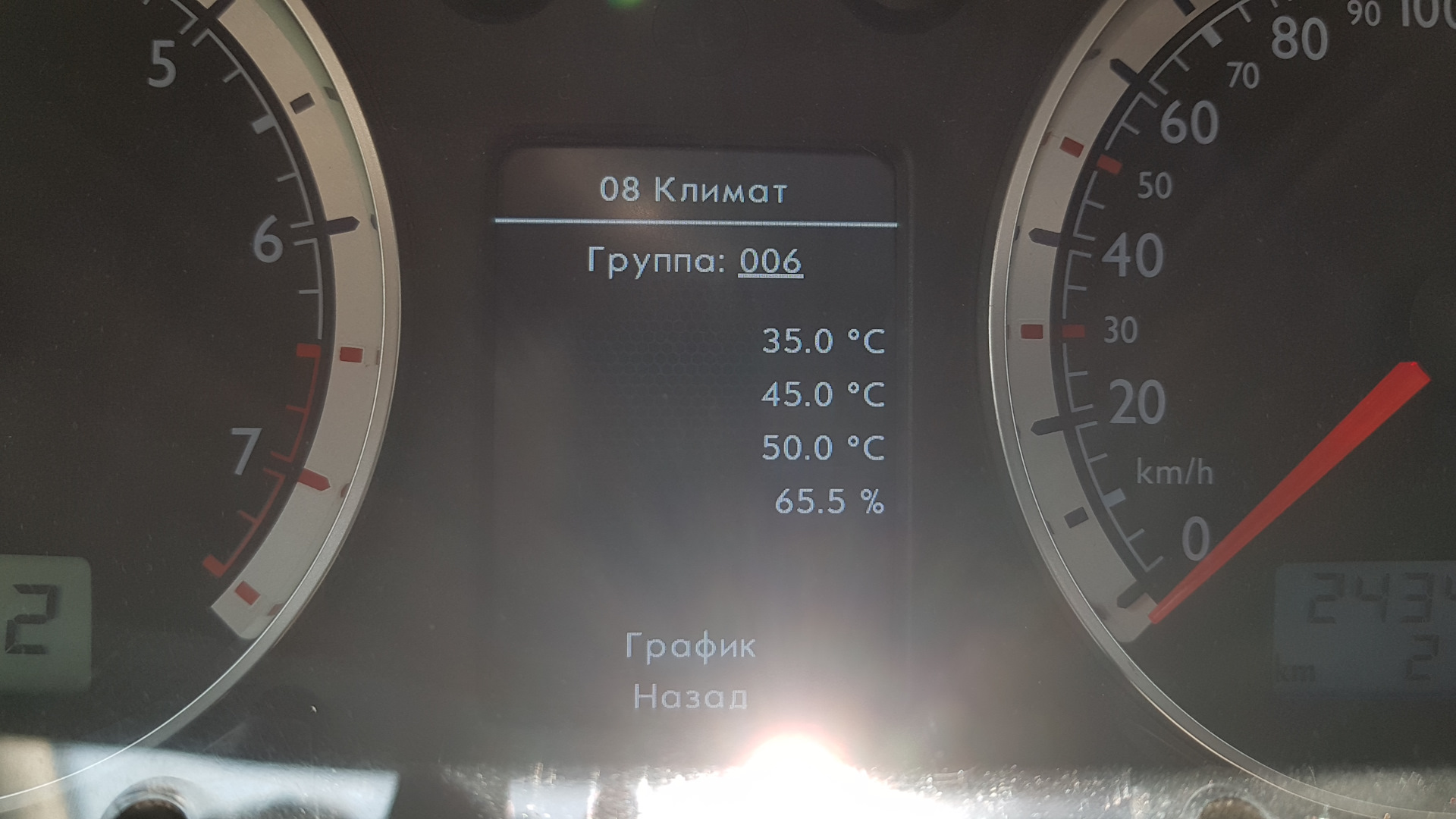

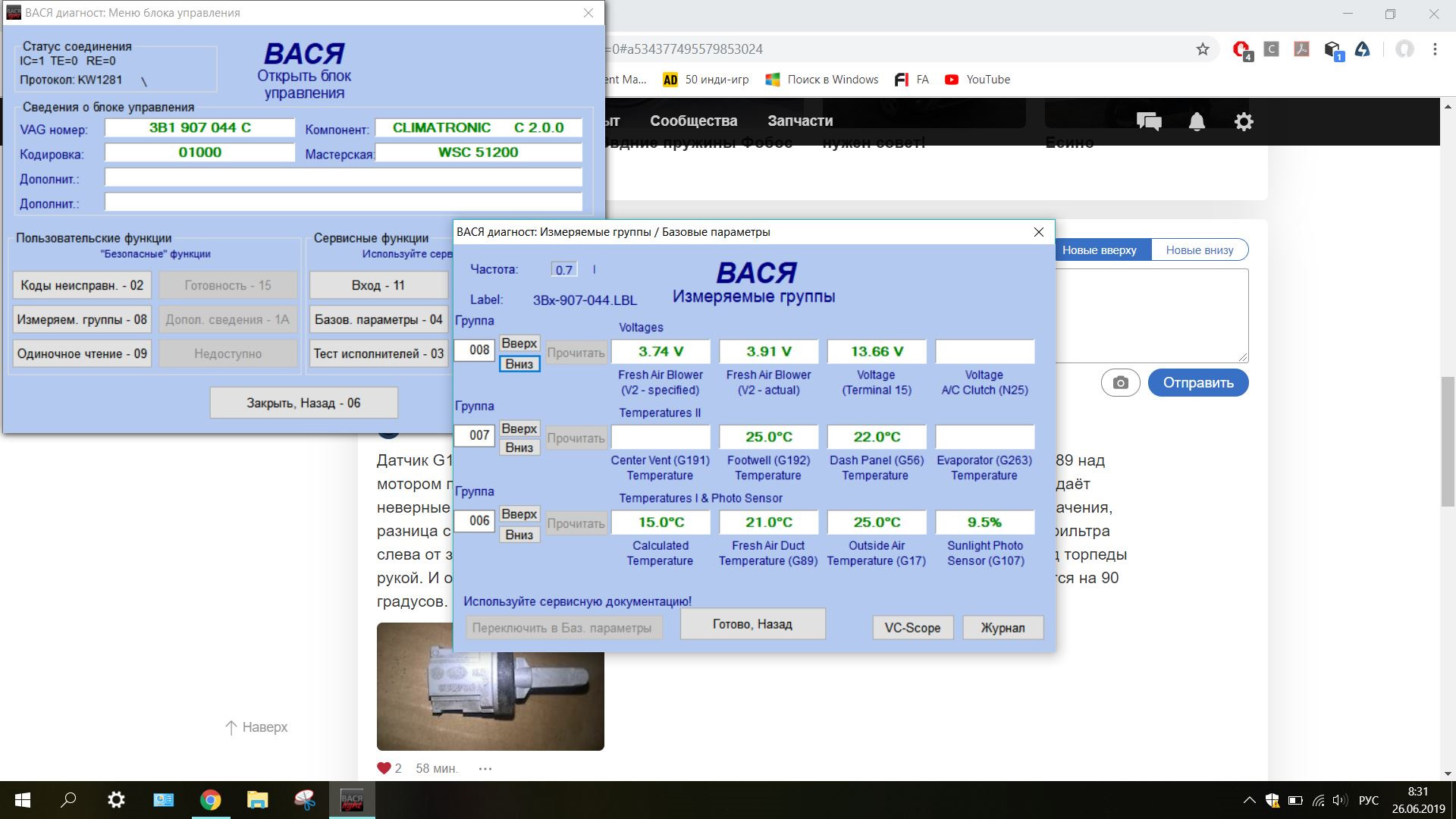

Смотри 6 группу в климатике.
Артём, спасибо, гляну скоро!
Вот обратил внимание что значение вычисленной температуры на твоём скрине тоже ниже температуры внешней на 10 градусов
Я тоже обратил внимание, но тем не менее не врет)
а моя загадка год назад заключалась в том что оба датчика показывают верную температуру на компе, а на климе она отображалась примерно на 15 градусов ниже, я купил тогда оба датчика (G17, G89), но 89й не менял, эксперементировал только с заменой g17, клима вела себя одинаково, тогда с приходом зимы просто забил на это дело, потому что разница с внешней температурой уже не была такой большой. Сейчас с твоей помощью у меня появились предположения, либо у меня плохой контакт в самой фишке G17, либо у меня сбит алгоритм вычисления реальной температуры между двумя датчиками, для этого нужно узнать как выставить настройки климы по умолчанию
У меня честно говоря тоже иногда бывают подозрения, что G17 неправильно работает, в основном он у меня завышает температуру. Например, когда забортная была 25, он мне как-то показывал 38. Но тут еще такой момент, он должен стоять в месте, недосягаемом для тепла подкапотного пространства, поэтому он висит на кроншейне в левой решетке бампера. У меня на тот момент он болтался на проводах где-то просто внизу датчиком вверх, я его посадил на кронштейн, и вроде показания выровнялись. Но все равно иногда сомневаюсь в правильности его показаний. Хотя в целом усредненные значения вроде не врут. Несмотря на разницу показаний между реальной Т и Т по G17 в 10 градусов. Может быть, он как-то учитывает показания по датчику солнца тоже.

Ориентируясь на твой скрин из васи, я понимаю что мои значения в столбик на ColorMFA идут так по 6 группе климы
35°С — расчетная температура
45°С — G89 воздуховод климы
50°С — G17 температура за бортом
65% — сенсор дневного света
1) Даже если согласится с тем что реальная температура на улице опредлена как правильная (35°С), то о каких 50°С говорит датчик бампера, т.е как получилось 35?)
2) Тупит видимо не постоянно
Скорее всего, порядок такой, да. Я тоже не понимаю, с чего он такие значения берет. Может ли отсутствие гофры на проводе давать дополнительную температуру на фишке (типа внешний нагрев)? Потому что теоретически больше нечем греться ему, сидя внизу бампера.
От асфальта легко может давать дикие показания.
Я понимаю когда в большую сторону, но никогда на улице 35, а отображается 19
Я не про расчётную величину. Я про датчики.

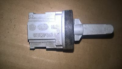

Датчик G17 наружной температуры мозги делает. В бампере. Ещё он берет показания с G89 над мотором печки (датчик температуры всасываемого воздуха), но G17 основной. Когда G17 даёт неверные данные, климат берет значения с 89. Но если они оба рабочие, он усредняет значения, разница с реальной температурой обычно +- 1 градус. 89 стоит под корпусом салонного фильтра слева от заслонки V71, ножка датчика выведена наружу, но снять его можно только из-под торпеды рукой. И очень тяжело надеть обратно. Ибо он вщелкивается в узкие пазы и поворачивается на 90 градусов.
Внешняя температура на климатронике осредняется с двух датчиков. Г17 в бампере и второй в впускной трубе перед вентилятором. Посмотри через комп какую температуру показывают они и что при этом выведено на экран климатроника
