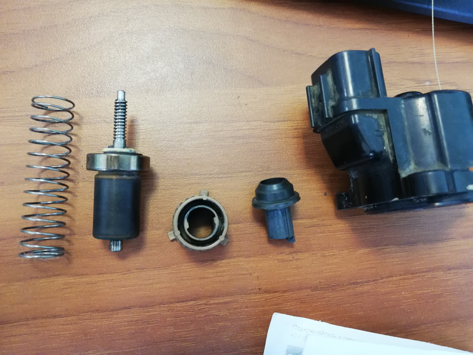

Вчера все было отлично, сегодня заводу утром и прогревочные обороты до 2000 подскочили, постоял 10мин обороты упали до 1500, плюнул и поехал, на светофоре обороты начали резко прыгать 1000-1500 в течение 5сек и держаться на 1000. ДЗ стоит от Амадеуса, РХХ разбирал и чистил (проехал после чистки 2-4т км) кто сталкивался с такой проблемой? Как устранить или куда копать?
Ошибок нет, не трясет
Обороты поплыли

РХХ дорестайл, разбирал и все смазывал, работает без заеданий носика
Подставить бы заведомо рабочий оригинальный РХХ, посмотреть, что будет с ним :)

Дотронулся до него, горячий
Он при работе и должен греться, все-таки, электромоторчик, но, рука должна терпеть — если сильно горячий — может быть межвитковое замыкение обмоток.
Проверьте сопротивление обмоток, полностью методика вот тут:
www.drive2.ru/o/b/464596715245142017/
Вот такой замер проучился, люфт носика есть
Одна обмотка дохлая (у которой сопротивление 16.4 Ом, вместо необходимых 30 Ом), такой РХХ работать уже не будет.

Так же есть нагар на роторе, прокручивается тяжело с заеданием — подшипник в хорошем состоянии
