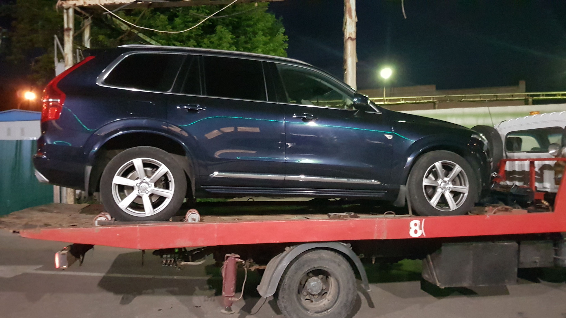

Не успело пройти и 2000км с момента прохождения ТО80 и замены патрубка по гарантии, как машина решида подкинуть новую проблему
Вчера вечером приехал в магазин (и как на зло в области платных парковок в Москве) буквально на 15 минут, заглушился, сходил купил что было нужно, сажусь в машину, пытаюсь завести — и она никак вообще не реагирует
Точнее будет сказать — реагирует, электроника работает, шкалы проходят проверку, все внутренние системы в норме, но стартер даже не думает крутиться
Думаю — ну глюк, скину ка клему и все пройдет — подождал 10 минут, накинул, и ничего — результат ровно такой же
Решил попробовать завести через приложение — о чудо, заводит, думаю точно глюк — сажусь в машину, завожу с крутилки — и они глохнет
Понимаю, что дело дрянь и надо бы набрать Volvo OnCall и вызвать себе эвакуатор
Параллельно позвонил в Inchcape — на отвали меня послали в Volvo Assist, а те заявились, что не могут прислать мне бесплатный эвакуатор, так как не внесены данные последнего ТО от официального диллера
Звонок в М1, быстрый разговор, решение проблемы, и жду манипулятор (так как коробка не переводится в режим N, впереди и сзади машины)
В районе 23:30 привезли машину в М1, выгрузили, оставили ключи охране, и спасибо большое доброму водителю эвакуатор — что завез мен домой в Одинцово
Минут 30 назад звонок от М1 — отвалился замок рулевой колонки, а электроника решила, что ехать не безопастно, и не дает заводить машину (в целом наверно система права, но черт возьми)
Благо случай гарантийный, и гарантия у меня действует еще аж 1,5 месяца — деталь заказали, завтра будет, в воскресенье заберу
Надеюсь больше в ближайшее время ничего не решит сломаться (ибо как-то стремно без гарантии ездить на машине, где электроника решает за тебя — едешь ты или нет)

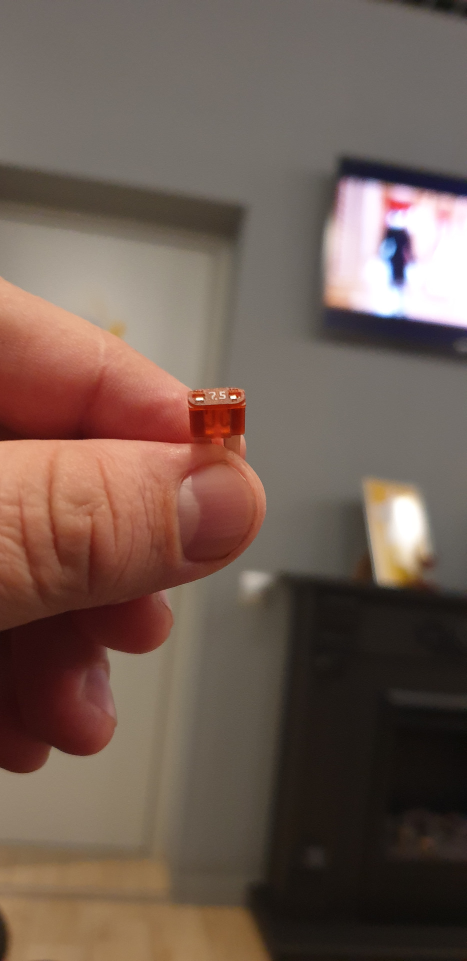

Вот этот, в ногах пассажира
Вообще там просто предохранитель дохнет
Не факт. Там и сам замок может сгореть… сегодня на форуме, ссылка выше, в комментах моих, у человека предохранитель цел, а симптомы такие же.
tom044
Да если заменят весь узел — почему бы и да))
tom044
При неисправном блоке каждую заводку дохнет
tom044
в общем нифига там не предохранитель дохнет — а весь узел целиком
