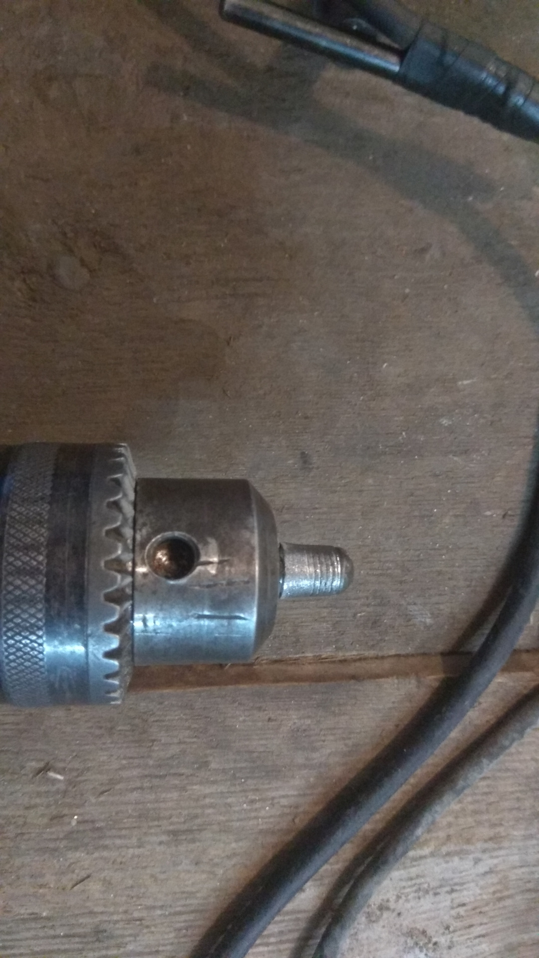

Втулки выточил сам, на рынке нашел подходящие детали с нужным внутренним диаметром.
Шлифанул их на дреле и наждаке.

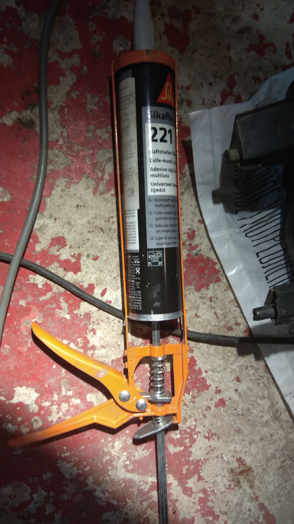

Резьбу сажал на клей-герметик.
