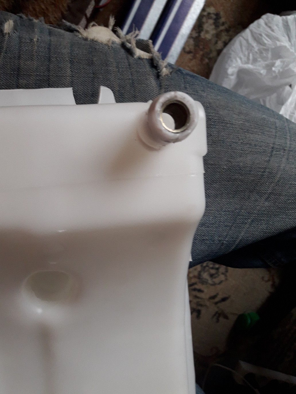

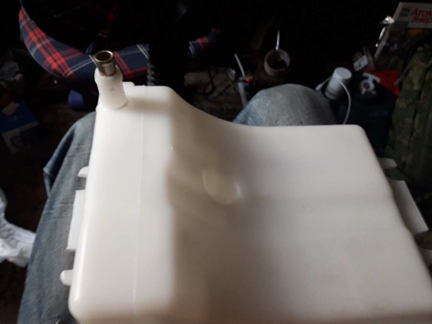

Расширительный бачек настало твое время!

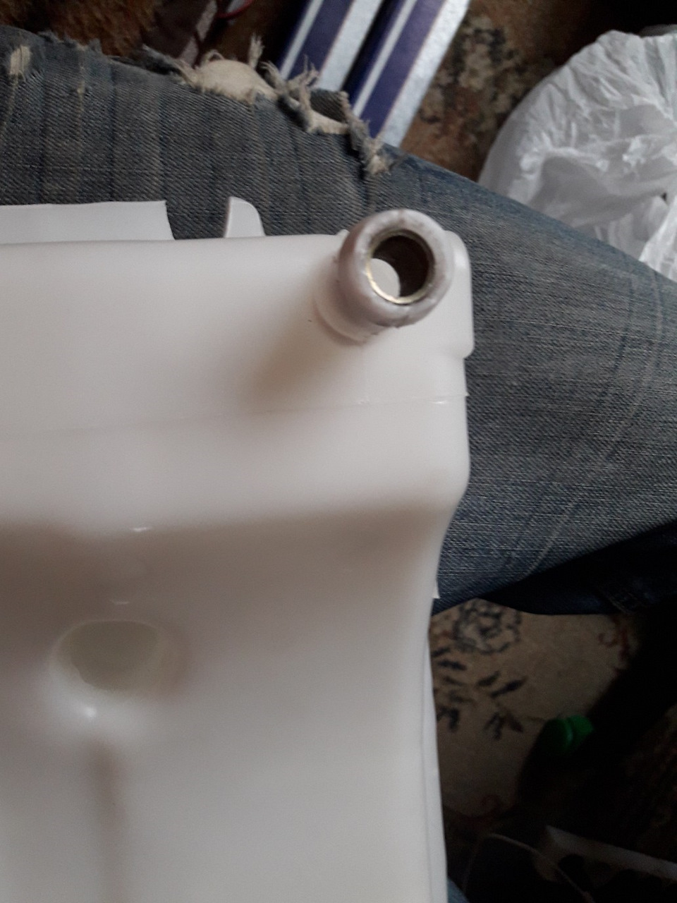

Потек по месту крепления шланга к тройнику.
Причина деформация патрубка под воздействием хомута.
Потому закупаем:
1.Новый бачек

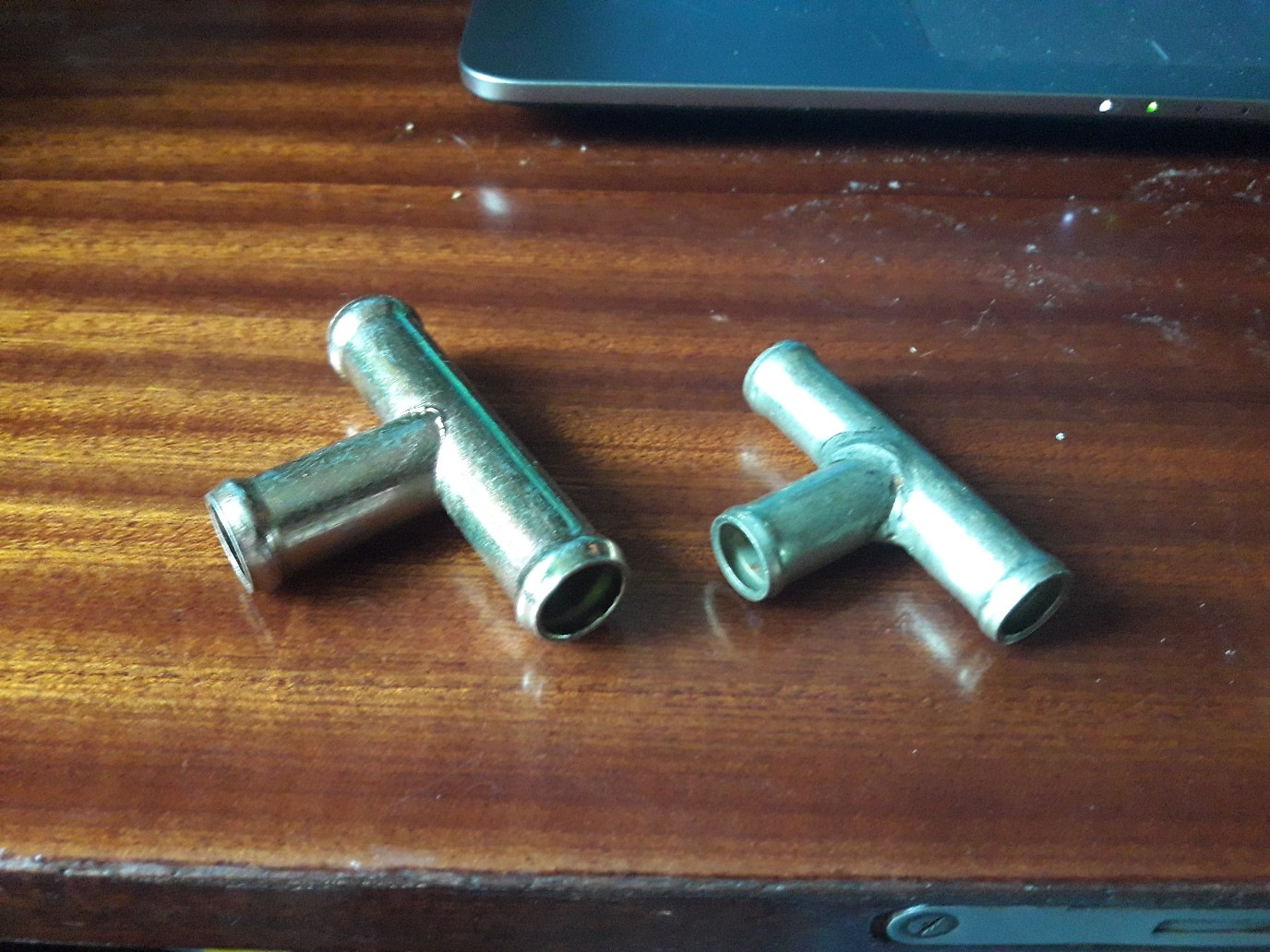

2.Тройник или трубку подходящего диаметра(размер не помню), будет донором гильзы.
Далее все просто:
отпиливаем от тройника любой из понравившихся концов, останутся еще 2 запасных)))
Легкими ударами кувалды запрессовываем в патрубок.
Гильза на позиции.

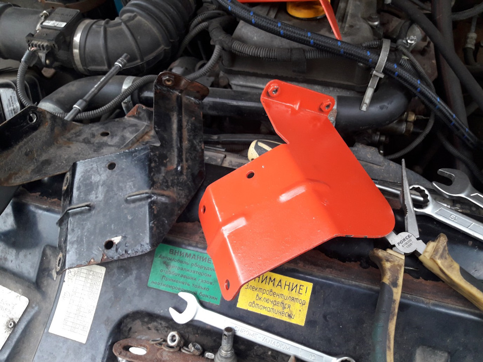

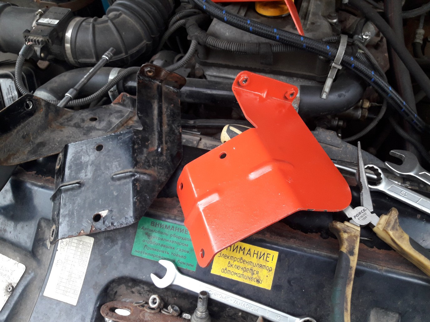

Родной(черный) и "новый"(красный) кронштейн из запаса С\О.
Черный:
Металл тоньше ~~в два раза, заметно играет при закручивании откручивании болтов крепления бачка, закладная под крепления бачка 1шт. на сторону.
Красный:
Металл в 2 раза толще черного, прочен как скала при любых воздействия, вся машина сгниет, а он останется,
2 закладных на каждую сторону бачка.

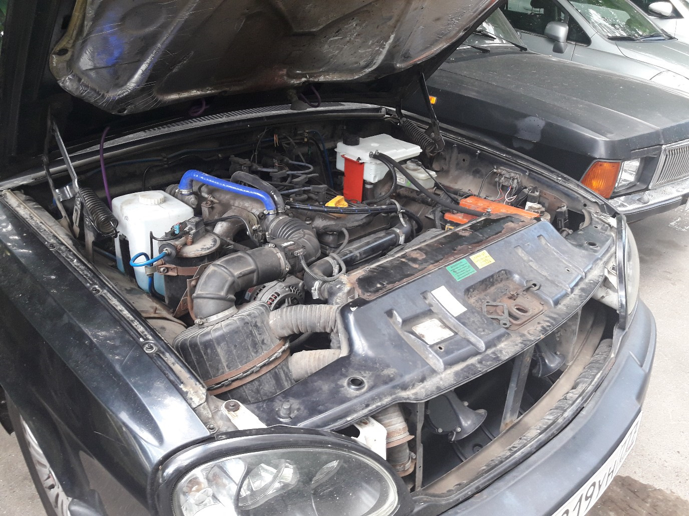

Вот теперь все устанавливаем:
Доливаем антифриз
Наслаждаемся результатом!

Я понимаю что большой штуцер завтулили. А два малых ?
Странно… Даже не видел такие кронштейны под одну закладную…
Видимо не везло на ультрапазднюю продукцию легкового ряда ГАЗа, мои С\О с ранней 31105 сняты.
Вроде сколько 105 у нас в клубе смотрел, у всех нормальные кронштейны, но это не точно, надо будет проверить) Жаль рестайловых крайне мало, тем более с 406.
