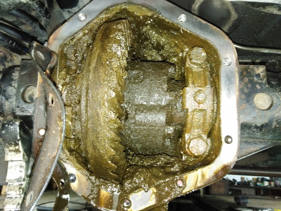

Сам чулок моща, картер усилен косынками и ребрами жёсткости, задний впечатлил.
По заднему дефекту расписывать не чего, полуось стандартная Патриотовская 875/875.Разобрал выбил собрал и все, ничего нового, Диф такой же.

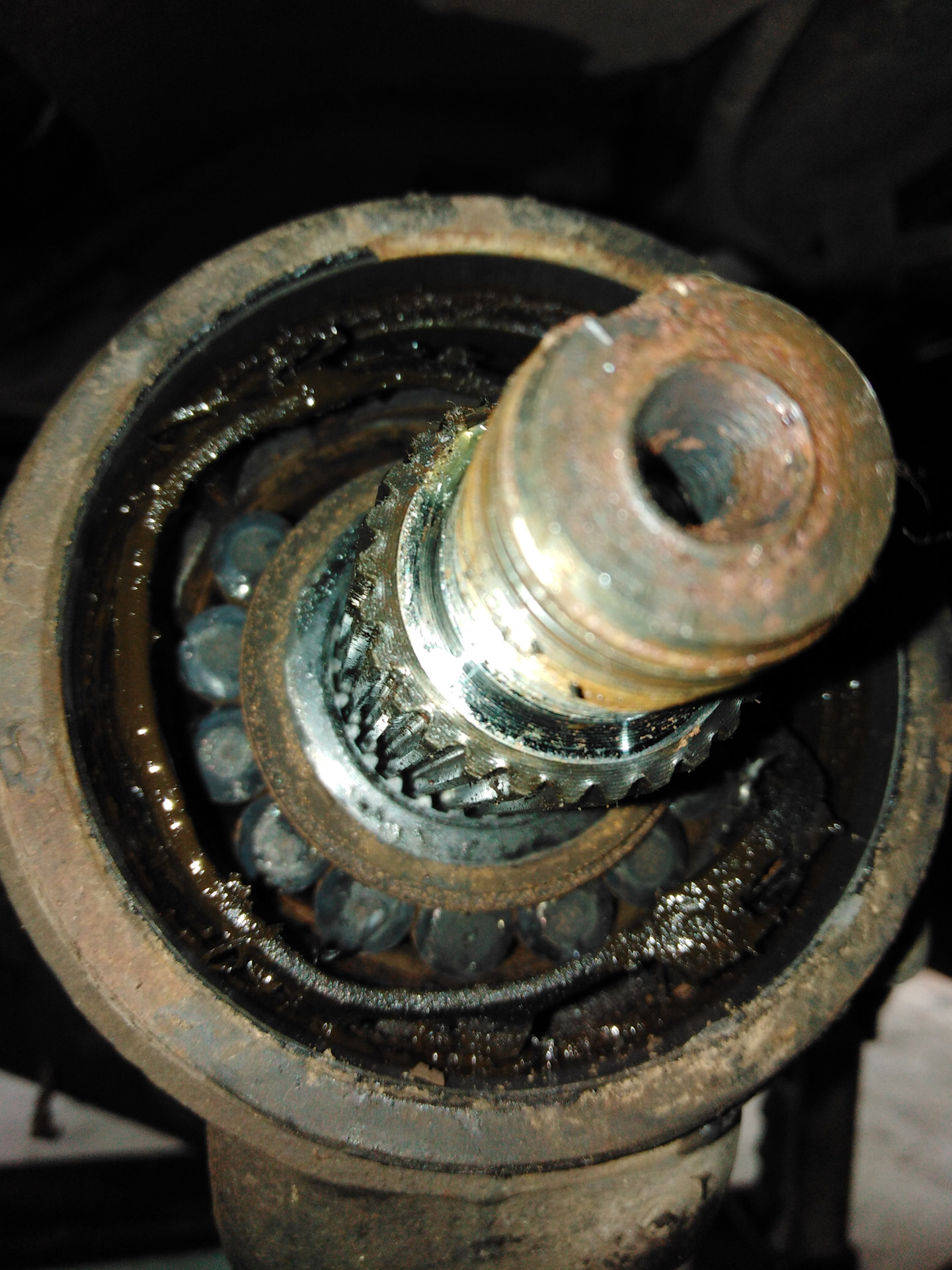

А вот передний мост, цирк(правда относительно).

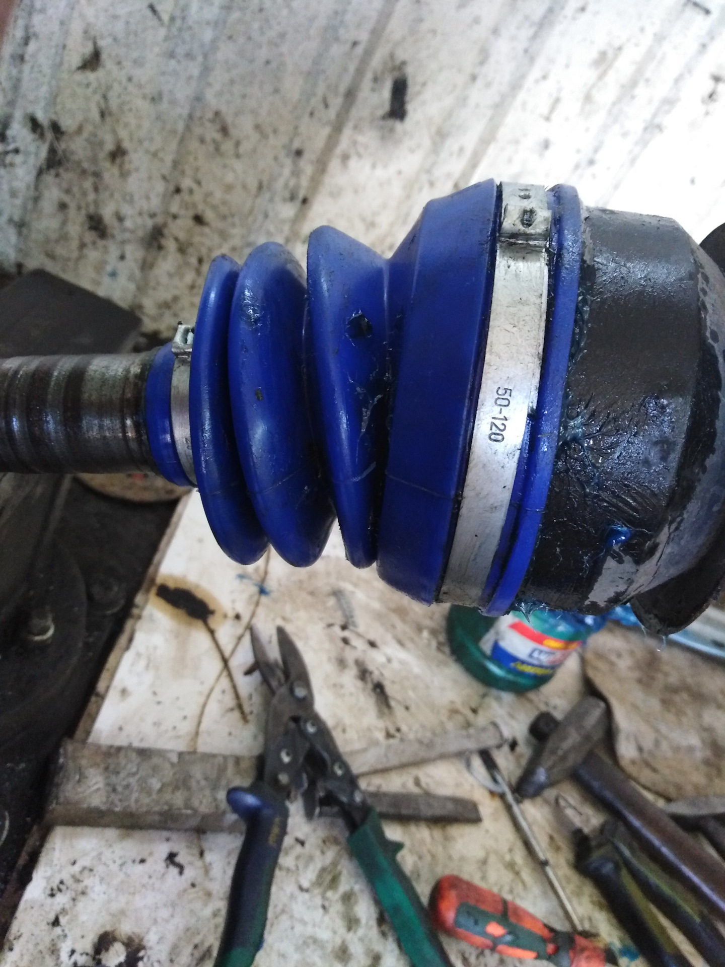

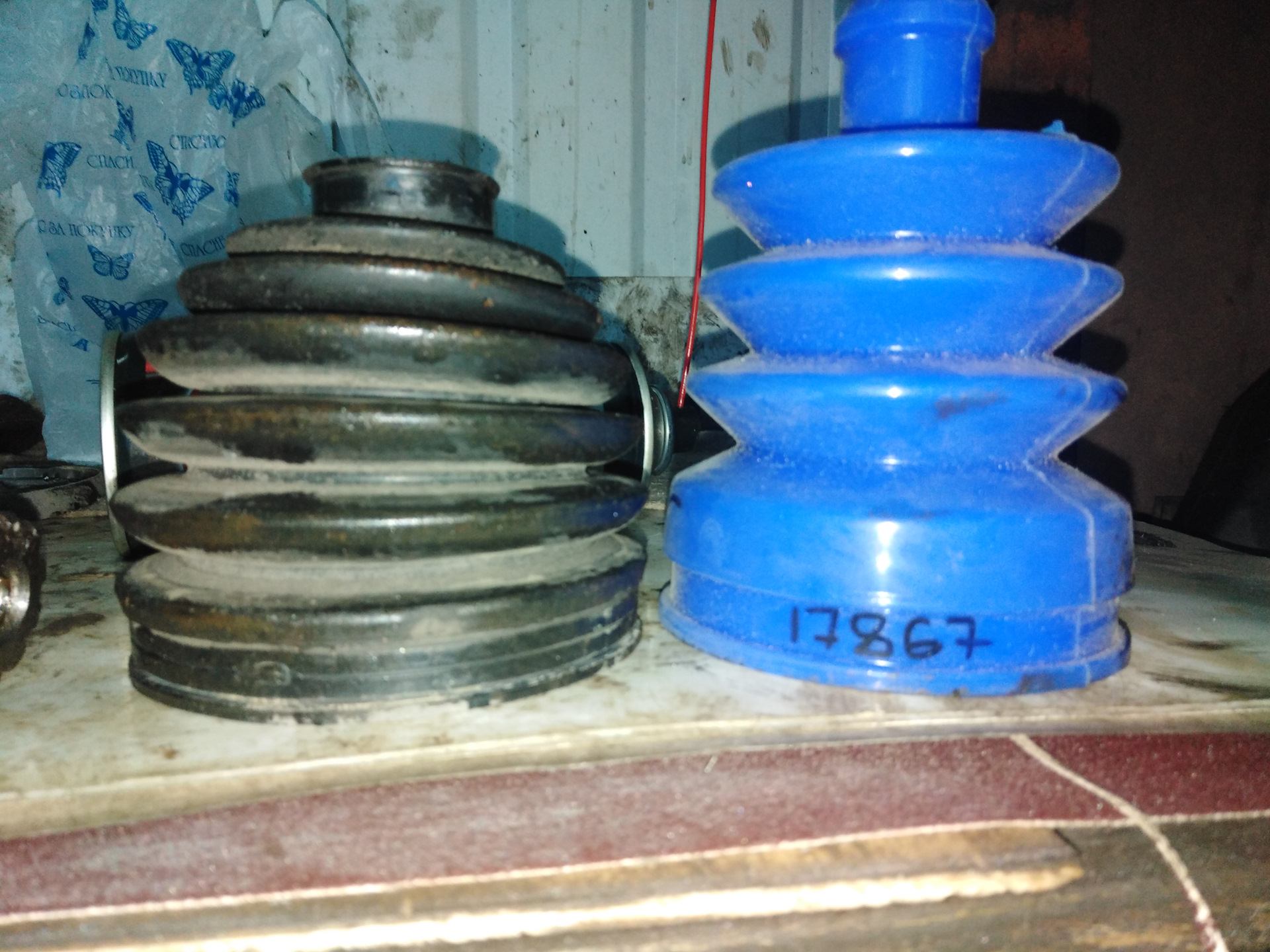

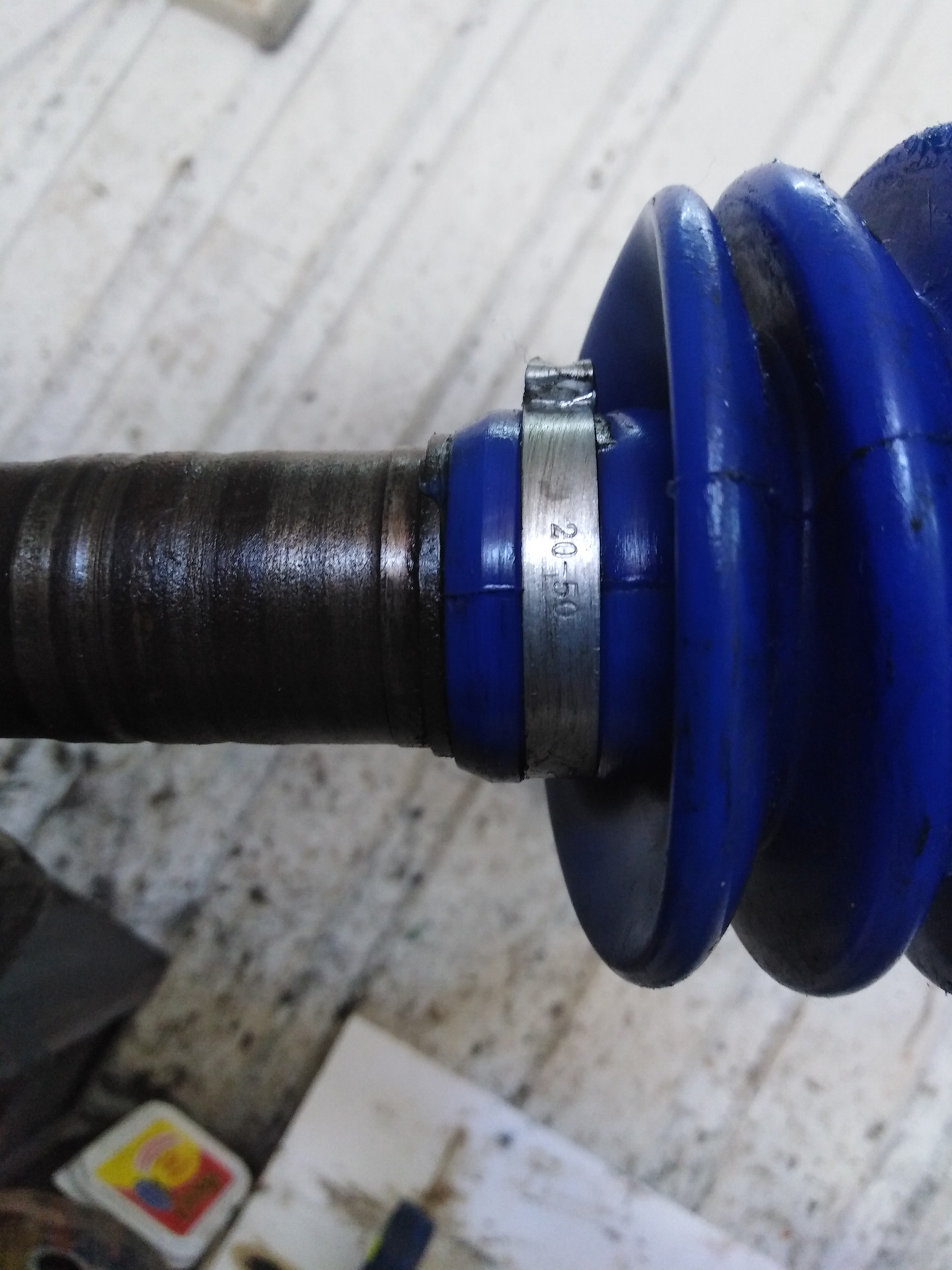

Разборка такая же, разобрал вынул и собрал, НО, если же Вам заявят о смене пыльника шруса, готовьтесь к беготне их нет. Я подбирал от других машин. Пыльник подходит от ВАЗ 2121НИВА.

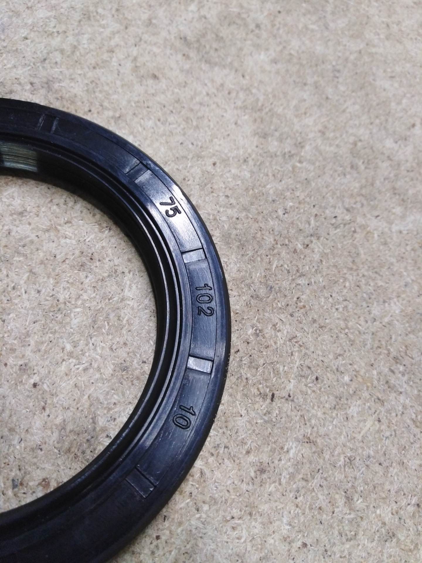

Особое внимание обратите на вот этот сальник

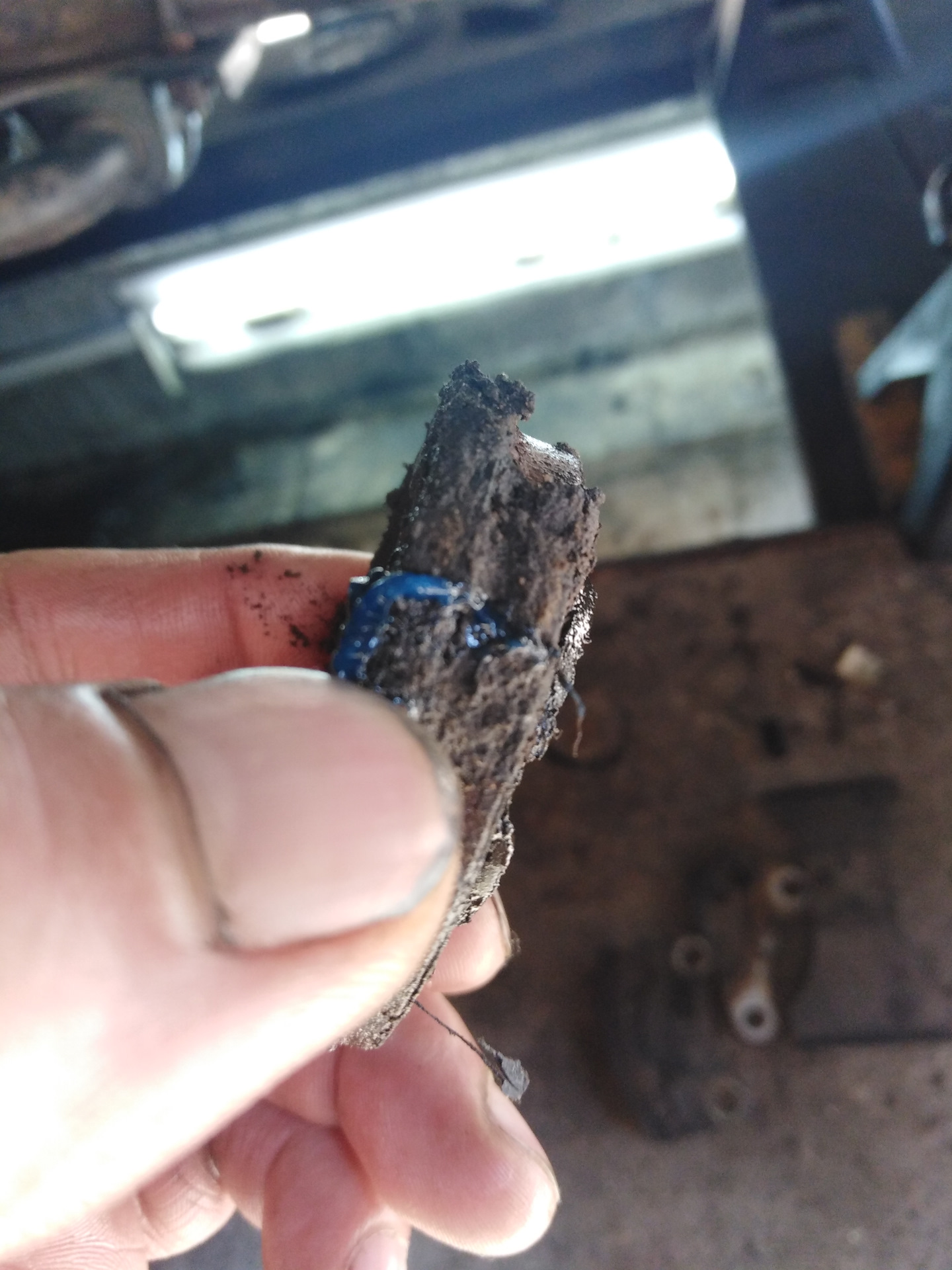

При разборке выпал из моста упор шруса он пластиковый, такой же стоит и в цапфе

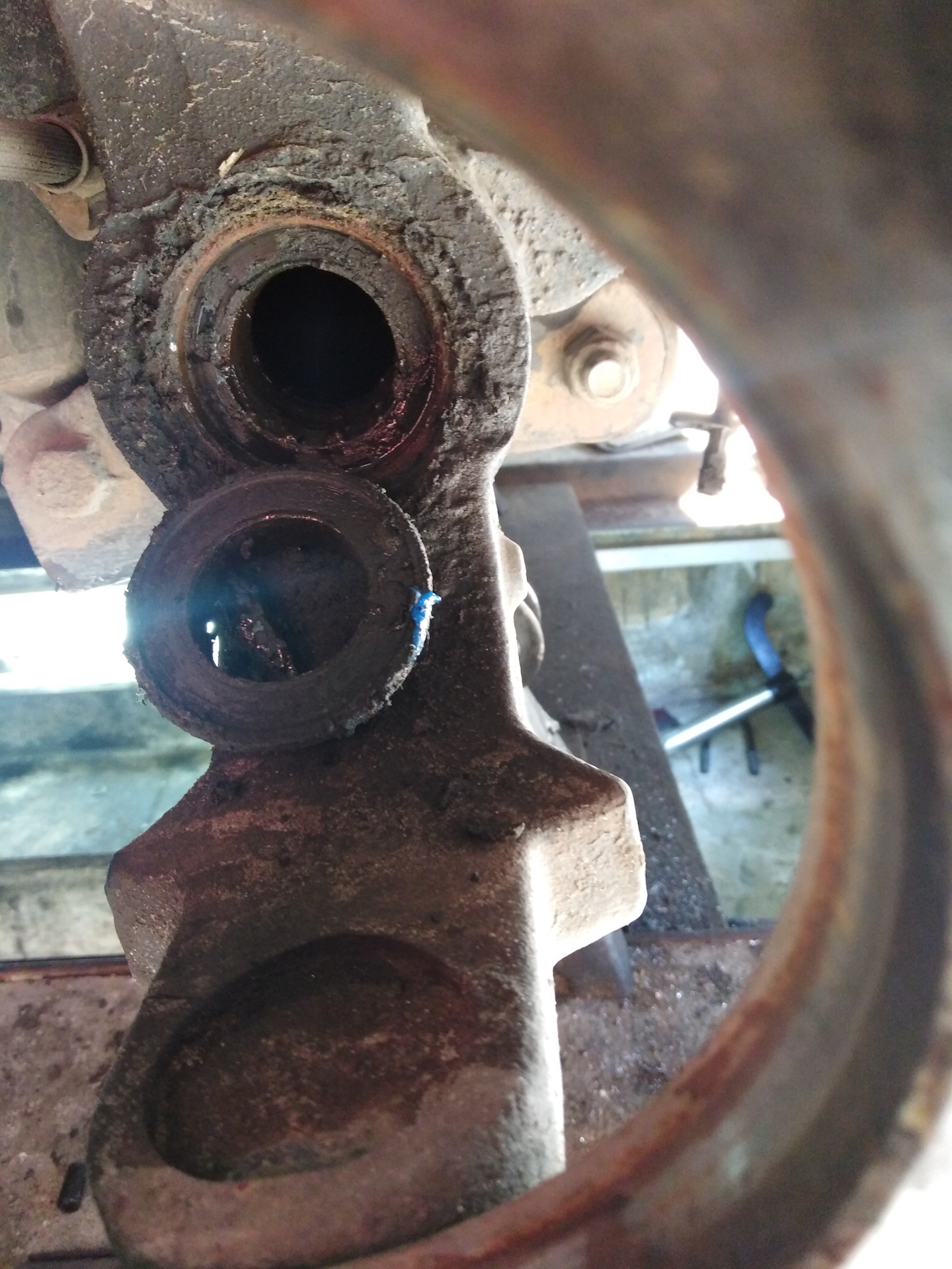

Внутренние сальники не менялись, не было заявки да их искать не было желания, нет ещё железа на них, мол не тот ресурс что они выходили. Данные сальники ни хера ни чего не держат ни воду ни пыль, ХЗ зачем стоят.

Сальник корпуса и его номер, у меня есть фотка гляньте её, пыльник шруса от нивы 2121 и хомуты также есть фото.

А что за мост? Не Dana, случаем?
Новые мосты 2019 года образец, на данный момент это уаз профи.
По картинкам прямо копия Dana с джипа. 1:1

В этом случае и полуосям шруса уже конец, новые сальники можно не ставить, контактная поверхность съедена корозией и абразивом. Новые и красивые пыльники уже не помогут)
Тут я с вами полностью согласен, я просто не стал на этом активировать внимание, на фотке видно что зеркала на рабочей поверхности где бегает сальник нет
