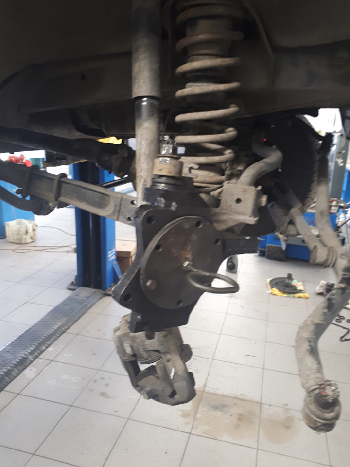

Изъятые шкворни имеют погрустневший вид.
А осевой люфт, около 1 мм, говорит о том, что озаботились изготовлением новых шкворней мы не зря. Патриот в последнее время был уже не «торт», видимо, износ в этом месте мост не любит.
Верхний шкворень запрессовали с помощью станочных тисов и застопорили кольцом.
А нижний задавили с помощью подкатного домкрата.
Соединяем неподвижную часть кулака с управляемой.

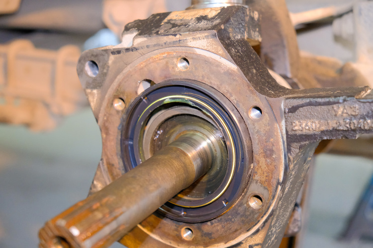

Манжеты ШРУСа прикрыты стаканом кожуха полуоси из неизвестного органического материала. Этот стакан, ко всему прочему, выполняет роль упорной шайбы ШРУСа.
Извлекли манжеты.
Рабочая кромка внутренней манжеты смотрит внутрь, а наружной — наружу. И это, видимо, правильно. Жаль, что обе утратили герметичность. Заметим, что перед манжетами установлена еще одна упорная шайба из органического материала. То есть такой своеобразный бутерброд из двух упорных шайб и манжет. На левой стороне кожух полуоси остался сухим.
Устанавливаем приспособление для регулировки положения поворотного кулака.
Специальным шкворневым ключом, опять же знакомым по предыдущему мосту,
… вращая разрезную втулку,
… добиваемся, чтобы торец корпуса нижнего шкворня уперся в специальный выступ на оправке.
После проведенной регулировки, дотягиваем разрезную втулку с моментом 18 кгс/м, а гайки шкворней с усилием 9 кгс/м, еще раз проверяем центрацию деталей и зашплинтовываем гайку верхнего шкворня.
