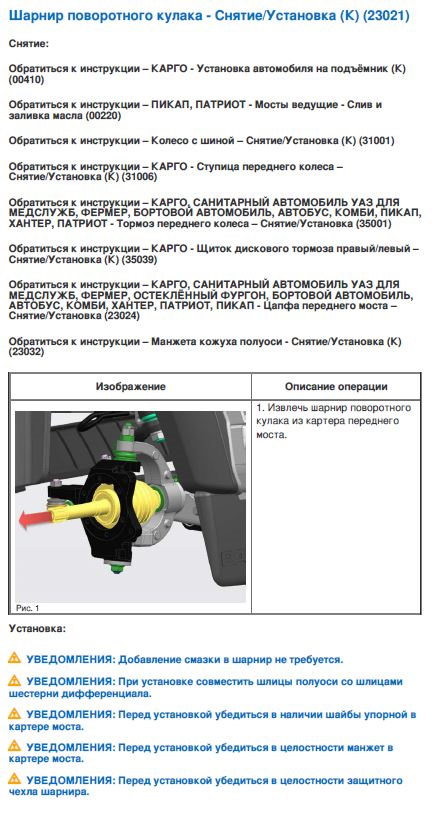

Новые шкворни регулировать нельзя!
При появлении люфта — только замена.
Замена производится только на официальных СТО, так как требует специальной оправки для выставления положения нижнего шкворня, от которого зависит соосность полуоси.
Оправка для реуглировки высоты нижнего шкворня продается, Стоит 18640 рублей в интернете и 22909 рублей в заводском прайсе. Кулибины — вперед!
При нарушении соосности тут же начинают течь сальники полуосей.
Под нижним шкворнем действительно находится гайка старого образца под классический шкворневой ключ, но она не предназначена для регулировки. Ей выставляют положение поворотного кулака относительно чулка моста, обеспечивая соосность.
В сервисной книжке моего Патриота образца 2019 года регулировка шкворней прописана в кажом ТО. Но, судя по всему, это разгильдяйство завода, который не перевыпустил сервисную книжку под новую машину.
Теперь, немного фото.
Вот такая информация имеется на данный момент.

Насчет "нарисована ерунда". Оно конечно дебильно нарисовано. Тем не менее этот размер 61+-0.2мм — он от оси вращения палки привода и совершенно понятно что он одинаков должен быть относительно:
центра сальника в чулке моста (и для этого размера НИКАКОЙ регулировки не предусмотрено, то есть полагаются на точность изготовления чулка с вилкой и самого шарового шкворня, три ха ИМХО) и относительно центра отверстия в поворотном кулаке и вот это уже регулируется конусной гайкой нижнего шкворня.
Дорогущее приспособление на первый взгляд есть болванка, которая крепится на кулаке за точки крепления цапфы, центрируется по посадочному месту сальника ШРУСа и у которой просто выдержано с нужной точностью это магическое расстояние в 61м от оси до выступающего пальца.
Нет, это неправильный ристунок. Хоть удаляй его. Чуть ниже человек выложил заводскую инструкцию. Там все правильно нарисовано. А это, не знаю, откуда документ. Не удаляю, потому что уже много про него напсано в комментариях. По факту вы все правильно пишите, ну тут перепутано все на рисунке. Мерить это расстояние нужно от синей детали. Это и есть поворотный кулак.
Саш, не надо удалять. этот рисунок так же бродит по сети. его здесь же на драйве и нашли в свое время.
правильный рисунок есть в полном мануале.
Плюс собственно понятно что регулировка только для сборки. Необходимость регулировки при сборке — скорее всего результат снижения требований по качеству деталей. Вспомним тот же самый шкворневой узел джимни и других иномарок где тупо все собирается и ничего не регулируется. качество деталей ответ.

Давайте всё же не путать инструкцию для производства, официальных сервисов и реальность.
Вы весь ремонт делает по заводским инструкция и имеете все 100500 оправок и приспособ, там описанных?
Я с этим мостом уже накувыркался. Но если вы уверены, что верхнюю шаровую можно отрегулировать, попробуйте, может быть у вас получится, даже если она для этого не предназначена…
а в чём проблема? Если мост у Вас перед глазами — просто без кулака покрутите распорную — если шкворень будет двигаться — а он будет — то значит есть регулировка.
Нижний же шкворень регулируется даже по инструкции — как иначе выставить это магическое расстояние?
И в инструкции всё правильно расписано — выставляем расстояние нижним шкворнем, это гарантия соосности, затем верхним создаём определённое усилие распорной втулкой. При этом шкворено верхний сам выставится в нужное положение, под действием усилия. И у всех машин это положение разное, т.к. детали не идеальны.
