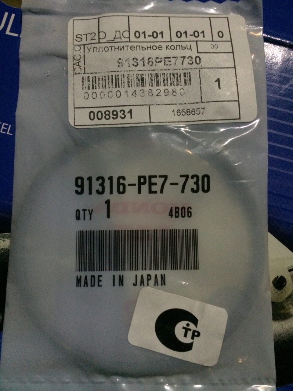

За день до этого я менял трамблер и у меня оттуда вытекло прилично масла, ну я подумал, может остатки стекают откуда-то и поехал по делам. Но осадочек остался.
Поехал менять масло в сервис, залез под тачку и увидел что масло течет из под проставки под масляный фильтр.
Вариантов не много — уплотнительное колечко.
Сказано — заказано )) (обалдеть, конечно, но ни в одной булочной города Хабаровска в наличии не оказалось таких колечек)

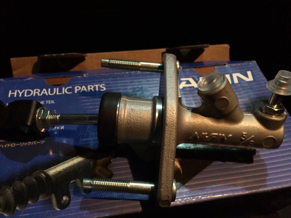

Параллельно с этой проблемой начала обостряться другая беда. С наступлением приличных холодов включение передач стало большой проблемой. Первую передачу приходилось чуть ли не забивать. При включении той же третьей было ощущение что коробка вот-вот начнет хрустеть.
Жижа в коробке абсолютно новая и кристально чистая, ну и само-собой — оригинальная мтф-3.
Еще момент — пока тачка холодная ездить было вообще невыносимо. Как прилично прогреется — вроде нормально.
Причина была выявлена быстро — течет ГЦС. Ремкомплект — не вариант, ибо мой родной гцс уже ремонтировался, и раз снова потек — наверняка на стенках цилиндрика приличный износ (позже вскрою и посмотрю, сейчас лень).
Прогулка по булочным дала привычный результат — в наличии ничего нет.
В очередной раз выручили парни из Нинто, а именно — Андрей (qb1ck). ДА, это реклама)))
Заказал ГЦС AISIN (ибо оригинал) и ничего другое даже не хотел. Подвел, конечно, курс бакса. Парой месяцев назад Денис на красном еврее прикупил себе такой же значительно дешевле.
Как только ГЦС и колечко были на руках — помчал в сервис на замену. Операция простейшая, но самому в гараже холодно :(
Сцепление стало легкое, непривычно. Но через пару дней привык.
Масло течь перестало.
mission complete! Ну и самое главное — теперь передачи втыкаются замечательно. За коробку спокоен.

Главный цилиндр сцепы…
умирал он у меня долго и мучительно, сначала мучительно для него, потом, когда вконец помер — для меня,
и как назло помер в пробке по ленинградской в районе волочаевского городка в самый час пик в начале апреля…
благо дома валялся еще осенью купленый новый, 1в1 как у тебя, и убранныйдо лета, тож думал, нафиг заморачиваться ремкомплектом, ибо ценник был 2 рубля, не так уж и много для новой японской детали в сборе, оригинал был почти 5 рублей, хотя оригинал тот же айсин, толку переплачивать столько же за красивую коробочку с надписью тавота
убил целый день (напоминаю, дело было в начале апреля, при -10 в гараже кверху ж**ой) — но поставил, прокачал, и забыл
удивлен, что у хонды тоже айсин, хотя чего удивляться, на калинах щас автоматы их ставят…

Что за кольцо, я хз. Не понимаю.

Под масляным фильтром стоит охлаждающая проставка. Между ней и блоком резиновое колечко.

Что то все подряд меняют эти кольца, я прошлой зимой менял, хотя мотор контракт, а резинки все засохли)
Вот и у меня мотор контракт с маленьким пробегом. Относительно маленьким)
скажи номер по aisin
QH-002

Тоже накануне праздников неплохо протек) лужа во дворе до сих пор на пол стоянки!) Резинки нигде небыло выручил магаз с резинотехникой, подобрал по размеру цена 15р.)))

Цена сколько ГЦС?
Не могу сказать цену) у меня своя скидка. но дорого один хрен.

совсем недавно ставил такой же гцс, разницы с родным не почувствовал
А зачем ставил?
потек
Ну странно. Разница в усилии нажатия на педаль колоссальная. Ее под ногой как будто не стало.
после замены гцс передачи стали включаться мягко? то у меня с усилием как то втыкаются
у меня на холодную с усилием, как прогреется коробка — легко и непринужденно. Ну это зимой у всех так.

колечко под холодильником тоже менял разок !
