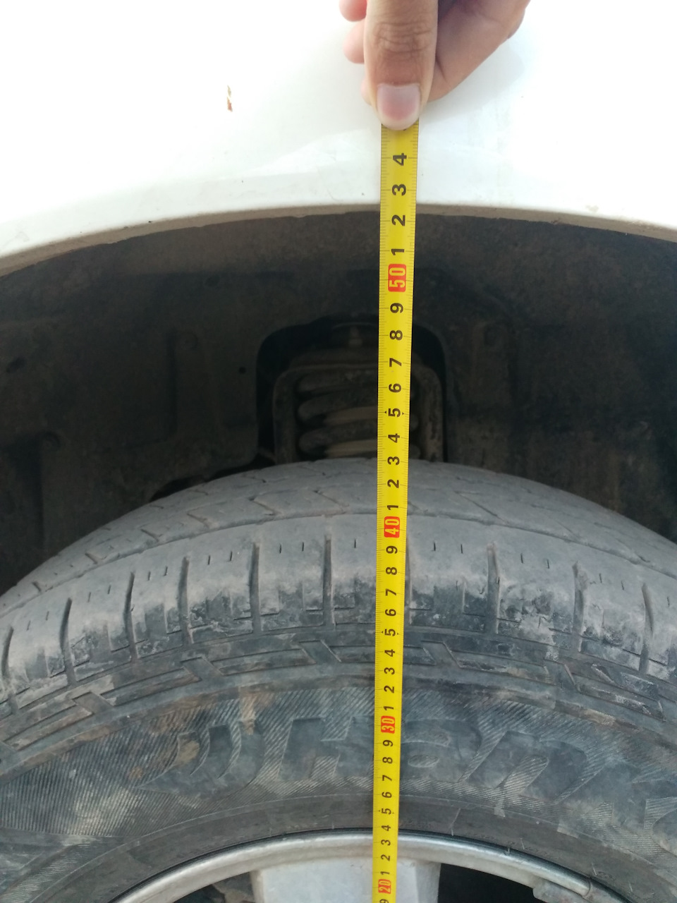

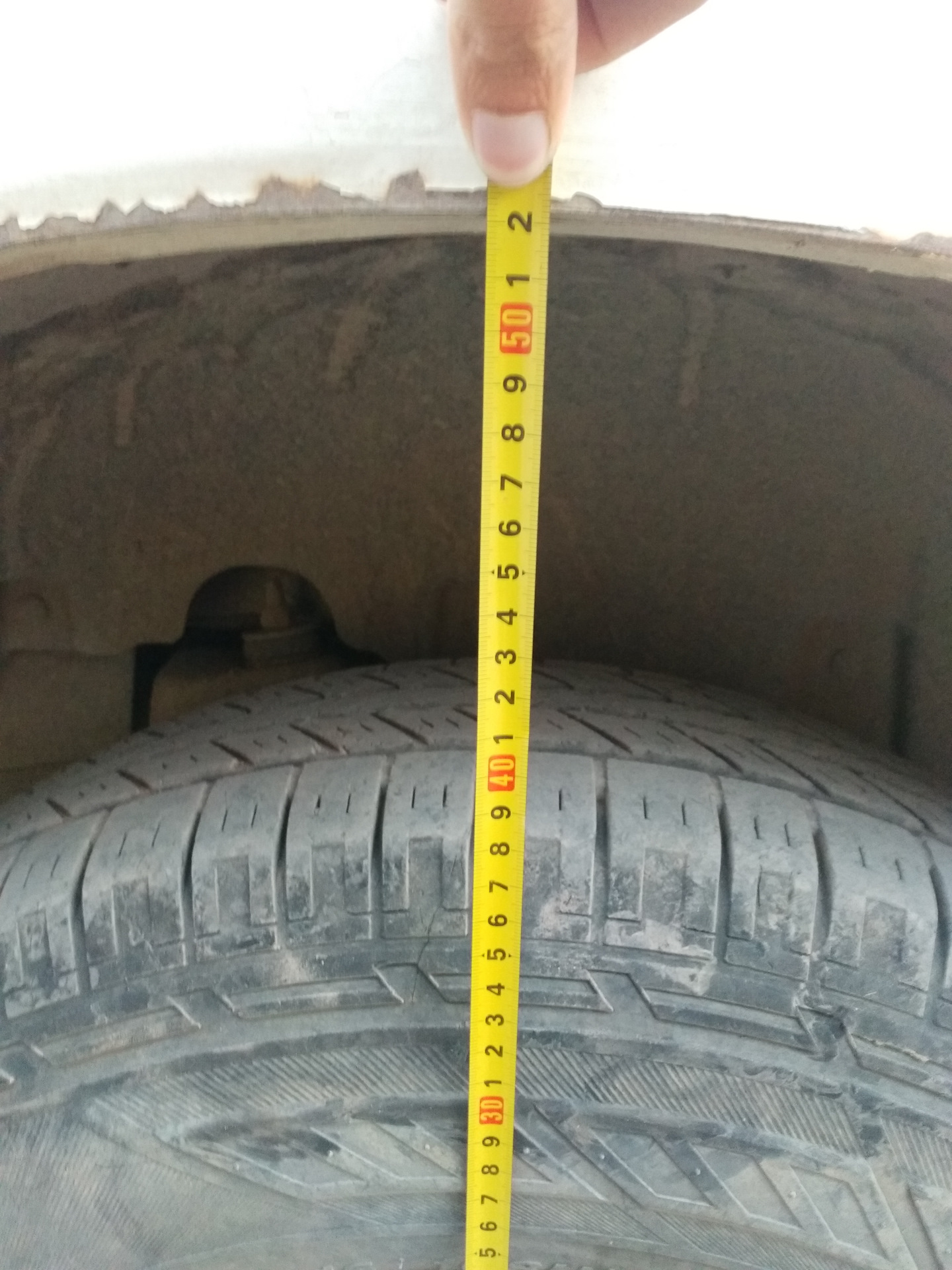

Мы имеем замененные заводские пружины.
Спереди на Килен14913 (на пробеге 65850 и три месяца назад). ЗАМЕНА
Сзади на Фобос 45131 (на пробеге 64000 и 9 месяцев назад). ЗАМЕНА
У меня сразу в комментах стали требовать замеры — я отказывался предоставлять, потому что это совершенно глупые цифры без цифр по факту эксплуатации, и могли ввести в заблуждение.
СИТУАЦИЯ СРАЗУ ПОСЛЕ ЗАМЕНЫ.
(Необходимо учитывать, что у меня модифицированне грибки, что добавляет приблизительно, как бодилифт, 0,5см.)
Перед составил 53,5 см-54 (небольшой разброс по сторонам)
Зад составил 52,5-53см (небольшой разброс по сторонам).
Замеры делались естественно на разгруженной машине. Амортизаторы родные, ничего не переваривалось и не переворачивалось. У меня дизель и АКПП. На машиназ с бензином и МКПП цифры будут естественно больше.

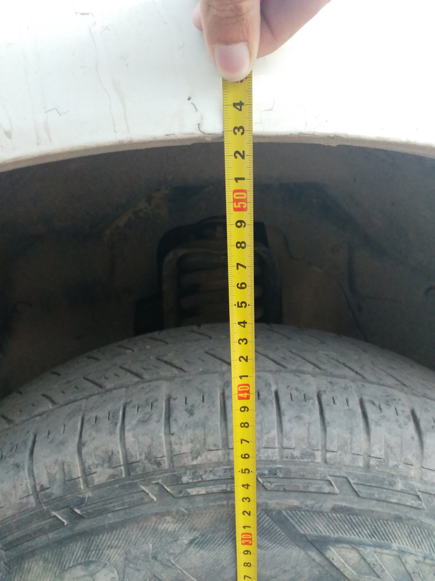

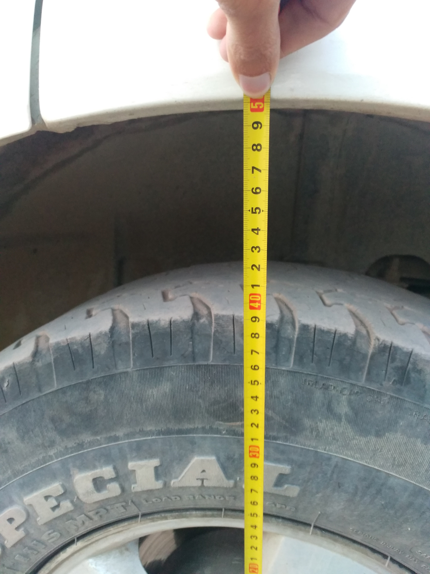

СИТУАЦИЯ НА ПРОБЕГЕ 85300 и ранее
Пружины были подвергнуты жестоким испытаниям, в виде многих сотен км вышеописанных грунтовок, отвратительных гравийников и грейдеров. Машина была практически негруженая, я, ребенок сзади, немного одежды и 30л соляра и 10-20 литров воды.
И уже задолго до заявленного выше пробега я стал замечать
1) Раскачка переда. Там где раньше при приземлении машина мягко пружинила и шла дальше, началось "зачерпывание" передом и передней балкой пыли и песка. Т.е. еще не отбойники, но уже близко. В случае камней были бы нехреновые удары передней балкой, которая и так у меня изуродована.
2) Пробои зада. Даже на относительно ровной дороге после одиночной ямы жопа после подлета долбалась об отбойники
Замеры показали неутешительное.
Здесь машина чуть наискосок стояла, я потом перемеривал уже без фотика, вышло где-то по 50,5 с обеих сторон. Ну и надо учитывать что если бы я сидел, и был полный бак, слева было бы еще пониже.
Что важно учесть. Из всего пробега автопробега, около 2/3 приходилось на приличные асфальтовые дороги. Поэтому не нужно рассматривать это как 20 тысяч жесткача государственных испытаний.
Но в то же время и не надо недооценивать сложности проходившихся дорог — с такими скоростями по таким дорогам мало кто гоняет, да и мало кто вообще на них суется. А от грейдеров меня до сих пор трясет.
Собственно, теперь вы можете сами сделать для себя какие-либо выводы. Я лишь отмечу — что ощущение "раллийнойсти" было офигенным, но факт того, что задние пружины неплохо бы опять поменять, да и передние уже плохо держат спустя такой короткий срок — удручает. Еще раз — дело не только в цифрах (хотя если машину нормально загрузить и вещами и людями явно цифры станут сильно хуже). Дело в том что стало пробивать задок и проваливать передок.
