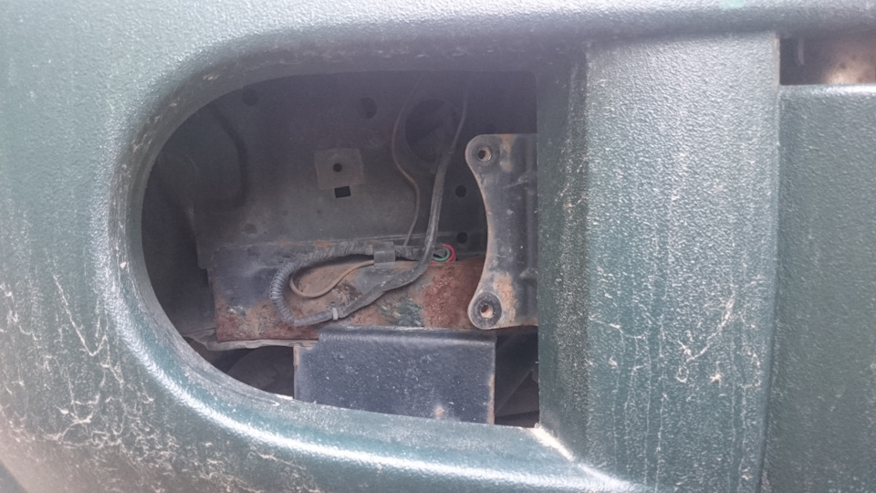

Разобравшись, как они устроены и как крепятся к бамперу я понял, что толку от них не будет никакого — они и держатся в бампере на честном слове, и для упихивания в них моих линз слишком малы. Потому я их демонтировал и выставил на продажу:
В прошлом сезоне руки до света у меня так и не дошли и потому зиму я проездил с дырами в бампере:
К весне концепция сформировалась и при первом же удобном случае бампер был "допилен" до нужной кондиции. Так выглядели дыры в бампере после демонтажа "противотуманок":
А так стали выглядеть после "напилинга":
