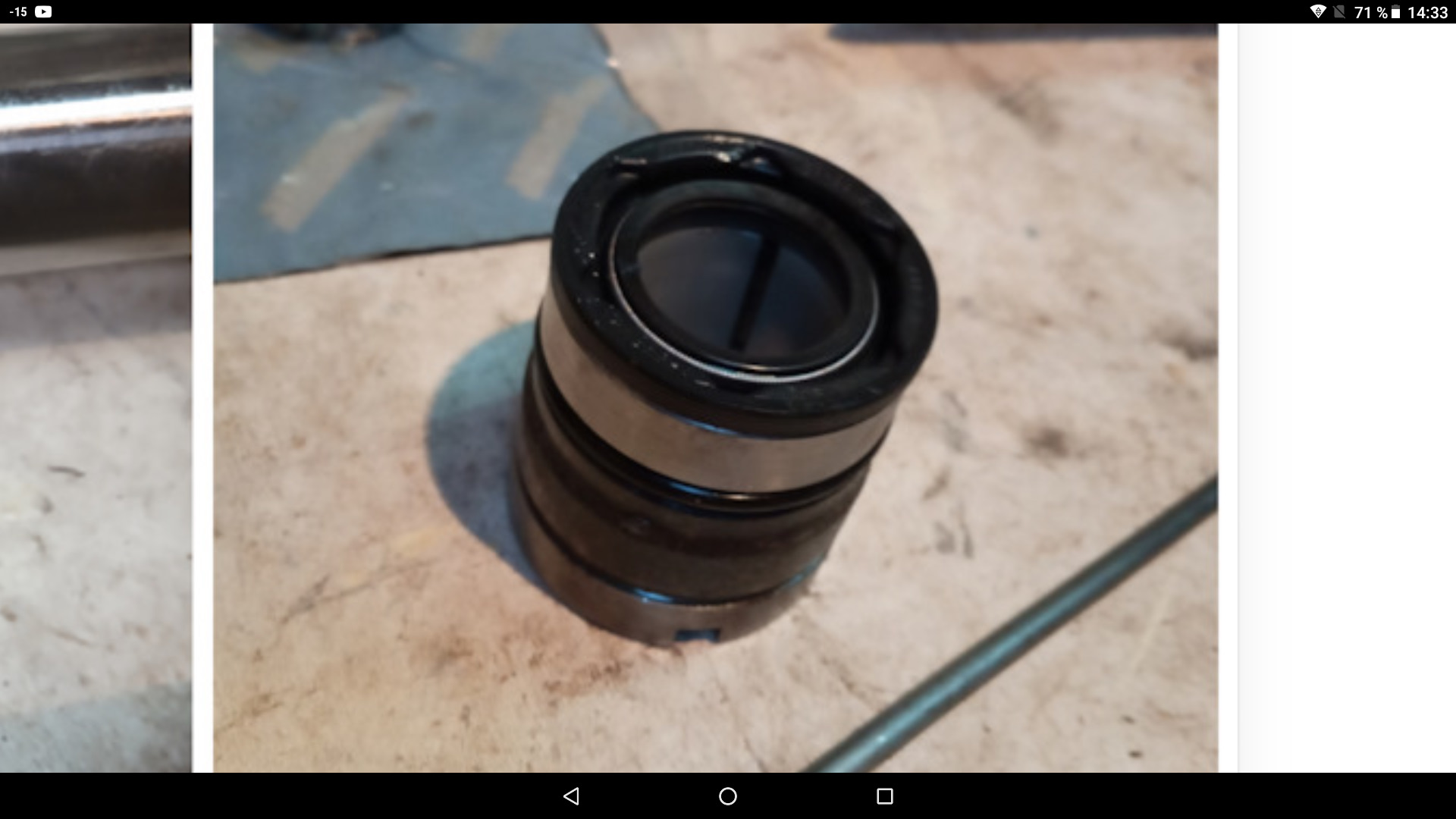

Сборка регулятора рулевой рейки. Тут тоже есть хитрость. Вот этот цилиндр с отверстиями можно поставить двумя разными способами. Не повторяйте моих ошибок, ставьте как мастер на этом видео.
Я сперва собрал неправильно и руль вообще не крутился, ни на заведенную, ни на заглушенную.

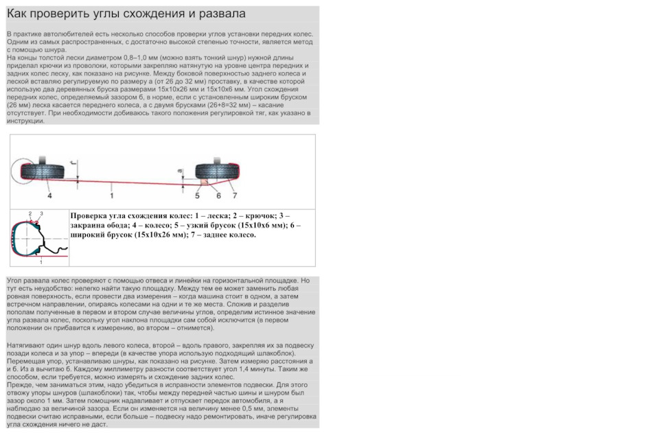

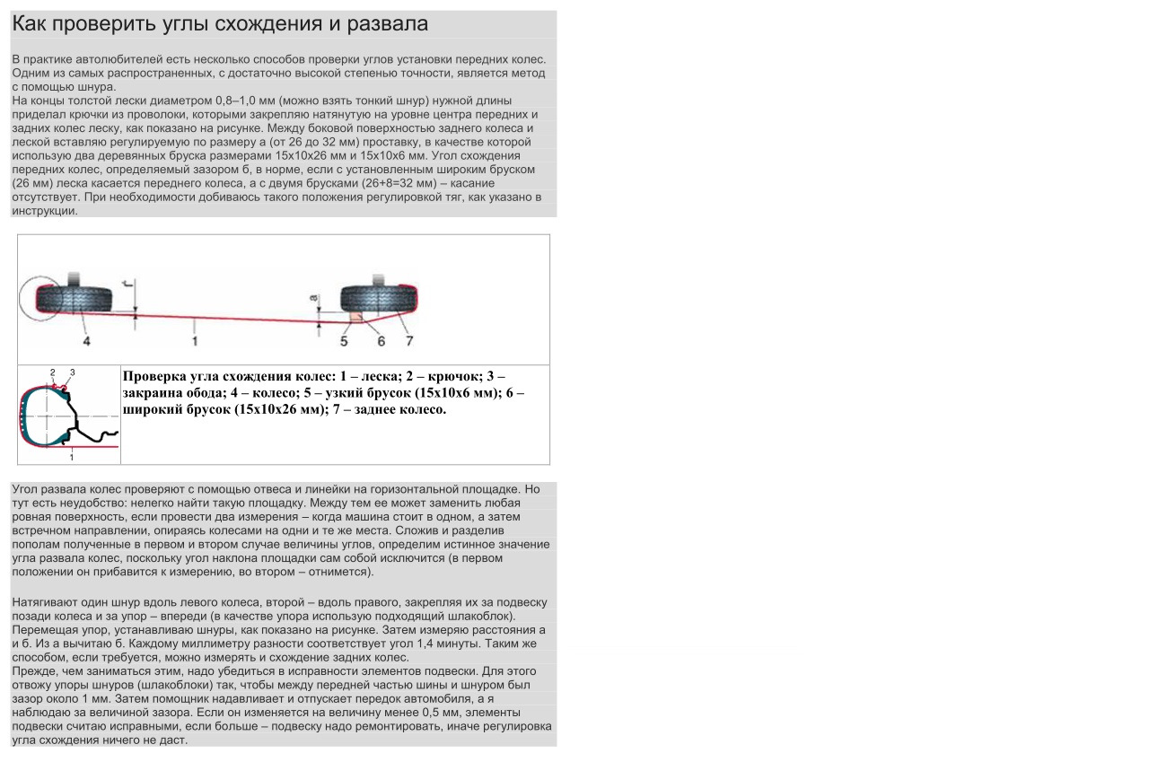

Теперь будем делать схождение.
Сделал на глазок (руль по центру, расстояния от колеса до подрамника слева и справа должны быть одинаковыми). На днях сделаем нормальное схождение, в спец мастерской.

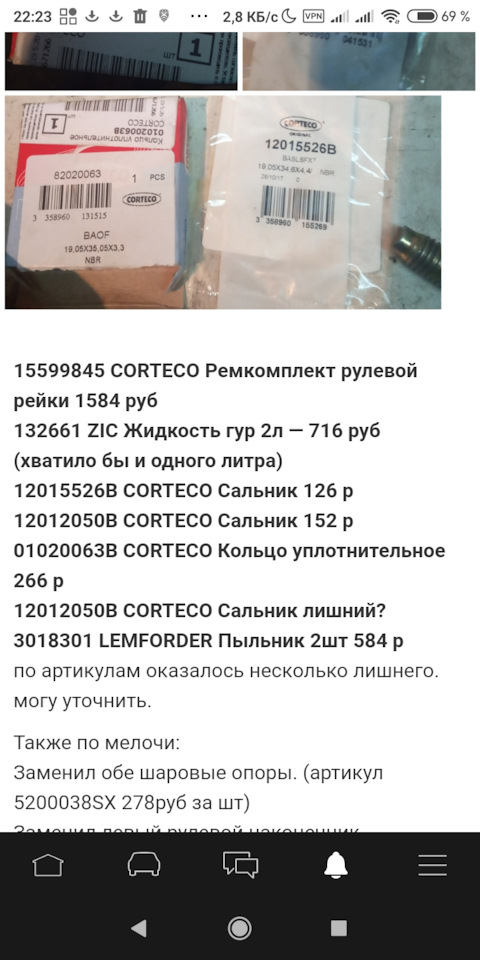

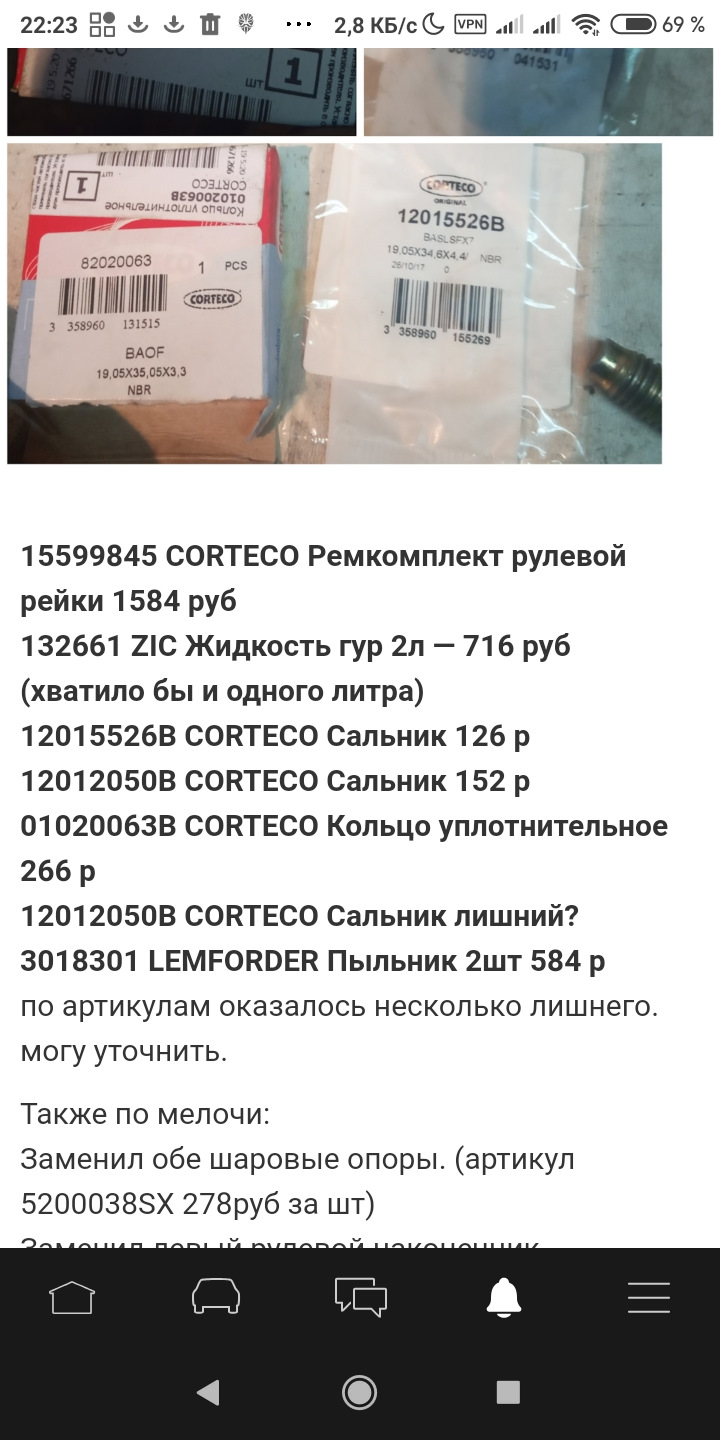

Ремкомплект рулевой рейки.
15599845 CORTECO Ремкомплект рулевой рейки 1584 руб
132661 ZIC Жидкость гур 2л — 716 руб (хватило бы и одного литра)
12015526B CORTECO Сальник 126 р
12012050B CORTECO Сальник 152 р
01020063B CORTECO Кольцо уплотнительное 266 р
12012050B CORTECO Сальник лишний?
3018301 LEMFORDER Пыльник 2шт 584 р
по артикулам оказалось несколько лишнего. могу уточнить.

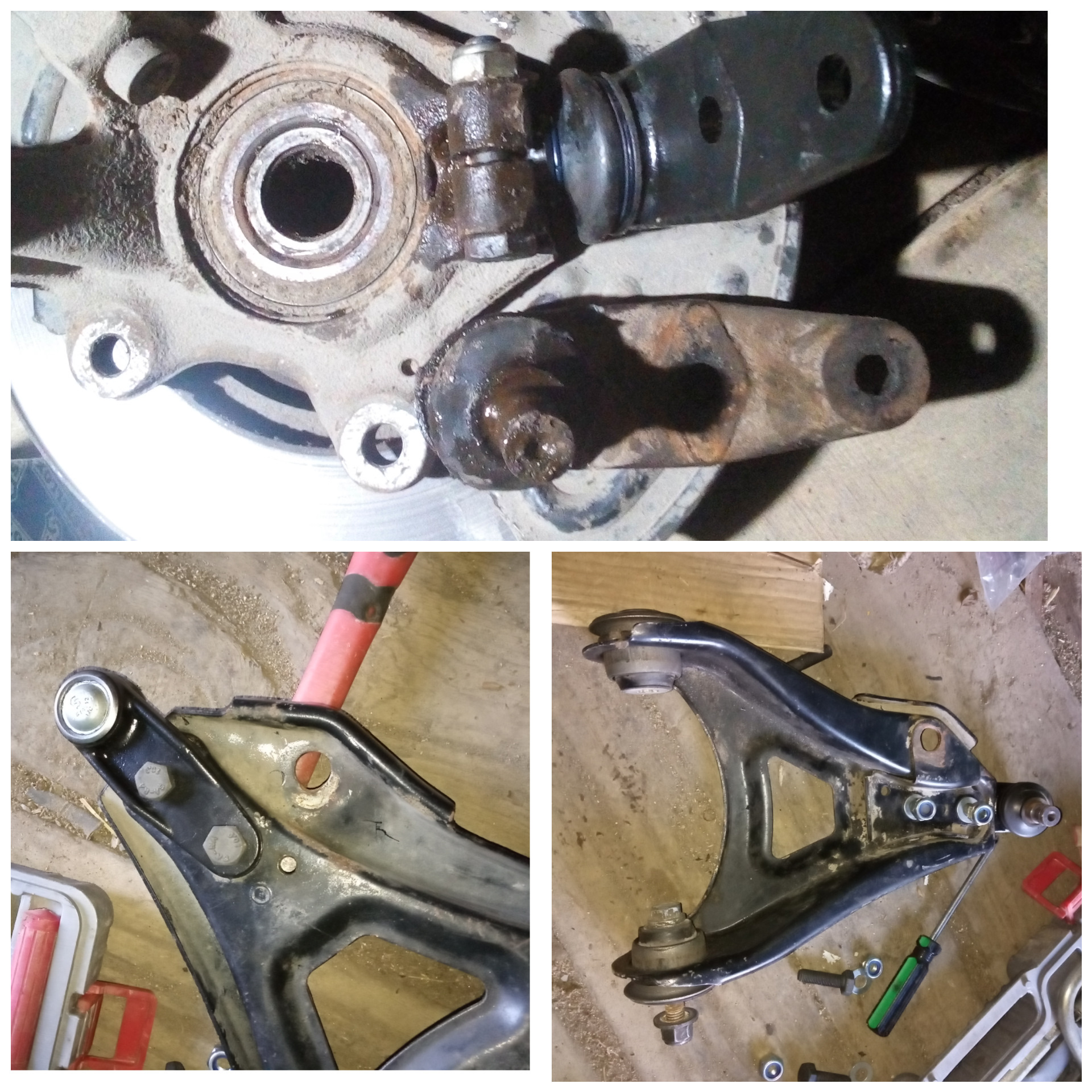

Заменил обе шаровые опоры. (артикул 5200038SX 278руб за шт)
Заменил левый рулевой наконечник (REES0672 MOOG Наконечник рулевой.493 руб)
Заменил болты тяги поперечной устойчивости. (4005152 SASIC Стойка стабилизатор 388 руб за оба)

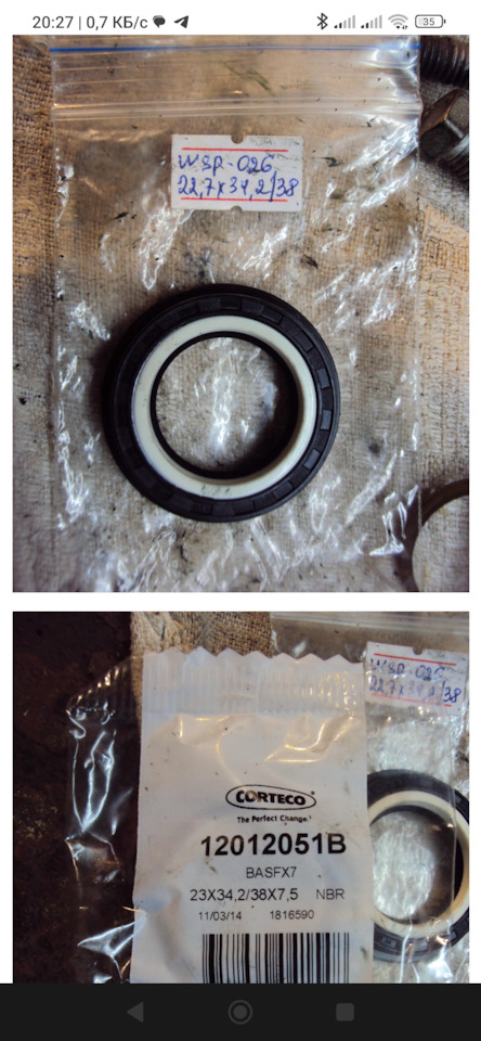

Отдельный респект за идею с анкерным болтом! Купил на разборе рейку с поврежденным корпусом(авто после ДТП пробег 120т.км.) Разобрал и обнаружил раковину на рабочей поверхности сальника со стороны зубчатой рейки, видимо попала вода внутрь, правая в идеале была. Отдал в мастерскую, где шлифовали и полировали поврежденную часть в размер 22.7, к вышеуказанному комплекту докупил ремонтный сальник sl00018x под 22.7(может пригодится кому). Также нижний сальник редуктора corteco 12015564B, пыльники взял Lemforder 3022301(как в ориге по форме), Сегодня снял рейку и внедрил подготовленный комплект, с донорской рейки взял еще распределитель с червяком и поджимной сухарь. Посмотрим как будет ходит. Идея покупки донорской рейки возникла по причине пробега родной 320т.км., да и отец работает в такси, машина ездит каждый день, считаю очень удобно, в добавок родной шток можно шлифануть и оставить в запас. Спасибо за собранную информацию.

Если не разбирать распределитель, какие сальники лишние?
Овальный с тремя отверстиями точно лишний
12012050B CORTECO Сальник лишний? он действительно лишний?
12012050B лишнее

Отремонтировали мне рейку.В основном ремкомплекте не хватает большого сальника, нижнего, оставили старый, он в норме, тек верхний.И остался сальник лишний из доп. заказа, вечером напишу номер.Цена ремонта 5т.р.27.07.2020 г.Котлас. Сальник 12012050в лишний.

Можно ли заменить(12012050B)на 12015526B.Просто некоторые пишут, что нужно два 12015526B, вместо 12015526B 1шт. и
12012050B 1шт .И бьются они как не сальники, а кольца резиновые.
Размер внутренний совсем разный, не налезет
спасибо, рейка trw.
Здравствуйте.Подскажите, к рено симбол 2008 ремкомплект подойдет.И какие артикулы лишние, и разве в ремкомплекте не все запчасти для ремонта рулевой рейки?
Одно кольцо из комплекта лишнее.
12012050B тоже лишнее

Ты писал, что на глазок отрегулировал схождение.
Я уже много лет делаю схождение дедовским методом и вроде всё окей, резину не жрёт, руль не тянет в стороны. Естественно, что ходовая была не разбита, резина в норме, бак полный, водительское сиденье загружено килограмм на 70-100 и ровная поверхность на площадке.

Здравствуйте! Можете уточнить по артикулам запчастей, а то ремкомплект с артикулом 15599845 выбивается как сальник коленвала.
www.autodoc.ru/price/148/15599845
r070kh
две резинки лишние оказались, могу уточнить

Молодец! Большая работа… Тут тоже был на сход развале. Пробег 75тыс после замены тяг и наконечников кидало из стороны в сторону. В итоге оказалось сход спереди был плюс 0,15 обе стороны. Делал на глаз))) сделали минус 0,05 рулежка стало одно удовольствие! Пытались развести на ремонт рейки, якобы у меня люфт там))) Удачи!
