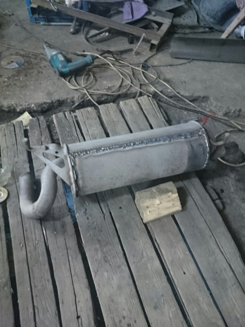

А т.к. я катализатор удалил, то эти фантомные прогревы мне стали неинтересны. Тем более, что догорающее в пламягасителе топливо не очень приятно бубнит. И было подозрение, что именно эти прогревы давали мой большой расход в городском цикле.

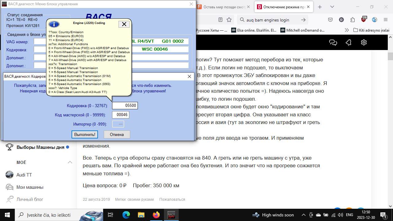

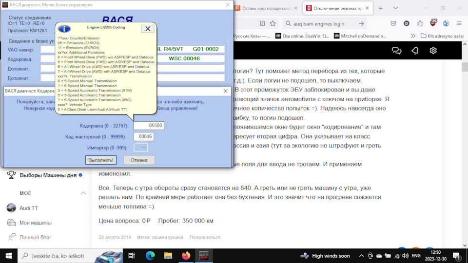

Заходим в раздел "Двигатель". Самый знакомый раздел, т.к. там смотрим ошибки и стираем их ). В этом окне есть кнопка "11 Вход/Логин". Это авторизация для сервисных действий. Опасных в некотором роде. поэтому и защита.
Возникает логичный вопрос — а какой у меня логин? Тут поможет метод перебора из тех, которые имеются в сети (06589, 02145, 03256, 06589 и т.д.). Если логин не подошел, то выключаем зажигание расслабляемся и ждем минуты 2-3. В этот промежуток ЭБУ заблокирован и вы даже завестись не сможете — об этом напомнит моргающий значок автомобиля с ключом на приборке. Я подобрал со второго раза, так что не знаю конечное количество попыток =). Надеюсь навсегда оно не может заблокироваться. Если не выдало ошибку, то логин подошел.

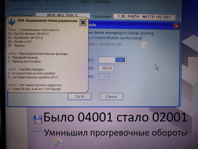

После ввода логина жмем "7 Кодирование". В появившемся окне будет окно "кодирование" и там цифра 04001 или что-то там похожее. Нас интересует вторая цифра. Она указывает на класс экологичности авто. 4 — значит европа. 2 — россия и азия (тут за экологию не штрафуют и греть катализатор необязательно =) ).
Меняем циферку. Получается 02001. Остальные поля для ввода не трогаем. И применяем изменения.
Все. Теперь с утра обороты сразу становятся на 840. А греть или не греть машину с утра, уже решать вам. По крайней мере работает она без бухтения. И это значит что на прогреве сожжется меньше топлива =).

1.6 ARM, была кодировка 07021 (возможно потому что там ЕВРО-3). Поменял на 02021, сработало, теперь при холодном пуске около 900 об/мин. Логин не вводил, просто зашёл в двигатель-07 кодировка и сменил код.
Интересно, у меня на AWT стоял прог код 26001, сменил на 04001, а вот на 02001 не меняется
Так у тебя другой ЭБУ. Мой тупой, он даже пропуски зажигания не показывает, например. А на AWM/AWT любой чих двигателя ошибочкой подсвечивает.
