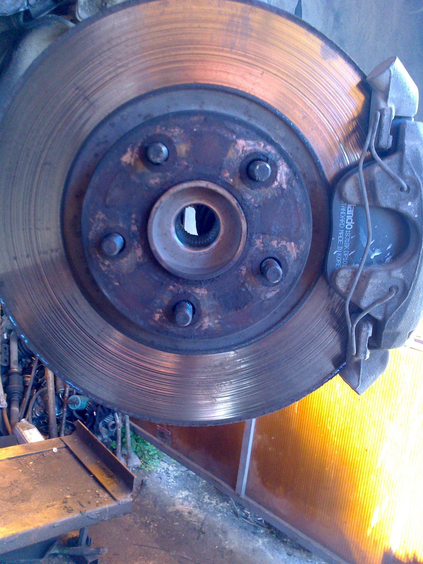

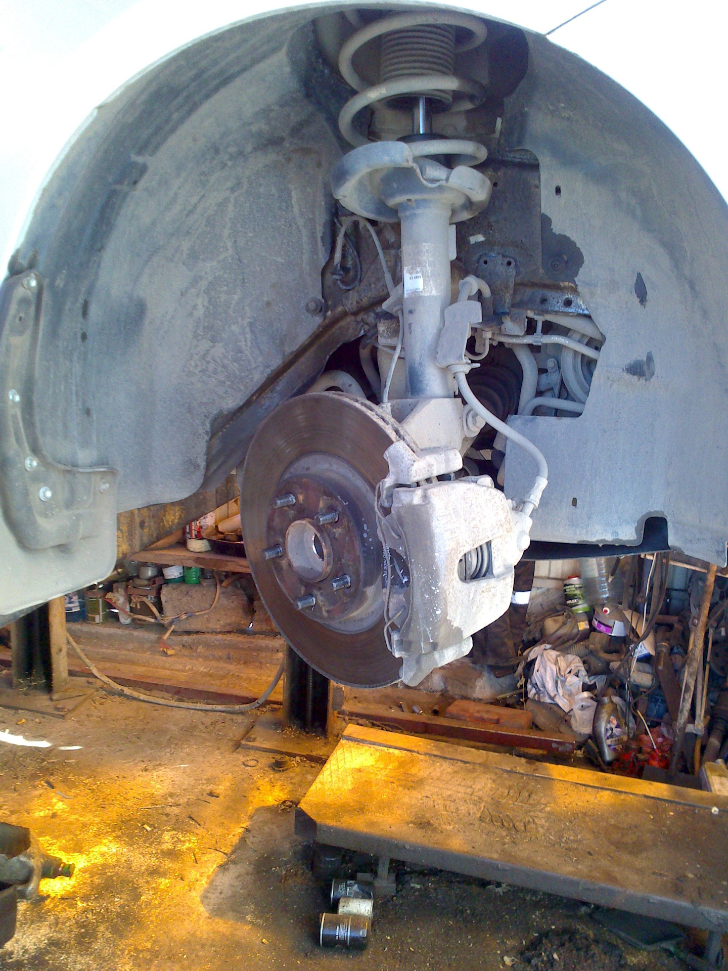

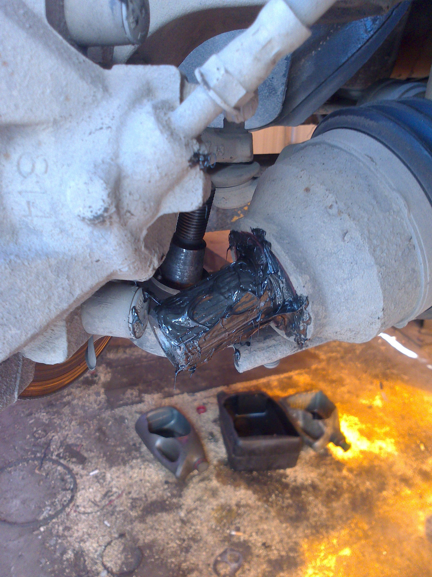

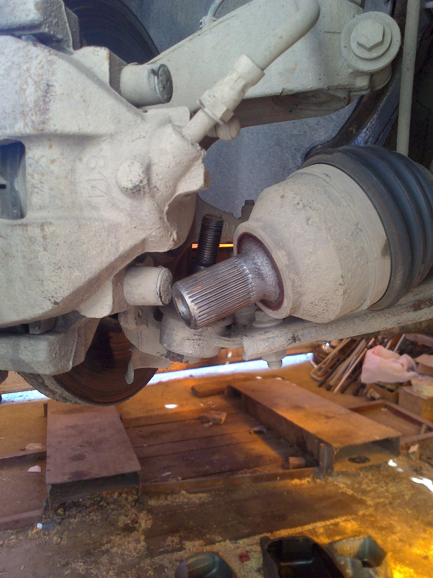

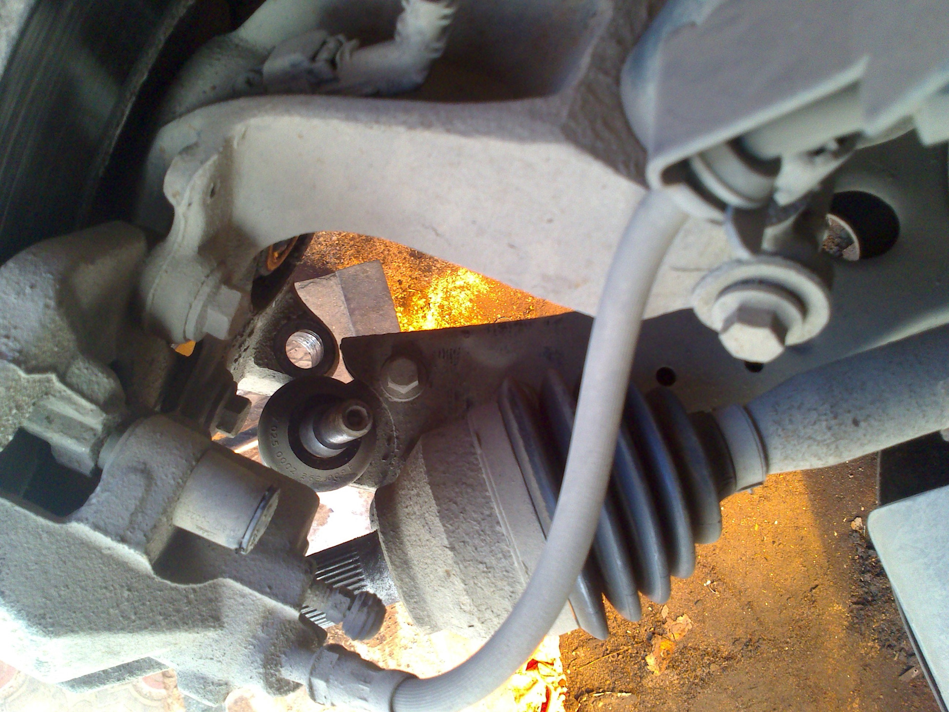

Доброго времени суток. В один день появился стук (как щелчки) спереди, в районе правого переднего колеса. Причём на маленькой скорости, до 20 км/час, затем пропадал. Проездил с ним целый день. На следующий день пропал посторонний звук. Для профилактики разобрали шрус и осмотрев его, износа не увидели, шлицы без рисок и заусенцев. Смазали и поставили обратно. Осмотрели всю ходовку, ничего не нашли. Может, что-то попало. Впервые такое наблюдал.

У меня тоже уже полгода треск, один раз в день, но только при троганье. Пока не напрягает.
Тоже при трогании щелчек

такая же фигня не пойму где подвох. уже месяц трещит. поменял стойку стабилизатора. оба саленблока пер.рычага. сегодня шаровую и не фига. завтра поеду гранату пусть смотрят. именно при разгоне трещит с.ука. А у тебя треск пропал ?
Да, пропал.
Это шлицы имеют ход, уже было так на фф2. Я смазал герметиком и в рот оно варись 😁На Максе так же, но пока не напрягает

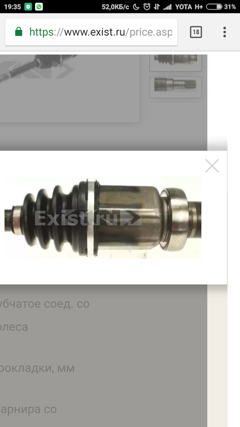

Гранату чью будешь брать?(если будешь). Надо на мондео поменять гранаты внутренние, ищу нормальные не оригинал.
