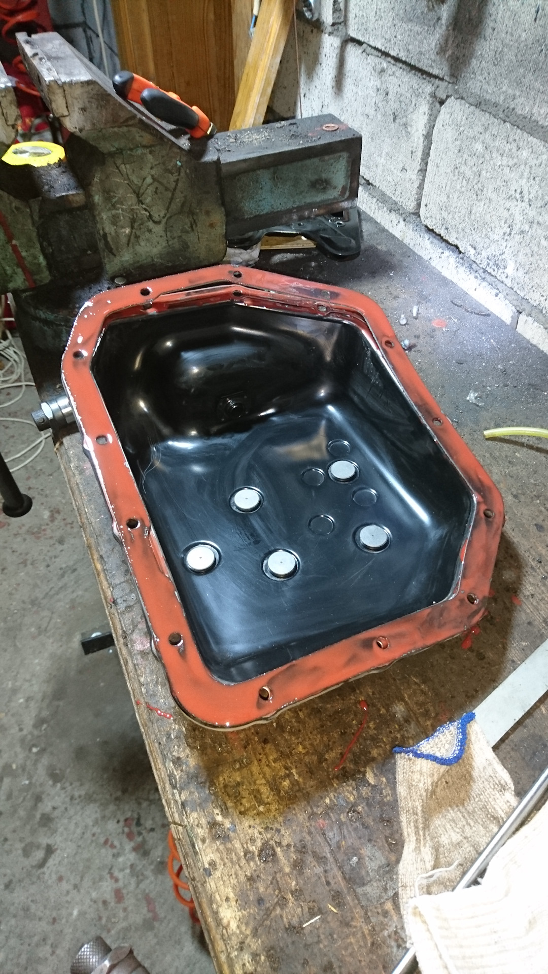

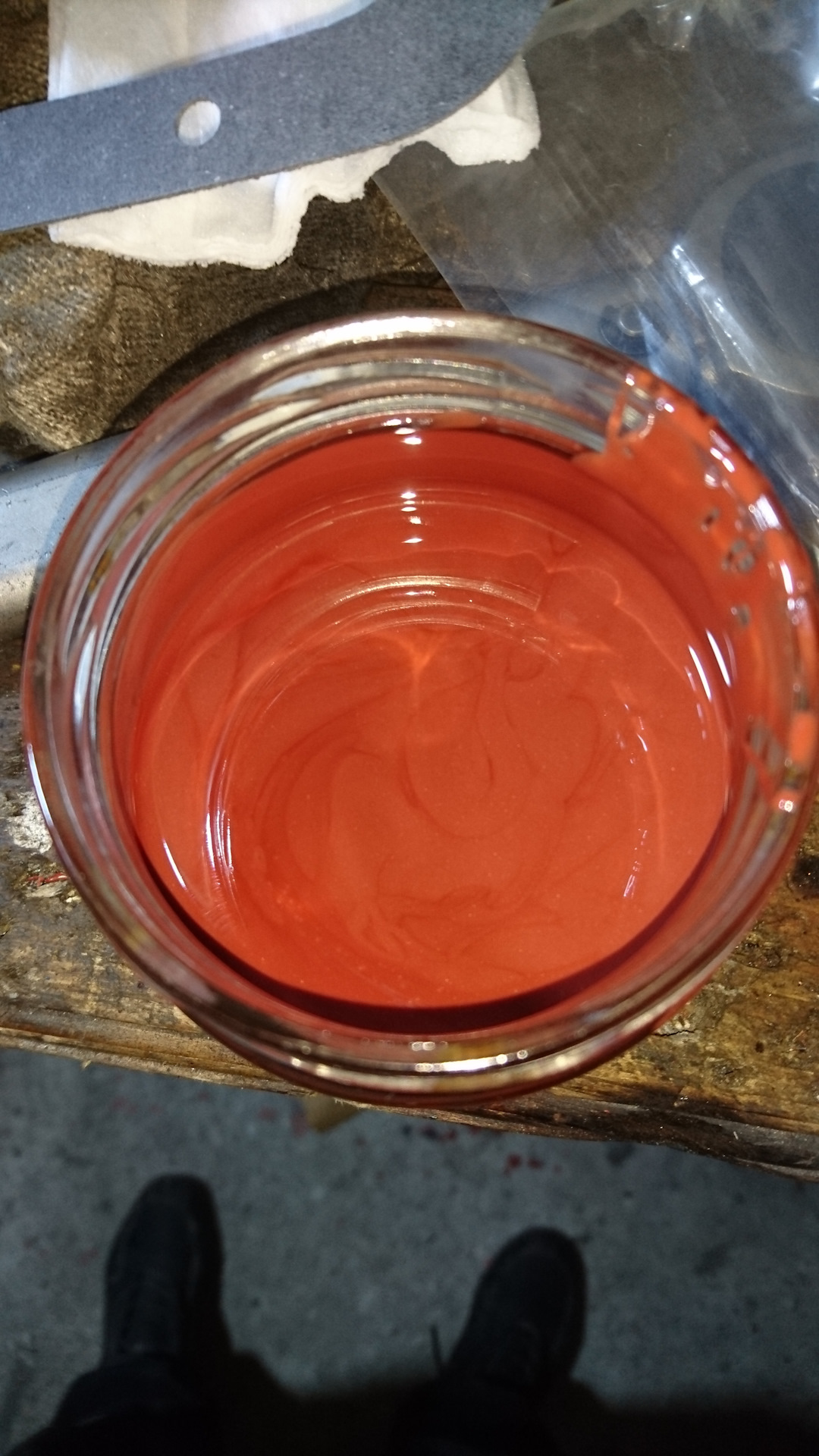

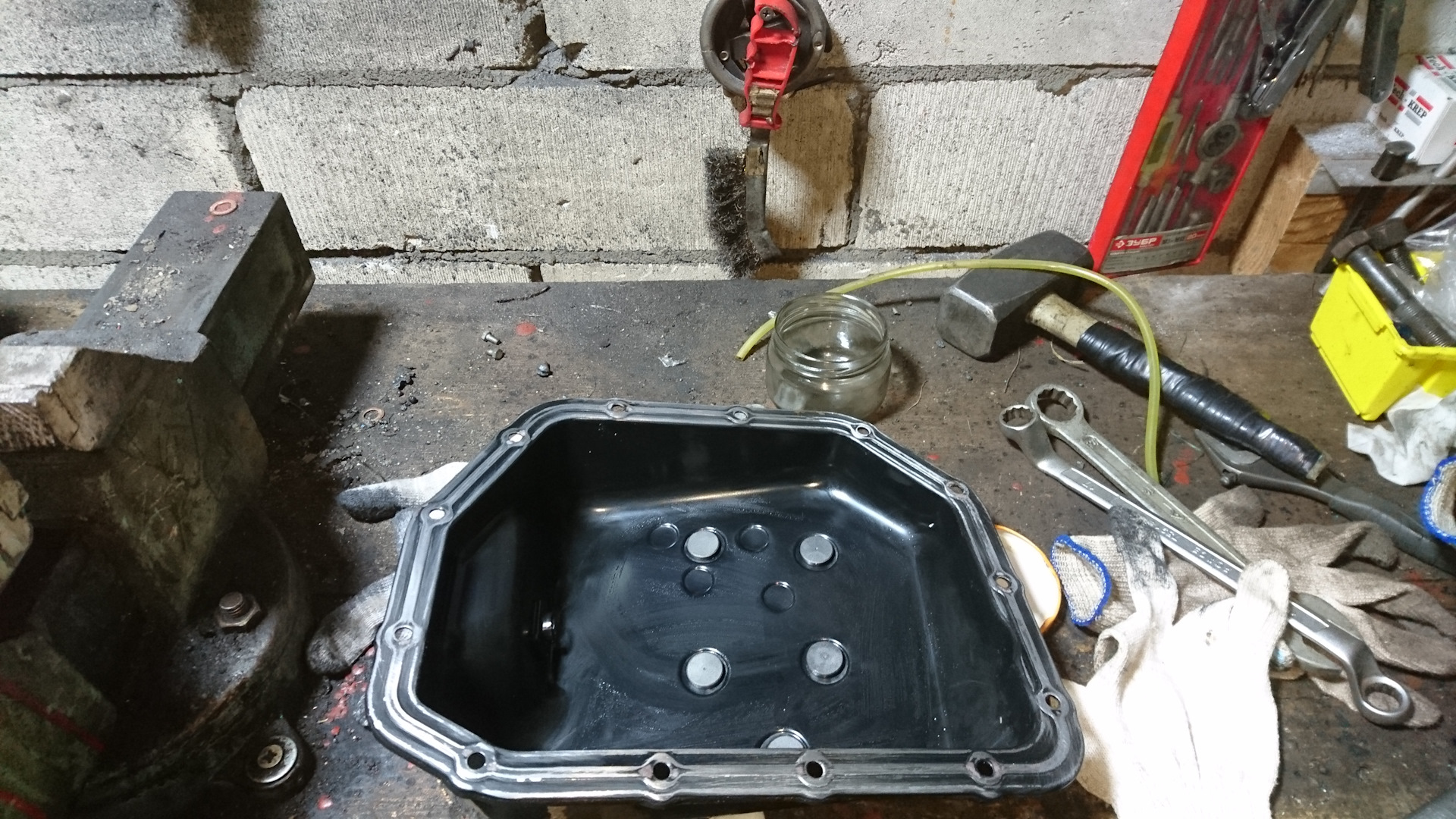

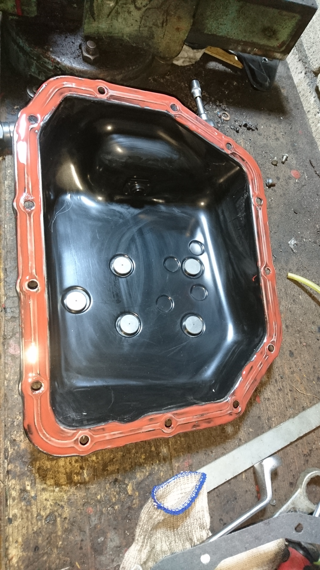

В советской литературе познакомился с продуктом уплотнительной пастой УН 25 применялась как усилитель различных прокладок отделяемость прокладок после применения пасты покажет время, но паста наносится даже на замасленную поверхность факт. Заказал на предприятии в Ярославле цена 4килорубля с доставкой за 2.5кг цена перматекса 850 р за 300грамм))тесты на хендай акцент показал следующий результат, на хендае была сорвана резьба и текла атф в этом месте слегка, на одном болте на поддоне акпп при этом отремонтировать было крайне неудобно место такое, прогнал метчиком по мануалу затягивать поддон нужно 6-8н.м заменил декстрон, и фильтр прогнал через систему 8л жижи промыл поддон собрал на прокладку и пасту ун25этот болт протянул с усилием 6.5н.м больше не рискнул остальные 8н.м … Итог все идеально сухо. Как иток замены декстрона исчезли тычки при переключении акпп стала работать напорядок лучше.

Тут важно то что если собираешь на герметик или не дай бог намазал им прокладку то потом чистить это при разборе нужно. С пастой — не должно прикипать, паста полностью не высыхает только сильно густеет раз, улучшается герметизация два. Время покажет как все обстоит
Главное, чтобы она не растворялась в масле.
Не должна, я ее применил буду наблюдать информации очень мало про нее время покажет, но если ее применяли для улучшения свойств прокладок моторов тракторов и грузовиков то недолжна она растворяться в масле.
