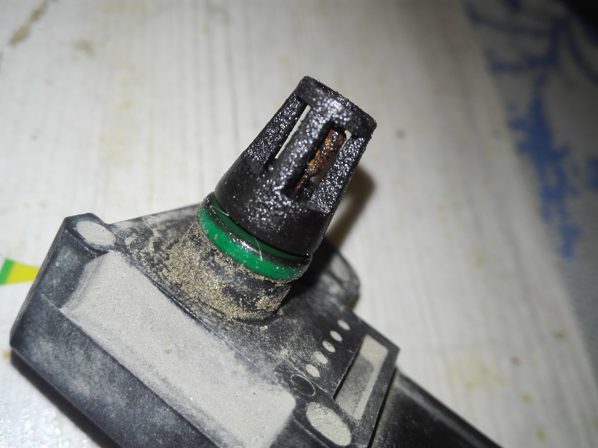

MAP sensor.
Давно хотел, залезть, посмотреть на этот сенсор. Все, что то там снимают, чистят, а я не в теме. Спасибо, что попалась на глаза запись о чистке сенсора. Почитал, осмыслил информацию. Полез смотреть на своем авто. Действительно снимается сенсор несложно и быстро. Вид у него был немного нечистый.
Почистил, поставил на место, завел двигатель. Ну не знаю, вроде мгновенный расход стал 0,8-1,0. До этого был 0,9-1,1. (на прогретом двигателе, с выключенным климатом и музыкой, селектор в положении Р) Вроде, двигатель стал работать помягче на холостых, без подрагивания. Вроде… В любом случает лишней эта работа не будет. Для себя отметил, что я теперь знаю, где находится этот сенсор, знаю, как он выглядит, знаю, когда он был почищен

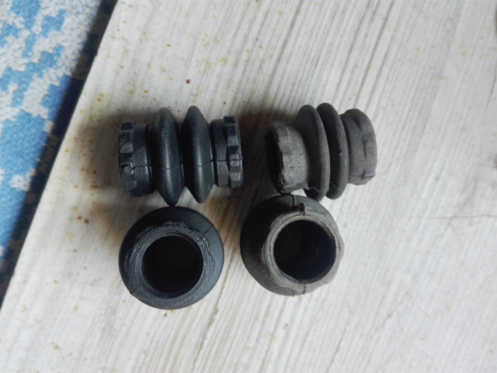

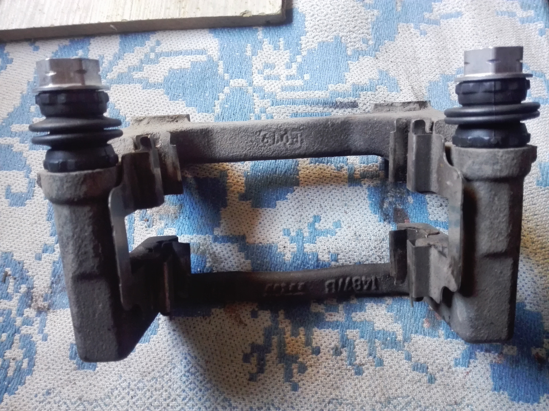

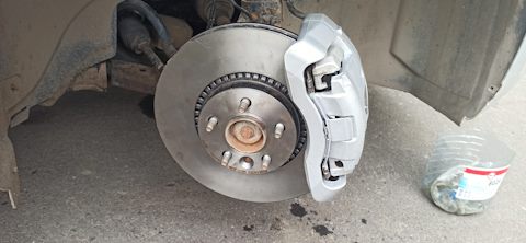

Направляшки задних суппортов.

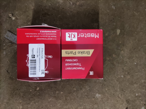

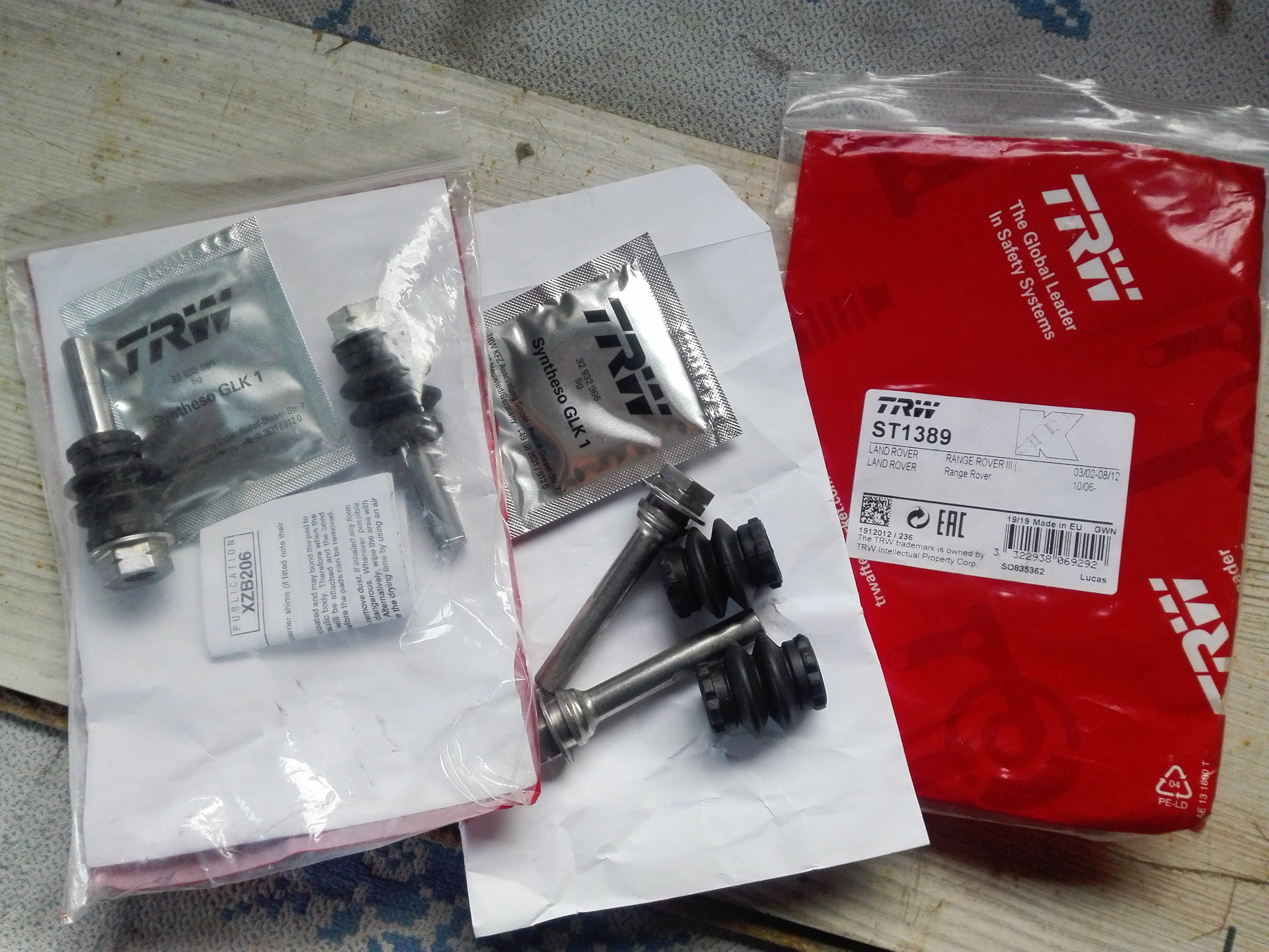

Осмотр авто на подъемнике, выявил стук задних суппортов, особенно, с левой стороны. Порыскав на просторах Д2, нашел такую запись про ремкомплекты. О том, что направляющие на Мондео отдельно не найти, но на RANGE ROVER SPORT есть ремкомплекты, где только направляющие и резинки ( в р/к Мондео идут еще скобы) и они точно такие же, как наши. Приобрел два ремпомплекта по цене 860 р. за пару.

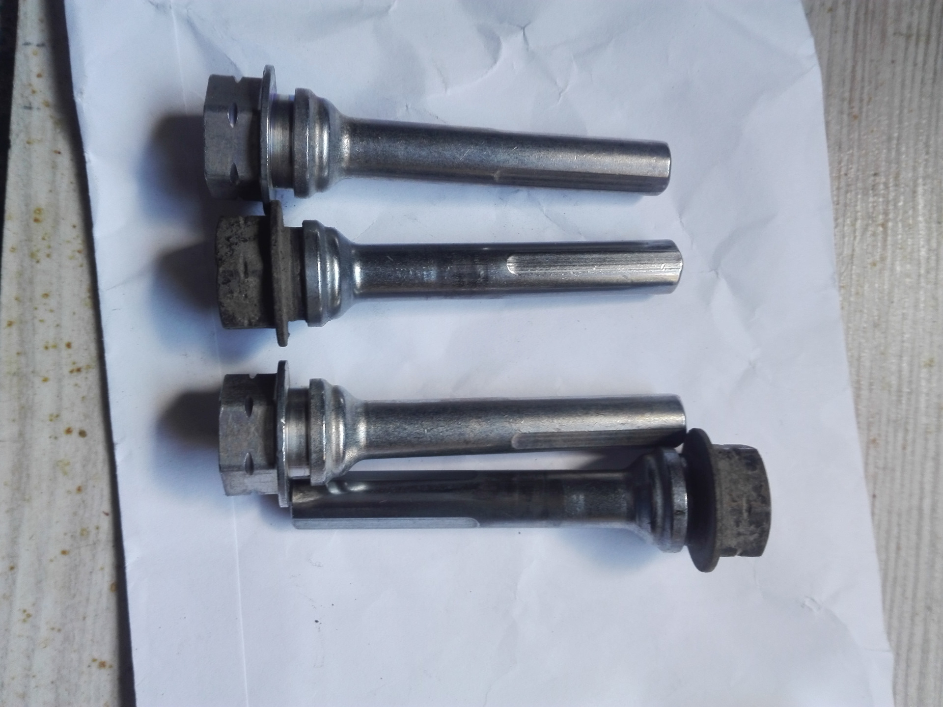

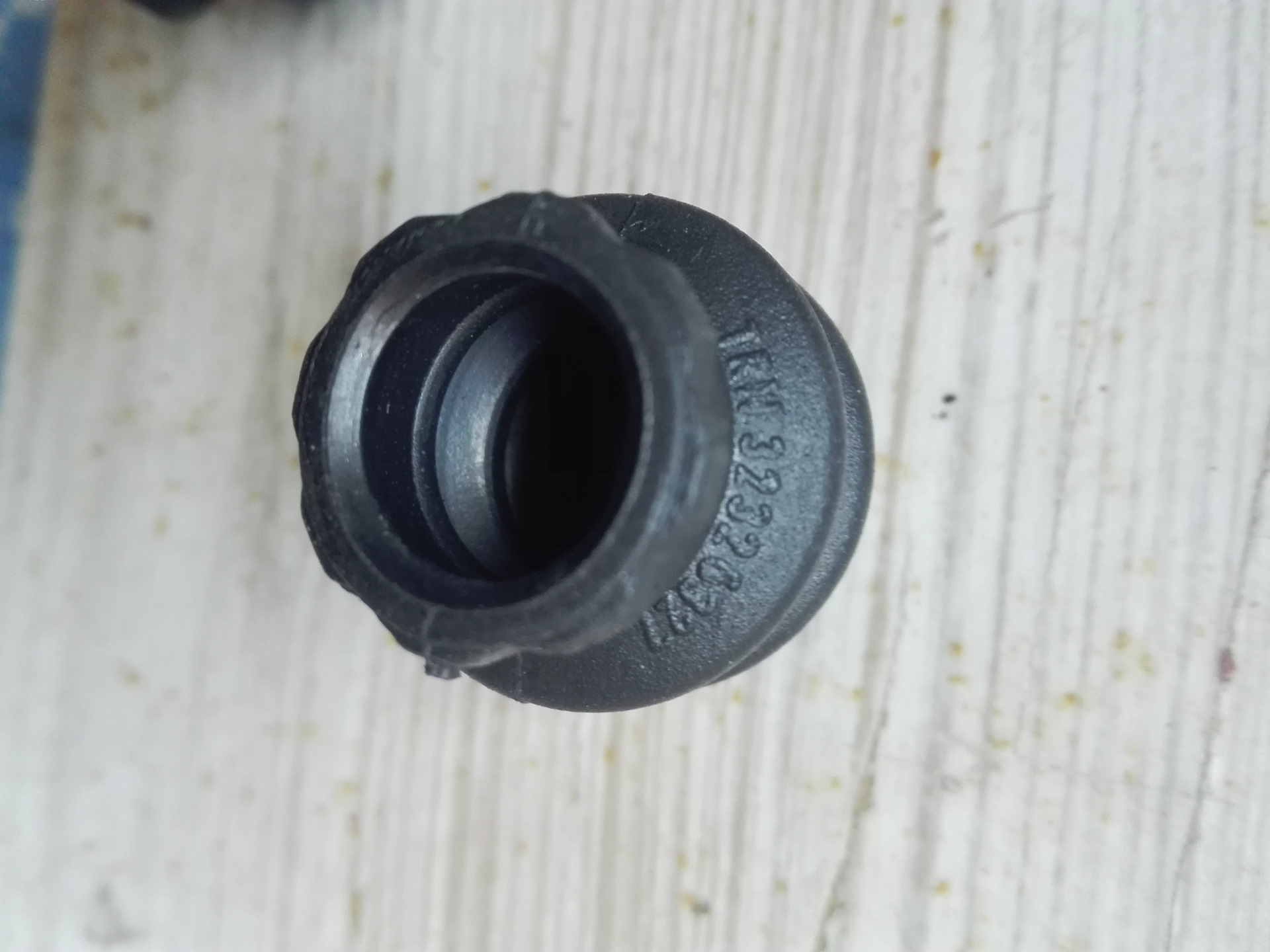

Кратко процесс: снимаем колесо, ключами на 13 и 15 откручиваем суппорт от скобы, снимаем суппорт и отводим его в сторону, убираем тормозные колодки, вытаскиваем направляющие, вместе с резинками из скобы, очищаем скобы от старой смазки, ставим новые, смазанные направляющие с резинками на место, ставим на место колодки, прикручиваем назад суппорт, предварительно задавив поршень, ставим колесо на место и после нескольких нажатий на педаль тормоза, можно смело отправляться в путь. Всё просто, кажется, я дольше описывал этот процесс, чем он длится на самом деле. На первой стороне я еще снимал скобу, хотя большой надобности в этом нет.
Из того, что я отметил в процессе работы для себя: с левой стороны направляющая болталась в скобе сильнее, чем справа, хотя смазки там было больше, справа смазки было меньше и на верхнем пальце начала появляться коррозия, но зазор в паре был меньше, чем слева; новые направляющие, обильно смазанные, приложенной, смазкой в скобу заходят с трудом, палец+смазка в скобе играют роль поршня, воздух им не дает легко зайти на свое место, приходится проворачивать направляющую и проталкивать одновременно; одного пакетика смазки мне хватило на обе стороны, хотя смазку не жалел; смазка для колодок заложенная между колодкой и противоскрипной пластиной убрала скрип колодок, который раньше был при легком нажатии на педаль. И еще одно, после замены направляющих в салоне при движении стало заметно тише, особенно на крупнозернистом асфальте.

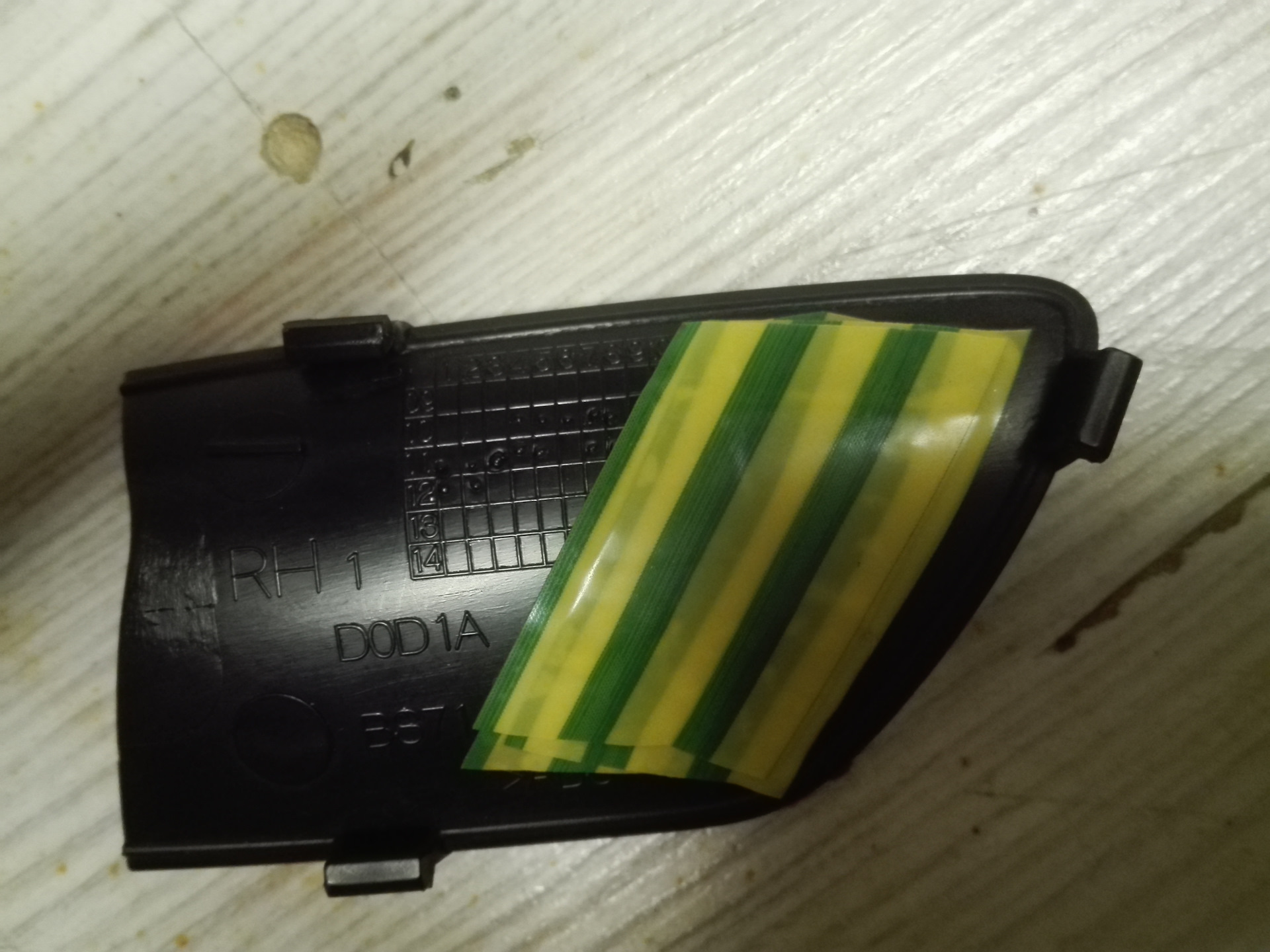

Вообще, борьба с посторонними звуками и в салоне и снаружи идет постоянно. Раздражают они меня, блин. Очередное пластиковое дребезжание было найдено в нишах ручек для открывания дверей. Причем на всех четырех дверях. Заглушки, которые закрывают шурупы крепления этих ниш, немного болтались и при движении дребезжали, вынося мне мозг. На первую снятую заглушку, для эксперимента с обратной стороны наклеил в несколько слоев изоленту (не было ничего под рукой)
и поставил ее на место. Всё звук пропал. На остальные потом наклеил полоски мягкой резины. Теперь на первый план вылезли другие стуки-бряки. Где то в передней части потолка или верхней части лобового стекла или зеркала – непонятно, и в районе средней стойки левой. Кто что у себя находил в этих местах? Подскажите плиззз!

в тексте написано, что суппорта стучали. из-за выработки направляющих, суппорта немного "болтались" и на маленькой скорости по мелким неровностям был слышен стук. продиагностировать несложно, при снятом колесе можно рукой ощутить люфт суппорта. у меня скрип был такой же, как и у Вас, помогла смазка для тор. колодок, между колодкой и пластиной. в тексте так же есть описание.
где смазывали против скрипа?
на этом фото нет колодок.

У нас MAP сенсор, а запись хорошая, ещё бы указали номера ремкомплектов и чем чистили
sorry, sorry, sorry! ошибку поправил. а номер р/к на пакетике — ST 1389. о чистке чего вопрос?
Номер ремкомплекта пригодится, спасибо)), да и для записи лишним не будет а то когда кто ни будь будет искать по нему информацию то в поиске одни LR будут попадатся.
Вопрос о чистке MAP, многие чистят очистителем карбюратора и ничего, нормально, другие пишут что им нельзя и можно его убить и нужно использовать средство на основе спирта.
Я на днях чистил дроссельную заслонку и заодно снимал MAP, чистил его средством для чистки MAF сенсоров Liqui Moly 8044 спиртом сильно воняет и хорошо очистил, расход кстати стал такой же
да, читал дискуссии по поводу средства очистки. но прочитал уже после того, как почистил. по этому, дилеммы, чем чистить не было. чистил карбклинером. после очистки проехал километров 700, пока все нормально.
