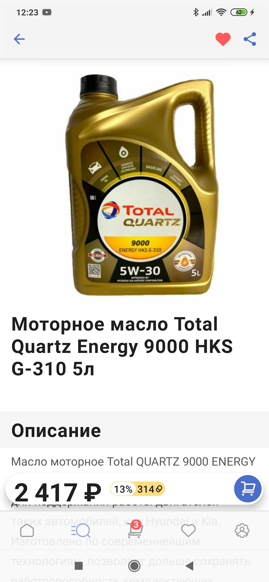

Привет. Что скажешь про Motul "8100 Eco-Nergy"?
Привет! Если не подделка то вполне хорошее масло будет
Я посмотрел ещё, там довольно не плохой выбор. Надо допуски почитать ещё

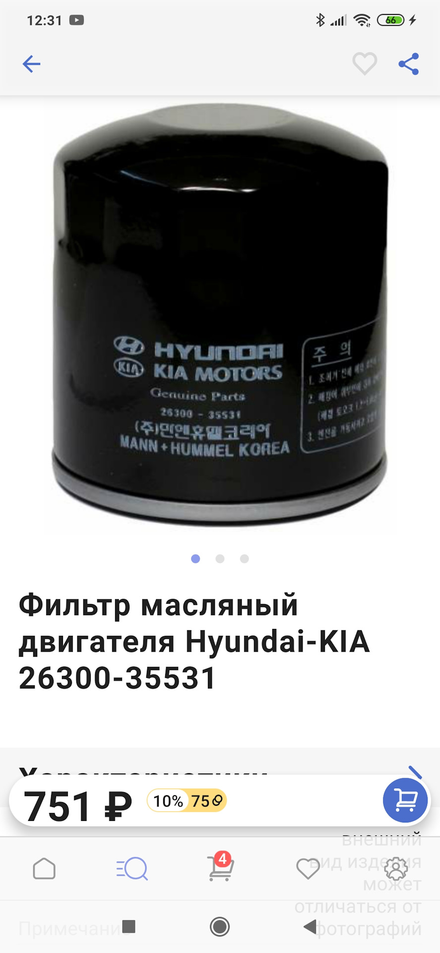

Масло нашёл а какой масляный фильтр с новья стоит? Если знаешь конечно
Да, масло оно и фильтр оригинал 2630035531
Вот этот?
Да!

Есть еще 2630035505 у него меньше колба, и стоит дешевле, я использую его при замене масла раз в 5к, так дешевле. Для замены раз в 7,5к лучше большой 2630035531

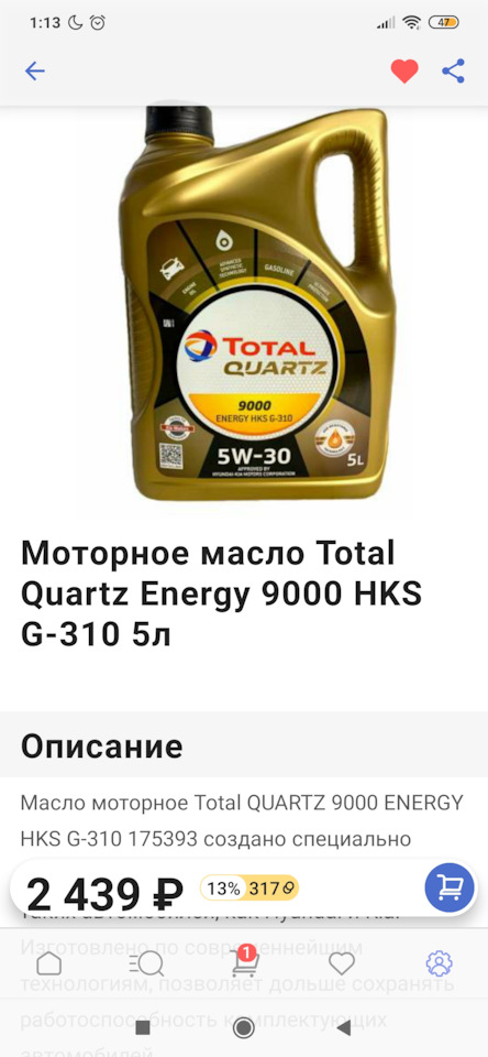

А это точно не подделка масло? Или это новая упаковка ?
Новая упаковка как раз для защиты от подделок

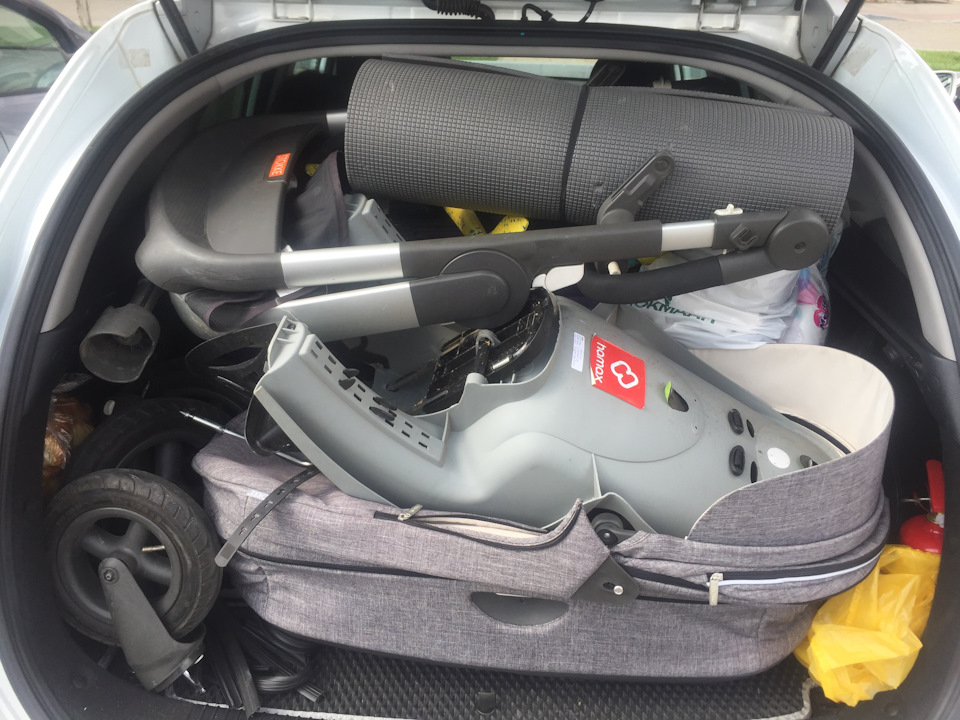

Кстати, велосипед отлично помещается в багажник.
Когда еду один, да. Багажник в той поездке до покупки бокса выглядел так
