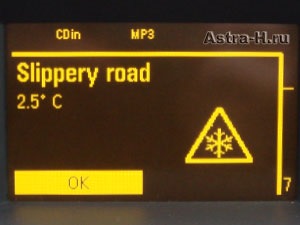

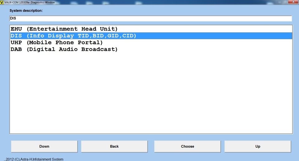

Всем известно, что когда на улице температура колеблется от -3°С до +3°С, на дисплее появляется сообщение о гололеде:
Раньше думал: "Прикольно, машина умная — предупреждает о гололеде". Но в итоге мне это сообщение порядком надоело — решил убрать!

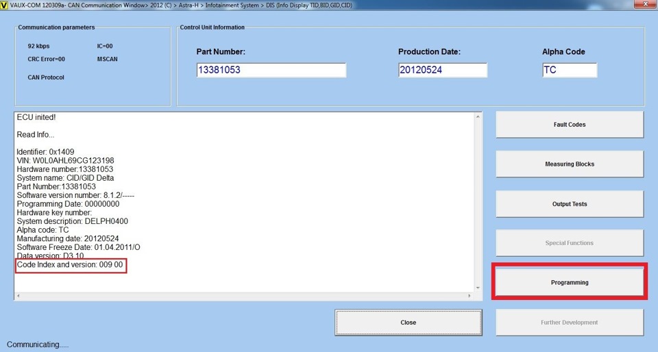

Убрать можно с помощью OP-COM'а
Заходим в настройки дисплея:
Смотрим какой кодовый индекс установлен и нажимаем Programming и Program Code Index

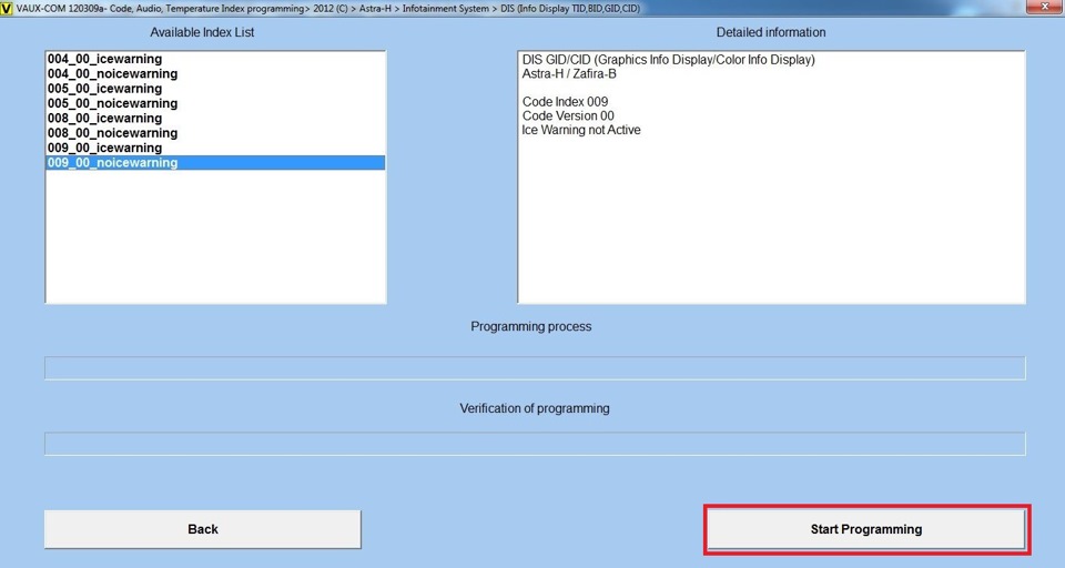

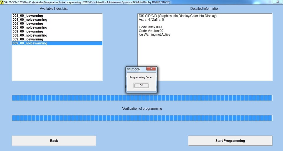

Выбираем кодовый индекс без предупреждения о гололеде и программируем
Больше сообщение о гололеде появляться не будет!
Допишу почему еще решил убрать это сообщение.
При автозапуске машины, выскакивает сообщение о севшей батарейке в ключе, так как второй ключ, спрятанный в машине, без батарейки. Когда машина заводится, сигнализация закрывает первое появившееся сообщение, то есть о батарейке. Но, при температурах от -3°С до +3°С первое выскакивает сообщение о гололеде, поэтому сигнализация закрывает его, а сообщение о батарейке остается.

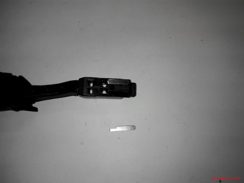

а батарейку заменить нельзя?
а почему батарейку из ключа убрали?
батарейка только для управлением центральным замком с брелка. Чип иммобилайзера считывается без батарейки
если оставить батарейку — не будет сообщения о том что она села.
когда нибудь она все равно сядет… и тогда надо будет куда то лезть и менять ее
