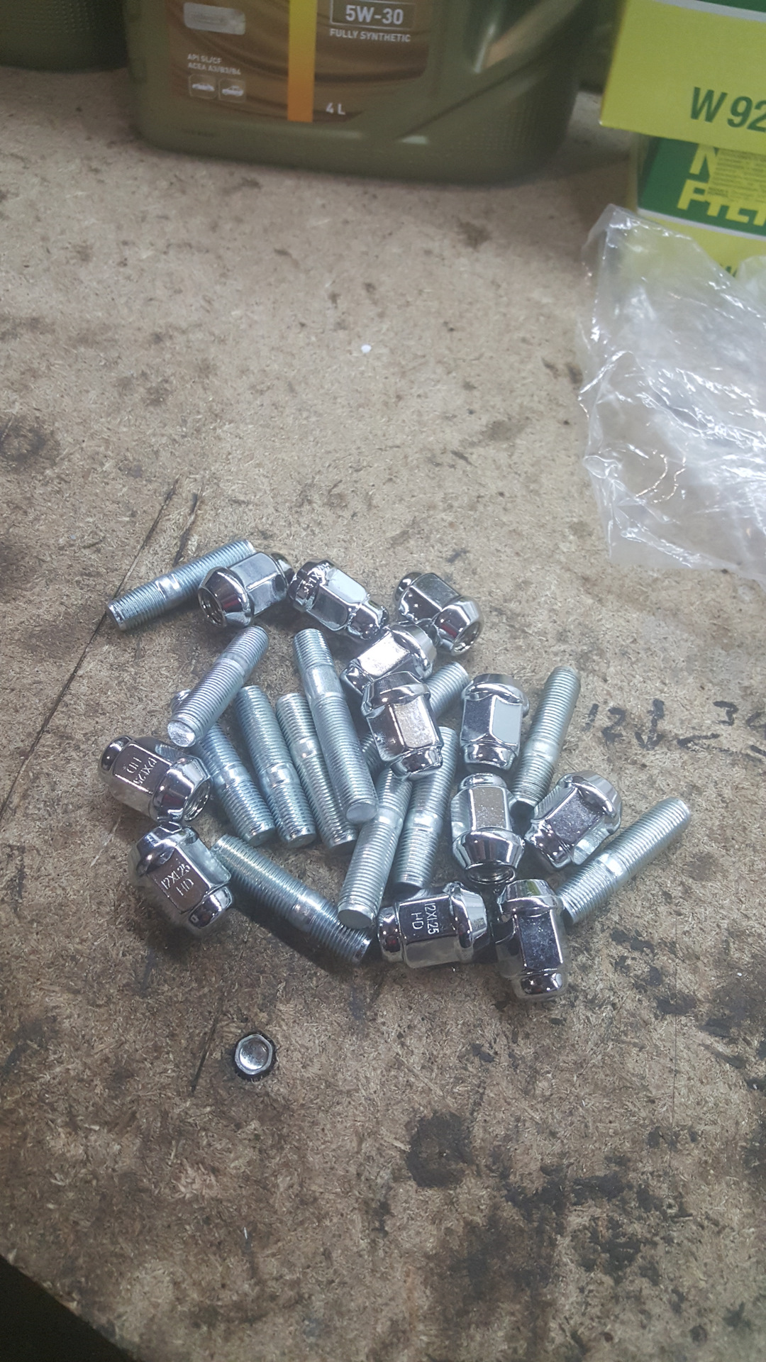

потребуется шпилька М12х1,25 (подходит от ступица камаз, та что короткая!) и гайка колесная (на ваш вкус и цвет) на 12х1,25. я взял сток хром от нивы. все это в количестве 16-ти штук. плюс нужен резьбовой герметик.

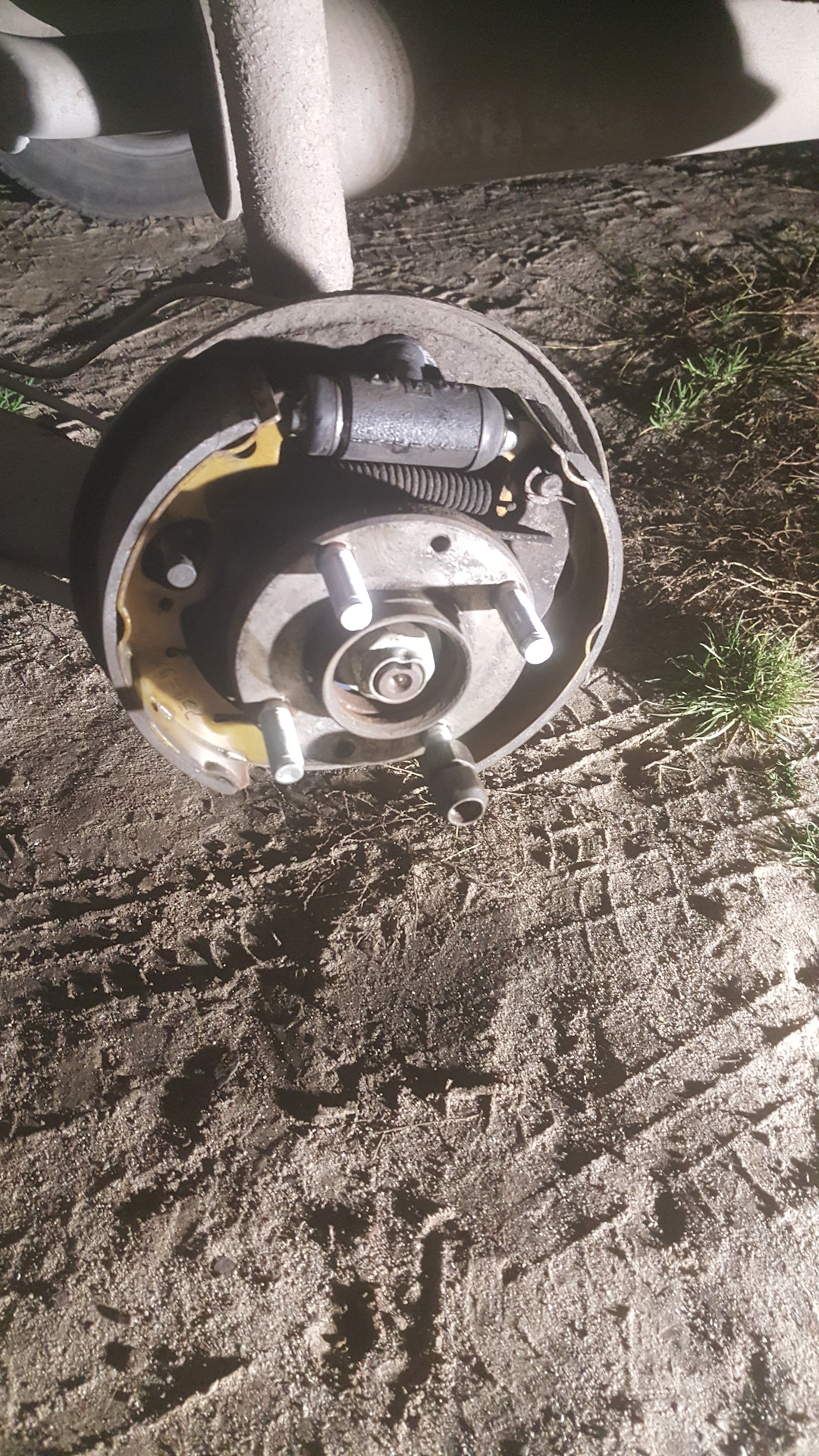

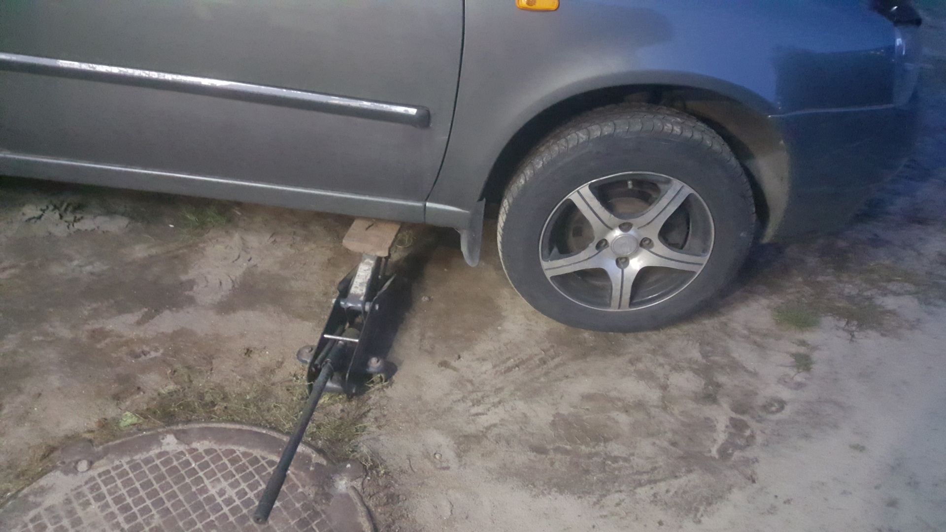

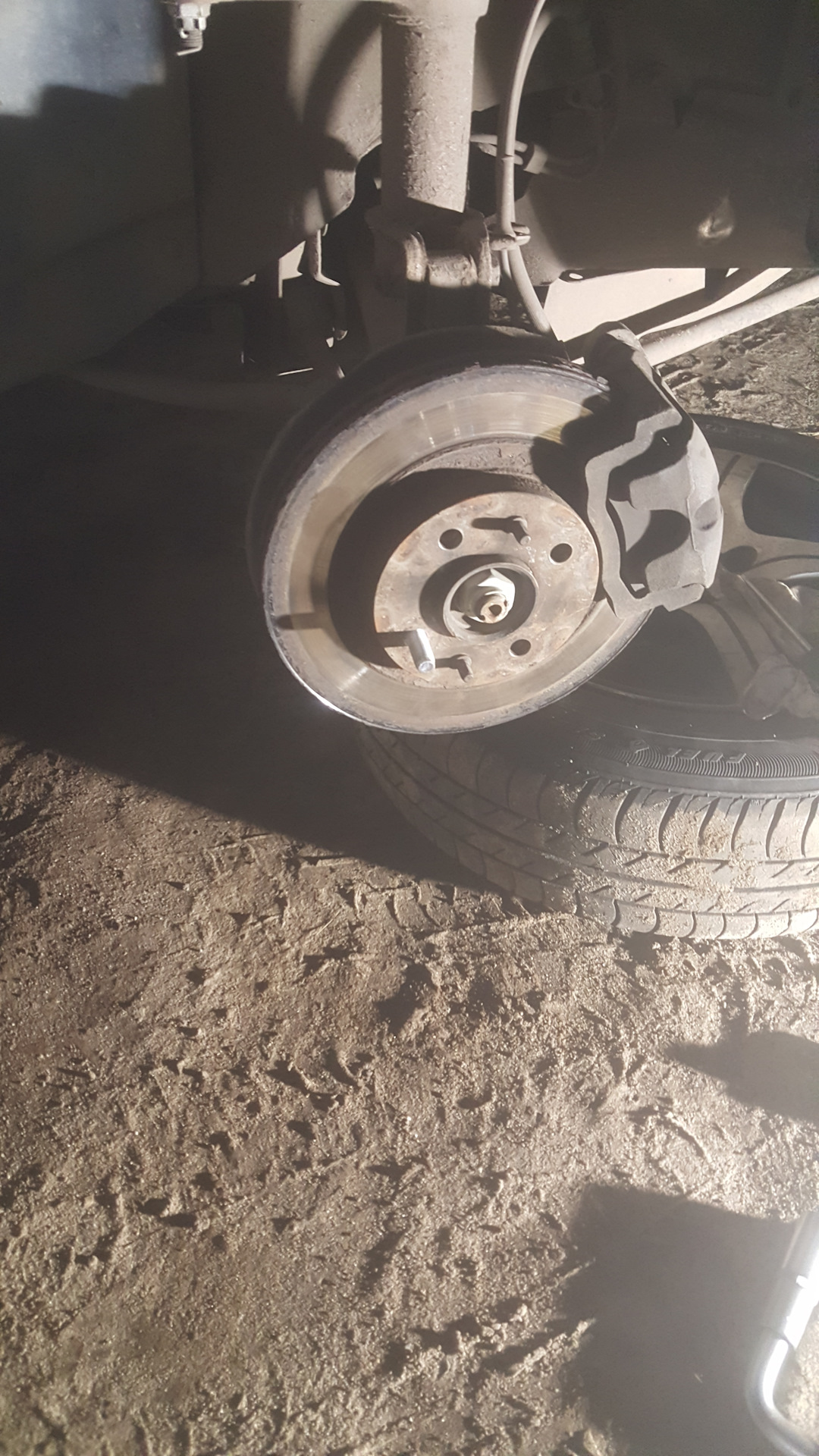

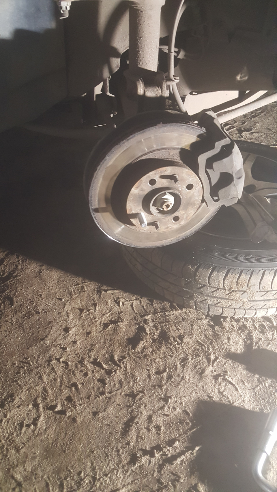

домкратим и снимаем колесо
все чистим и продуваем. резьбу на ступице я протер. просто намочил ветошь в растворителе\уайт спирите, накрутил на отвертку и завернул вместо колесного болта. так до тех пор, пока грязи не будет.

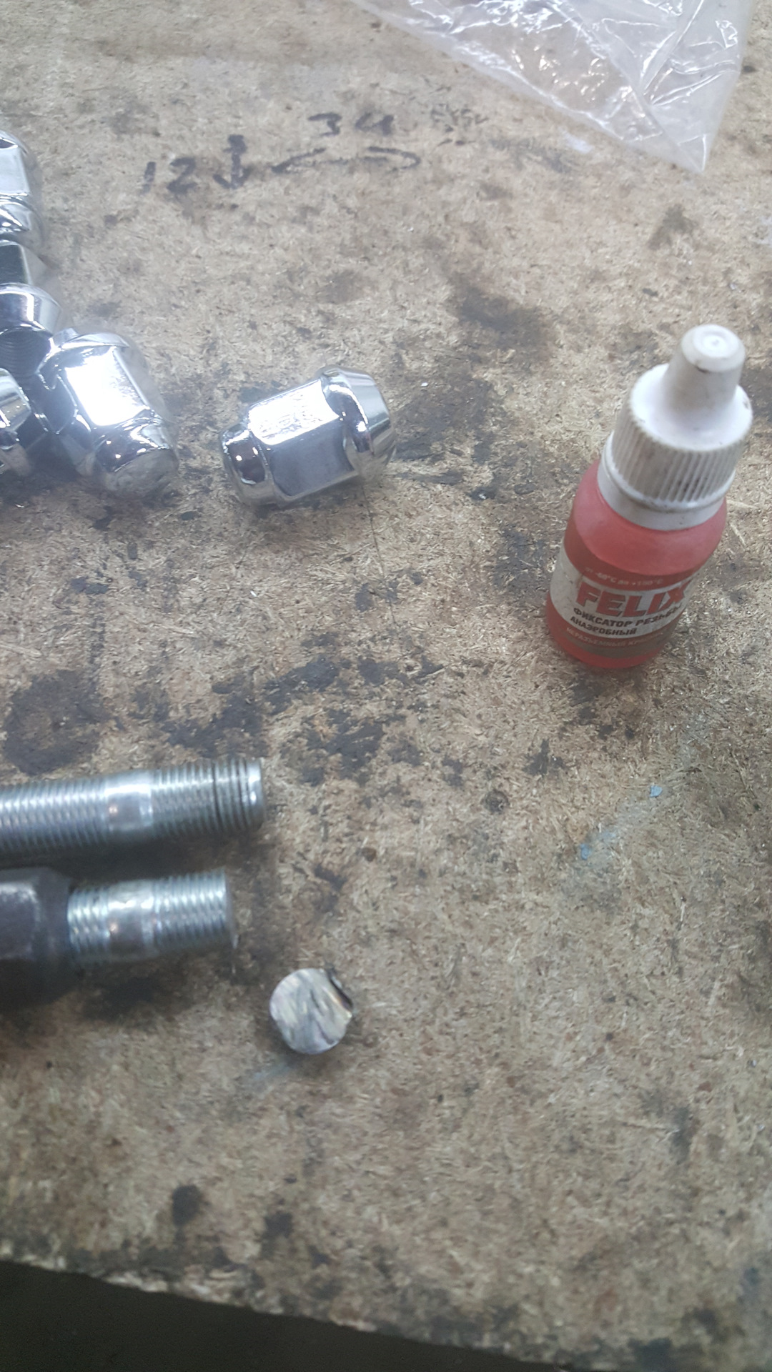

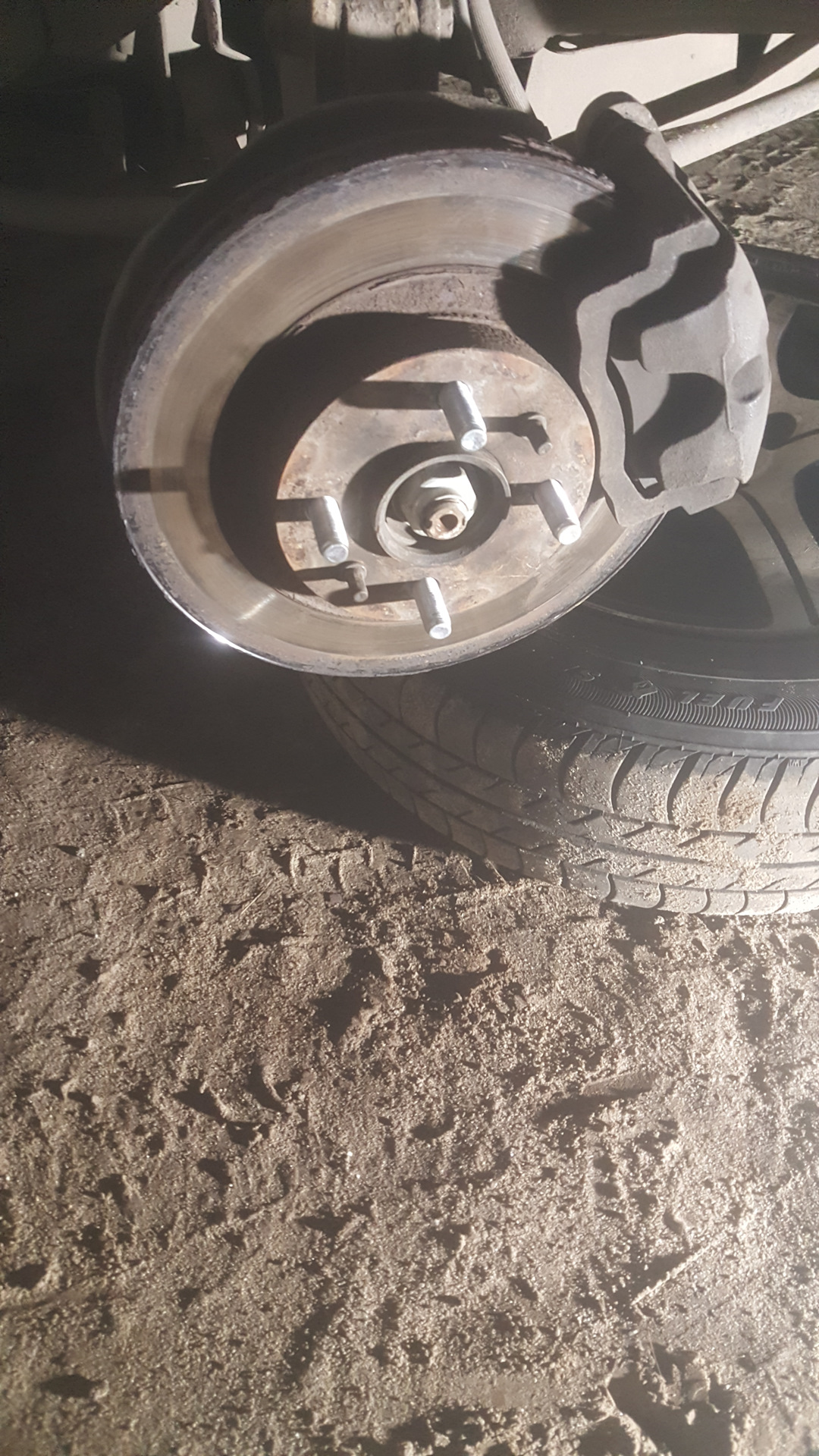

далее берем шпильку и закручиваем до буртика без резьбы. по шпильке видно, что она выходит из ступицы и будет задевать. фотку эту я потерял. нужно немного ее укоротить. я отпилил болгаркой
потом мажем герметиком, накручиваем 2 гайки (у меня были старые от нивы под штампы). и фиксируем их между собой просто закручивая одну в другую ключами.
так повторяем и делаем со всеми шпильками. чистим резьбу в ступице, отпиливаем кусок шпильки с короткой стороны, затягиваем 2 гайки на длинной стороне и вкручиваем до упора в ступицу.

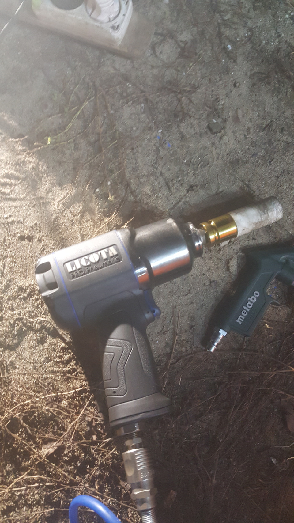

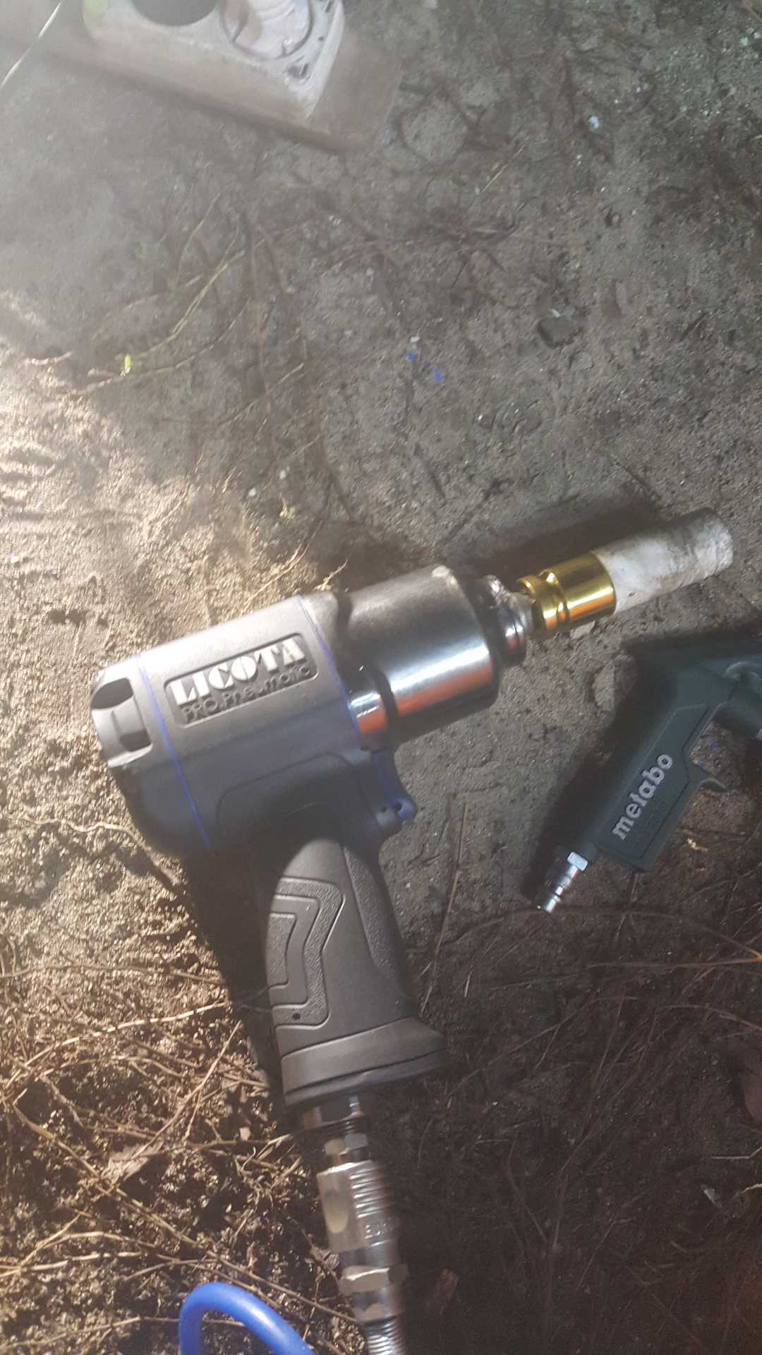

для быстроты я использую спец инструмент. дорого — зато нет геморра. я вообще помешан на хорошем инструменте (наверное по тому, что первую машину разбирал\собирал буквально на коленке молотком, ломом и 2-мя ключами). как делать вам — дело полностью ваше!

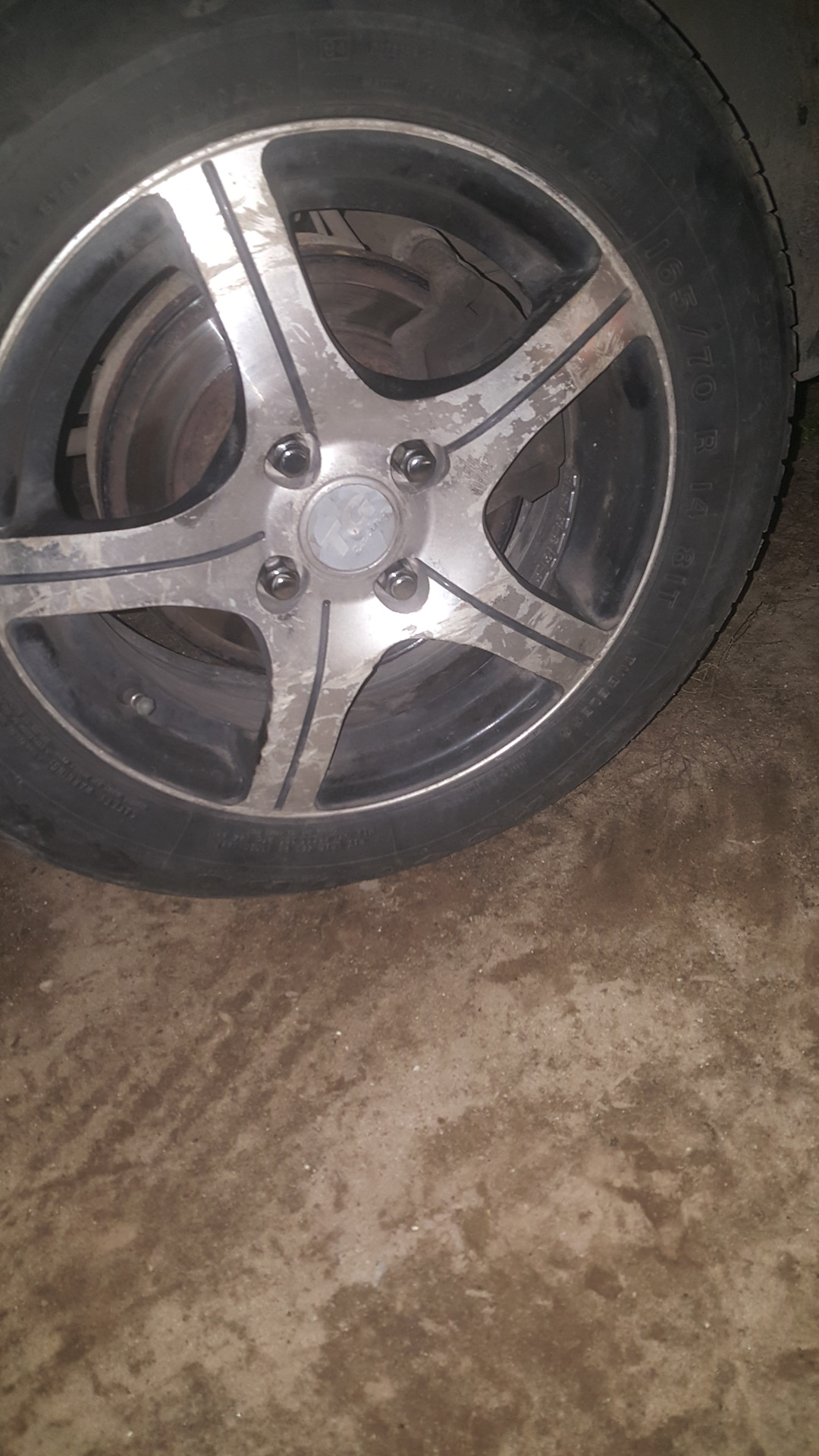

ставим колесо на место.
остальные колеса делаются по аналогии.
все. ушло примерно час. и теперь менять колеса проще. это же шпильки )))

вопрос, передний тормозной диск снимается без проблем?
А длинная не подходит?
длинная что именно?
Длинная шпилька не подходит у той что поясок по толще вон на фотке одной есть
да. эта шпилька была у меня. в магазине закончились короткие. пришлось брать длинную. ее я подпилил и дорезал резьбу (там по центру пустота без резьбы идет). особых неудобств не составило. и, да. длинную поставить не получилось (гайки закрытые), но технически возможно с открытыми гайками. резьба будет выступать за пределы гайки. по мне, так смысла нет. и внешне не красиво это. + грязь на лишней резьбе, что торчит.
п.с. позже пришлось подрезать даже короткие, т.к. переходные проставки под диски 4*100 (с иномарки) имеют толщину 16 мм. именно под этот размер пришлось пилить шпильки и шлифовать гайки (гайки открытые от нивы). только после этого диски "сели" на проставку.
п.п.с. по опыту использования этих шпилек. металл — говно! пневматикой провернуть резьбу проще простого. лучше купить шпильки колесные от иномарки, снять ступицы с тазика и "заколотить" их в ступицу изнутри (как это делается при замене колесных шпилек). скорее всего буду переделывать на шпильки от инно (как вариант дешевле от нивы взять)
У меня сомнения по поводу длинных шпилек если я поставлю ее то часть без ресьбы будет торчать на ружу колесо штамп обычной гайкой от нивы притянется нормально или она упрется в этот поясок без ресьбы который?
упрется в поясок 100%. придется дорезать резьбу

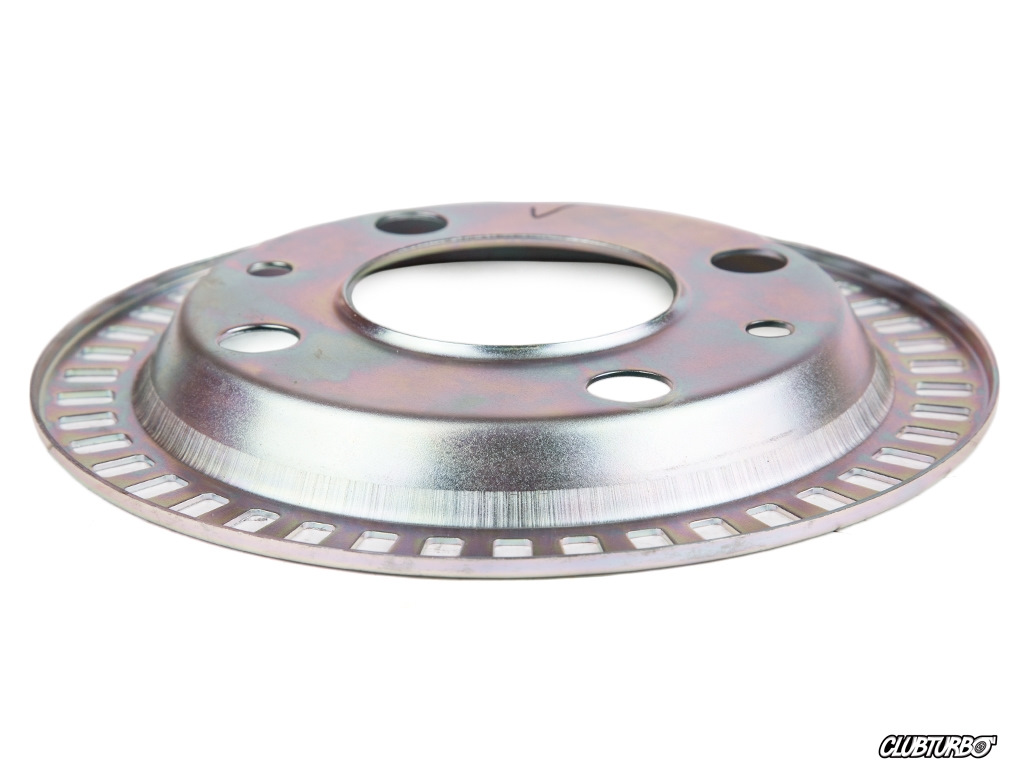

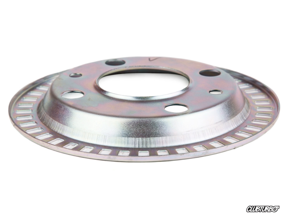

А задающий диск АБС сзади обязательно снимать?
задающий диск. это что за зверь?
Он же ротор. Вот
я снял. почистил его. потом обратно поставил. на шпильки его проще ставить. ставишь его, потом на него барабан.
а в чем сложность то? не понял.
Не знаю, в чем сложность, я просто уточнил) Признаться, у меня машина с АБС в первый раз, и в ее задние тормоза я лазил тоже один раз, для проверки после покупки, как оказалось — не зря, тормозной цилиндр заменил. Так вот, до просмотра этого поста я и вовсе думал, что этот диск со ступицей одно целое, они у меня довольно крепко держались друг за друга. Так что, познавательный момент вышел.
А вообще, шпильки и вправду удобнее, колеса меняются чуточку быстрее, ступичная резьба, опять же, бережется. В один из немногих случаев, когда я был на сервисе, ещё на десятке, мне пневмогайковертом резьбу на ступице как раз и сорвали. Шпильку-то заменить всяко дешевле. Может, при сезонном переобувании тоже заморочаюсь)
эта чудо вещь от АвтоВаза просто там есть и прижимается лишь барабаном через 2 направляйки. в твоем варианте она просто прилипла к ступице. ступица там идет от 2108/2109. ничего нового. а железка нужна только для АБС. АвтоВаз вообще не париться. все свои детали доработал под АБС тупо добавив прорези под датчик холла )))
