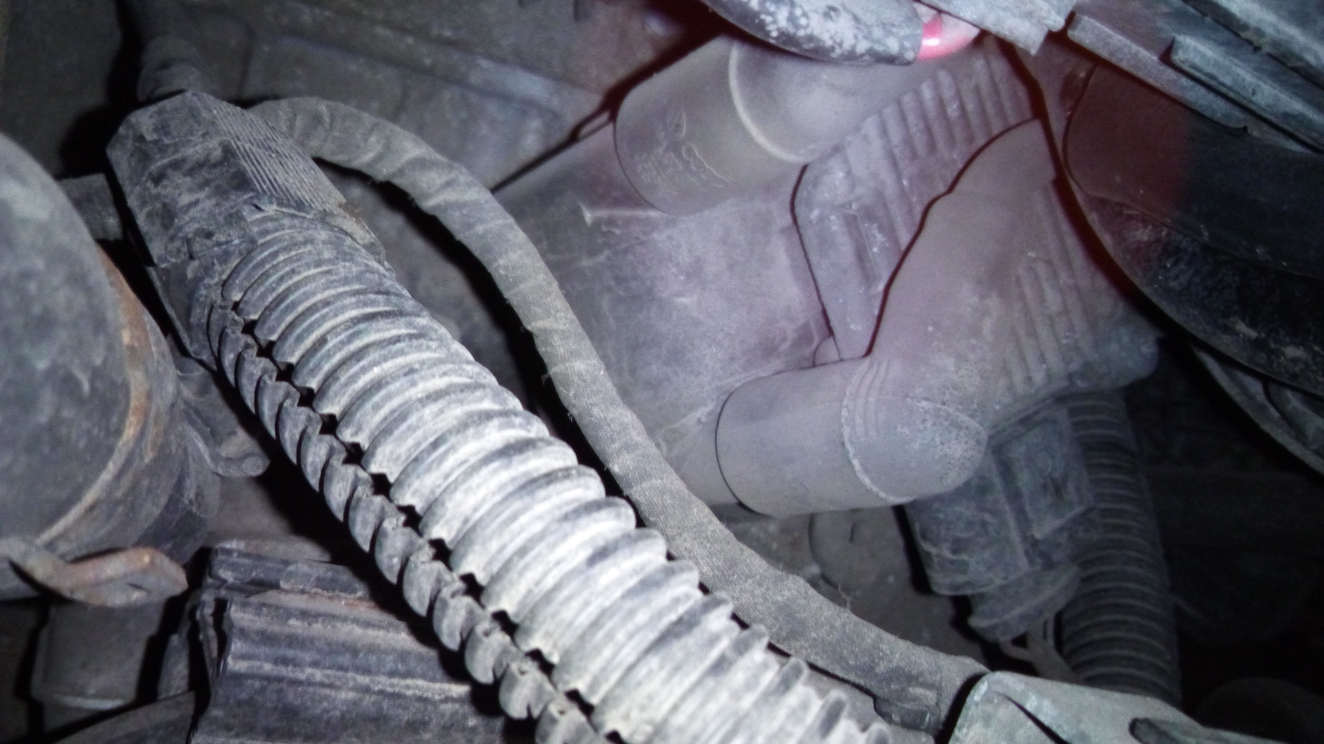

Доброго времени. Проблема пока исчезла, но расскажу мысли.
Однажды прекрасным утром отвёз детей в лицей 30км без проблем и на светофоре, на холостых резко подскочилли обороты, точнее подпрыгнули и опустились, загорелся чек( джеки чан ), EPC . Пропала тяга, подтупливает но едет.

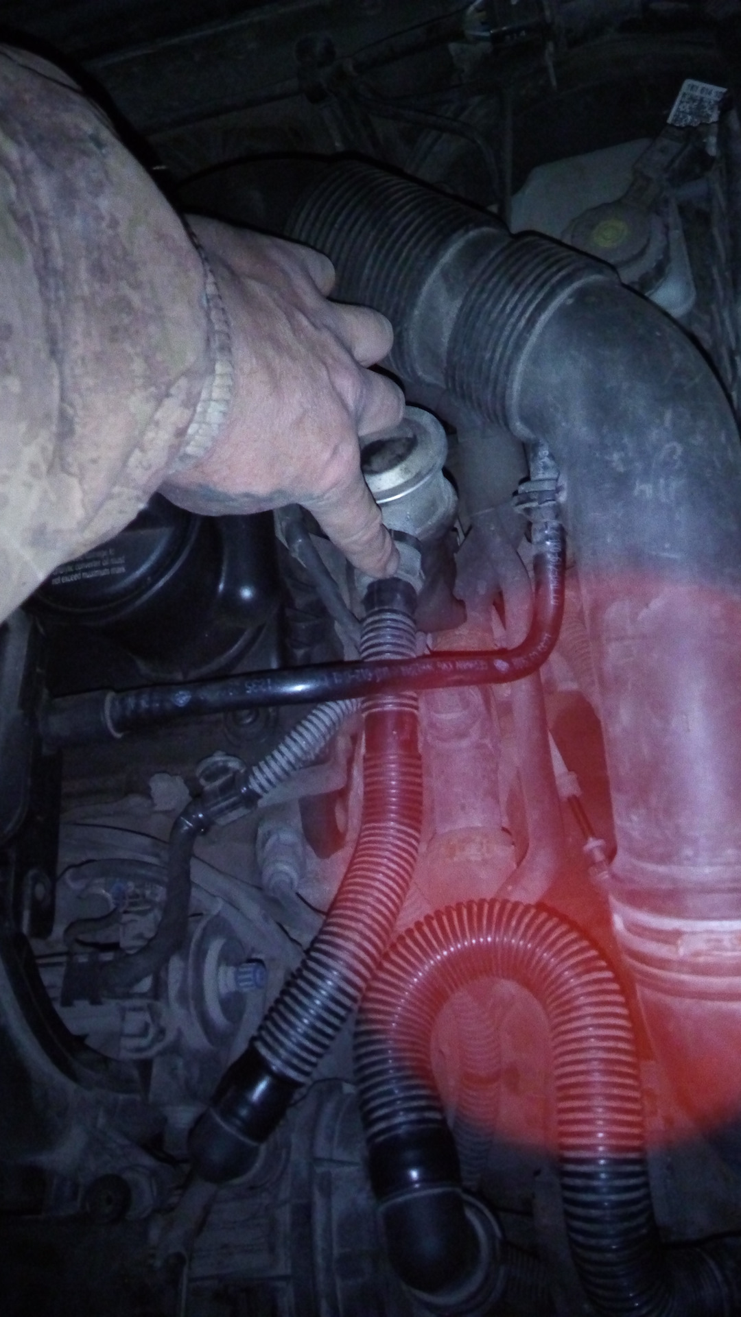

Такой сценарий каждый день. Я прошерстив слегка ин-т почти поседел. Но не буду тянуть. Я отсоединил патрубок от клапана дожига ОГ и еще там один клапан картерных газов, вроде они идут последовательно.
Ну просто отсоединил одну сторону патрубка немного чтоб подсос воздуха был и вся песня с светомузыкой закончилась.
Покатался так недели две, одел всё на место и больше, ничего не появляется.
Ну вот может кому-то пригодится
Всё.
Всем только лежачих полицейских.

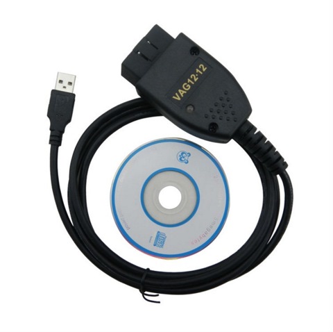

Заказал шнур, жду. Придет буду смотреть, читать, проверять.

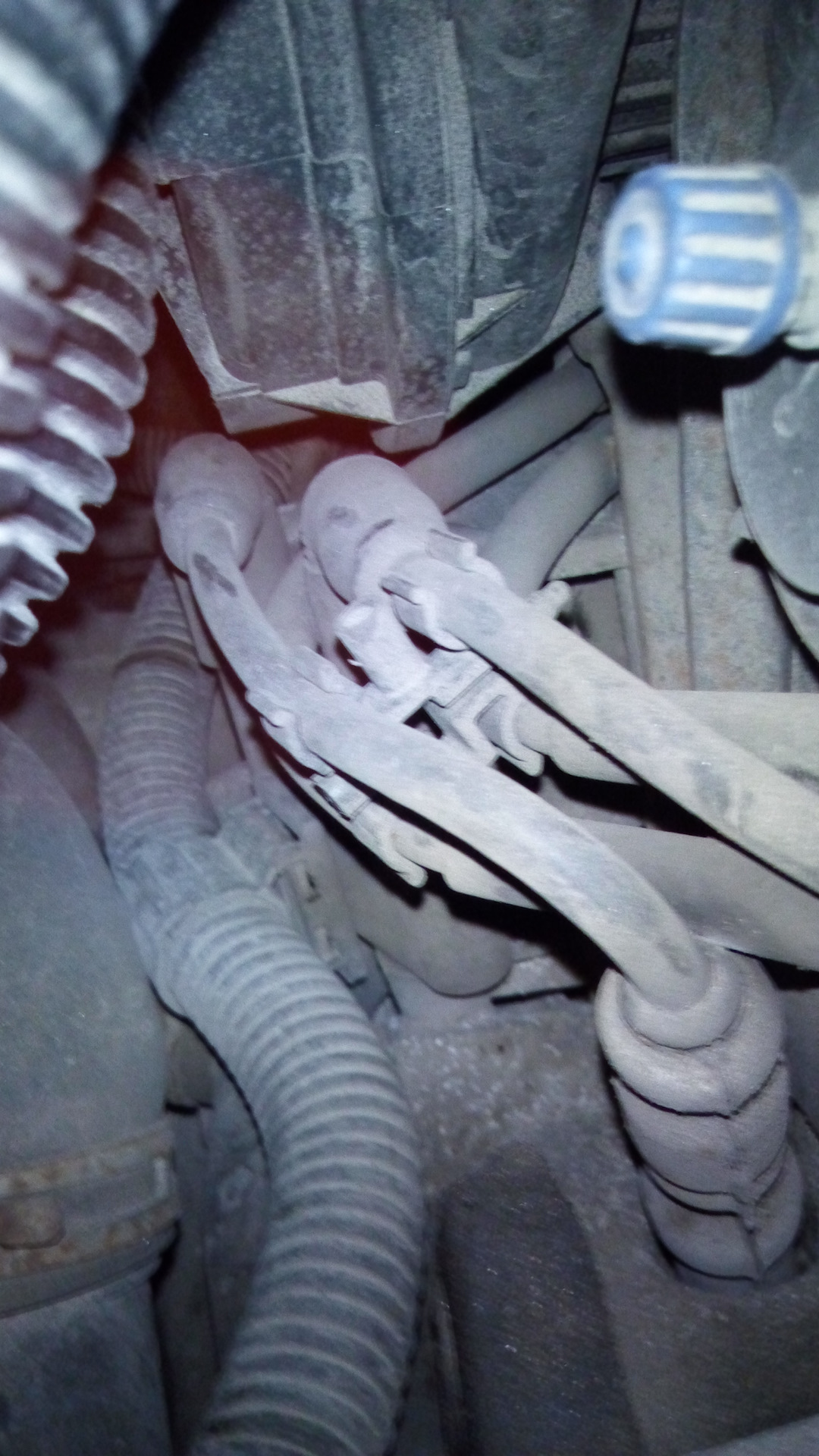

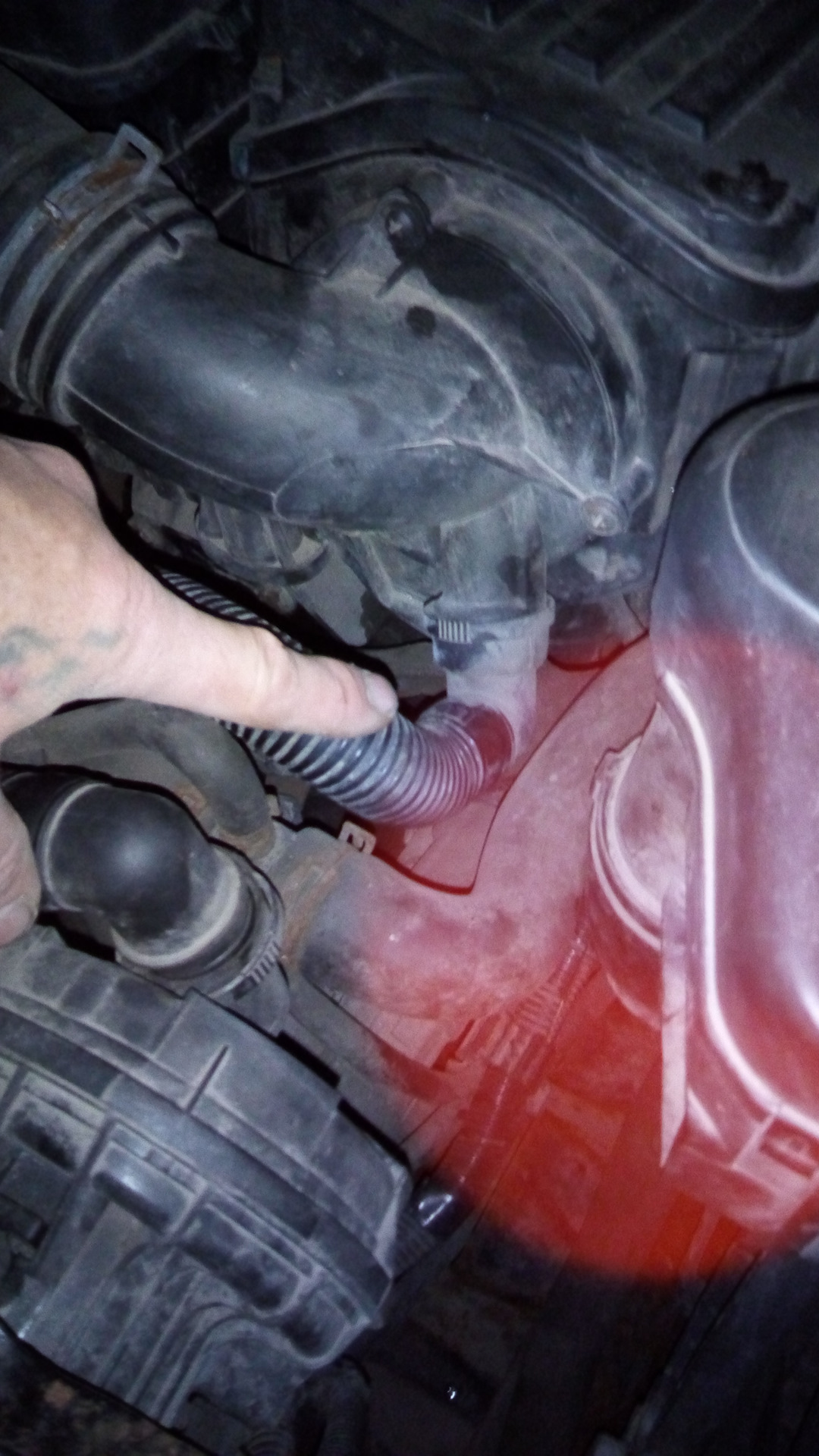

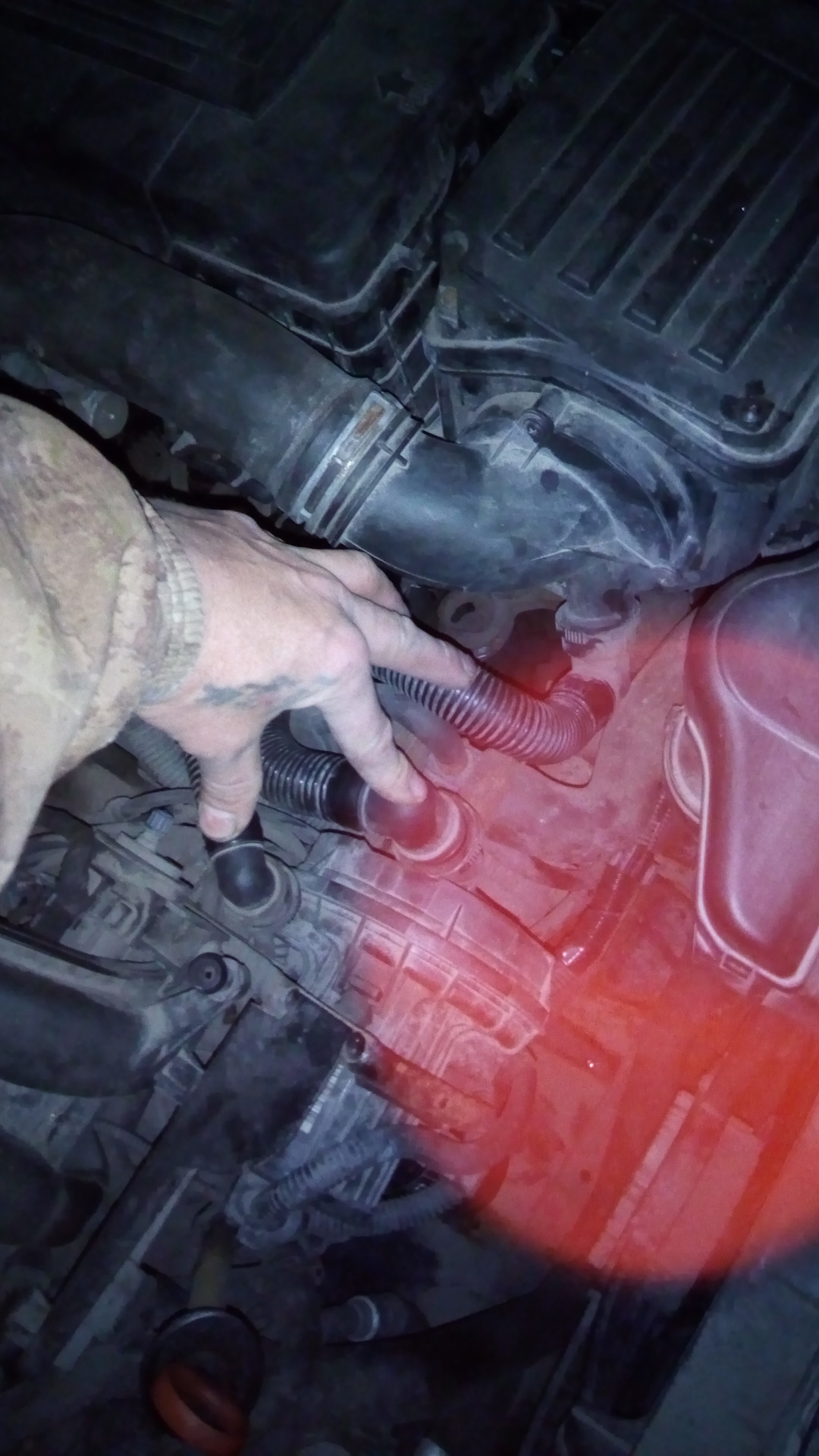

А фото можно откуда отсоединили патрубки пожалуйста
Мой ДВС BSE1,6 . Патрубок гофра идущий от клапана картерных газов на клапан рециркуляции и с него на воздушный фильтр снизу. Любой из этих, в любом месте. Они на защелках, снимаются легко рукой. Фото смогу только вечером.
