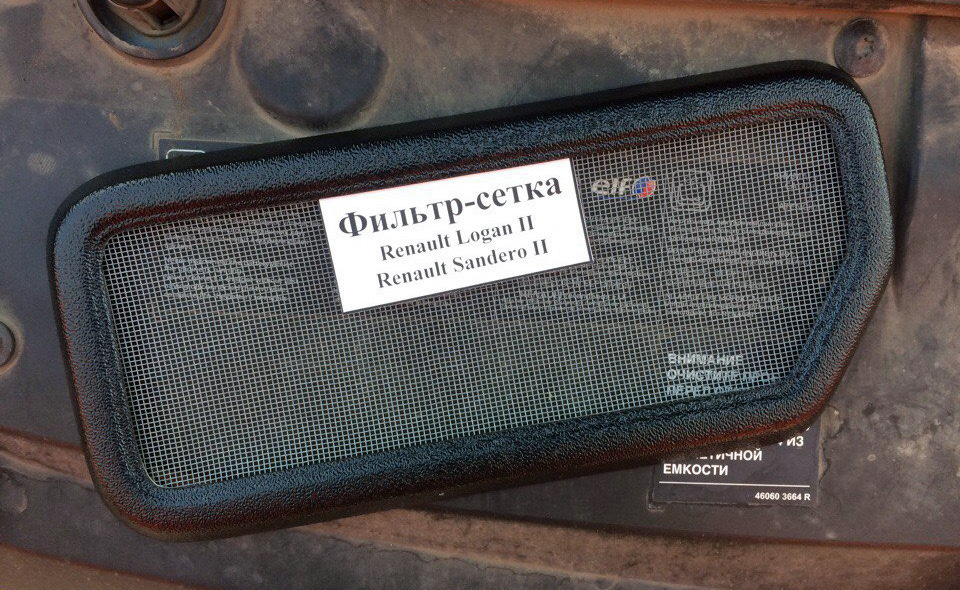

Всё как у всех. Прикупил, поставил.
Для этого: стеклоочистители долой,
жабо отстёгивается и смещается.
Далее просто приставляется фильтр сетка — как вам больше понравится.
Приобрести девайс можно на рынке или в магазине largus-shop.ru по ссылке:
largus-shop.ru/shop/logan/filtr-setka-logan-2.html
Обратите внимание, что есть два варианта.
Нам нужен со скосом. Деталь VS FSLV.
Заодно отревизировал механизм стеклоочистителей.
Неожиданно слабое место.
Под резинками уже сухо, ржаво и уныло.
Промыл силиконом, смазал литолом.

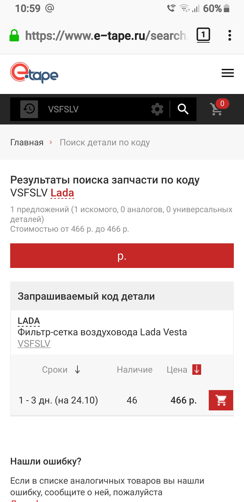

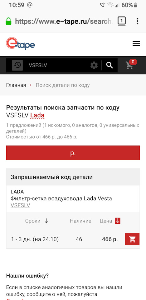

Не номерная деталь.добавил описание и ссылку
Как это неномерная, вот номер VS FSLV
И пробивается по ней?
Естественно
Супер! Внёс изменения. Спасибо!

Так и на икса нету. Методом тыка ж. VS FSLV

Сетка на магните?
Да
