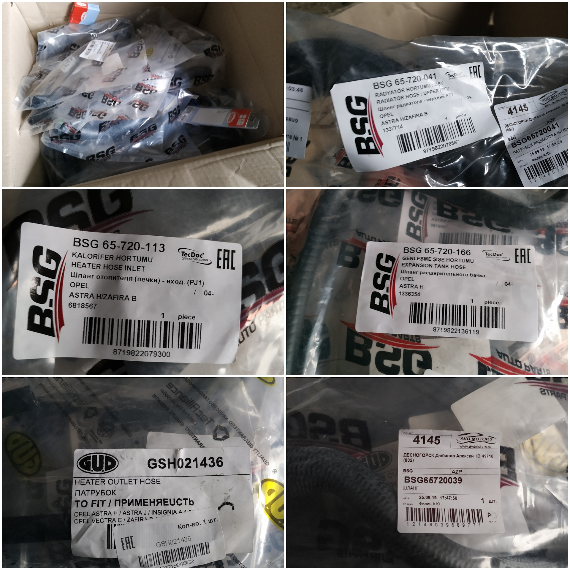

Фото радиаторов и шлангов

BSG BSG65-720-041 Шланг радиатора нижний на термос – 240
BSG65-720-113 шланг отопителя впускной (верхний) – 530
BSG65-720-039 ----------------------- выпускной (нижний) – 470
BSG65-720-166 шланг от дроселя к расширительному бачку — 140
GSH021436 шланг на дроселе — 60
