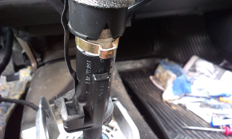

Кучу туториалов посмотрел, ничего не понял, как снять этот чертов хомут, как опустить это чертово кольцо, хоть убей не понимаю! Объясните мне, кто-нибудь, пожалуйста!
отвертка это хорошо, но сжимать лучше клещами, будет как на заводе хоть и под чехлом)) и потом зачем снимать хомут? главное чтобы он болтался, а ручку уверено выдернуть.
Да парни не мучайтесь, поступил проще. Откусил этот долбаный хомут(менял кожу )Купил в хоз товарах хомутик для сантехники и привернул туда отверткой. Отлично стоит под кожухом не видно. Только необходимо его развернуть по часовой так что бы болтом на хомуте, кожух не протереть.

Да я уже понял, что взять мне на работе хомутик винтовой…
