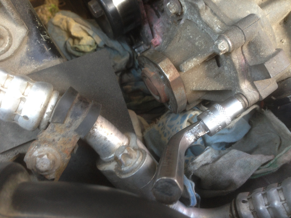

Сливаем антифриз.
Откручиваем болты шкива помпы, ремень не снимал, сорвал потом снял, подлезть трещеткой не возможно, мешает лонжерон, открутил битой т45 короткой.
Открутили .сняли шкив, откручиваем помпу .там тоже не подлезть, трещетку если и засунишь, при откручивании не вытащиш.
Сняли помпу, стояла HEPU, поставил SKF, HEPU живая, прокладка задубела и подтекала, так что купим прокладку и будет про запас.

В дальнейшем обнаружил, что шкив помпы люфтит, нашел одну запись на драйве www.drive2.ru/l/490442385323458876/ . Дальше танцы с бубном снял по новой шкив поменял местами люфт пропал, но на крыльчатке все равно свободный ход остался.Так что вывод помпа СКФ не очень.
