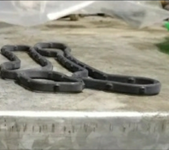

Именно прокладки теплообменника и менял второй раз в этом от году. С первой замены прошли порядка 50 тысяч км. На очереди прокладка масляного насоса
25199750 GM надеюсь этот номер прокладки поставили
Обязательно, нового образца)
да. именно все до этого текут через 10 — 20 тыс
Вот не помню какую ставил 50 тысяч км назад, но проходила она именно 50 тыс. км) Явно не самого нового образца
сейчас то какая?))
Самая новая 25199750

1. — GENERAL MOTORS 55354071, была установлена изначально, 2 — GENERAL MOTORS 5650972, была после первой модификации!, 3 — прокладка нового образца 25199750!
