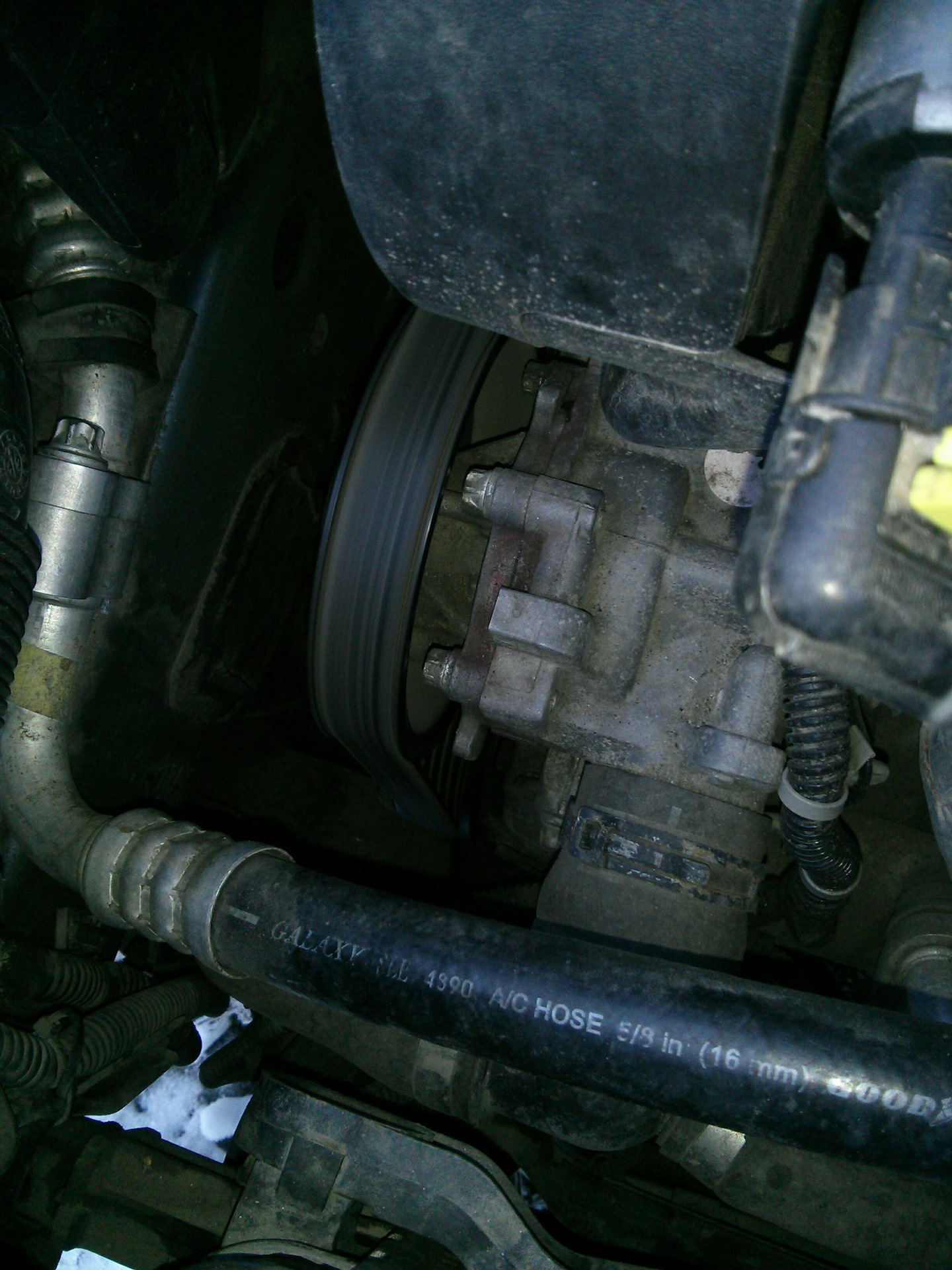

В общем, ничего особенно неожиданного не произошло. Обычная зимняя неприятность — потекла помпа. Наблюдал я за ней примерно с конца сентября. Потекла сначала по прокладке, потом сальник сдался, чуть позже появился писк при холодном пуске (по прогреву проходит). Думал ролик натяжителя — но нет, ролик в порядке. Сегодня проявился еще и люфт… В итоге под помпой защита и подрамник загажены антифризом, досталось и компрессору кондея( Течет не сильно, но и этого достаточно для печали, то ли еще будет впереди, если не решить проблему сейчас.
И всё бы ничего, да только прошла помпа на сегодняшний день всего 34225 км (или 2,5 года). Родная потекла из-под шкива на 92 тыс. (в марте 2015 года) и сразу же была заменена на другую.
Это первый момент, который волновал, — малый ресурс запчасти.
Второй — замена производилась в сервисе (было холодно и отсутствовало время для самостоятельного времени), который поставил вроде бы как Hepu. По крайней мере оговаривали с ними эту фирму. Только уверенности в добросовестности сервиса особого нет, в документах по замене просто стоимость работ (2300 руб.) без обозначения использованных запчастей.

В общем думал, читал форумы, спрашивал и остановился на варианте псевдо-оригинала — заказал Daewoo 24 405 895. Вроде как народ ставит (и на Крузы в том числе), особо не жалуется.
Цена этого неведомого чуда составила 1906 руб. (двумя днями ранее моего заказа ценник стартовал с 1723 руб).
Помпу под таким же номером, но с шильдиком GM, Emex предлагает минимум за 4423 руб.
Хоть скупой и платит дважды, а гарантия ресурсной помпы — оригинал, но решил рискнуть. Посмотрим, чем закончится эксперимент с качеством корейской GM-помпы))
Впереди предстоит замена помпы и вместе с ней антифриза. С 2015 года залит Sintec ANTIFREEZE PREMIUM G12+. Думаю, изменять ему не стану)
