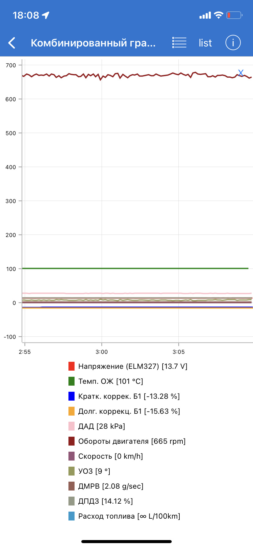

Всем привет!
после установки магнитолы начал чаще мониторить состояние систем ДВС
в общем все бы ничего, но расход тут вырос до 13,3 (чисто город) прогревы минимальны, без излишней прыти (очень часто с тещей или ребенком в салоне) жена не в счет))
так вот: что проверено/сделано

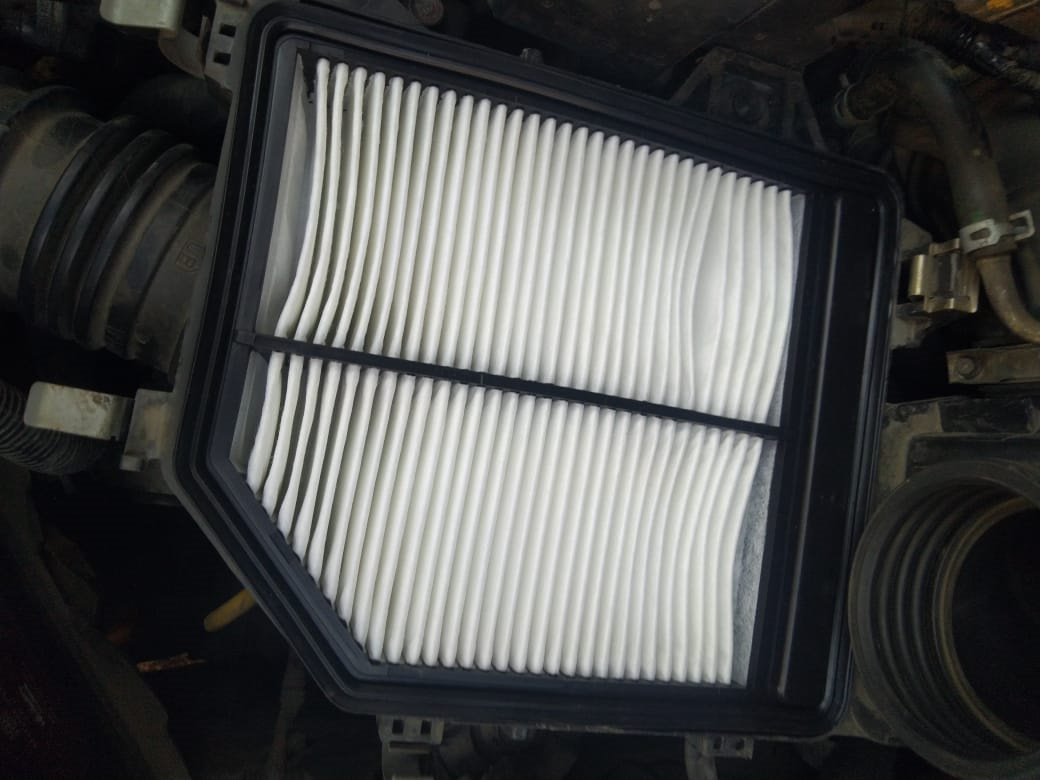

1) фильтр воздушный заменил
2) масло заменил
3) ДЗ помыл и адаптировал

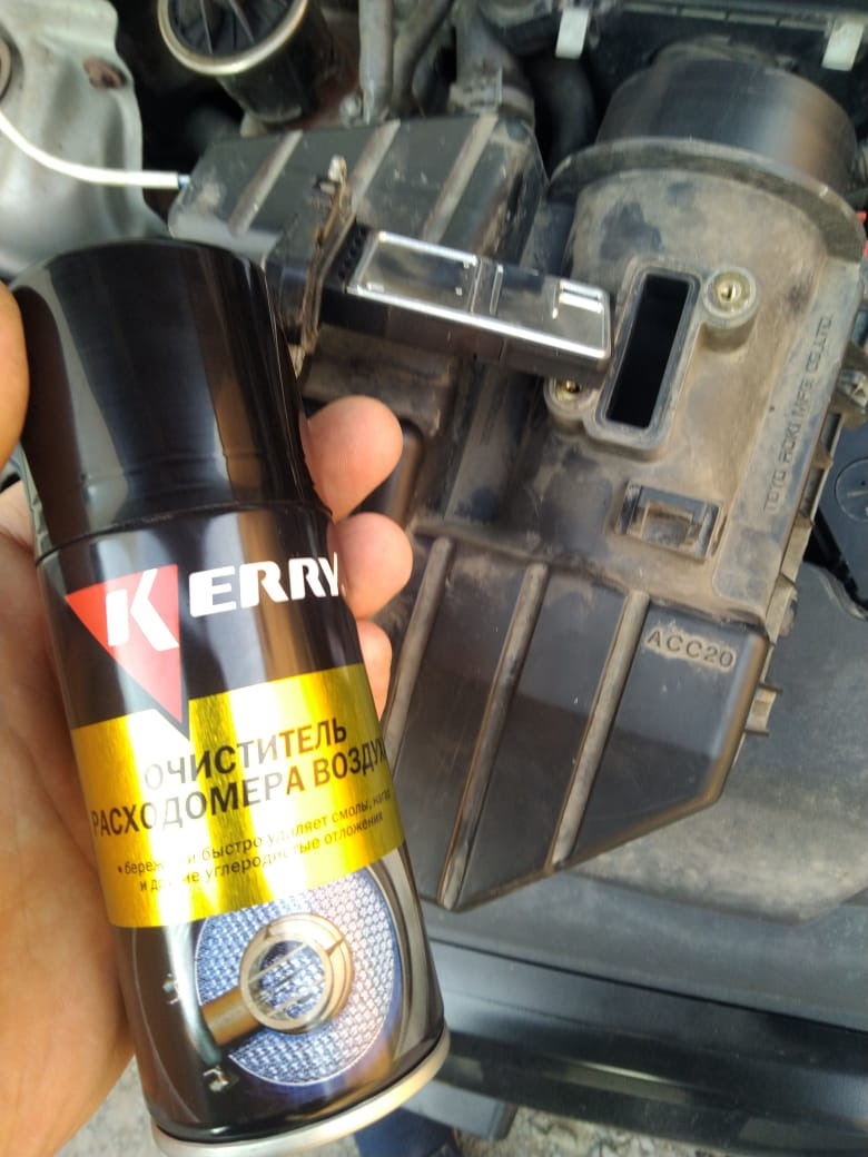

4) ДМРВ помыл специальной жидкостью
5)бензин менял
6) лямбду проверял
7) в катализатор светил
8) ЭБУ обнулял
в общем осталось только фильтр топливный поменять, буть он не ладен… и (не хотеось бы конечно) форсунки помыть

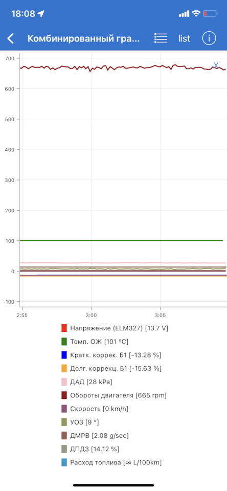

ВЕСЬ ЗАТЫК этого всего в том что топливная коррекция всегда! в минусе, от -7 до -11 (-10% в среднем) и в плюс даже не дергается… вывод напрашивается только один-смесь богатая, и ЭБУ не в состоянии ее обеднить, но почему?
Буду рад любым комментам на эту тему, а так же, особенно, тем кто подскажет НОМИНАЛЬНЫЕ значения исправно работающего двигателя на ХХ а именно:
1) обороты
2) MAP (давление/разряжение в коллекторе
3) MAF (ДМРВ)
4) нагрузка на двигатель
5)угол положения дросселя
6) коррекция накопленная
P.S. -на фото еще довольно хорошие параметры, обычно хуже…

До промывки форсунок было где-то -5, после промывки -10. Во, залез.
-0,80—+1,25 это -20 -+25%, минус3-5% наша норма. Заморочился, думал почему у меня не возле нуля, а оказывается 3-5 процентов возле нуля) зима, городской режим 7л. Егр отключал, а комп обратно, говорит не наибешь 3-5%)) так что секс с егр это пустое.

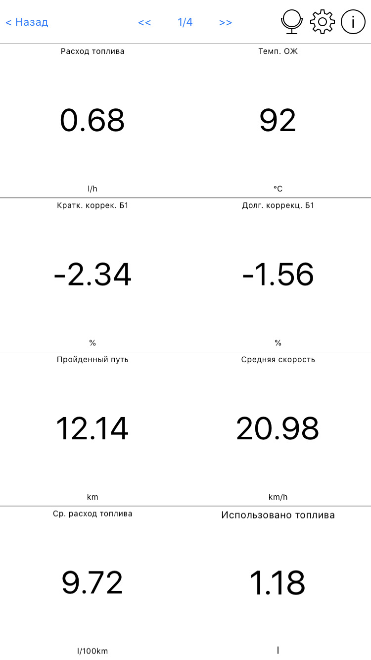

Да, next04 прав, дело может быть в неадекватной работе абсорбера. Проверяйте так:
1. Прогреваем двигатель (включение вентилятора).
2. Коробку в режим P (нейтраль для МКПП).
3. Смотрим на STFT.
4. Открываем крышку бензобака.
5. Смотрим как меняется значение.
У меня, к примеру, было так:
1. После длительной поездки STFT -7%.
2. Открываю крышку бака — 0…+0,76%.
Поездил с неделю с приоткрытой крышкой (открыл до появлений характерного шипения засасывания воздуха в бак (проверял другом-вейпером, пар засосало мгновенно). Расход упал на полтора-два литра, машину было не узнать. Итого замена бачка и двуходового клапана абсорбера.
До этого прошел все вышеперечисленные круги ада (снизило расход с 14,5 литров, до 10,5-12л). После абсорбера стало 9-10,5 л/100 км, при средней скорости 20-22 км/час.
P.S. Все параметры на скрине в норме. Смерть бачка абсорбера это в первую очередь заправки «по горлышко». Если такое практиковали, то увы. Сейчас коррекции после тошнотворных пробок -3,25%, при адекватной езде 0…+0,76%

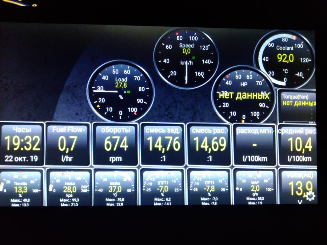

Сейчас вот такие показатели, если что. А было как у вас.
что за прога?
ну и все равно… в + коррекции скачут хоть иногда кратковременные? в идеале диапазон должен быть ведб +/-3%, ну до 5, дальше уже плохо… у тебя всегда минус?
Нет, это очень редко и это вполне нормальное показатели. В плюсе чаще, это тупо назло так низко опустились.
Прога Car Scanner, русский адекватный разработчик.

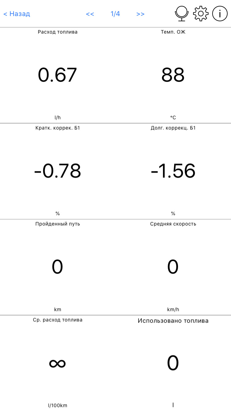

Отчёт: попробовал, приехал с работы, на прогретой с телефоном, с выведенными коррекциями которые были -8-9 открыл крышку бака иииии… Чуда не произошло, а с точностью до наоборот, у меня, как и у всех, вышло часть давления, а не засосало воздух, и коррекции стали -11-12, так что спасибо за вариант, но не мой он, к сожалению:)
О как! У меня падение в минус при работающем абсорбере тоже происходит.
Тогда совет померять давление в рампе и менять топливный фильтр с возможно регулятором.

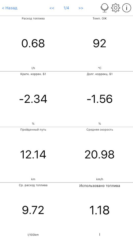

Ну вот обратный путь (в самом конце подключился, но не суть).

Как адекватно ДМРВ проверить? Инфы много нашел, толку ноль пока.
Да как? Показания на прогретом ДВС на ХХ должны быть 1.8-2.2, вот и все:)
Принял, буду смотреть.
СПАСИБО!
не за что, он очень надежен, и редко из строя выходит, и показания меняет, еще смотри на MAP (давление во впускном коллекторе) на его показания влияют клапана (их регулировка) но при отрегулированных на тех же ХХ на прогретой должно быть 0,27-0,33, по сути, эти датчики (довольно не корректно так говорить, заранее пишу, чтоб помидорами не закидали) можно сказать, работают в паре.

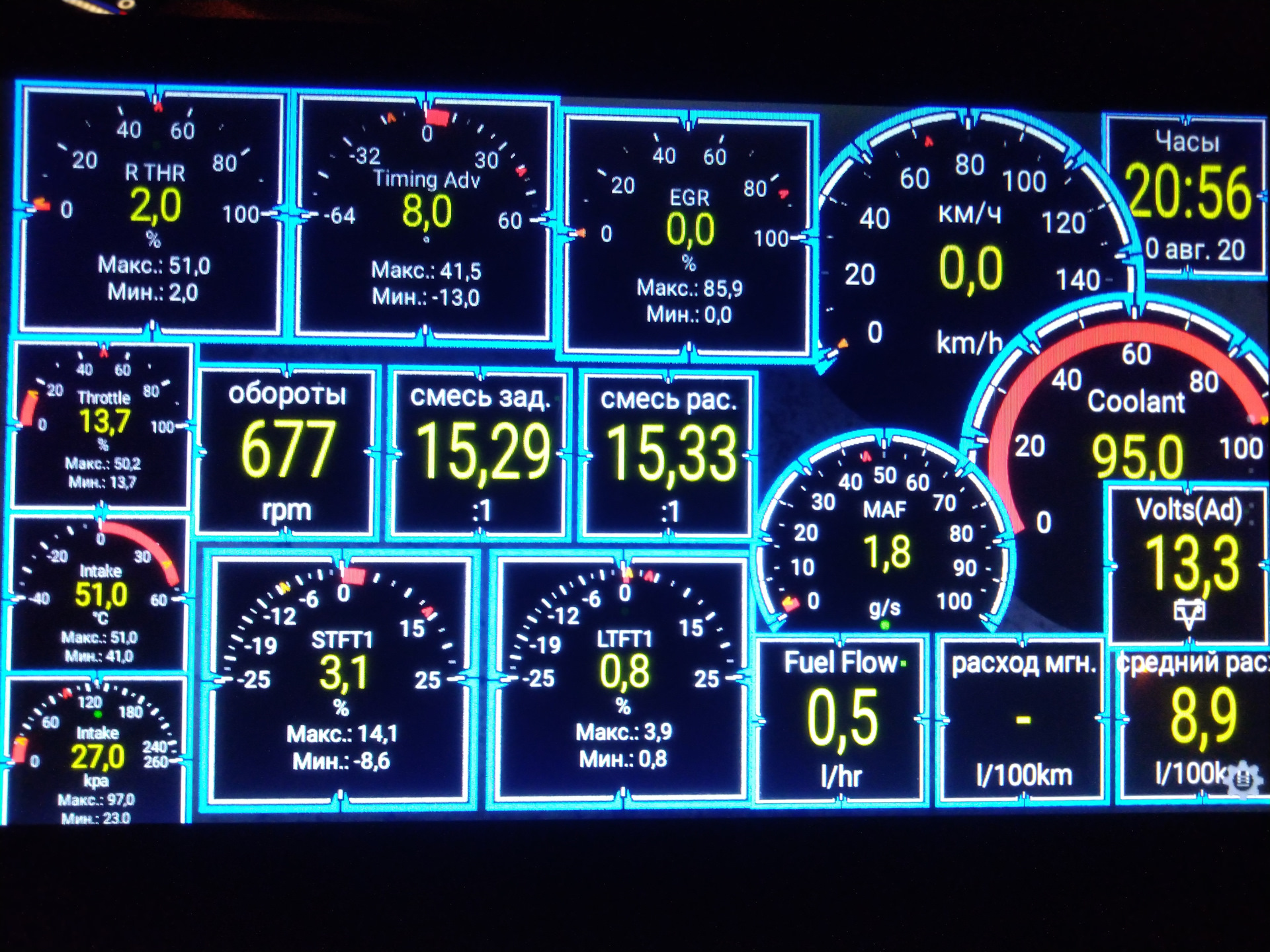

Вот в принципе норм параметры, на можно не смотреть ( стехиометрии), если какие параметры не понятны, пиши, разъясню, это близкая к идеалу работа ДВС R18a
Спасибо, чекну. Это очень полезно и я как раз искал подобный скрин от около идеального авто :)
xXxSHADOWxXx
Добрый день. И все же, судя по показаниям смесь обедненная (15,29-15,33)…Если я правильно понимаю. Скорее всего отсюда и коррекция такая. Сегодня свою машину проверил сканером — краткосрочная и долгосрочная коррекции в среднем -10…при показаниях соотношения смеси у меня 14,7-14-8… На холостых расход показывает 0,8 л/ч.
Может для наших это норма?
Да, норма, заметил что стехиометрия, о которой речь, врёт через елм, отключил ее совсем, в остальном да, пришел к выводу что норма, от -5 до -10 по городу, и кстати по трассе выравнивается к 0
