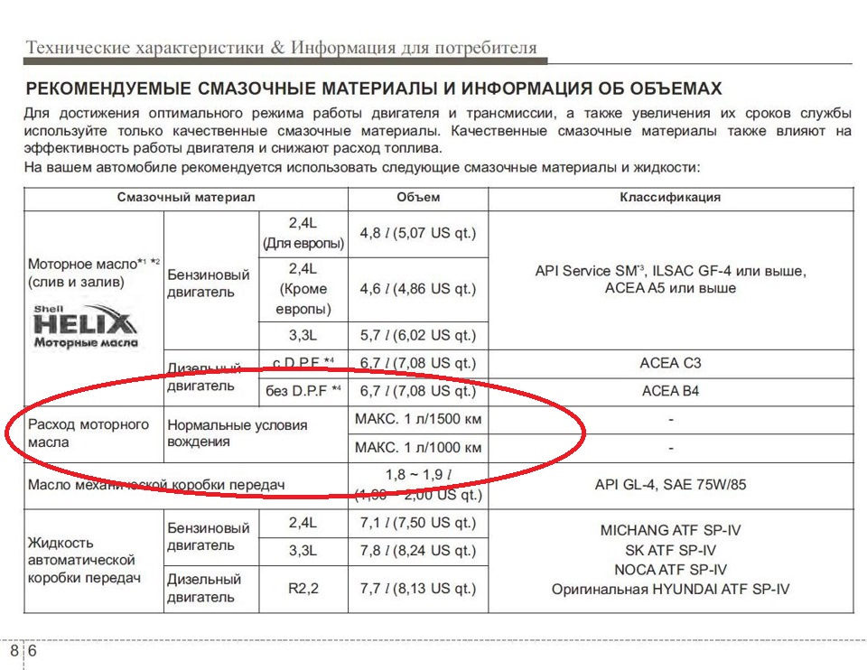

Вот лист из руководства по эксплуатации с расходом масла:
Спасибо, эту страницу из мануала я знаю… Даже внимание обратил на пропущенную строку во второй графе строки РАСХОД МОТОРНОГО МАСЛА… Я позавчера заменял масло — как обычно 0W40 Shell Ultra Helix. Выбираю его не только из рекомендаций завода, но и из за того что легко отличить контрафакт… Уже имел в советское время печальный опыт…
