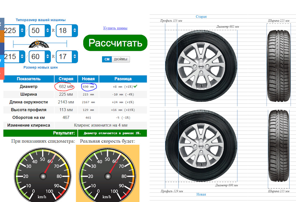

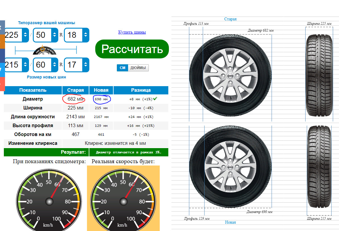

225/50R18 летом я ездил на таких. Мне по кайфу, спидометр только чуток врет. А так все нормально. Сылка в конце поста! А если у тебя 17 радиус можешь ставить 225\65\17 у них диаметр 432 мм. А у моих летник были 457 мм!
Да вы правы, что то у меня калькулятор брешит. Туда максимум 215/60/17 и то могут не залезть! Рискованно Смотря какую цель преследуете. Можно б.у. резину купить на авито по дешевки для эксперемента и поставить. Я так делал 1500 4 балонна ну или на свалке найти поставить. Или в интернете посмотреть кто ставил из ребя самый макс. По мне так 682 диаметр придел! То что у меня лето стояло
Ну как сказать. Мне кажется на зиму лучше не стоит покупать такой размер для это авто. По диаметру 690 получается, у меня летняя резина 225/50 18 682 диаметр. И там почти в претык было. Но там лето. А тут зима, а это налипший снег грязь и все такое. Потом цепочку одеть захотите… Лучше тогда 16 смотреть диаметр

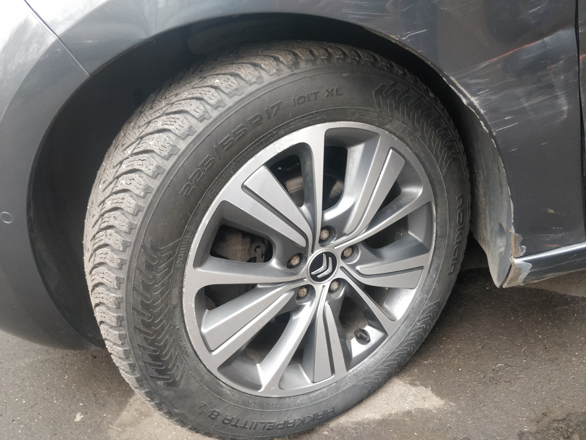

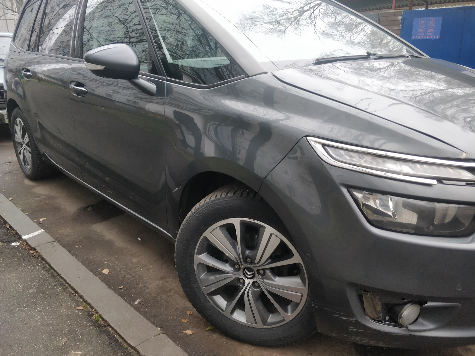

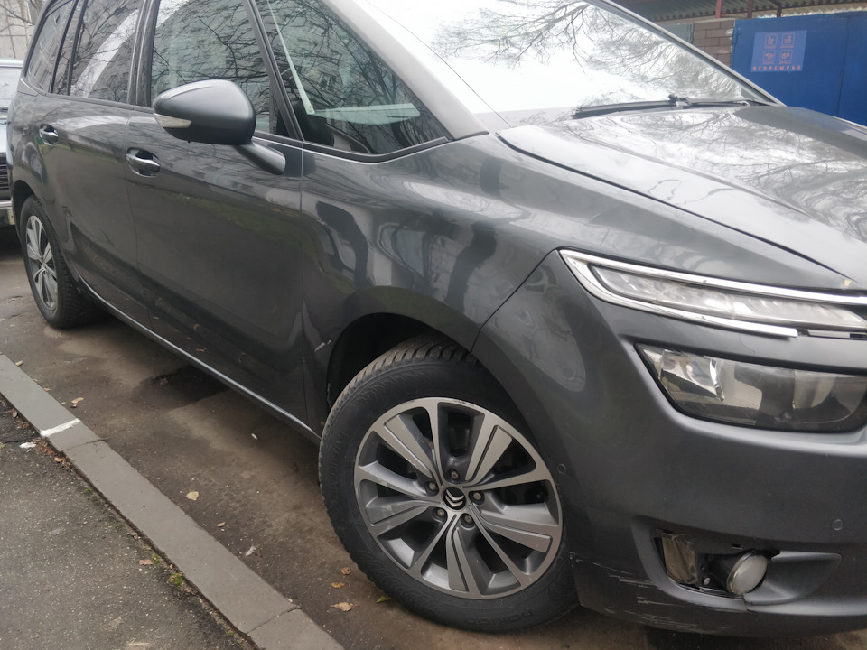

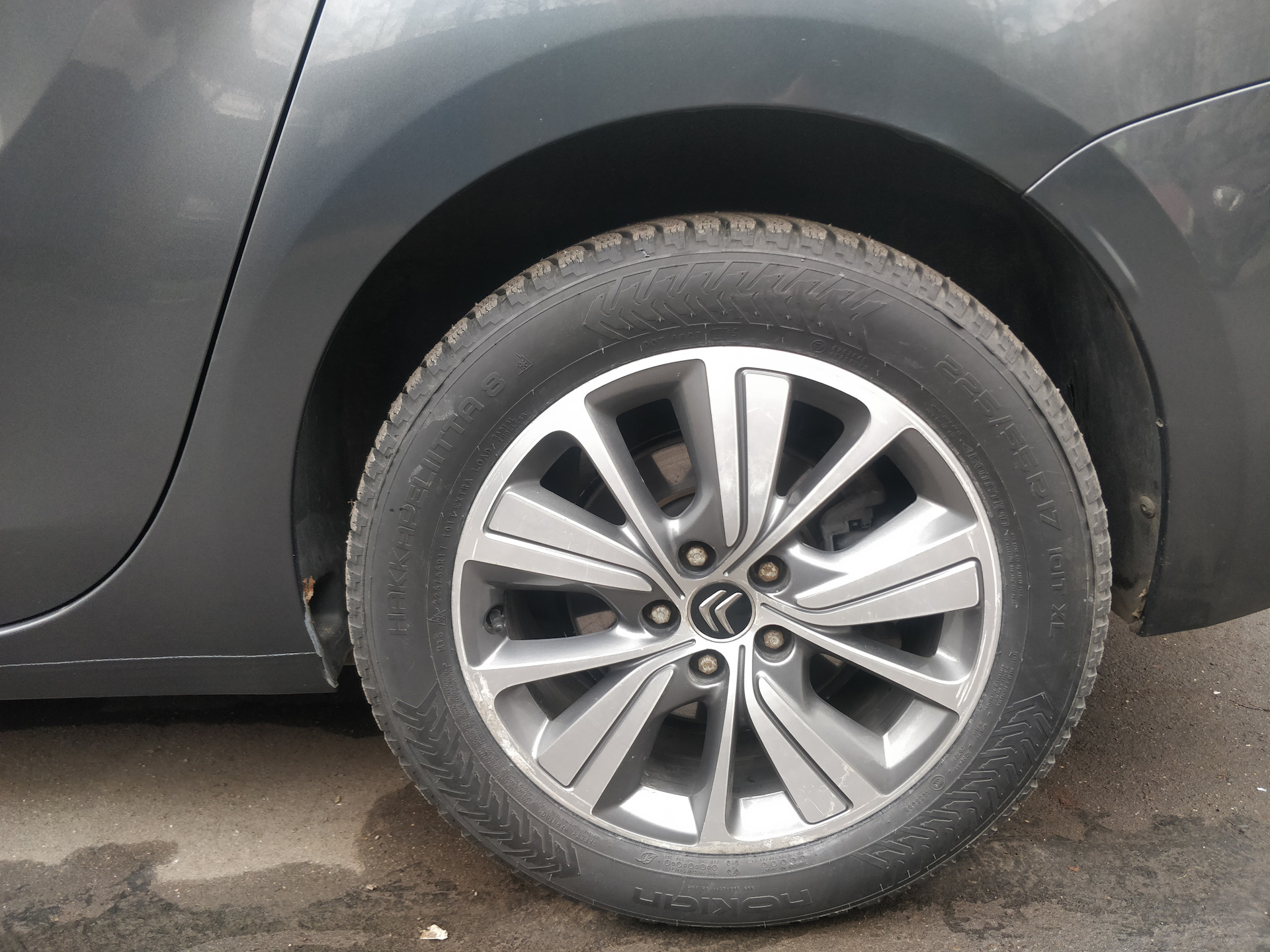

5 раз пересчитал на калькуляторе размеры, прочитал все записи и решил, что 225/55 R17 может цеплять, по итогу выбрал 215/55 R17 на лето. А можно попросить больше фотографий…
Летние же 225/50 R18 чуть больше. Разница в диаметре всего 3 мм по отношению к зимним 225/55 R17. Мои 215/55 R17 на 6 мм ниже. Если можно, фото передних и задних чисто сбоку по центру колеса, на просвет)

Не могу с диаметром разобраться. Калькулятор совсем другой диаметр выдаёт.
www.tacomaworld.com/tirec…tires=225-65r17-215-55r17

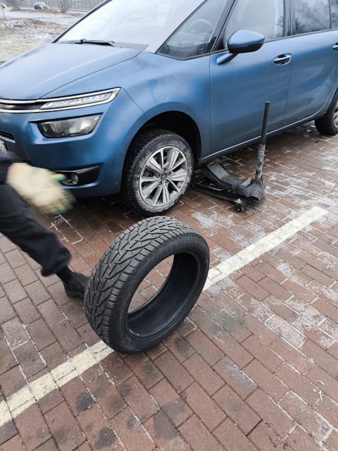

Да не не может, у меня летняя резина по диаметру больше! Я же тебе тогда показывал =) Скажи какие тебе фотки нужны еще сделаю =)
