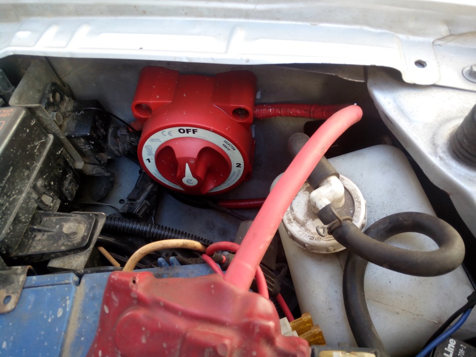

начнемс с того что в заголовке темы!

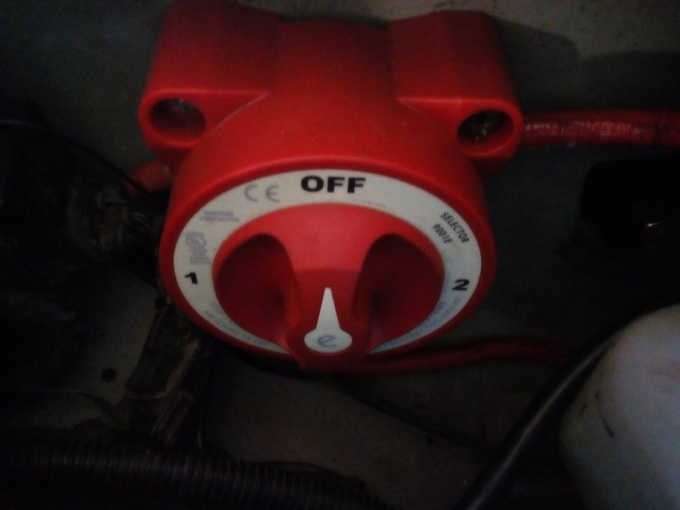

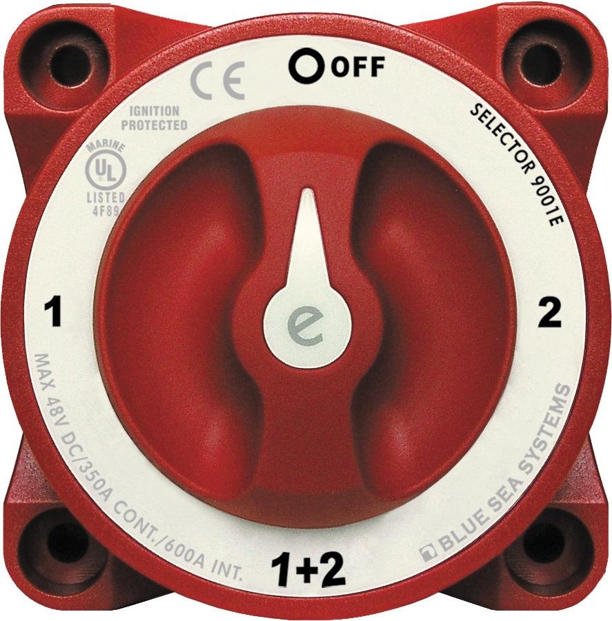

1 — Выключатель массы !
Лебедушка у мну установлена в бамперок, все хорошо. все красиво… Но … есть НО, я думаю не правильно, так как отсутствует возможность отключить питание экстренно, тоИсть моментально когда нужно, под настроение и тд и тп
Задался вопросом, какой ставить ?
пересматрел вариантов тьма тьмущая !
Из того что нарыл в тернете, больше всего меня возбудил выключатель как у gregprm, вот в этой темке Правильный выключатель "массы"…
принцип работы прост и легок, вкл\выкл и все счастливы )))
решил приобрести такойже… ) НО четырех позиционный ! (все таки алкоголь на меня влияет хорошо)
положение OFF — выключено все НА… !
положение "1" — подключена только масса автомобиля аки Моня
положение "2" — подключена только лебедушка Мони
положение "1\2" — подключены и масса авто и лебедушка (для полного счастья)

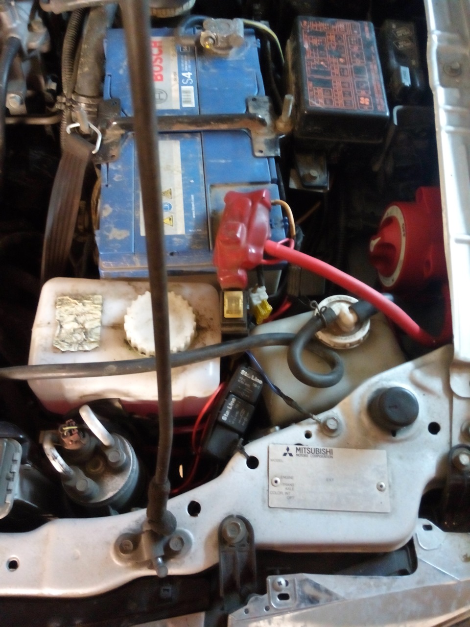

Так как Моня бензинковый, места под капотом для такого большого выключателя не оказалось совсем
Мишаня с ТРИТОНА предложил переместить расширительный бак к осушителю, освободив место для выключателя, идея имеет место БЫТЬ значит так и делаем!
только управляться все будет "+"
ну и усе вроде по лебедке и отключателю)))

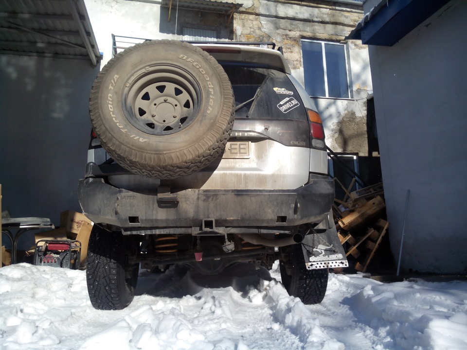

собсно пока мы покоряли просторы северного полюса Одессы-мамы, мы чуть поломали рычаг, писал ТУТ об этом, чуть чуть убили ходовую и рулевую (об этом позже…
НО САМАЯ ПЕЧАЛЬ… прости Vladushkin… я убил подарок с самого КАЗАХСТАНА !
все остальное ерунда, а тут даже слезу не могу пустить, глаза сухие, все выплакал…

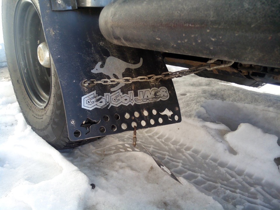

один брызговик потерял а второй поломал, лузермля :(
грусть беда (((
а также, совсем мелочь конечно, но мелочь понесет за собой БОЛЬШИЕ перемены…

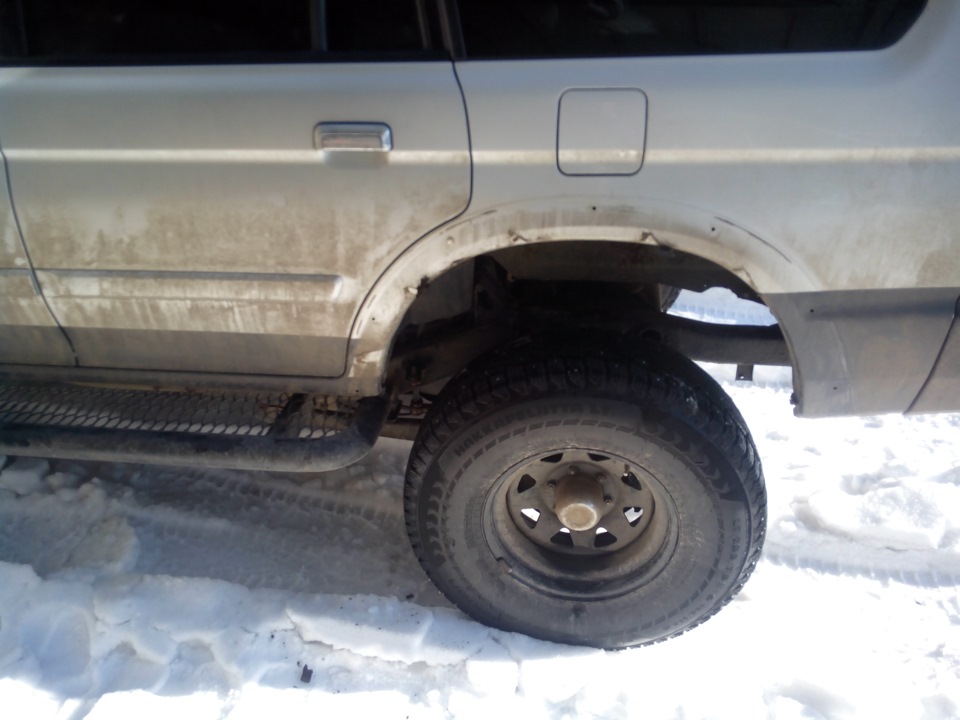

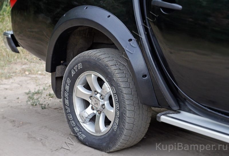

я разломал и оторвал к ОНОЙ матери расширитель арки…
терь Моничка выглядит не важно, но сЦуко брутально !
А терь ! Вопрос в студию ! (Alehandros, Саня присоединяйся, вот как я хочу)
буду делать расширители ВОТ так, без резинок, цельные… и вскрывать РАПТОРОМ их и всю ватер линию Мони… Шо думаете други и специалисты ?

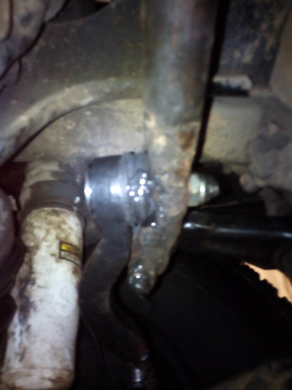

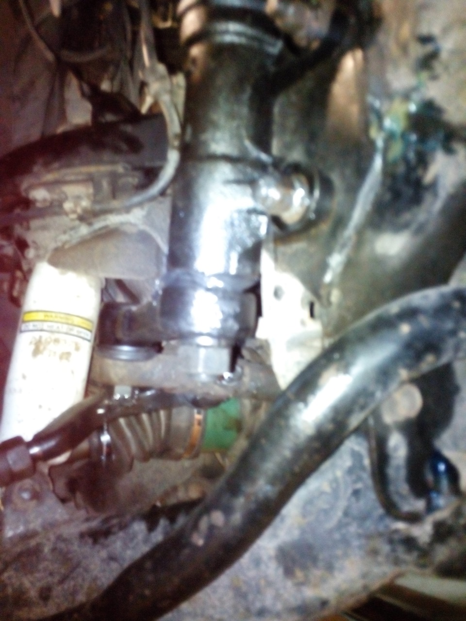

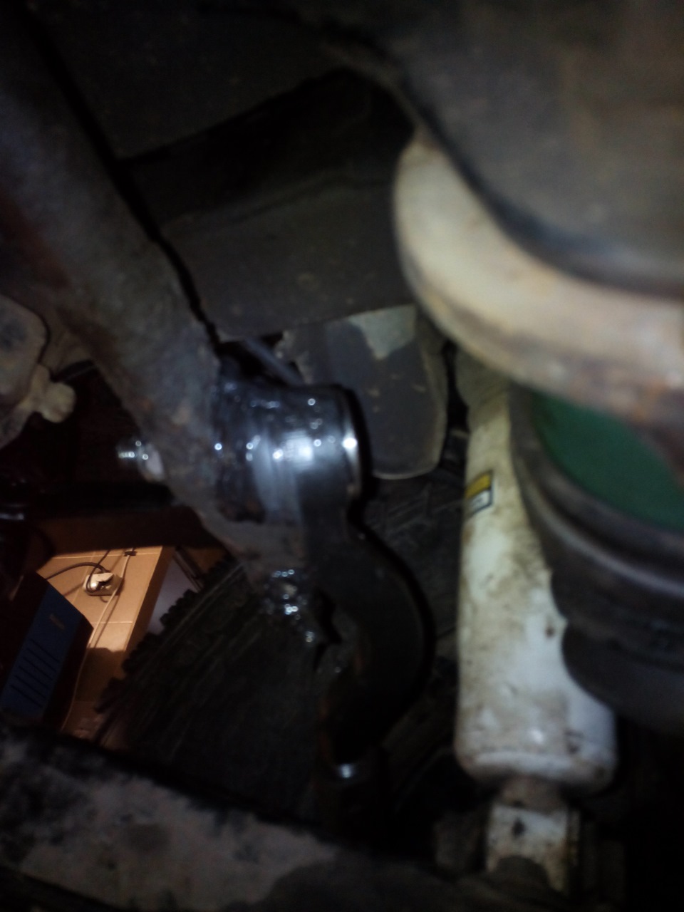

дальше, по ходовой, что подарила мне зима )))
Замена:
Рулевой маятник
сошка
рулевые наконечники
сайлент блоки обоих рычагов
сайлент блоки переднего и заднего стабилизатора
вердикт ! все под замену ! влитать так влитать!

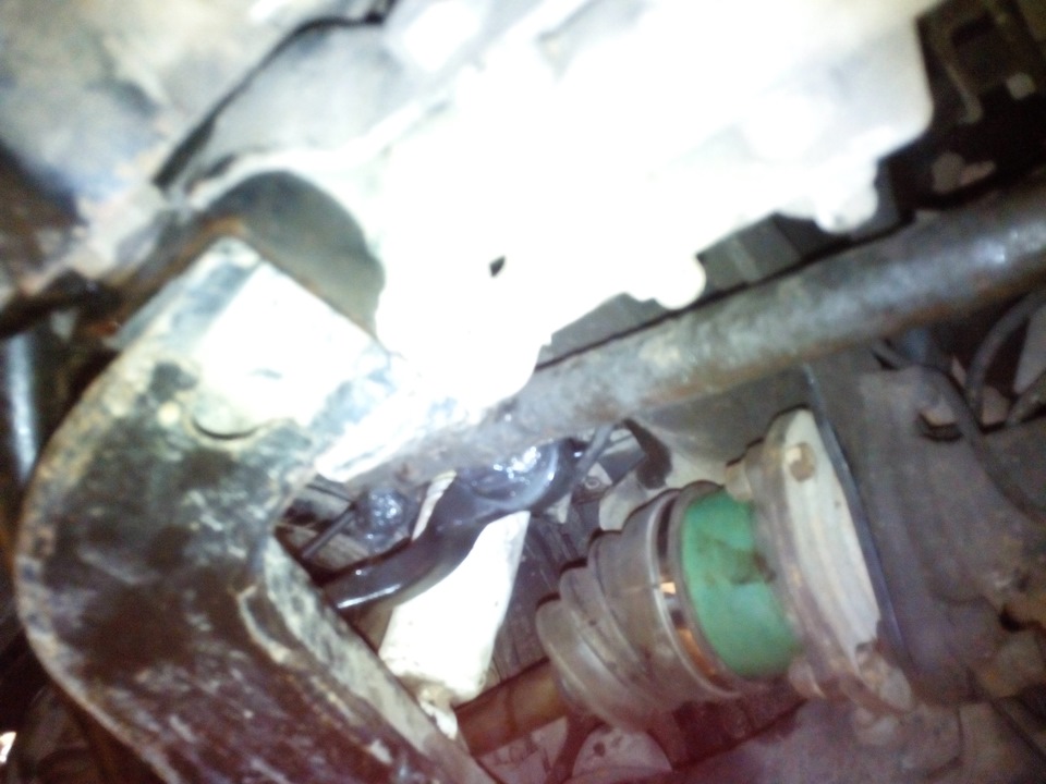

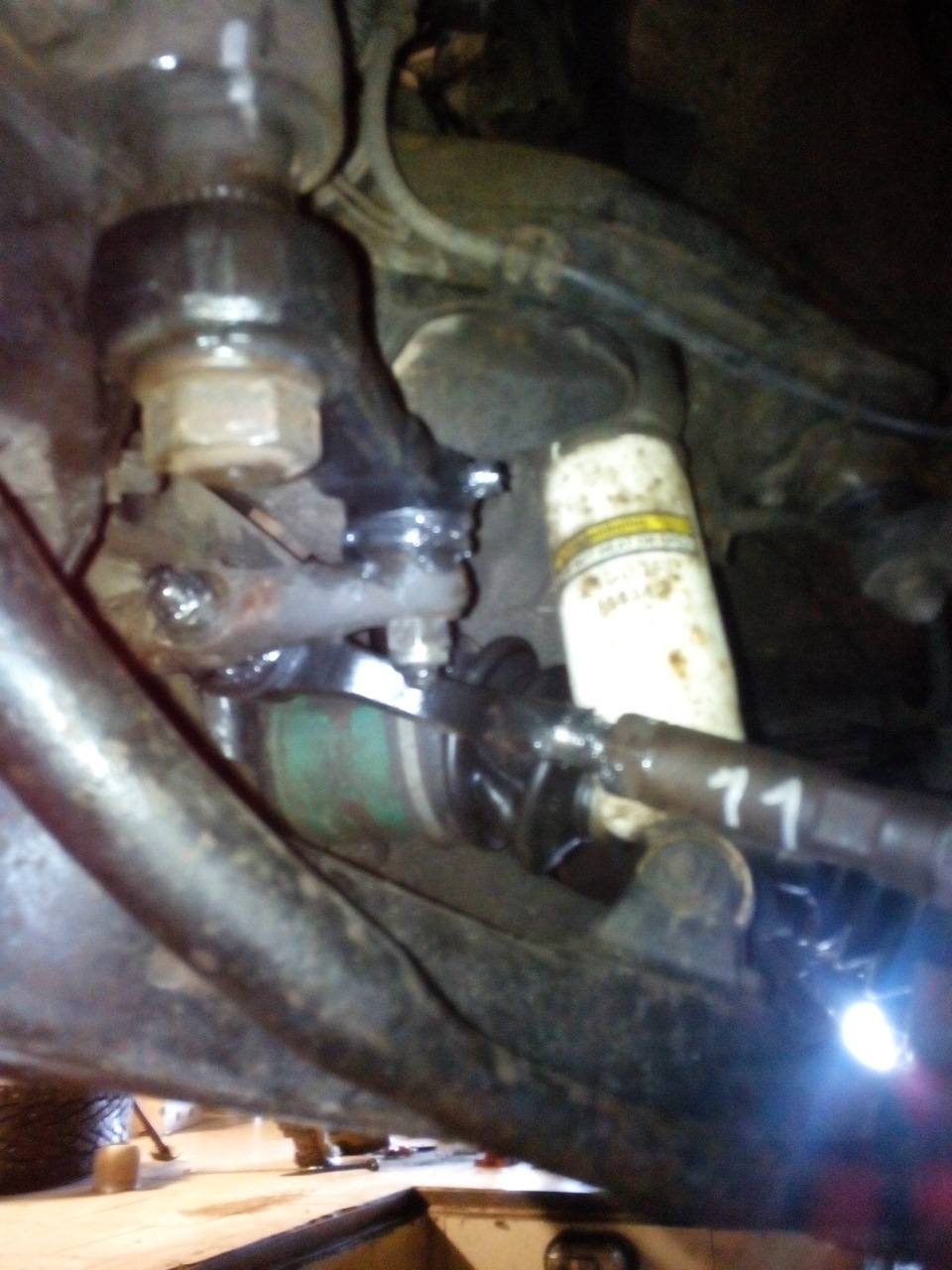

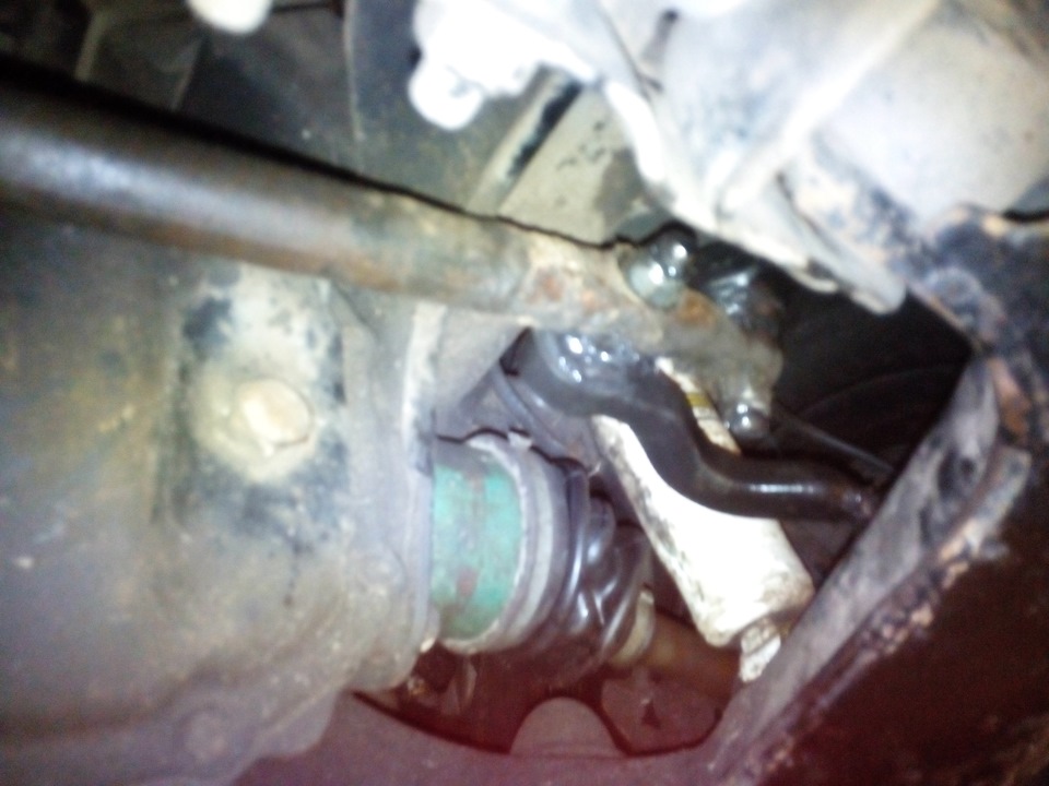

и теперь еще один вопрос к знатокам: (ДЭН, не забивай болт ! памаХи!)))))
вот видева ролик, тут слыны выстрелы, четко.
не могу понять что стучит…
под вопросом шаровые, пары, мост или что это может быть ?
появление стуков, только при полном, с пониженной и без, под нагрузкой, тоесть в снегу глубоком или подобном месиве, как с хвостом так и без

Таки на заклепки в крыло?

а ХЗ зачем, специально\не специально…
сугробы сносил попкой ))) вот и вот так )))

я чес слово, так их берег, когда мылся даже натирал как резину чтоб блестели ((((
Прасти засранца !
пока можешь пластинку на резинку приклепать, если не потерял
Красиво размыкатель внедрил, респект!:)
Когда руки дойдут, обязательно себе в Паджерика аналогичный запихаю на "массу". Лебедь всё же планирую на "грюнер", чтобы моментально можно было гасить не вставая с кресла…:)

переключатель бомбовский (где нарыл?)

Конечно на видео не слышно откуда конкретно исходит звук, но могу сказать что звук зацепа при вращении. То есть это могу предположить, что это могут быть шрусы в гранате или же в дифференциале сателлиты или ГП.
Привет Денис.
шрусы я поснимал с полуосями, дабы все забить смазкой и поменять хомутики.
они целые (
Садишься за руль и едешь 3-5 км/ч а рядом идет друг/кум/сват/брат и слушает откуда конкретно исходит звук.
еще вот что замеченно
полу ось когда в тисках, внутренний стакан гранаты если полностью натянуть вверх, то при изменении угла стакана его стопорит…
надеюсь внятно я выразился, тоесть создается впечатление что при критичном угле может рвать… может ли быть у полуоси в рабочем режиме на машине такой угол или нет ? что у меня по машине сделано ты знаешь
Нет, физически не может быть критичный угол.
тогда не шрус ( млин !
хоть бери и весь мост разбирай!
причем стук когда Моня именно в натяг идет, под нагрузкой
и на ПП, верно?
только на ПП !
Значит начина от переднего кардана (крестовины) и заканчивая внешними гранатами на полуосях все нужно либо проверять либо слушать.
как в песне "Ни минуты покоя." ))))
от у меня игрушка веселая !
Точно)
цепь.
звук один в один, посмотри www.drive2.ru/l/5457275/
Цепь? А звук разве не спереди? И если это цепь то ты четко должен слышать звук из раздатки.
во всех случаях, все говорят что звук от кудато снизу и с переди.
нашел еще ролики со звуком характерным моему (((
и после замены цепи или раздатки, проблема исчезает
что думаешь ?
Допускаю что может быть и в цепи, но разница звука с моста и с раздатки существенная, Прислушайся точнее откуда звук.

Присоединяюсь к теме расширителей арок. Я свой передний тоже сломал на половину)
Теперь по теме непонятного стука: мое ИМХО — это проскакивает цепь в раздатке (даю 99%), я с таким стуком катался где то 2 месяца, он только учащался со временем использования 4вд.
Первым делом предлагаю простую диагностику: открутить заливную пробку на раздатке и посмотреть видно цепь или нет. Если видно — она провисла (можно пощупать ее шат вверх-вниз), если ее не видно и она за отверстием — она в порядке (натянута).
О! а вот это дело !
спасибо ! завтра же гляну !
и как вылечил ?
я купил б/у раздатку и поставил ее, все стуки пропали вместе со старой РКПП)
немного подробнее в моем БЖ — www.drive2.ru/l/4995393/
теперь ищу мастера чтоб перебрать мою родную РКПП ( поставить новую цепь и определить насколько сносилиь шестерни, чтоб знать менять их тоже или нет. Ну и необходимые сальники в РКПП походу разборки-сборки нужно поменять)
цепь порядка 400 баксов вроде, да, есть смысл взять раздатку ( если это цепь

а где купить такой выключатель?
Брызговика жалко, но нужно было подтянуть цепочку, может и не потерялся б.
у Ромки в Одессе, в ТРИТОНЕ
надо будет свисти, вышлю )
Железные расширители сделай. железные :)
варить…
как то не ХО…
Зато один раз и наверняка
А бушвакеры всякие то же можно оторвать
И стоят, как конь! )
посмотрим, Саша сейчас считает
Он понял мысль.
будет очень дорого, буду восстанавливать как есть

по выключателю массы/лебедки
я себе сделал на лебедочном соледноиде. чтобы был запасной.
раньше были соленоиды-бочонки … пару раз ЗИП пригодился.
сейчас стоит новый тип — квадратный, пластмасовый… тьфу.тьфу.тьфу … но запас карман не тянет
хотя в экстренных случаях нужен именно ручной…
вот ! вдруг где-то что то закоротит !
и вывернет лебедка Моню на изнанку )
Раптором по кругу, должно быть неплохо…
да, по кругу, арки и полоса темно-серая, должно быть по фасону, бампера же черные
И защита заодно…
к стати, что интересно, ЛКП не царапается ветками !
Раптор будет конечно побрутальней и понадежней ))))
