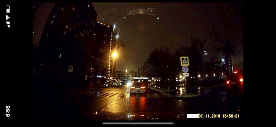

Забрав через неделю провода, ринулся прямиком к моему старому знакомому, Honda-диагносту для подключения.
Данные изображения взяты с телефона (подключается по Wi-Fi), а вот реальное изображение на компьютере:
Установку произвели "скрытым" способом: строго под зеркалом видна только камера, проводка же и блок правления скрыты в недрах авто. В этот раз не забыли установить блок управления таким образом, чтобы можно было удобно и оперативно доставать флэшку для слива особо интересных моментов на комп.
Теперь стало намного спокойнее.
