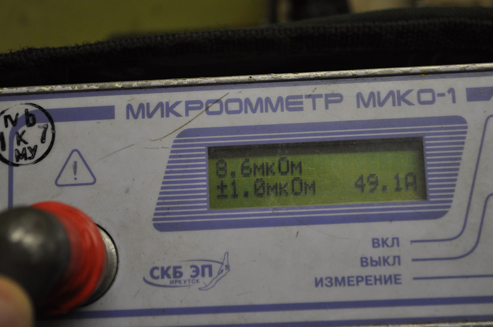

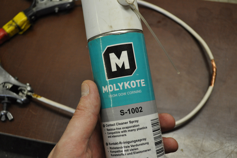

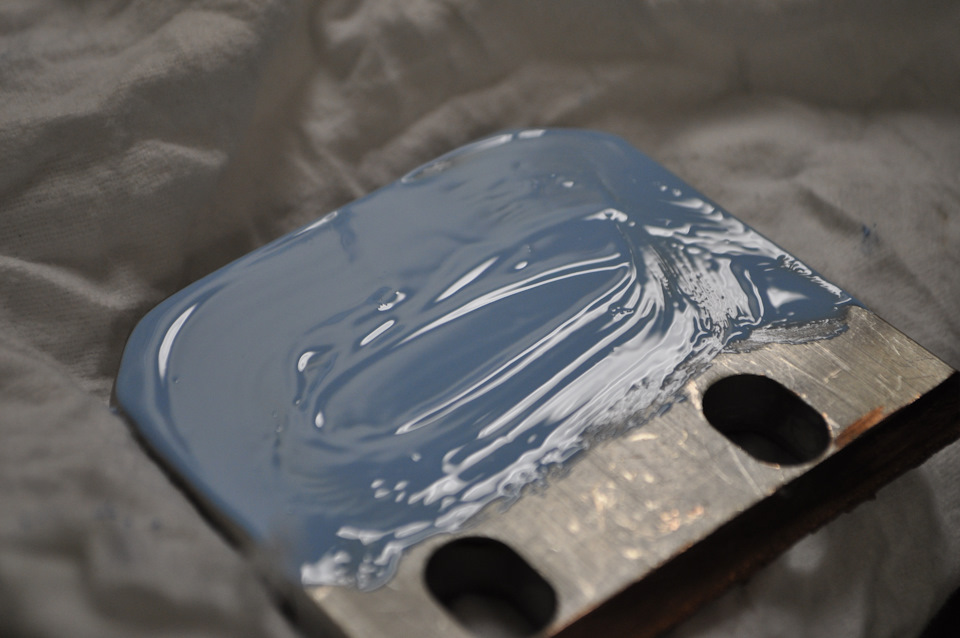

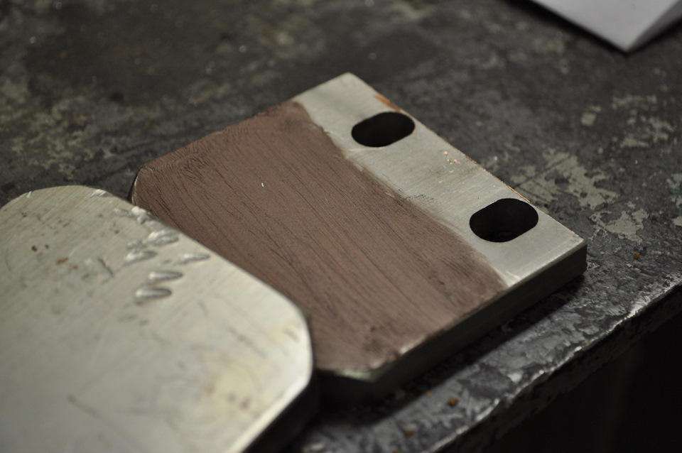

Намутил кучу смазок и решил устроить небольшой эксперимент. Будем смазывать контактные соединения и измерять при этом переходное сопротивление в нем (измерения сопротивлений постоянному току контактной системы). В качестве прибора для измерений выступает МИКО (микроомметр).
Опыт простой: берем две медные пластины (чистый электротех). Наносим смазку. Стягиваем их струбцинами с одинаковым усилием. Контролируем, чтобы пятно контактно в каждом опыте было одинаковым. Измеряем переходное сопротивление.
Значения получаем в микроомах. Для справки:
1 Ом = 1000000 мкОм
10 мкОм = 0,00001 Ом
Это, чтобы Вы понимали про какие цифры идет речь и не слушали тех техническинеграмотных людей, кто выполняем эти измерения обычным китайским мультиметром. К слову, значение силы тока при измерения составляет около 50 Ампер…

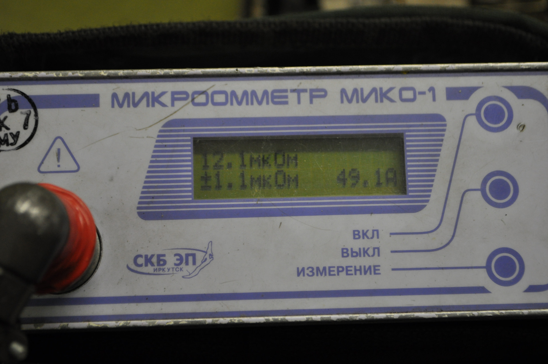

Результаты предыдущих измерений:
Без смазки. 13,1 мкОм (+/- 1,1 мкОм)
MOLYKOTE HSC Plus Paste. 9.4 мкОм (+/- 1,0 мкОм) При условии, что она наносится ОЧЕНЬ ЖИРНЫМ слоем.
MOLYKOTE HSC Plus Paste. 8,0 мкОм (+/- 1,0 мкОм) При условии, что она наносится ОЧЕНЬ ТОНКИМ слоем.

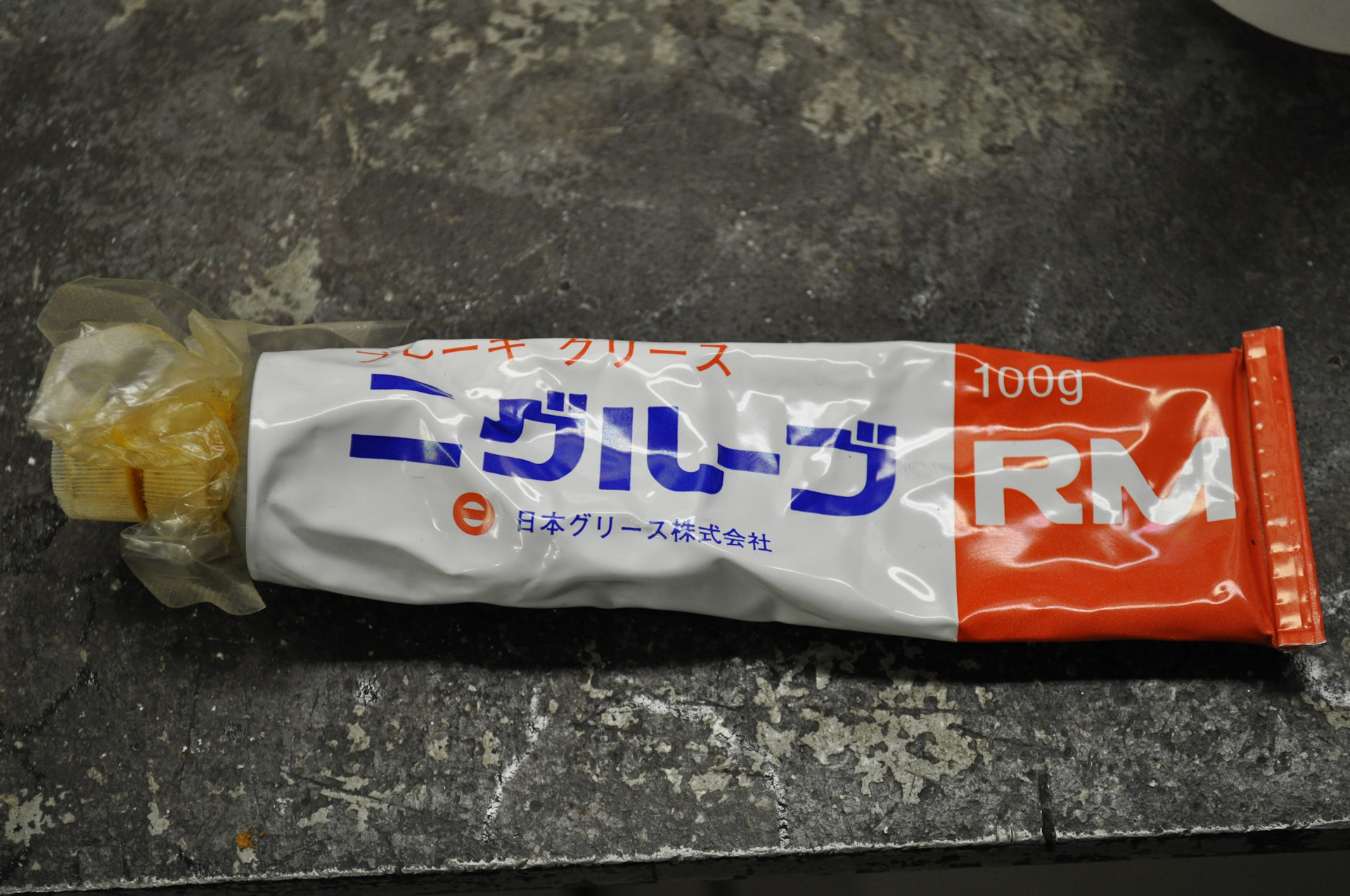

Niglube RM. 11,9 мкОм (+/- 1,1 мкОм)
TRW/Lucas PFG-110. 9,0 мкОм (+/- 1,0 мкОм)
LIQUI MOLY. Bremsen-Anti-Quietsch-Paste. 13,8 мкОм (+/- 1,1 мкОм)
LIQUI MOLY. Медный аэрозоль 8,4 мкОм (+/- 1,0 мкОм)
LIQUI MOLY. KERAMIK PASTE. 9,1 мкОм (+/- 1,0 мкОм)

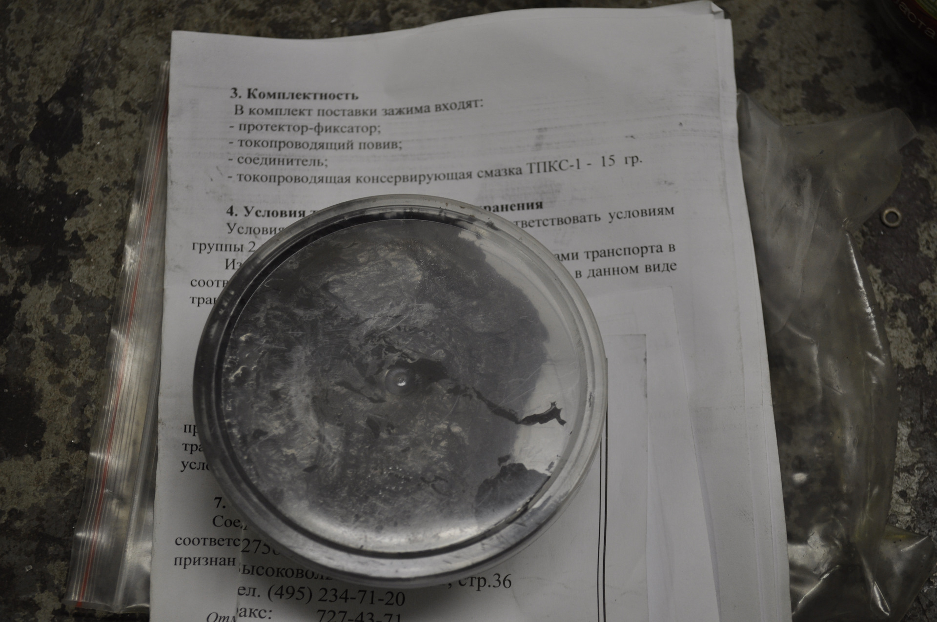

Токопроводящая консервирующая смазка ТКПС-1. 4,9 мкОм (+/- 1,0 мкОм)
Литол-24 (люкс). 6,8 мкОм (+/- 1,0 мкОм)
Солидол. 8,6 мкОм (+/- 1,0 мкОм)
Смазка ШРУС TADEM. 12,1 мкОм (+/- 1,1 мкОм)
Специализированная смазка для контактных соединений красного цвета. 30,6 мкОм (+/- 1,3 мкОм) По определенным обстоятельствам имя ее не раскрывается. Обычному автомобилисту ее все равно не купить ни за какие деньги, да и не стоит, если посмотреть результаты измерений…
SHELL NERITA HV 12,5 мкОм (+/- 1,1 мкОм)

Ну а лидером теста стала, знакомая только узкому кругу людей, токопроводящая консервирующая смазка ТКПС-1, показав результат в 4,9 мкОм.
Сегодня выяснил, что на результаты измерений влияет и то, каким слоем вы нанесли смазку, если она густая. Но, результаты при этом в пределах погрешности.
Если смазка пластичная, то каким бы вы ее слоем не наносили-лишнее выдавится. И на конечный результат этот факт не повлияет ни каким образом…

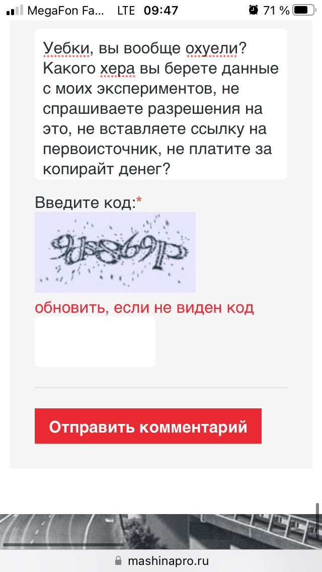

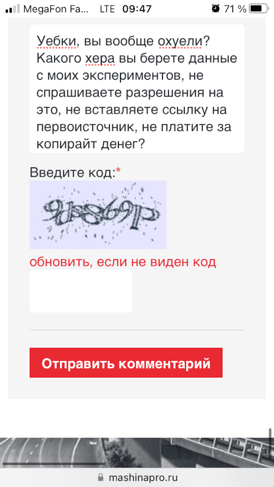

Приветствую. Это случайно не ваш эксперимент?
mashinapro.ru/2039-effekt…kkumulyatornyh-klemm.html
Спасибо. Да, они украли инфу, а денег перевести забыли. )))
Пойду поговорю.

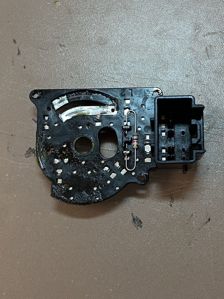

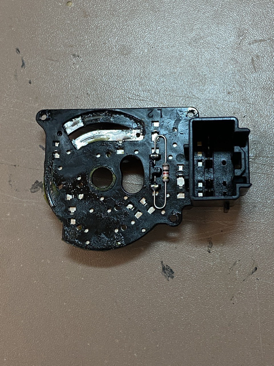

Приветствую 🤝! Знающие люди подскажите пожалуйста 🙏 — чем смазать контакты в кнопке стеклоподъемника ? А то задолбался её разбирать постоянно и чистить контакты 😩
А что с контактами?
Подгорают, приходится чистить )))
Ни одна смазка не поможет. Надо разбираться, почему создается либо слабый контакт, либо почему тянется дуга в момент размыкания.
Штатный пред не сгорал? Возможно просто витковое на моторчике и идет больший ток через контактное соединение?
Пред не сгорал ))), эта проблема не у одного меня, у многих на спортаже 3 такая морока 😞
Ну, значит просто остается терпеть эту болячку )))
Спасибо бро 🤝, успокоил 😉😂👍
У нас через одного коробка отрыгивает. Так что не парься по поводу своих мелочей )))

Вчера попробовал измерять сопротивление просто самой смазки HSC Plus, в режиме омметра ничего (предел мультиметра 50МОм), а в режиме проводимости результат примерно 0.150 наносименс (если я правильно перевел, это где-то в районе 7000 ГОм). Мерял и колбаску, и растертую по бумаге.
Прочитал про смазку HSC Plus. Применение: Высокотемпературные резьбовые соединения, Узлы трения с медленно движущимися деталями при высоких температурах, Фланцевые соединения в химической и нефтехимической отрасли и… В качестве контактной электропроводящей СРЕДЫ в электрических соединениях .
Озадачился, потом подумал. Может мы не правильно понимаем понятие "Электропроводная резьбовая паста (смазка)". Смысл не в хорошей проводимости, а в ЗАЩИТЕ электроконтактирующих элементов, да и как разбавленная маслом медь может уменьшить сопротивление. Т. е. по своим электрохимическим свойства такая смазка ДОПУСКАЕТСЯ к этим самым контактам. Не навредит, не вызовит коррозию или иную химическую реакцию. Как-то так. Впрочем, а как быть со словом элктропроводящая…
Купил. не помню название, "электропроводящую" аэрозоль для улучшения контактов. Сопротивление "бесконечное", и написано, что предназначена для чистки, снятия окислов. Правда требуют во время работы АКБ отключить.
В общем, хочешь улучшить контакт, замени или зачисти его. Ничего не меняется в жизни :))
Нет, на самом деле все гораздо проще. Смазка действует на микронном уровне (собственно по размеру частиц меди и олова в ней), частицы заполняют микропоры в контактах и соответственно увеличивают площадь контакта, снижая переходное сопротивление.
Например мой личный тест — чистые и обезжиренные кончики щупов мультиметра надо достаточно сильно прижать между собой, чтобы получить "нулевое" сопротивление. А когда они в смазке — "нулевое" сопротивление практически без усилий.
Похоже, что так. Надо "втереть" такую смазку и никакого толстого слоя.
Лишнее выдавит, поэтому думаю что разницы никакой нет

Наткнулся на ваши опыты. И все правильно пишите и про неровности и про пятно контакта. К эксперименту вопросов нет, ну почти…
Вас не смущает, что диэлектрическая смазка показывает выдающиеся результаты по проводимости? Литол, шрус, солидол должны увеличить сопротивление и никак не уменьшить.
Смазка по проводимости, как минимум, должна быть не хуже (или близко) ваших пластин, что бы сопротивление показать не выше чистого соединения.
Возможно ошибка закралась в том, что плохо мыли (если мыли) пластины после каждого опыта и по сути измеряли не ту смазку.
Мысли в слух.
