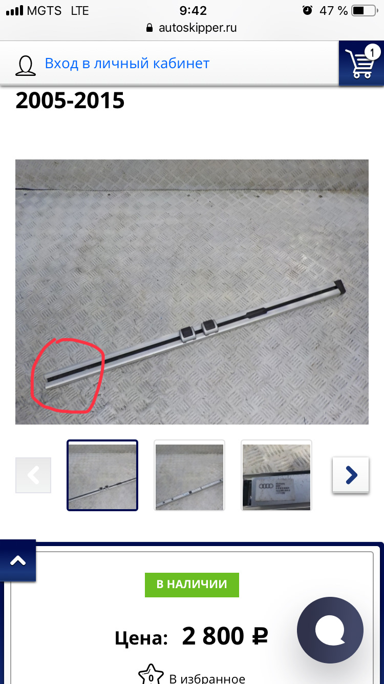

Полтора года назад я приобрел в Польше третий ряд сидений с системой крепления груза. При покупке рельсах не было торцевых заглушек, за что продавец скинул 100zl. Подумал, потом новые закажу, а не тут то было!
Как позже выяснилось, эти заглушки не продаются отдельно от алюминиевых направляющих (рельс). Поиск только заглушек не увенчался успехом, да я не сильно упорно искал (не самая нужная деталь а автомобиле).

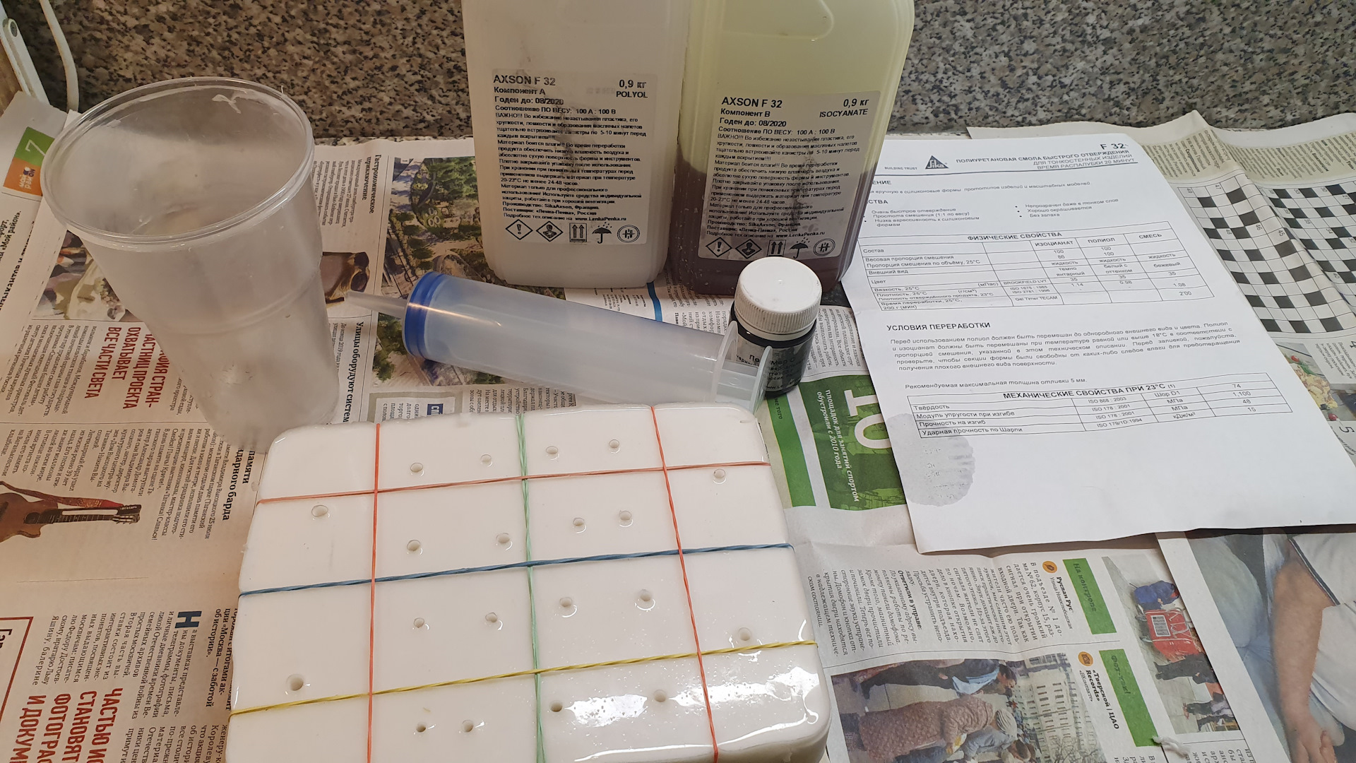

ЧТО НУЖНО:
— Оригинальные детали
Спасибо Максиму (MaxJK) и его Audi Q7 v12 500+ Белое безмолвие
— ToolDecor 25, жидкий силикон для форм
— Axson F32, жидкий пластик для литья
Покупал тут: www.lenkapenka.ru/
КАК ДЕЛАТЬ:
1. Размещаем детали для изготовления формы
2. Заливаем форму
Ждем 24 часа до полного высыхания формы
3. Изъятие формы
4. Доработка формы
5. Разделяем две части формы
6. Заливка верхней части формы
7. Форма готова
8. Заливка жидкого пластика
Axson F32:
Время жизни: 2 мин
Время извлечения: 20 мин
Твердость: 74D
"Время жизни" это время за которое пластик густеет с момента смешивание двух компонентов. Следовательно необходимо за 30 секунд смешать и начать заливку.
9. Извлечение деталей
10. Установка на машину
Вот такая была проделана работа, по изготовлению копий заглушек.

Заливал в одну часть формы, а потом прижимал второй частью? Или заливал через мелкие отверстия? За 2 мин сложновато успеть
Заливал шприцом. Есть на фото
Извиняюсь не увидел за банками :)

подумал что отличка была тип черновик, а результат уже на 3 принтере! а какой расход с этих двух емкостей?
Каких эти двух емкостей?
толдекор и аксон
На форму около 1кг
Пластик 80гр на четыре заглушки
