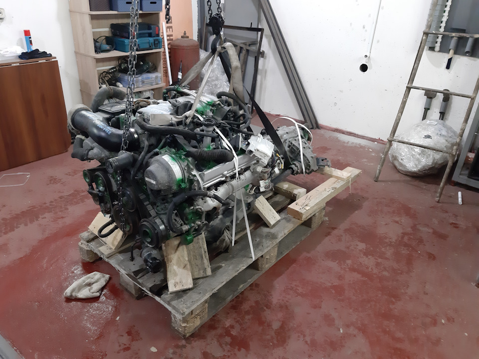

Уже который год хочется каким-нибудь образом значительно увеличить мощность мотора. Не то чтобы мне ее не хватает, просто хочется и все. И вот, пришла очередная зима, а значит настало время творить)))
Из возможных вариантов:
1 Установка блока увеличения мощности, типа fgc, пробовал, и с буст контроллерами и без, но WOW-эфекта не получил. Да, машина бежит заметно бодрее, но пушкой не становится. Да и несколько раз на трассе в неприятный момент у меня вылетала ошибка по утечке топлива, неприятная скажу я вам ситуевина, после чего шайтан коробку решено было снять…
2 Прошивки ЭБУ. На сегодняшний день их великое множество, кататься на них не катался, почему-то у меня к ним неприязнь, может это из за негативного опыта с блоками увеличения мощности, да и думается прибавка будет не сильно больше все той же дайте коробки . Да и прошивки сами по себе, для большей отдачи, требуют увеличения объёма поступаемого воздуха, а это следующие пункты…
3 Установка VGT турбины. Вот этот вариант мне долго не давал покоя. Казалось бы по креплениям все подходит от паджеро 4 200л.с но правильное управление турбины оказалось реализовать сложно, в нашем регионе подобными работами никто не занимается, да и дистанционно, я не смог найти желающих мне помочь. Из возможно простых решений — в ЭБУ нашего мотора, есть отрезок кода управления лопатками турбины с изменяемой геометрией, и должен он выдавать сигнал на 21 ПИН колодки, нужно перепроверять, есть ли на этом ПИНЕ шим управление актюатором, и корректно ли эбу будет управлять актюатором. Я так и не проверил, руки не дошли, а у заинтересовавшихся есть возможность проверить эту теорию…

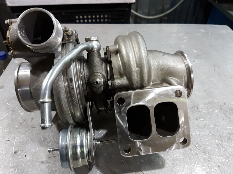

4. Затем появились мысли, взять Твинскрол от субару или лансер эво и прикрутить его к спорту. Ведь по идее получаем и ранний подхватить турбины и буст без провала до самой отметки и без лишних электронных управлений. Смущает лишь то, что я так и не нашёл не одного примера установки твинскрола на дизель, почему объяснений тоже не нашёл. Хотя этот вариант самому мне очень был интересен.
Но все эти варианты дальше копания в интернетах так и не ушли, от части из за скудной информации по реализации идеи, от части от не сильно то большой прибавки по мощности в сравнении с предстоящим геморроем)))

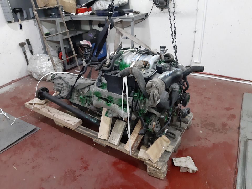

И решил я поступить более радикально. Если очень хочется увеличить мощность мотора, но не получается, значит нужно менять мотор целиком. И тут на выручку приходит ставший уже народным uz-fe. А точнее был приобретён 3uz с 6at от маджесты. Который в ближайшем обозримом будущем я попытаюсь внедрить в спорта. Так же куплено все необходимое, по сращиванию трансмиссии миру и Тойоты и кое какие работы уже запущены. Обо всем происходящем я буду писать по мере завершения работ. Что из этого выйдет посмотрим.

Тоже подымываю о свапе. А что можешь сказать, если рассмотреть вариант M57 BMW 3.0 c 6at?
Мотор-ураган. Но не знаю как встанет по компановке, нужно мерить. Так-то он длиннее чем 3uz.
"А точнее был приобретён 3uz с 6at от маджесты"…
Где приобретался? Контакт можно? И что по цене?
С покупкой сложная ситуация, конкретного продавца у меня нет. Человек покупал мотор, потом что-то пошло не так и я его перекупил. По цене вышел 110 тыс.

Саша привет! Как предполагается стыковать Супер-селект с коробой от UZ?
Это не сложно, это я позже опишу процесс.
Так а есть же готовое решение в виде бензинового спорта, не?
Это слишком не интересно. Да и характеристики мотора 6в31по сравнению с 3 uz вызывают только улыбку.

Хм, коллектор с ТКР от 200 сильного П4 найти не такая уж и проблема. А ТКР гаррет с двухзаходной улиткой тут устанавливали на Эль200. Вот только не понял как это спасет от "турбоямы" — импульсный наддув даст не более 10-15 л.с. сверху при огромных затратах на создание правильного выпуска.
Я тоже задумываюсь установить более объёмный мотор, но не в спорта на в Киа. И как то странно, вот уже два человека со спортом 3,2 думают о смене мотора, в то время как большенсво с 2,5 стонут о нем)) а может лучше какой нибудь ФВэшный БКС или Casa — v6 три литра и мщность 250 сил?
Сам по себе коллектор с трк от п-4 найти вообще не проблема. Впускной тоже, но не понятно как упралять этим трк. Поэтому кажется более простым твинскрол.
Про турбояму не понял.
Про casa, может мотор и хорош сам по себе, но цена на него и сложность стыковки не сравнимы. Uz стыкуется порой стандартными заводскими запчастями, ну или с минимальными вмешательствами. Это и подкупает.
Так карту управления ткр в мозги влить)) Про яму я писал относительно двухзаходной турбины, с мой точки зрения нихрена она не даст, если производительность компрессора такая же. Каса же идёт вместе с айсином, думаю проблем с ней не будет
Так я и говорю, не смог найти решения, как залить и кто зальет и где ее взять. Готового решения нет. По крайней мере у нас в регионе точно.
Про твинскролл, так ее именно для этого и ставят. Это и есть механический "аналог" изменяемой геометрии. Ее ставили, чтоб уйти от варианта с двумя турбинами. Чтоб и яму уменьшить и на верхах не сдуваться. Есть у нее свои мунусыы по сравнению с vgt, но есть и плюсы, не зря ведь vgt не ставят на бензин до сих пор. Только порше вроде пытаются.
Если с айсином 760, то да стыковка будет легче, но цена всего комплекта не сравнится с uz.
ну я как минимум знаю кто знает расклад карт по мозгам. двухзаходная это не аналог геометрии — это даже не жалкое подобие, на бензин геометрию не ставят потому, что очень высокая температура выхлопа — лопатки сгорят.
Аналог я написал в кавычках, смысл был, в том что оба этих решения преследуют одну и ту же цель.
А вгт не ставят не из за температуры, причин тому масса, хотя бы инертность управления лопатками, в следствии чего в переходных режимах на бензине возникают детонации, а дизель к этому намного устойчив. И это если кратко.
Инертность в управлении лопатками? Тогда сбросной клапан с пневмоуправлением вообще инертен как ленивец
