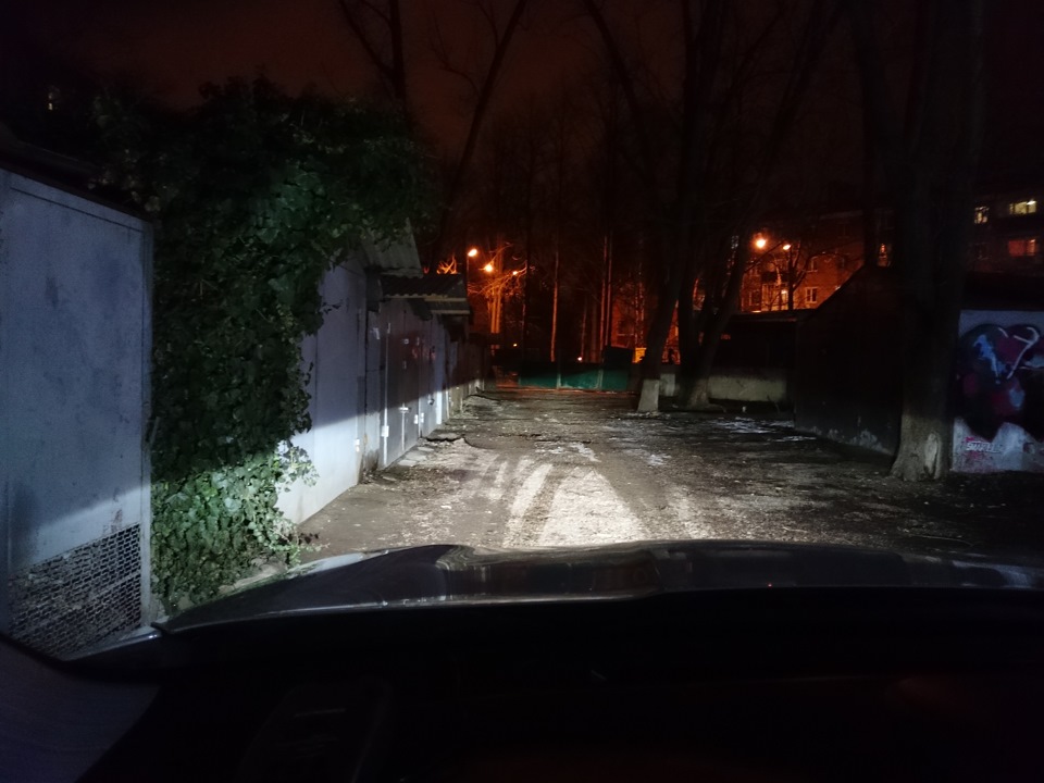

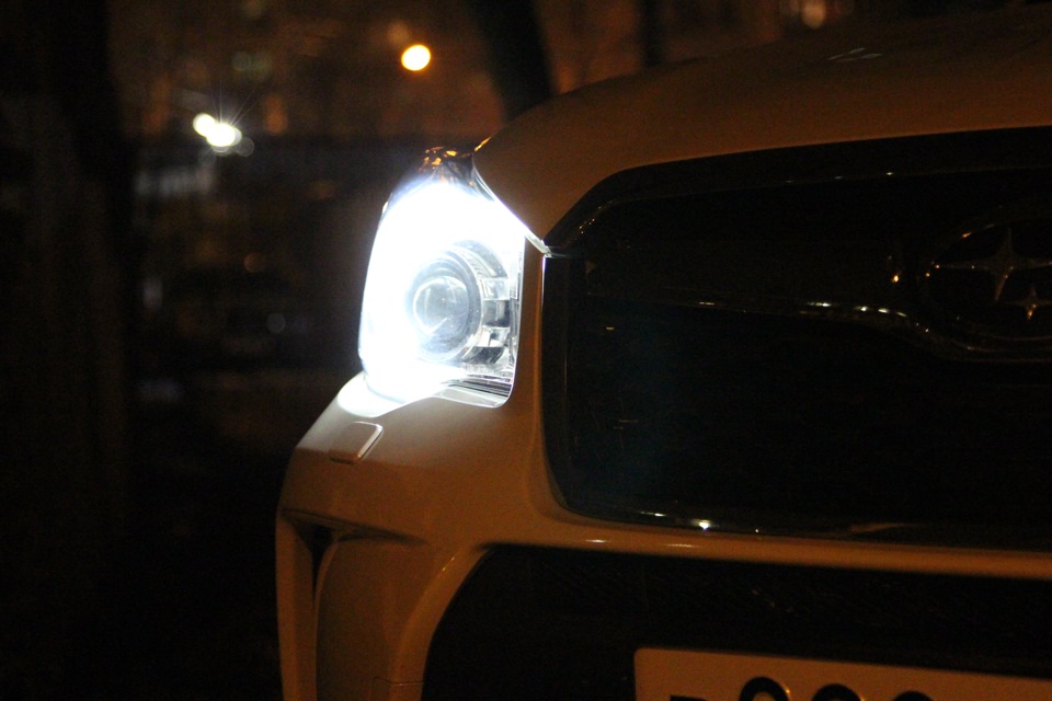

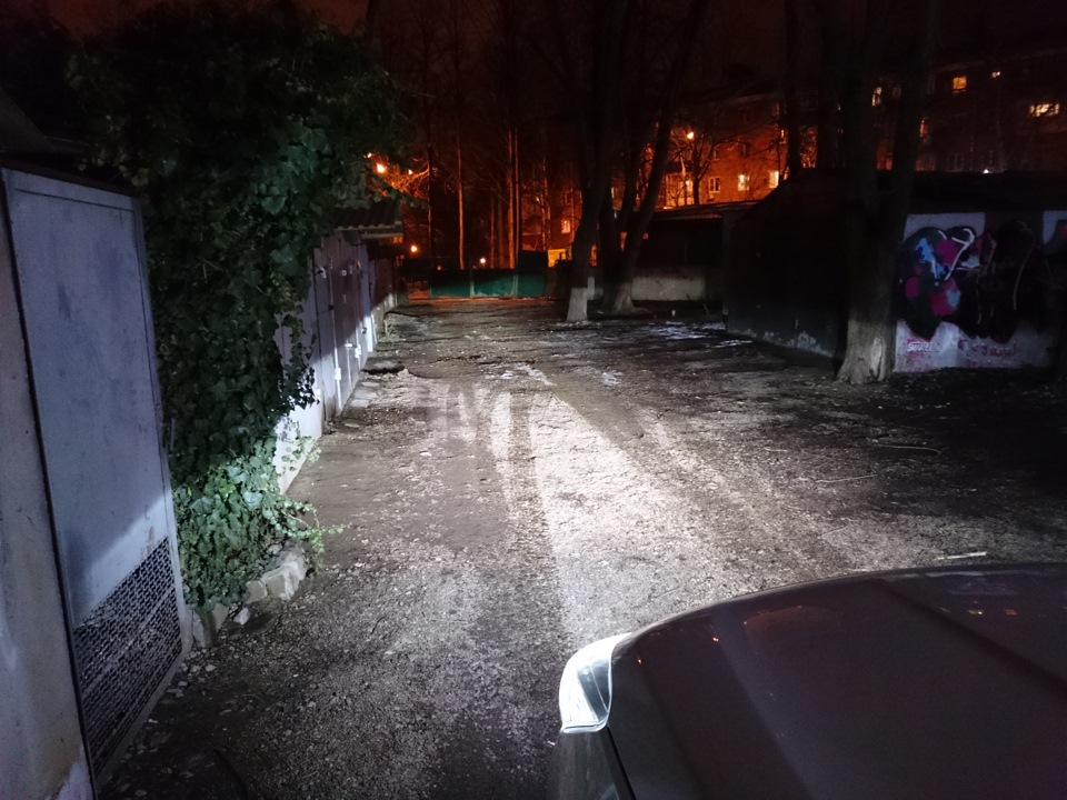

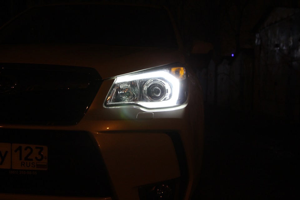

Штатные ксеноновые фары мне не очень нравились как освящают дорогу, для езды по городу в принце хватало, но при выезде на трассу уже не устраивали. После покупки форя, выехав из салона сразу поехал регулировать фары на стенде, настроили по госту и сказали, что пучек был опущен ниже и сбит в кучу и выше поднимать нельзя будет ослеплять встречку. Как то декабрьским днем сидя здесь на сайте нашел запись dimos84 об установки линз, начал поиски у себя в городе кто занимается установкой, нашел. В результате были установлены новые ксеноновые лампы Philips D2S 4800K X-tremeVision +50%, блоки розжига Sho-Me (родные не подошли). Полученный результат порадовал, пучек света ложится ровно, далеко в стречку не слепит. В дождливую погоду тоже не плохо освещает.

а чем же не подошли родные блоки, под теже d2r лампы, что вам их заменили на китаю?
А тем, что там лампы не d2r, а d4r 35 w, а я ставил лампы d2s 50 w, вот и пришлось ставить другие блоки, а почему китаю, а не Китай гораздо дороже.
Да, совершенно верно!Нужно было мне в инструкцию заглянуть, а не искать инфу в нете! Печально(

Спасибо))) лампы дальнего остались. Работают, правда теперь светят выше, чем раньше.
Так родной дальний и в билинзе дальний одновременно включаются?

Цена вопроса (материалы + работа), срок исполнения?
Линзы + работа = 10 000, лампы 4300, блоки розжига 1400. Срок работы два дня.

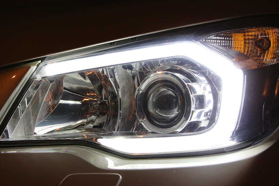

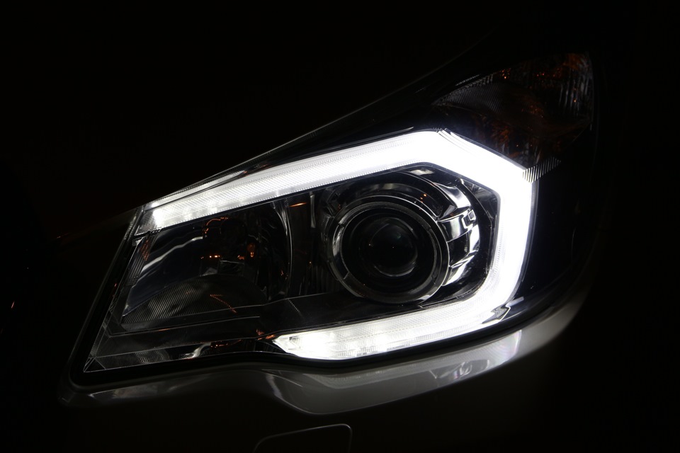

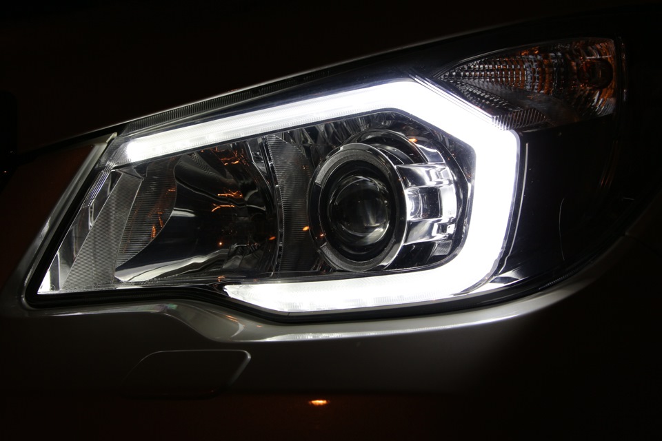

А со светящейся подковой вокруг ничего не делали? Уж больно хорошо светится на фото, прямо как ДХО
Это на фото так кажется, снимал зеркалкой. Было желание из габаритов переделать в дхо, но сейчас в планах пока обгрейд музыки. А за превращение габаритов в дхо озвучили ценник в 10 т.р.

Шикарно маску подобрали под весь отражатель, свет со штатным не сравнить!
Спасибо. Чтоб установить маску пришлось её чуть, чуть подрезать чтоб встала. Фара маленькая и мешал габарит.
