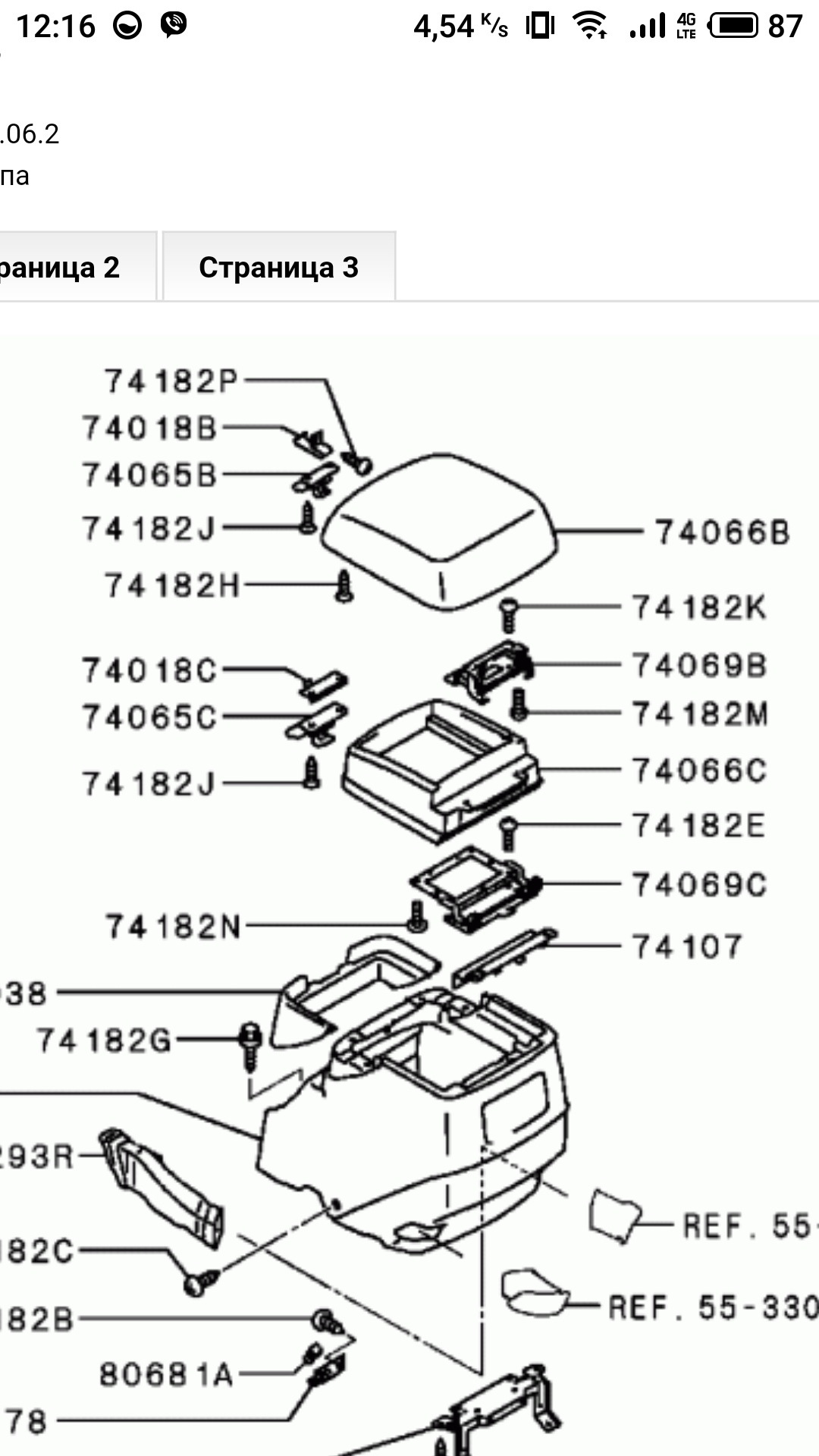

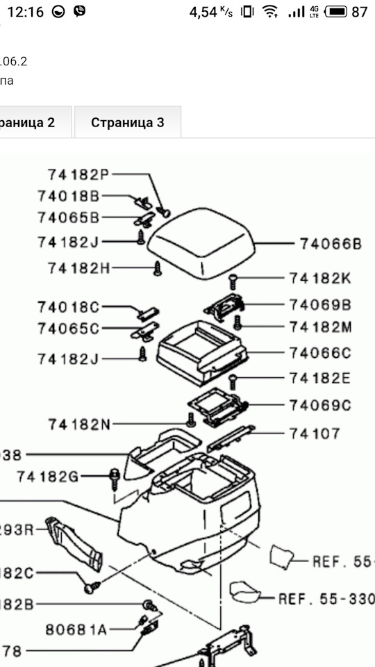

Всем привет, тут на днях заметил что перестала работать подсветка кнопки аварийки. И какое было мое удивления цены когда вбил код запчасти. Решил пока поезжу так, когда буду разбирать панель заменю лампу.
Запчасти на фото: 8614A247

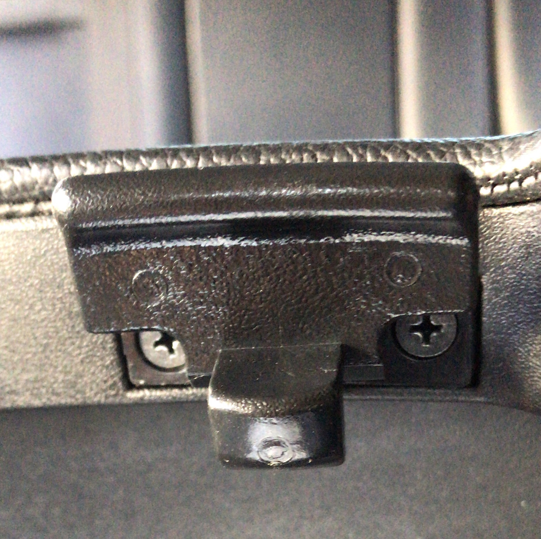

У меня это вообще самая первая умершая лампочка в салоне, моему раздражению нет предела — вчера отломилась защёлка верхней крышки бардачка (который между сидениями), сегодня подсветка в кнопке аварийки 😖
Лампочки меняются на раз. Можно еще и колпачек красный сменить (на лампочке). Другое дело, что найти подходящую лампу не просто. Интернет нам в помощь.
А защелку я чинил уже тоже. Крепил к пружине при помощи вытяжной заклепки. Полтора года — полет нормальный.
Тоже пришлось колхозить -на болтик малюсенький посадил.

Защелки есть в продаже MR532555. Так же на Али можно поискать
Спасибо, буду искать, а то не дело ездить со склеенными соплями деталями
Весь подлокотник по частям можно собрать 😉

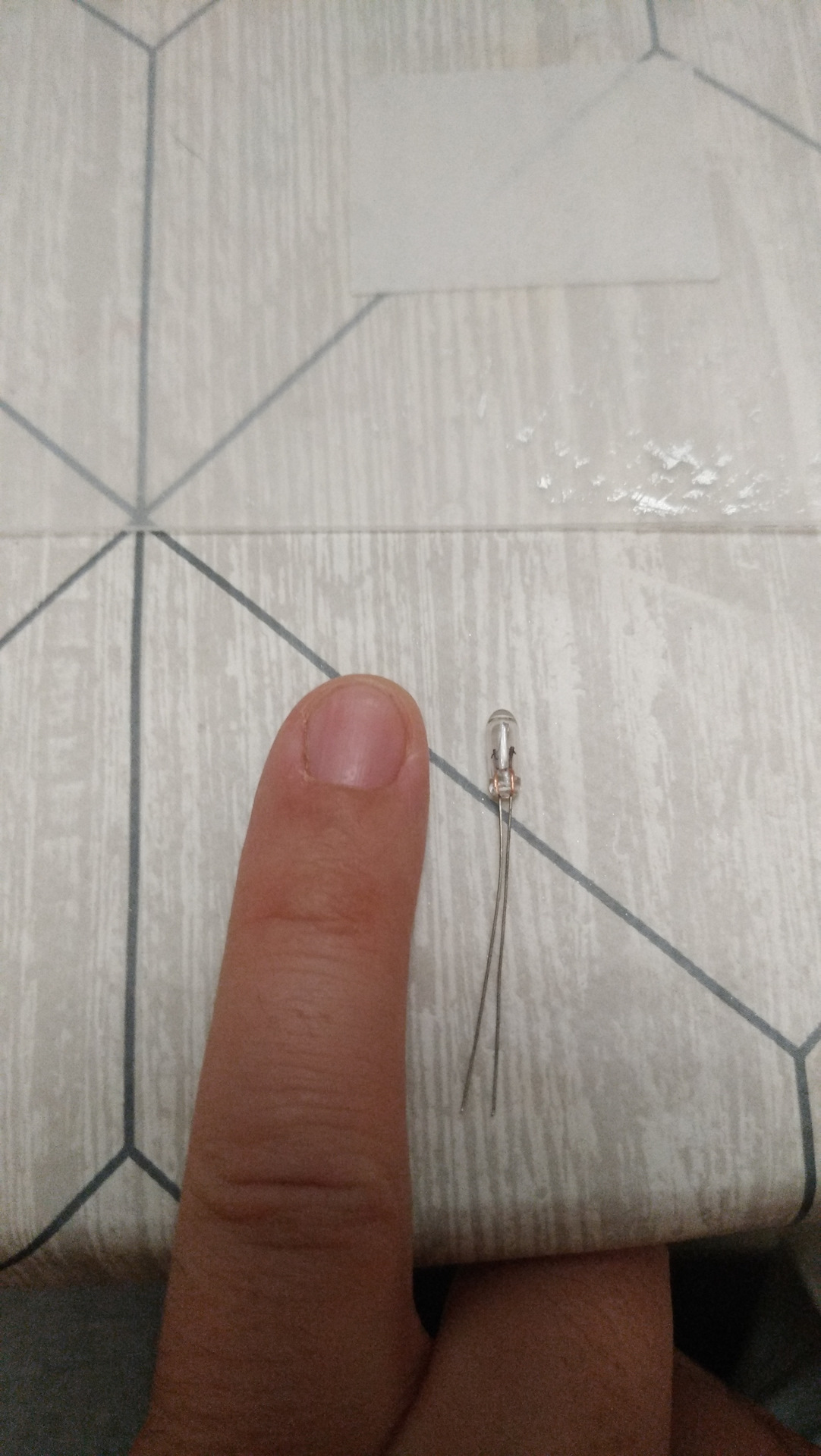

Там не надо паять . Снял разобрал поменял лампу и всё
О даже так, а что за лампа? можно ли диод поставить?
Т3 лампа с длинными усиками. Диод бессмысленно ставить
Не соглашусь. Ставится единожды и навсегда. Да и свечение даёт красивее, чем лампа.
Вот такая.

усы лампы (диодов) на патрон сбоков намотаны

Можно без пайки. Усики обвернуть, и провернуть патрон. И все
