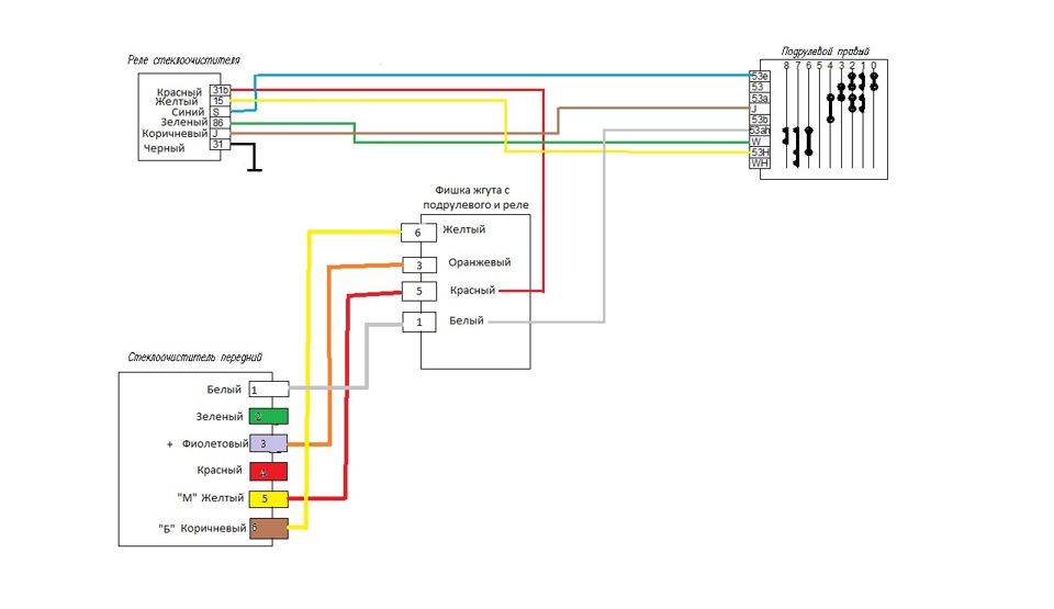

В подключении мотор-редуктора есть небольшой прогресс, его удалось завести. Решил это снятием крышки мотор-редутора, нашел "+" и контакты "быстро", "медленно". Но проблема с работой осталась.
Суть проблемы по новому:
1) Мотор не реагирует на подрулевой рычаг. Контакты рычага в норме. На красном проводе рычага "+" стабильно 12в.
2) Пробрасывая напрямую на желтый и синий провода подрулевого — мотор соответственно работает и крутит быстро и медленно, но на положение подрулевого не реагирует. При этом омыватель он исправно включает.
Подрулевой разбирал контакты в норме. При изменении положений на одном из контактов 0,38 в. На остальных подключенных контактах тока нет и при изменении положения рычага — не появляется.

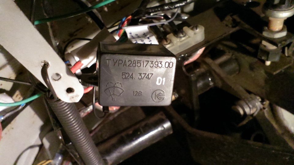

Правильно ли я понимаю — проблема в реле?

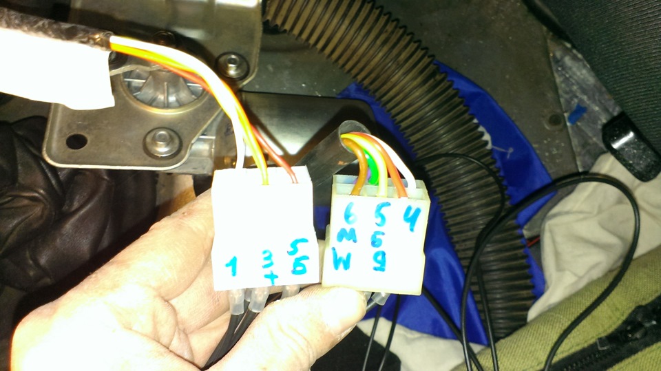

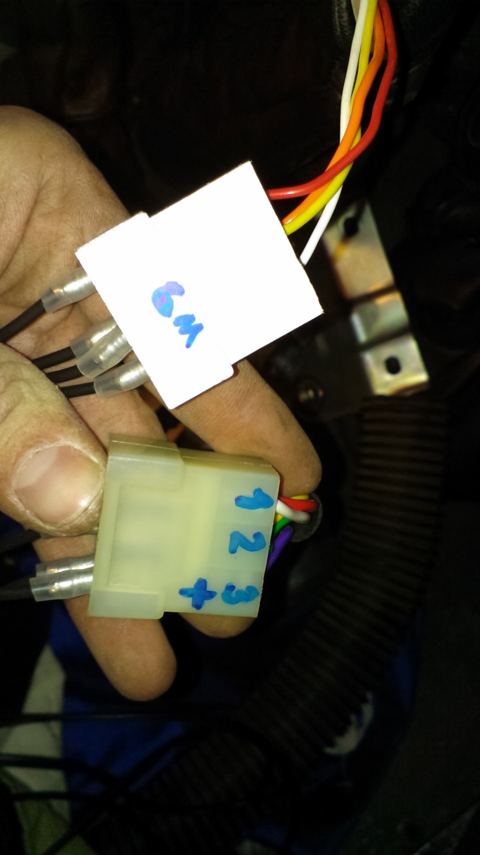

3) Завести мотор-редуктор удалось по схеме на фото (подключение контактов пронумеровано сообразно фишке на мотор-редукторе).

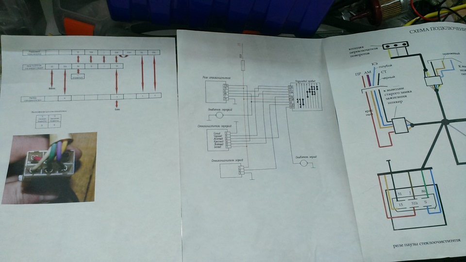

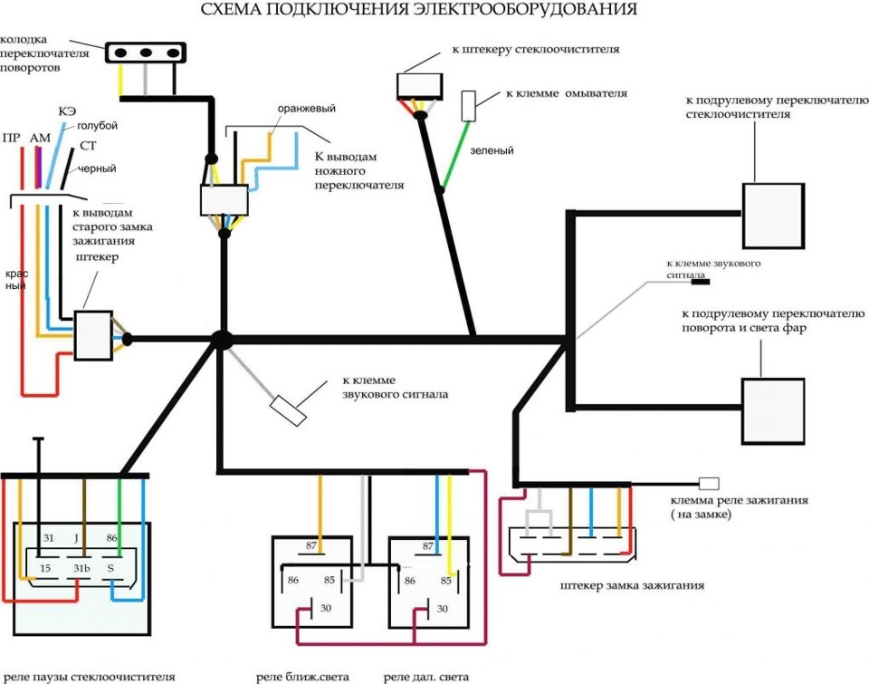

Напоминаю схема жгута:

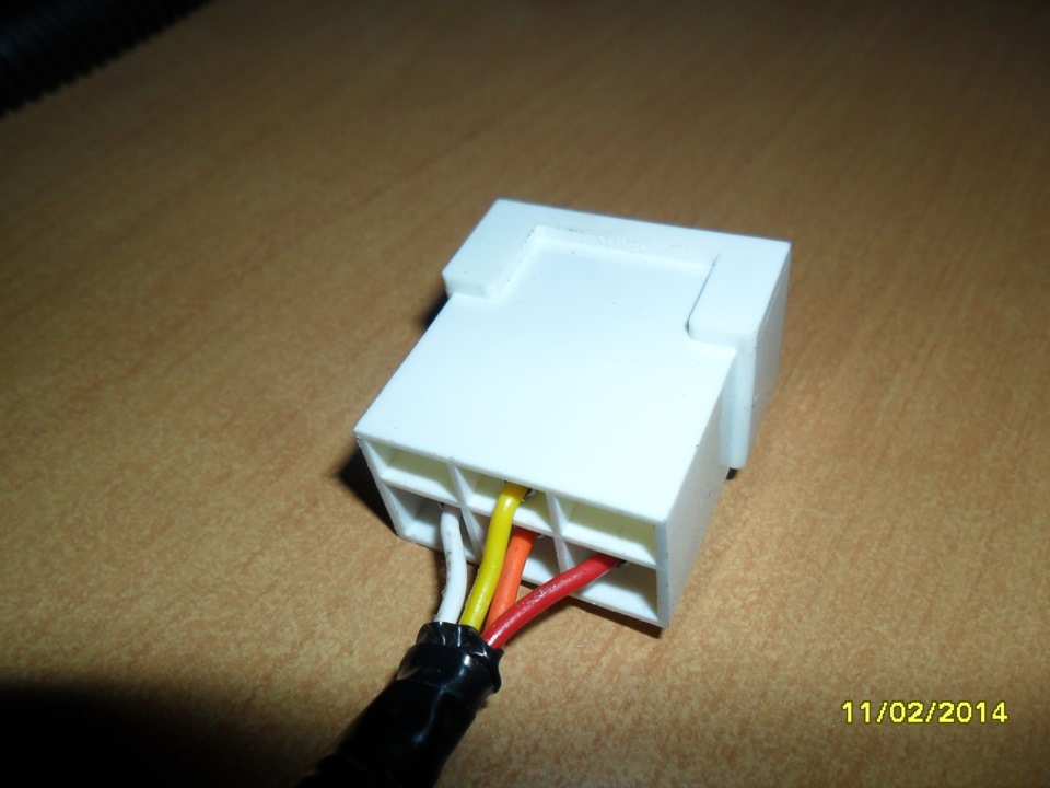

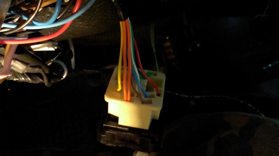

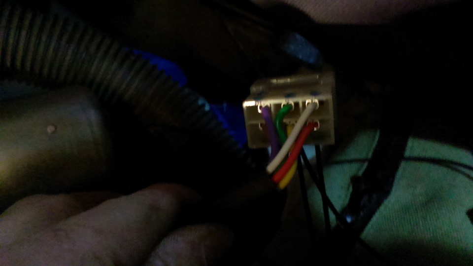

И фото фишки со стороны жгута и мотор-редуктора соответственно:
При подключении использовал несколько схем.
Вот схема которая получилась у меня:
Итог: мотор стеклоочистителя работает только когда на подрулевом накидываю напрямую с "+" красный, на управляющие контакты — желтый и синий. Вместе с тем, рычагом подрулевого исправно включается мотор стеклоомывателя. Щелчков в работе реле не наблюдал (ощущение что оно не работает).
Буду благодарен если подскажете в чем проблема. Может я неправильно подключил, может неисправно реле или рычаг?

Суда по схемам все должно работать, посмотри входные контакты реле должны быть промаркированы и сравни со схемой, если все нормально, то либо реле не рабочее либо в проводке где-то косяк. И на сколько помню управление дворниками идет по минусу. Если интересуют схемы — есть у меня, делал сам и все работает уже второй год…
Контакты на реле и схеме рабочие (совпадают).
Если есть возможность скинь пожалуйста схемы.
Почту напиши скину все схемы что есть на авто. Плюс я купил реле с регулируемой паузой — шикарная вещь — пауза выставляется от 0 до 40 сек, все монтируется в штатную проводку без доп переделок…
