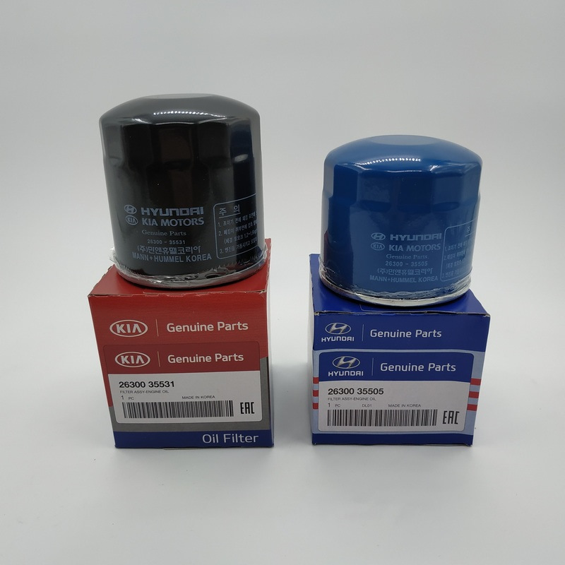

оригинальный фильтр вроде 2630035504 был?
Сейчас пошёл новый фильтр. Именно 2630035505. Также и чёрный фильтр новый пошёл (2630035531 — новый, 2630035530 — старый).
спасибо, буду знать
SolariSGZX91
Это разные по размеру и применимости фильтра. 531 для двигателей 2.0
Хотя можно и вместо 503, 504, 505-го поставить.
Резьба и диаметр одинаковые, выше на сантиметр и цена — почти в 2-а раза дороже.
А для 2.4 какой? 505 я так понял?
Artis79
там часто артикул меняется :)
ну да, был …503, потом 504 и теперь 505
